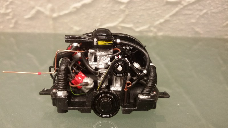

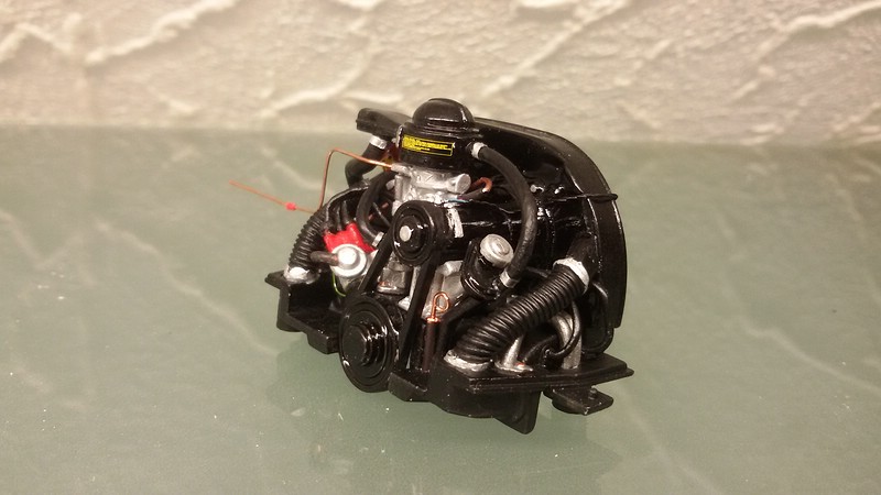

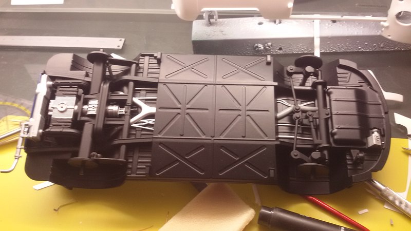

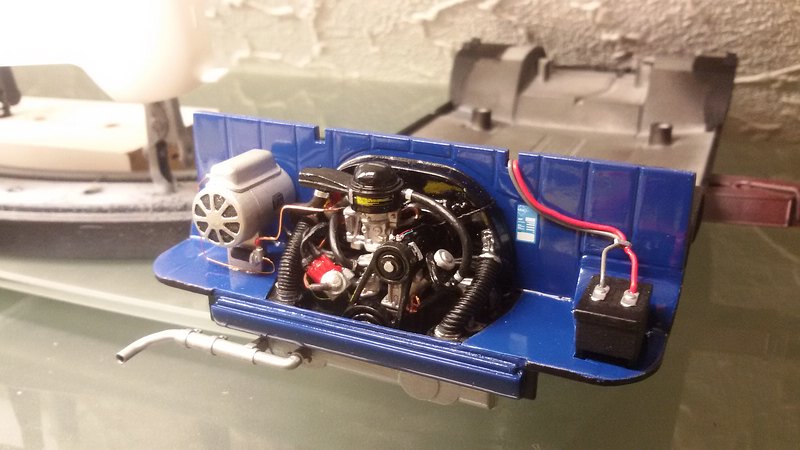

Zuerst habe ich den Boden des Motorraums begradigt. Es waren dort Hohlräume vom angegossenen Rahmen drin.
Dann lackiert das Ganze. Auch den Unterboden.

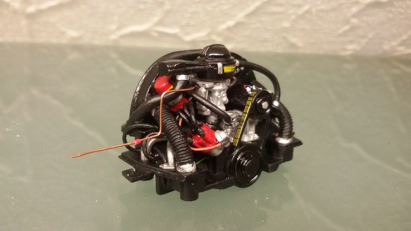

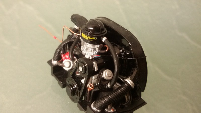

Und den Motor etwas verfeinert. Wer erkennt, was alles gemacht wurde? :D
Marcel
Danach wachsen sie nur noch.
Freitag, 9. September 2016, 19:33
hehe - der Ölmessstab und die Kabell von der Lima zum Regler (heftige Diskussion) und dann is da noch ein Kabel auf der linekn Seite zu sehen, unter dem Verteiler
der Aufkleber auf dem Keilriemen macht auch echt was her :ok:

Sehr schöne Arbeit! Könnte man die Schellen der Heizschläuche nicht besser mit Alufolie geschnitten und drumgeklebt
Sauberer darstellen? ?(

Hi,
da bin ich noch am überlegen, ob ich die mit BMF oder mit dem Blech von Teelichtern mache.
Marcel

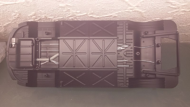

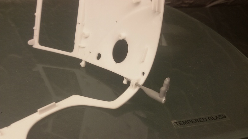

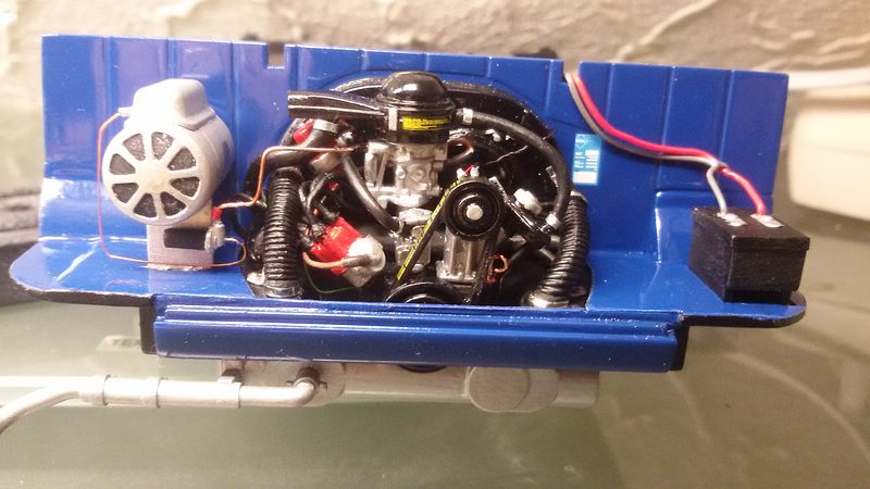

So, nun aber etwas weiter....

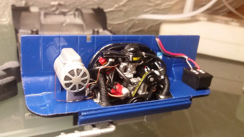

Der Motor hat seinen angestammten Platz eingenommen,
Der Unterboden.

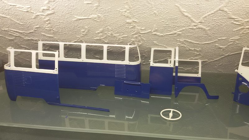

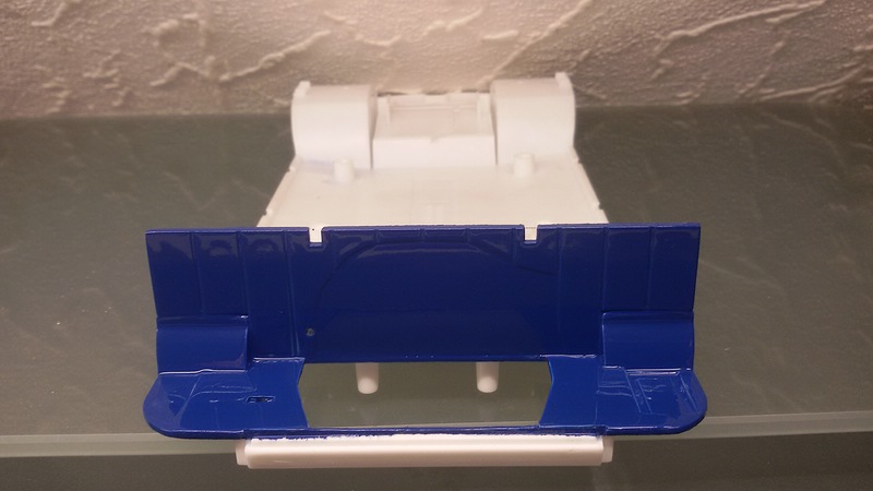

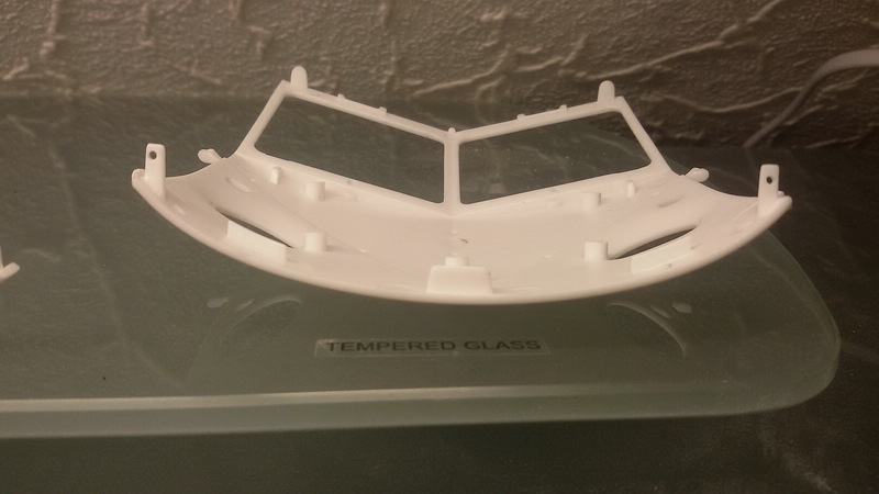

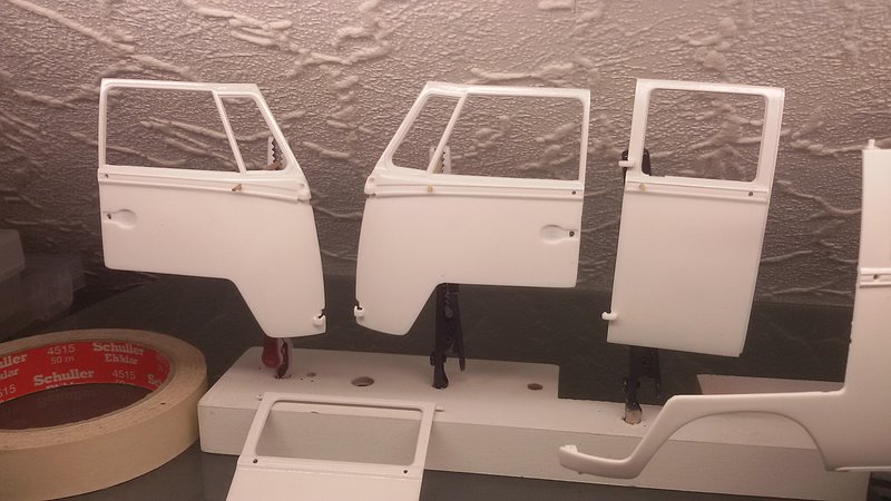

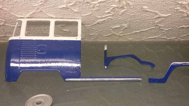

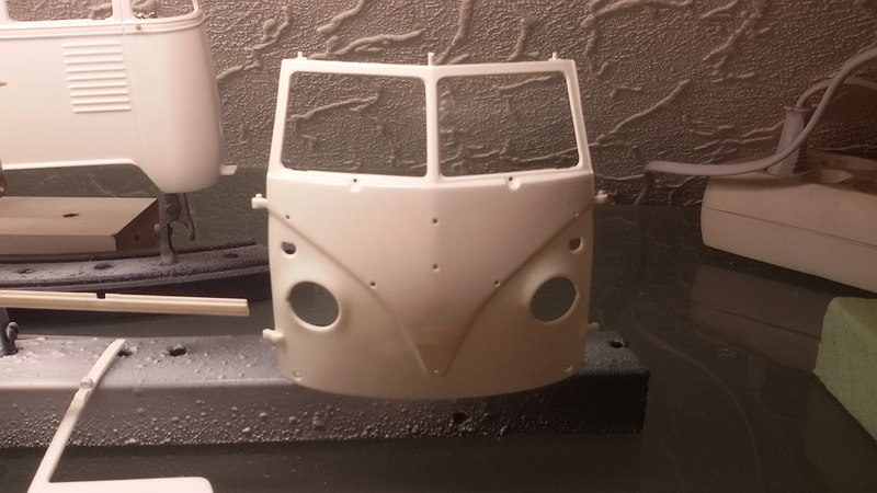

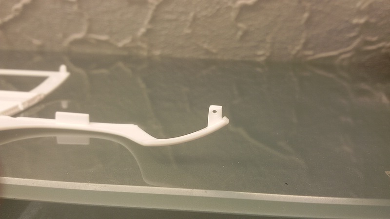

Dann habe ich mir überlegt, wie ich mir den Aufbau der Karosserie etwas vereinfachen kann. Hierfür habe ich Löcher gebohrt.....
...in die ich beim Zusammenbau ein Stück gezogenen Giessast einsetzen kann. Passt gut zusammen. :ok:

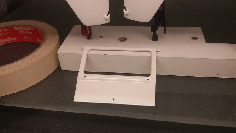

Hier dann den oberen Teil schon mal weiß lackiert. Ich weiß, das es schwer zu erkennen ist, weil weiß auf weiß nicht wirklich zu sehen ist. :D
Ich hoffe es gefällt dem Einem oder Anderen? ?(
Weiter geht es jetzt mit dem blau der Karosse. Ich hoffe es gelingt mir alles, insbesondere ohne Lackabplatzer. :nixweis: Leider passiert mir das immer wieder, das ich beim abziehen des Klebebandes Lack mit abziehe. :roll:
Also bis zum nächsten Mal....
Marcel
Donnerstag, 15. September 2016, 15:45
Sieht bisher super aus! Lackabplatzer kenne ich auch zu genüge. Ist ärgerlich, vor allem wenn das bei Nacharbeiten oder Alterung (komme aus dem Flugzeugmodellbau) passiert. Viel Glück und Erfolg weiterhin. :)
Beste Grüße aus Varel!

gefällt mir, besonders das mit dem verstiften der Einzelteile, muss ich mir merken.
Beiträge: 2 043
Realname: Marcel
Donnerstag, 15. September 2016, 21:09
Ja, ich habe lange überlegt. Ich hatte das Problem bei dem Samba in 1:24, das ich 5 Hände gebraucht hätte, um alles richtig festhalten zu können beim verkleben. So kann ich dann nachher erstmal alles zusammen stecken und auch noch ausrichten bevor alles verklebt wird.
Ich überlege noch, ob und wie ich es hinten auch machen kann.

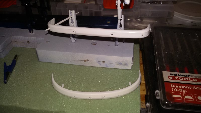

PS: Welche Stoßstangen sollte ich verbauen? Welche sind eurer Meinung nach die schöneren?

Ich persönlich finde die Ami-Stoßstangen schöner

Hi, wenn man genau auf den eingebauten Motor schaut, sieht man sicherlich, das ich die Schellen bereits mit BMF gemacht habe.
Zweifellos ist BMF das beste Material hierfür. Aber es wird bei diesem Modell auch noch an vielen anderen Stellen zum Einsatz kommen. :ok:
Marcel

US-Stoßstangen verbauen doch alle. Mut zum Euro-Samba!
Einen kleinen Tip noch zum hervorragend gelungenen Motor: der Ölpeilstab (Super-Extra, btw!) gehört nicht kupfer-, sondern matt eisengraufarben.
Liebe Grüße, Ermel.

...der Ölpeilstab (Super-Extra, btw!) gehört nicht kupfer-, sondern matt eisengraufarben.
Oh natürlich, hab ganz vergessen den zu lackieren. :bang:
Da bau ich dieses Extra schon ein, und dann vergesse ich den Lack. :motz: :doof:
Marcel

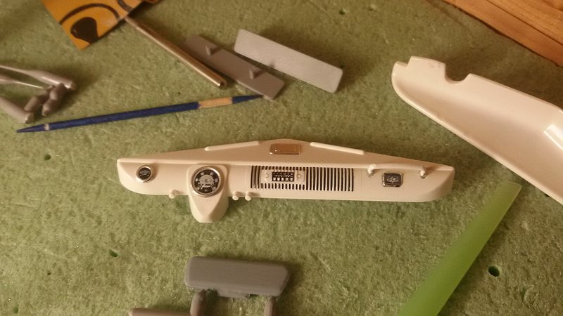

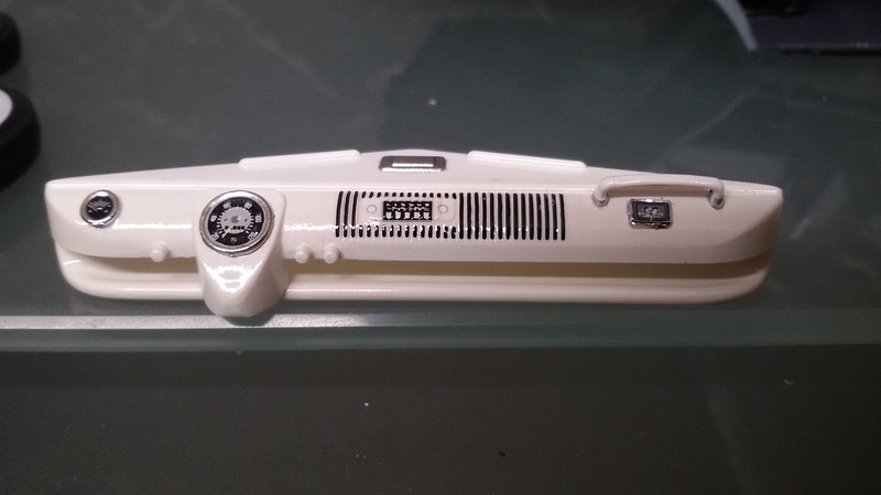

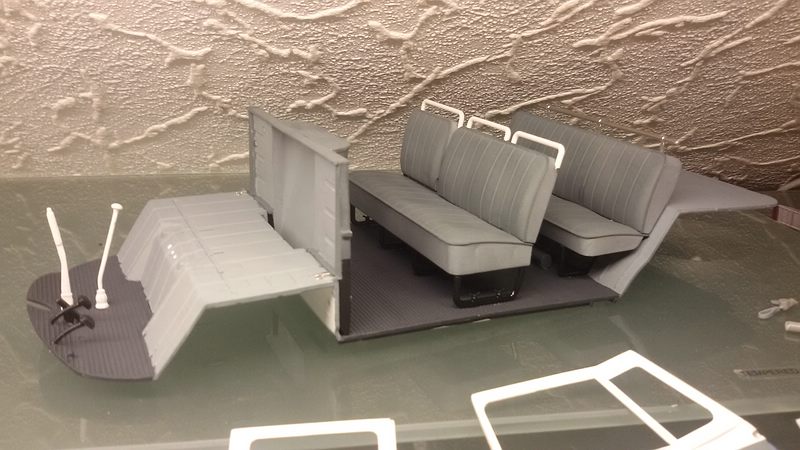

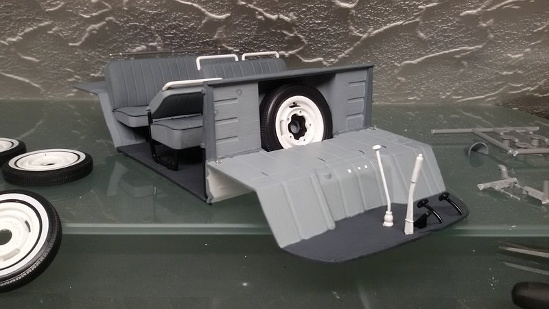

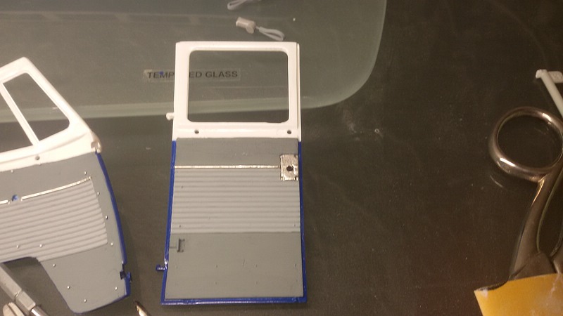

Habe geschafft die Karoteile zu lackieren. Armaturenbrett auch schon mit Decals versehen (Radio ist etwas verrutscht :| )
Der Trennwand habe ich noch BMF spendiert und den Innenraum lose zusammengestellt.
Ich habe mich entschlossen, Mut zu beweisen. Werde die Euro-Stoßstangen verbauen. :whistling:
PS: Den Ölpeilstab habe ich in eisengrau lackiert. Er ist ja quasi so eingebaut, das man ihn auch gebrauchen könnte. :verrückt:
Marcel

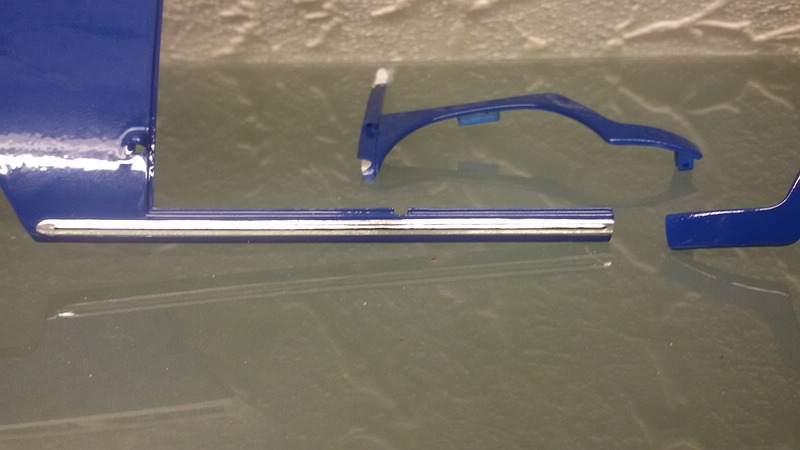

Als erstes zeige ich etwas, was in meiner Lackierlaune schief gelaufen ist. :bang: Habe die Felgen irrtümlicherweise in silber lackiert. :verrückt: Also ab damit ins Dowanolbad, dabei fiel mir etwas auf, was gleich noch erledigt werden musste. Ich hoffe, ihr seht, was ich meine.
Danach hab ich mir den Innenraum vorgenommen und mit Farbe und BMF etwas gespielt.
Außen bekam die Karo anstatt der Decals auch BMF spendiert.

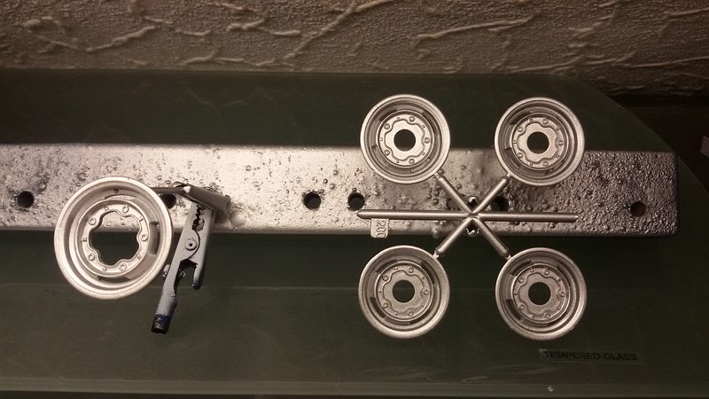

Abschließend erwähne ich noch, das die Felgen nun bereits weiß lackiert sind. Um dann gleich eine Kritik zu den sehr schlechten Radkappen zu machen, diese sind so schlecht vercromt, das teilweise die VW-Zeichen sehr schlecht sind. :motz: Wie könnte ich das beheben? Mit BMF bekomme ich das nicht wirklich ohne Falten hin. :(
ich würde sie mit Backofenreinger entchromen, glänzend schwarz und dann mit Alclad Chrome lackieren.
So long
Matze
Beiträge: 2 043
Realname: Marcel
Donnerstag, 29. September 2016, 20:03
Howdy Marcel :wink: ,
So long
Matze
Hallo, das kann ich leider nicht. Ich komme mit der Airgun leider nicht klar. Oder gibt es das Alclad mittlerweile auch als Spraydose?
Ich weiß auch nicht, ob das VW-Zeichen unter dem Chrom überhaupt besser und sauberer geprägt ist.

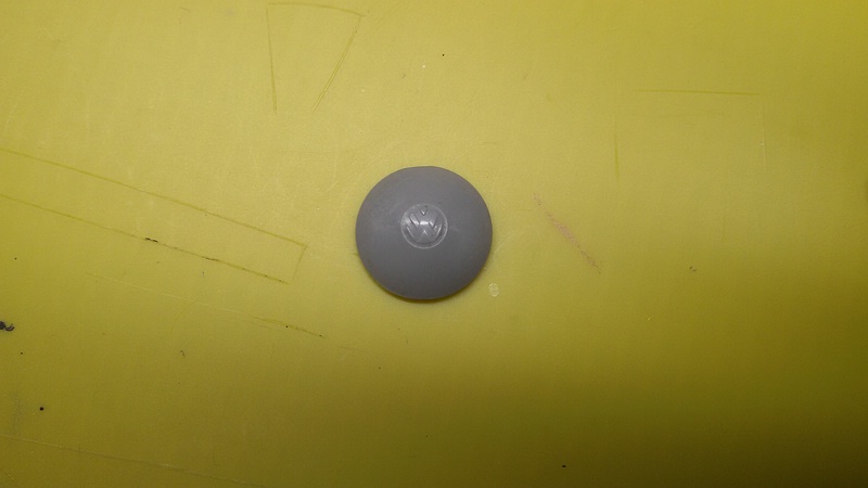

leider hat sich meine Befürchtung bewahrheitet. X( Die VW-Zeichen auf den Radkappen ist nicht wirklich gut geprägt. ;( Hatte gehofft, das nach dem entchromen etwas mehr von der Prägung zu sehen ist, aber seht selbst.
Vorher
Nachher
Ich bin sehr enttäuscht von Revell. Ich denke, auch wenn ich den Lack dann drauf mache, wird nicht mehr viel von dem Zeichen zu sehen sein. :( ;(
Habt ihr irgendwelche Vorschläge oder Ideen, was ich machen könnte? ?( :nixweis:

Beiträge: 12 624
Freitag, 30. September 2016, 13:26
meine sehen eindeutig besser aus, ich würde Revell speziell Abteilung X mal direkt anschreiben und um Ersatz dieser Bauteile bitten.
Also ich hab das jetzt mal gemacht. Hoffe, die melden sich :!! und schicken mir bessere. Die hier verschandeln mir das ganze Modell. :thumbdown:
Danke für deinen Rat. :thumbup: :five:

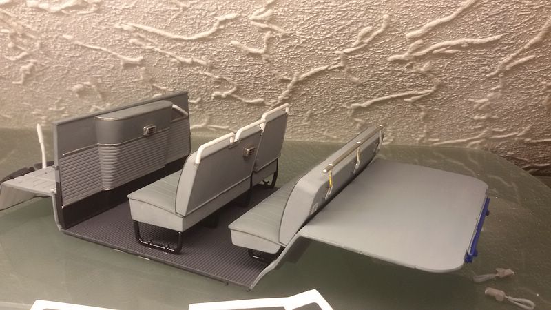

Was mir an den Felgen noch fehlt, sind Ventile (gerade bei weißen Felgen!) und bei der Reserveradfelge aufgebohrte Radbolzenlöcher.
Ein Tip noch: die Gummimanschette unten am Schalthebel war m.W. nicht weiß, sondern schwarz.
Sonst sehr schön! Das mit den Radkappen ist natürlich ärgerlich. Wenn Du für den Bulli keine oder keine besseren bekommst, kannst Du evtl. auch die vom 1:16-Brezelkäfer nehmen, zumindest beim Vorbild sind die gleich. Und die vom Käfer habe ich als besser in Erinnerung.
Ich habe die Löcher für die Ventile gebohrt, und werde ich da natürlich auch Ventile einbauen.
Die aufgebohrten Löcher sieht man nacher überhaupt nicht mehr, da die Sitze komplett davor sind. Aber ich kann das noch machen.
Ich weiß, das die Manschetten an Schalthebel und Handbremse schwarz sein sollten, aber ich habe die in weiß gemacht, weil es mir besser gefällt.
Die Manschetten und Griffe/Knauf sind in mattweiß, der Rest in Glanz.
Leider passen die vom Käfer und Karmann Ghia nicht, diese hatte ich in Erwägung gezogen, aber beim betrachten der beiden Modelle in meiner Vitrine mußte ich feststellen, das diese Radkappen vom Durchmesser kleiner sind. Was die Qualität der Kappen angeht, sind diese jedoch wesentlich besser.

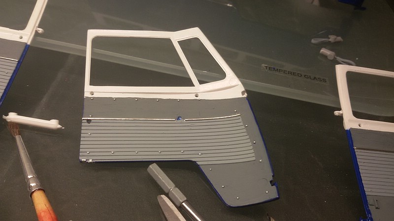

so, nun noch ein klitzekleines Update....ich lass einfach die Bilder sprechen und schreibe nix. ;)

Okay, wenn Dir weiße Manschetten besser gefallen, ist das natürlich legitim. Ich hatte gedacht, Du hättest das übersehen oder vergessen.
Die Räder sind ja geradezu "brutalweiß" im Moment. Aber gut, mit Chromkappe wird sich dieser Eindruck sicher abmildern.

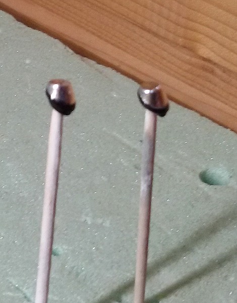

Die beiden verchromten Nupsis kann ich nicht zuordnen, sind das die vorderen Blinker? Wenn ja, ist da ein Fehler: das Blinkerglas sollte deutlich über den Nupsi herausspitzen, und der Nupsi gehört karosseriefarbig: hier ein Vorbildfoto, das Blinkerglas gehört für ein Euro-Fahrzeug natürlich orange.
Sonst wie immer sehr sauber und wunderschön! :respekt:

Hi :wink:
Ja, das sind die Blinker, aber die Blinkergläser sind noch nicht drauf. Mhmm.....eigentlich wollte ich die in Chrom machen und weiße Gläser, weil es edler aussieht. :whistling: Aber wenn es dann ein Fehler ist, dann lackiere ich die noch. :)
Ja, das weiß ist schon brutal, vorallem wenn es mit LEDs angestrahlt wird. War selbst erstaunt, wie weiß das ist. 8o
Marcel
