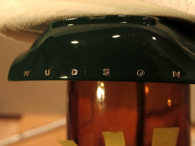

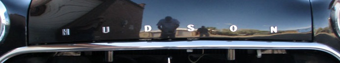

Bevor ans Kleben der Buchstaben zu denken ist, will ich mir über deren genaue Lage klar werden. Dazu habe ich mir mal zwei Detailaufnahmen genauer angesehen. Hier auf dem ersten Bild sieht man deutlich, dass die Motorhaube mittig nach aussen gebeult ist. Das tut glücklicherweise nichts zur Sache, denn . . .
. . . aus dieser Perspektive ist zu ersehen, dass die Unterkante gerade bzw. nur leicht gebogen ist. Sie dient als Referenzkante für den Abstand der Buchstaben nach unten. Am Modell ist das gut wieder gegeben. Auch das Verhältnis von Breite Motorhaube zu Breite Buchstaben stimmt mit 41,5 mm / 32 mm ( gemessen an der Bausatzhaube ) sehr gut mit dem Original 21 / 16 ( gemessen vom Bild am Bildschirm ) überein. Den Abstand zur Unterkante nehme ich mit 1 mm vom Maß der Bausatzhaube als korrekt an. Warum ich das alles so detailliert schreibe, seht ihr gleich

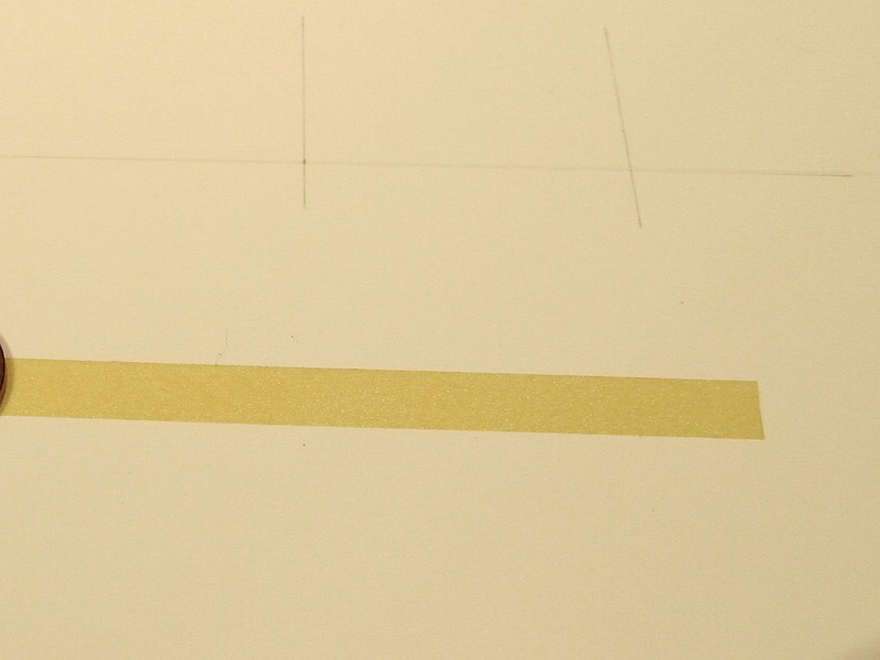

Ich hab mir eine Vorlage gezeichnet, um die Buchstaben vorab richtig zu positionieren und sie dann quasi “am Stück” auf die Haube zu kleben. Die Vorlage hier ist noch nicht maßstäblich, soll nur verdeutlichen, was ich vorhabe. Vielleicht mach ich das alles sehr kompliziert, mir ist aber nichts einfacheres vergleichbares eingefallen.
Kurz zur Erklärung der Abkürzungen:
MHL=Motorhaube linke Seite / entsprechend BSL=Buchstaben linke Seite
Dann bedeutet MHR und BSR . . . , na was wohl ?
MHU und BSU sind, na klar, Unterkante Motorhaube und Buchstaben
Entsprechend gehe ich den Weg mit dem Transferpapier, das ich hier allerdings durch Tamiya Tape ersetze, da ich die Klebkraft des Papiers als zu stark in Erinnerung habe, zu stark für meine Zwecke ( beim nächsten Mal wenn’s geklappt hat . . . )

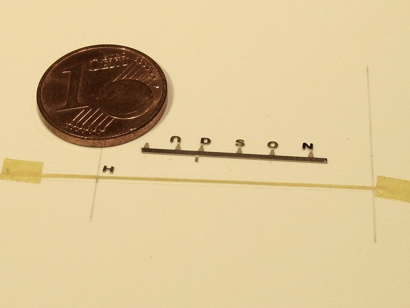

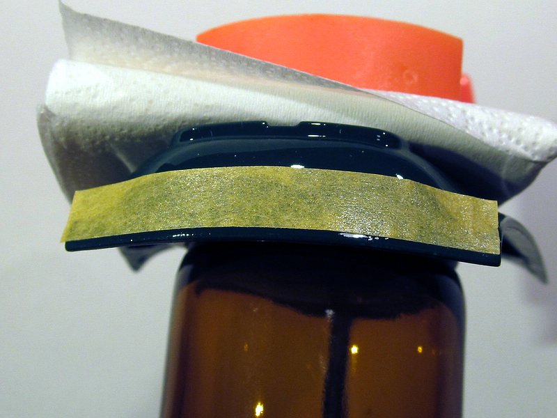

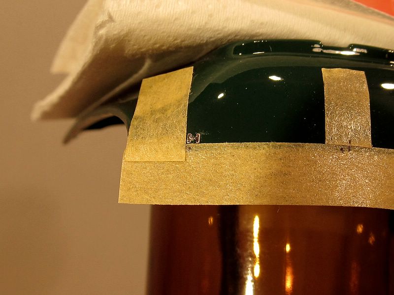

heute will ich die Buchstaben auf die Haube bringen. Dazu habe ich mir eine Vorlage gemacht, um die Buchstaben mit Hilfe des Tapes als Transferpapier am Stück zu verkleben. Als erstes sieht man hier die äußeren Abmessungen
Dann schneide ich mir aus Tape einen ganz schmalen Streifen, auf dessen Klebeseite ich die Buchstaben fixieren will
Mit Hilfe eines Stahllineals wird der Streifen weniger als 1 mm breit
Das “H” ist fertig zum fixieren. Tja und dann habe ich festgestellt, dass der Unterschied zwischen Theorie und Praxis doch recht groß ist. So funktioniert das nicht. Das Tape bleibt nicht stabil und stramm genug liegen, die Buchstaben lassen sich also auch nicht korrekt ausrichten. Der Tapestreifen für den Transfer wäre nicht stabiler, es besteht also die Gefahr, dass die Buchstaben nicht ihre korrekten Positionen finden. Hier breche ich diesen Versuch lieber ab, zumal die Buchstaben nur ca. 1,2 mm x 1,2 mm “groß” sind und die Gefahr des Verlustes auch. Also, Abbruch an dieser Stelle

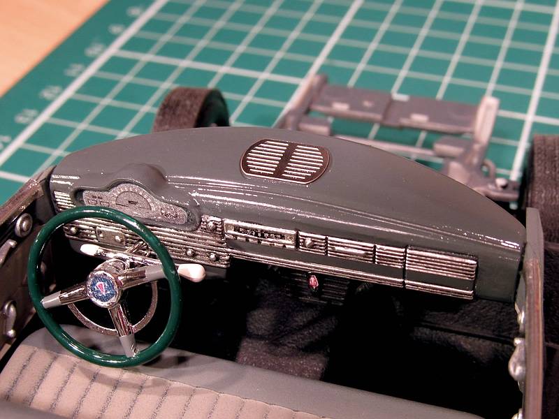

Stattdessen habe ich mich noch etwas dem Innenraum gewidmet. Die Hutablage bekam etwas schwarzen Teppich spendiert
Das Armaturenbrett ist fertig montiert

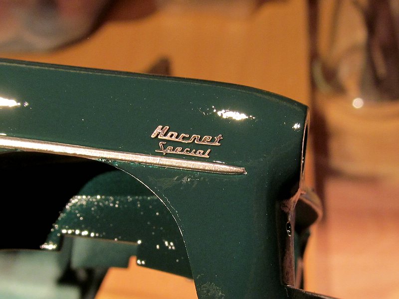

Trotz des Rückschlags auf der Motorhaube wollte ich doch ein paar PE-Teile verkleben, hier am Kotflügel und am Kofferraumdeckel

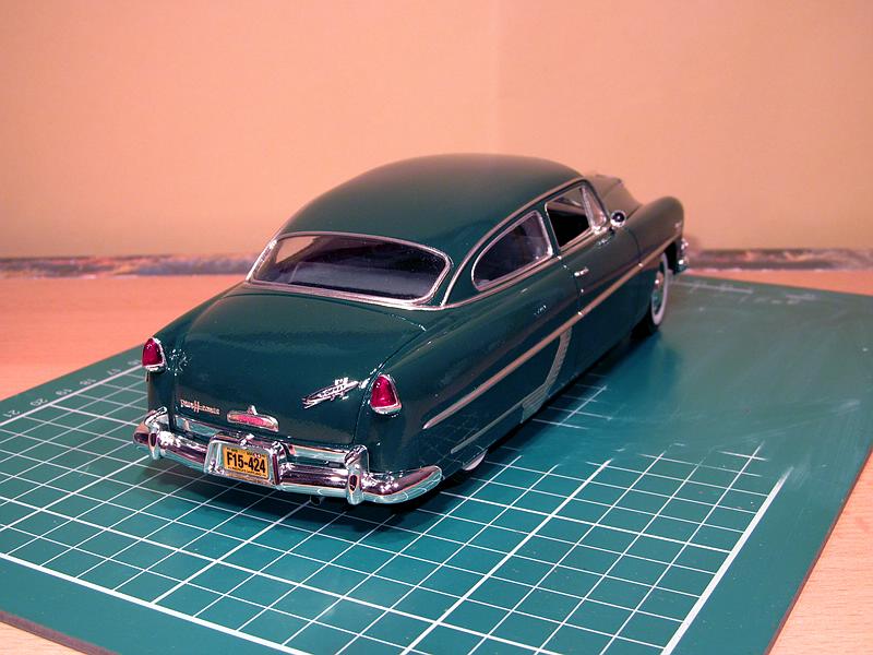

Das unterste Foto, Wagen von hinten ... bleibt der Hammerschlag-Lack so ?
:S

jaaa, dieser verflixte Makromodus. Zeigt alles überdeutlich. Ich dachte, ich müsste unbedingt grundieren :( . Normalerweise mache ich sowas nicht. Bei den Zwischenschliffen zeichnete sich schon ab, dass das endgültige Ergebnis nicht perfekt sein würde. Aber aus normaler Entfernung ist es ganz ansehnlich. Bei den nächsten werde ich definitiv nicht mehr grundieren.

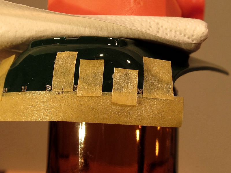

Da der Versuch die Buchstaben “am Stück” auf die Motorhaube zu kleben, kläglich gescheitert ist, muss ich sie wohl oder übel nun doch einzeln aufkleben. Zu diesem Zweck kommt wieder meine Klemmvorrichtung zum Einsatz
Ich habe einen Markierungsstreifen aufgebracht, 1 mm über der unteren Kante der Motorhaube. Der Streifen zum Aufkleben der Buchstaben wird darunter geklebt und der Obere kommt wieder weg
Dann habe ich die Mitte markiert ( ca. 4,5 mm breit ) und die seitlichen Begrenzungen
Das “H” hat seinen Platz bereits gefunden. Kein Job für zittrige Hände. Die Klemmpinzette würde den Buchstaben zerdrücken und mit der normalen Pinzette muss man höllisch aufpassen, den Buchstaben nicht fallen zu lassen
Und zack war es passiert. Das “S” wollte nicht mehr mitmachen und hat sich höhnisch winkend in die ewigen Abgründe der Werkstatt verabschiedet. Das aufgeklebte “S” ist von meinem zweiten PE-Satz, quasi “S 2.0”
Der Kleber muss noch ein wenig trocknen, dann kann sich das Ergebnis einigermaßen sehen lassen, denk ich

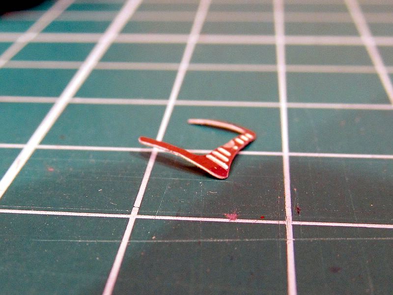

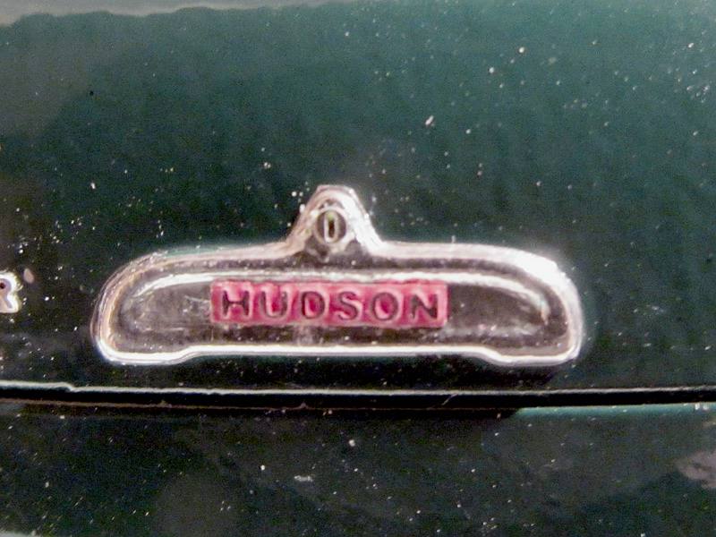

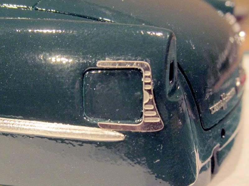

leider sind die Flächen für einige PE Teile gebogen, so wie hier um den Tankdeckel herum
Also muss die Verzierung vorgebogen werden
Und aufgeklebt
Das “Hudson” Schild und das Kofferraumschloss sind ebenfalls PE Teile

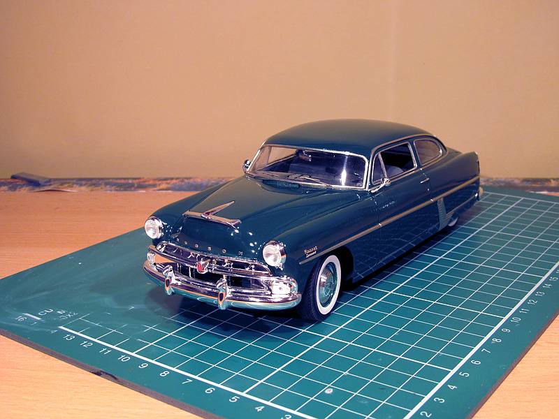

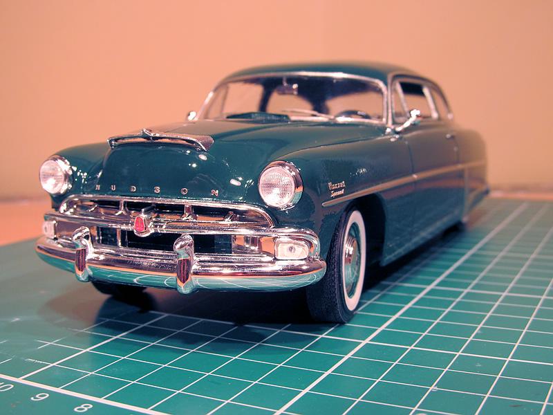

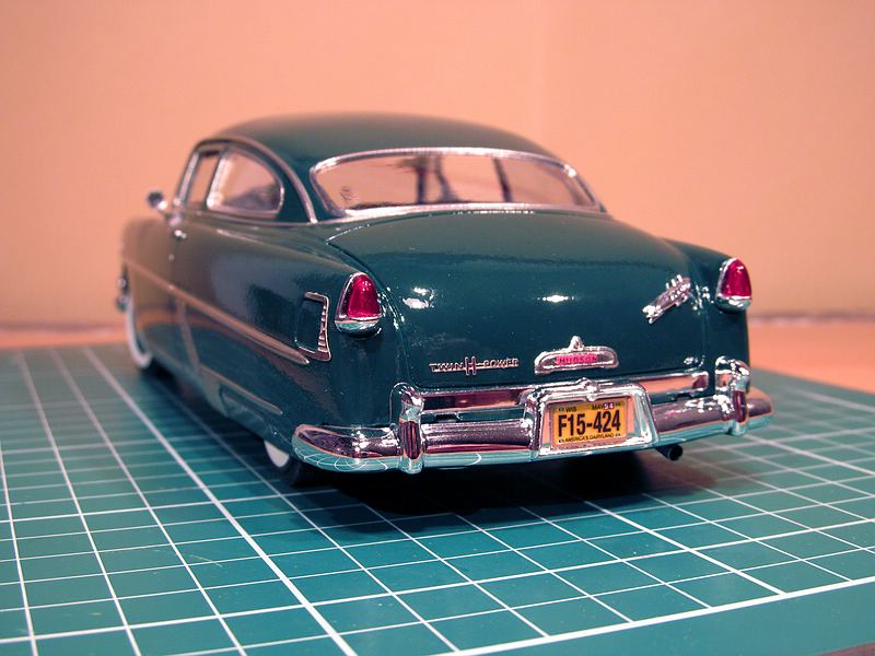

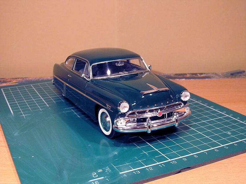

Und dann war die Zielgerade auch schon erreicht. Die Aussenspiegel, das Frontemblem und die Scheibenwischer wurden noch montiert, die Türschlösser angebracht, Kennzeichen und -rahmen und dann war er fertig, mein 1954er Hudson Hornet Special:
Vielen Dank an alle für eure Beteiligung, Tipps und Kommentare. Besonderer Dank an Fredl für die hervorragenden PE Teile ( alle verarbeiteten Teile passten auf Anhieb ohne Probleme )
THE END
Sonntag, 23. Oktober 2016, 18:10
Tolles Modell. Sieht fast so aus, als müsste ich meinen Möbius Vorrat aufstocken :D . Die Farbe steht dem Hudson gut und die Ätzteile kommen super rüber.
In Arbeit:
Montag, 24. Oktober 2016, 15:39
Hallo Matze
Wieder ein super schönes Modell von Dir :ok:
Die grüne Farbe steht im wunderbar und kontrastiert perfekt mit den Chromteilen.
Und die vielen PE-Teile sind das berühmte i-Tüpfelchen :)
