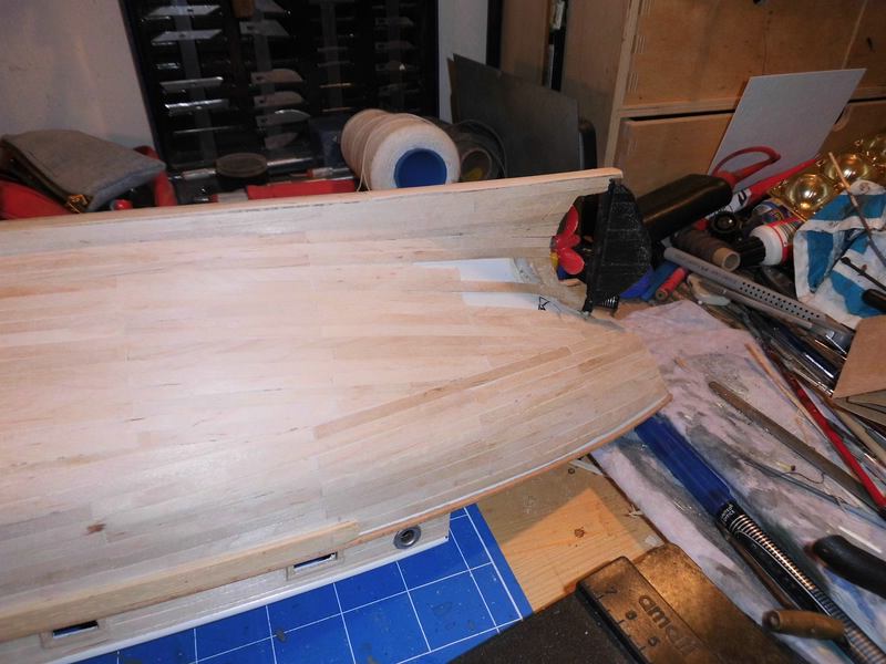

Wie schon angekündigt gehts weiter mit dem beplanken. Ich werde das ganze wieder mit Rührstäbchen machen .
Die Stäbchen sind unbehandelt also ohne Wachs oder so . 14 cm lang und 5mm breit . Da die Kanten rund sind werde ich sie auf 13 cm kürzen . Sie sind leicht zu biegen , auch ohne Leistenbieger , echt cool die Dinger

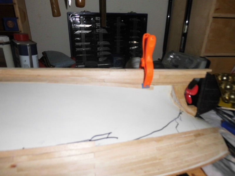

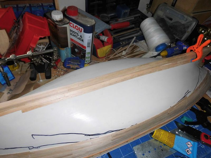

Aber erst muss der Rumpf vorbereitet werden . Die Rehling ist am Heck zu lang und musste etwas gekürzt werden .
Habe mir Diverse historische Bilder angeschaut und dann einfach mal ein Strich gemacht und abgeschnitten . Nu is ab

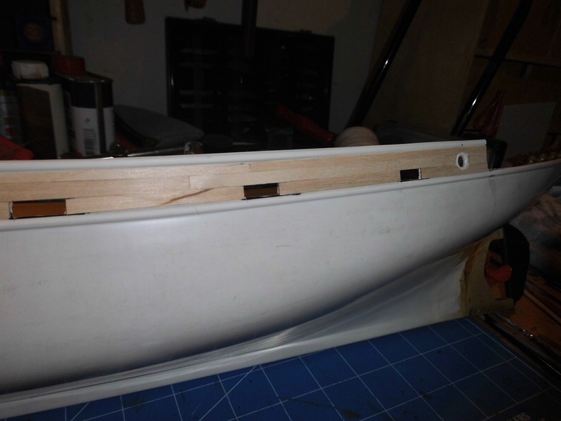

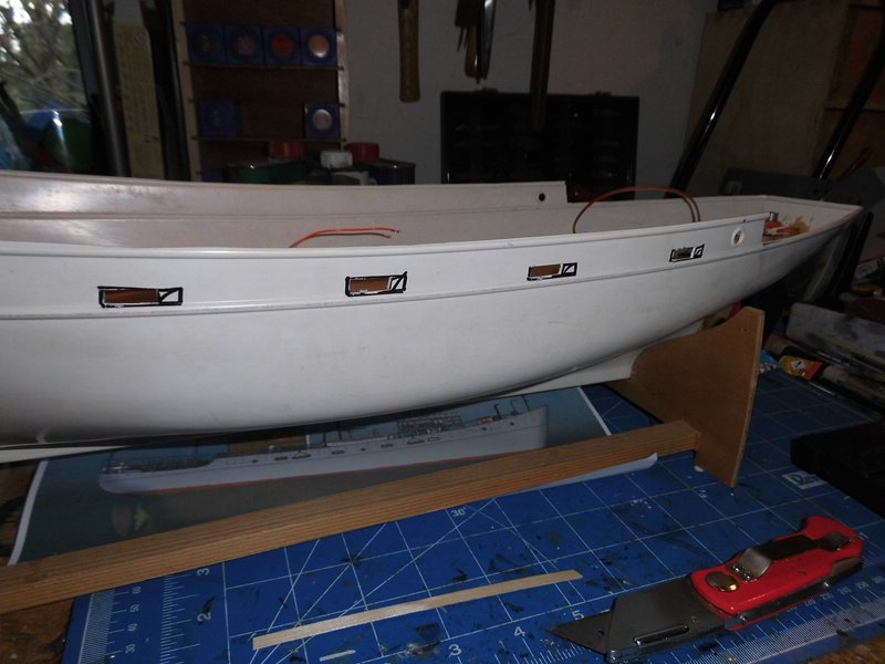

außerdem sieht man auf den Bildern das die KFKs noch mindestens 4 Speigatten im Schanzkleid hatten . Habe erst mal 2 cm eingezeichnet das erschien mir aber zu lang und habe dann 1.5cm genommen . Höhe endspricht der Plankenbreite von 5mm
und dann los . Vom Heck hin zum Bug

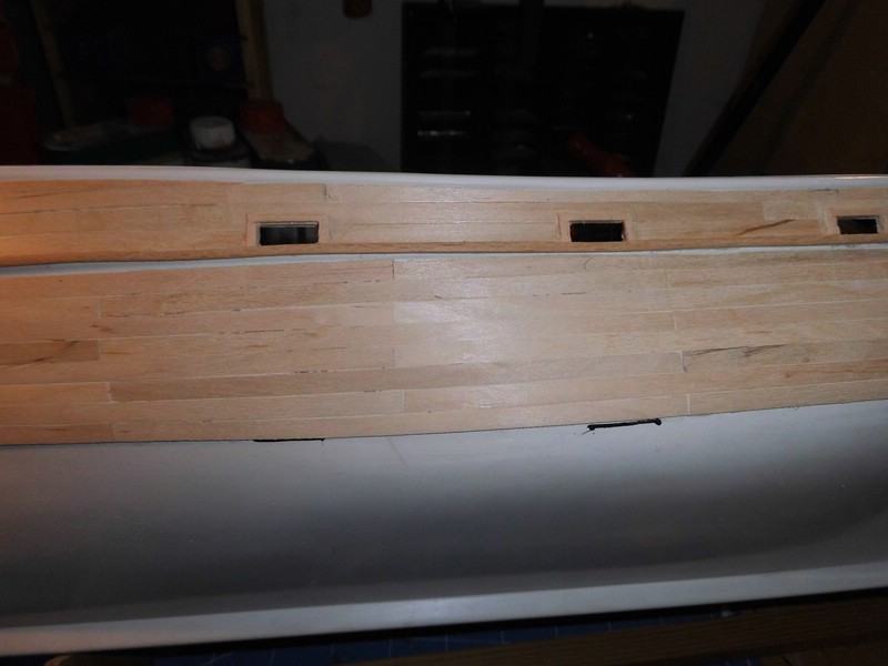

und schließlich noch der Rest vom Rumpf. Aber wo setzt man die erste Planke ? Habe dann 4 cm von der Scheuerkante eingezeichnet und die erste Planke verklebt . Die 4cm waren so ein Bauchgefühl und irgendwo muss man ja mal anfangen . Um das ganze gerade hinzubekommen habe ich auf der ersten Planke dann die Mitte eingezeichnet und darüber zwei weitere Planken verklebt und dann immer so weiter

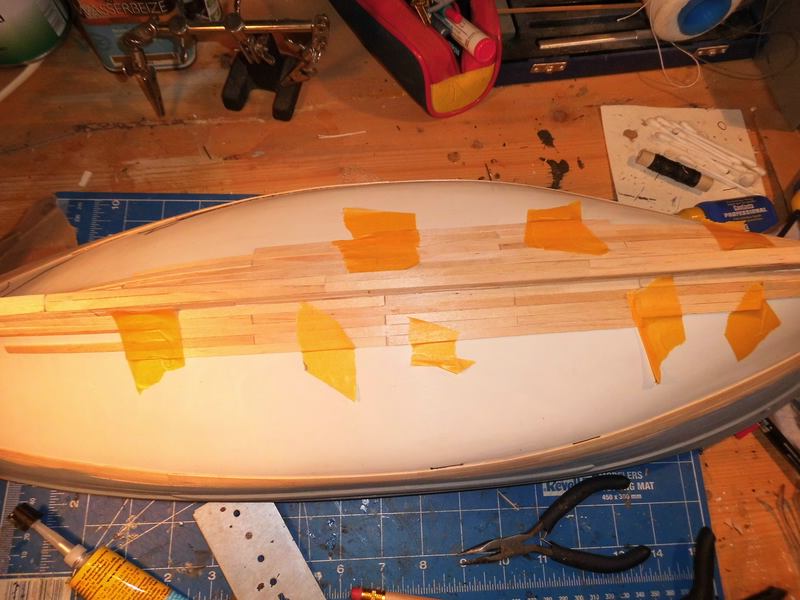

Moin zusammen

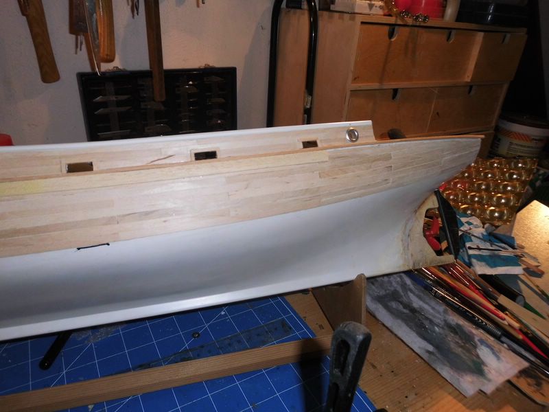

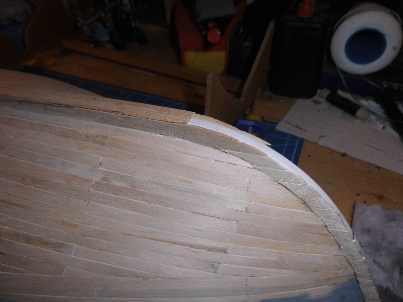

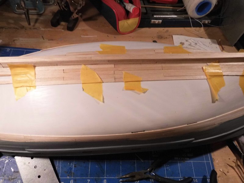

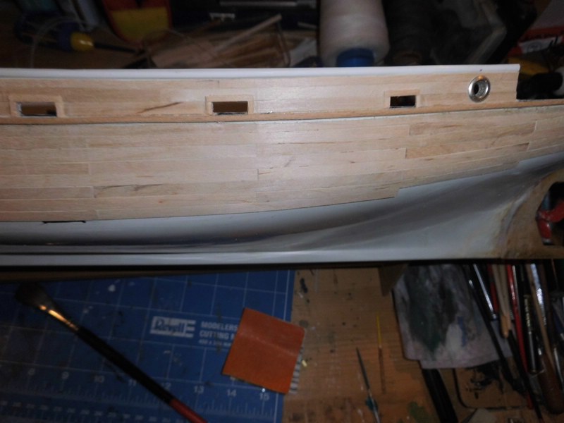

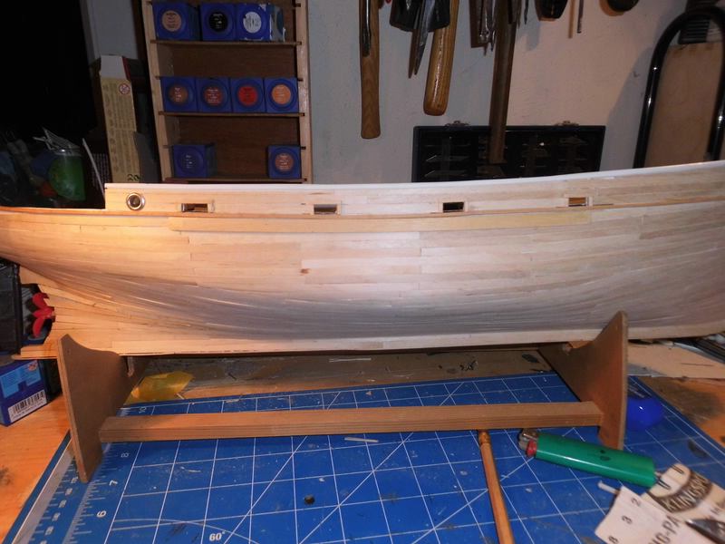

Das Beplanken schreitet voran . Langsam aber stetig . Mit neuer Scheuerkante da die Alte ja unter den Planken verschwindet und nach ein bißchen schleifen sieht das ganze jetzt so aus
wenn man sich Originalbilder von KFKs anschaut sieht man das unter der Scheuerkante noch eine breitere Planke sitzt , Sinn und Zweck ist mir aber leider nicht bekannt :nixweis:

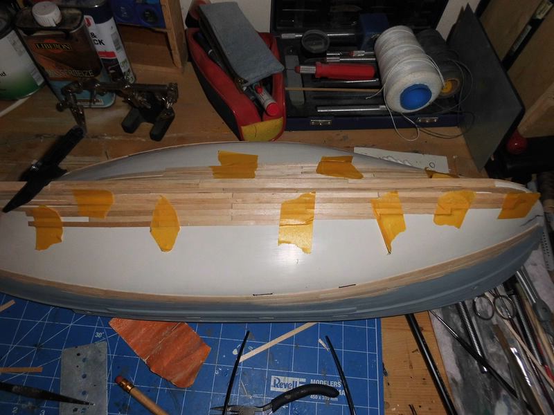

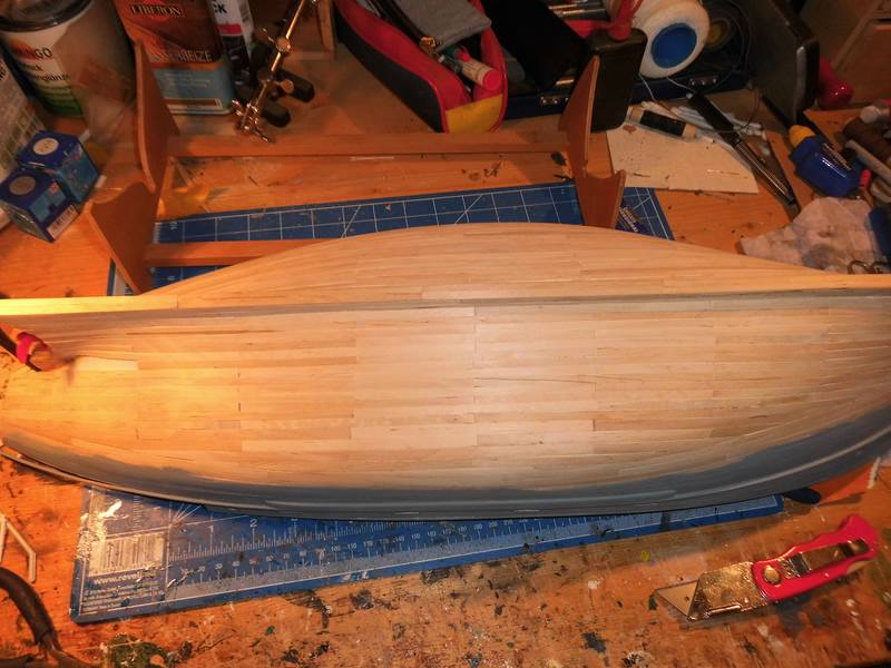

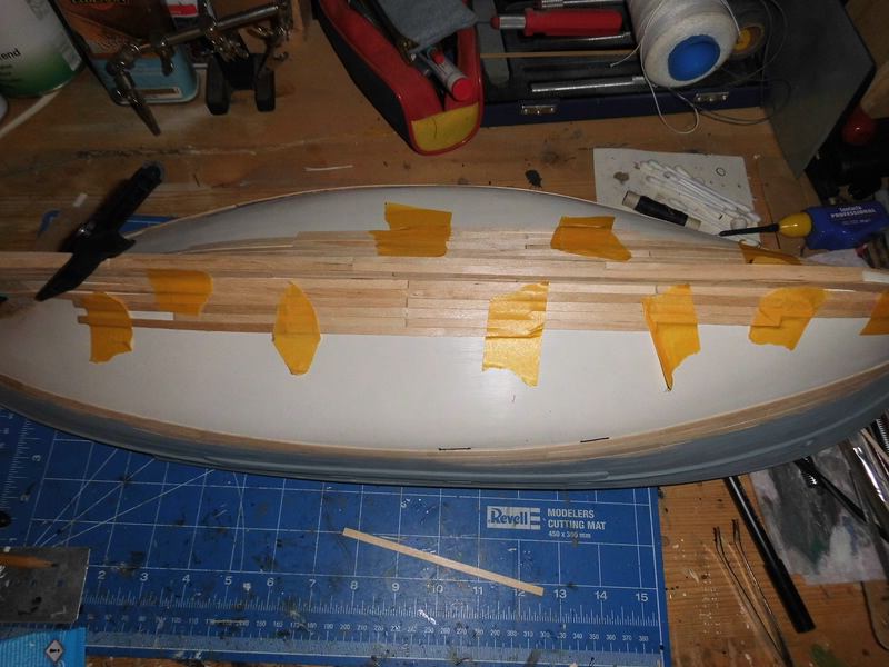

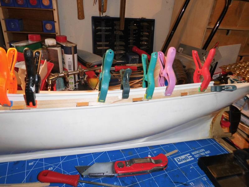

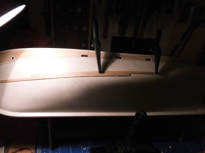

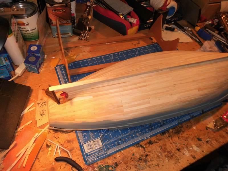

gibt nicht viel neues . Geht weiter mit dem beplanken . Aber langsam .Erst mal der Kiel und dann weiter nach oben
nur Blöd wenn man nicht mehr mit den Klammern arbeiten kann aber ich hab es mal mit Klebestreifen probiert die Planken etwas anzudrücken und in Position zu halten . Noch geht es . Denke nur im Bug und Heckbereich wird es noch Probleme geben . Wir werden es sehen :huh:

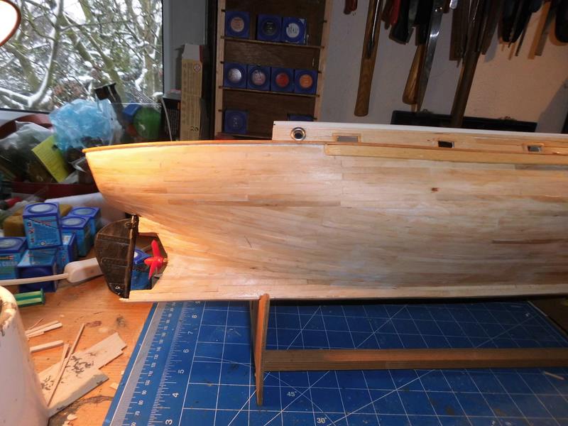

Sonntag, 30. Oktober 2016, 18:35
Moin moin zusammen
Hallo Jochen :wink: . Um mal auf Onkel Graupner zurück zu kommen , also da hätte der Alte ja auch mal von selbst drauf kommen können oder ? Denn ich denk mal selbst eine Elke hätte Vermutlich ihr Leben als KFK begonnen und hätte somit einen Holzrumpf :smilie:
aber jetzt mal zu meiner Elke . Die Steuerbordseite ist geschafft, na ja, bis auf ein paar Planken am Heck :whistling:

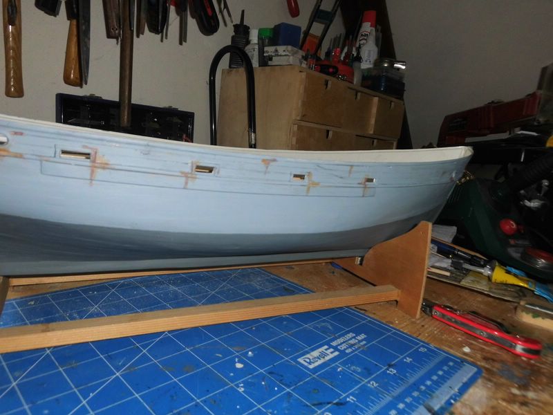

Moin moin zusammen :wink:
Es ist so gut wie geschafft , Der Rumpf ist so gut wie fertig . Na ja.... es sind da immer noch ein paar Planken die am Heck fehlen
und der Schnippelkram am Bug und dann muß noch geschliffen werden :thumbdown:
aber an sonsten bin ich ganz zufrieden

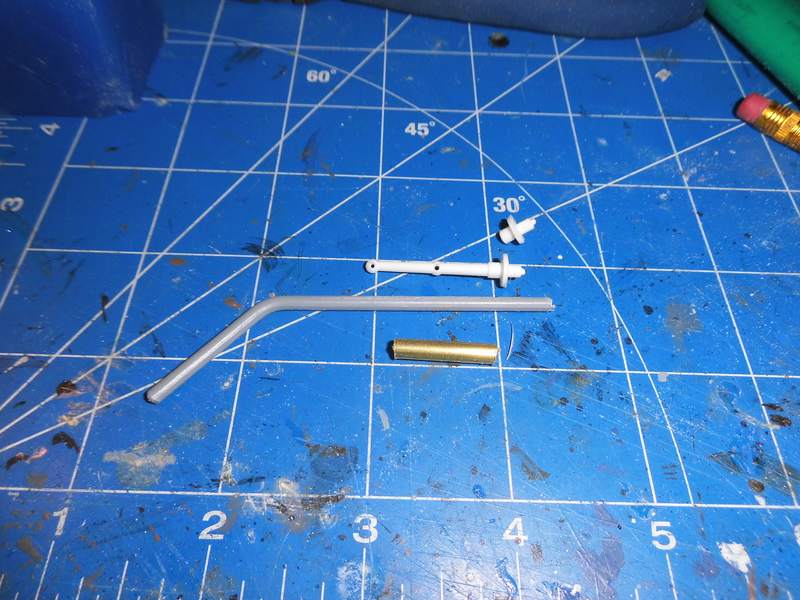

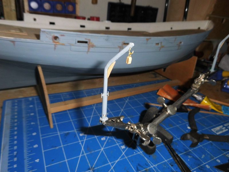

auf der Suche nach Teilen hab ich diese Davids gefunden . Einige KFKs hatten so etwas am Heck . Meine auch :smilie:
Aber an statt mir diese Teile zu bestellen hab ich mir mal gedacht .... Sei nicht so faul , mach mal selber ..... also mal zwei Gussäste besorgt
Das ganze etwas gesäubert und abgeschliffen und über ner Kerze bißchen in Form gebracht. Dazu ein 2cm Messingrohr abgeschnitten und den Fuß von den Relingsstützen abgeschnitten
so ......am oberen ende vielleicht noch ne Rolle oder ein Loch und natürlich etwas Farbe ^^

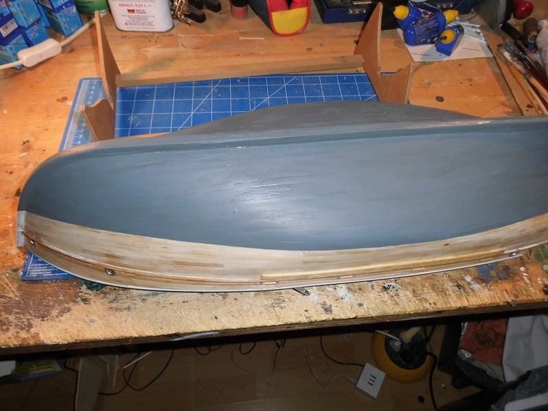

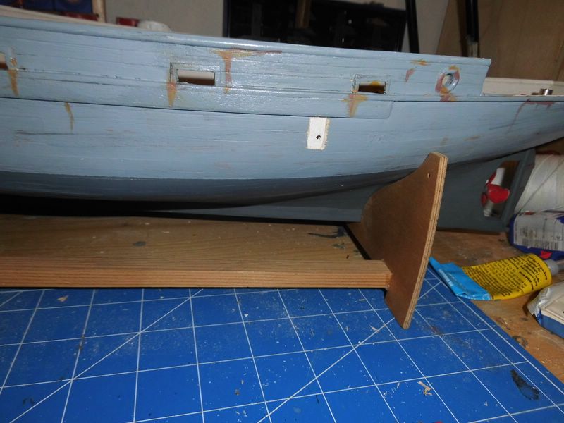

es ist geschafft . Der Rumpf ist beplankt ,gespachtelt ,grundiert ,geschliffen uuunnnd bemalt
unten in Staubgrau
und über Wasser in Grau mit ein bißchen Alterung
bevor das Deck drauf kommt muss ich aber wohl erst die Kühlwasserpumpe einbauen . Bei den Gedanken dafür zwei Löcher in den Rumpf zu bohren bekomme ich allerdings etwas muffe . ;( Vielleicht hat ja hier jemand etwas Erfahrung damit und kann mir mal einen Tipp geben

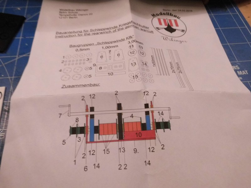

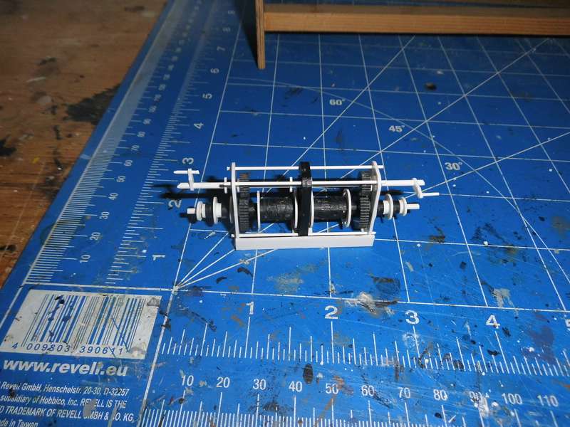

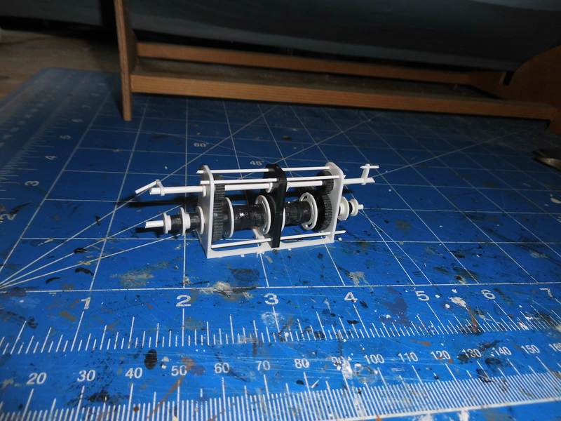

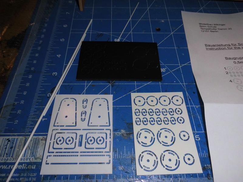

um die Zeit des Trocknens etwas zu überbrücken hab ich mir mal die Schleppwinde die ich mir beim Wikinger bestellt habe vorgenommen . Das ist der Plan
das sind die Teile
und das ist das noch nicht zusammengeklebte Ergebnis
wird dann mal hier seinen Platz finden
und zu guter Letzt hab ich mir noch mal die Davids vorgenommen
wenn ich mir jetzt aber mal so die Bilder von den Davids anschaue, denke ich , vielleicht währe es besser so ne Art Flaschenzug anzubauen . Würde ja sinn machen :idee:

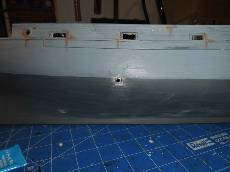

bevor ich das Deck montieren kann muss erst mal die Külwasserpumpe montiert werden. Nur zur Info . Die Pumpe kühlt nichts sondern simuliert nur das Kühlwasser vom Diesel.

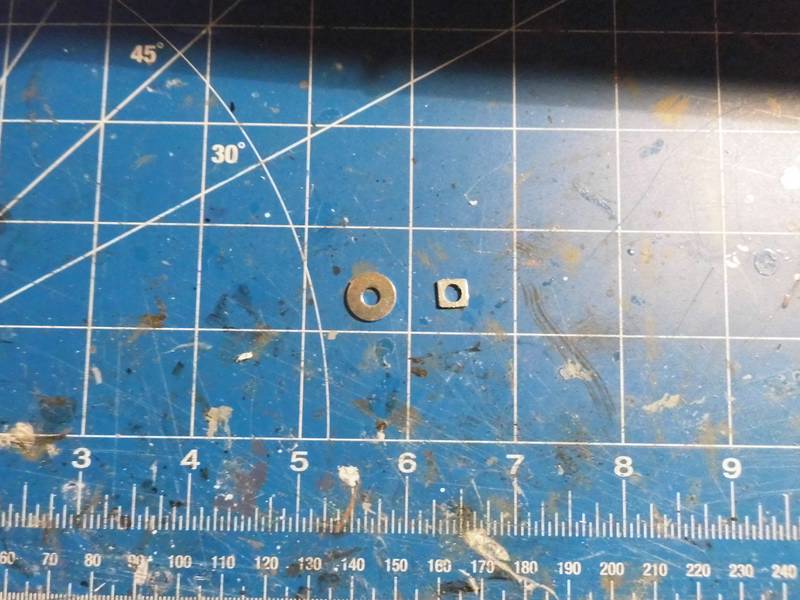

Auf der Backbordseite soll das Kühlwasser wieder raus und um nicht einfach nur ein Loch zu bohren musten dafür erst mal ein paar Planken weichen
und um das ganze wieder zu verblenden hab ich mir ein paar Unterlegscheiben besorgt und die runden Ecken abgeschnitten :D
das ganze zwei mal und in die Löcher geklebt und schließlich das richtige Loch für den Schlauch gebohrt

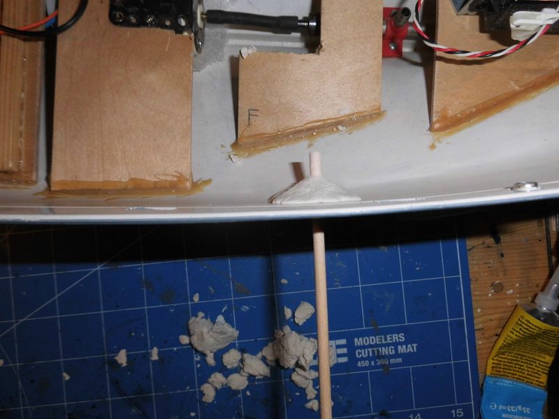

damit die Schläuche im Rumpf etwas mehr Stabilität haben und nicht irgendwann mal abbrechen hab ich mir etwas Modelliermasse besorgt
das ganze mal an den Rumpf gedrückt und Trocknen lassen
und das ganze noch mal auf der Steuerbordseite für den Zulauf unterhalb der Wasserlinie
jetzt nur noch richtig verkleben und dann kommt der Test ob alles dicht ist :huh:
