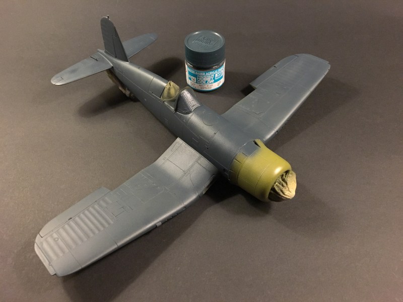

Bild 1:
Nachdem das Haarspray getrocknet war, habe ich die finale Farbe Navy Blue aufgesprüht. Diese wird jetzt noch mit verschiedenen Farbtönen mit Effekten versehen, dann kann das Chipping losgehen.
Vorher wird allerdings noch die Motorabdeckung lackiert.
Hmm, hab nochmal geschaut und in natura ist es definitiv etwas blauer als auf dem Bild.
Dachte schon: das war doch nicht so graustichig... Wohl der Hintergrund :rot:

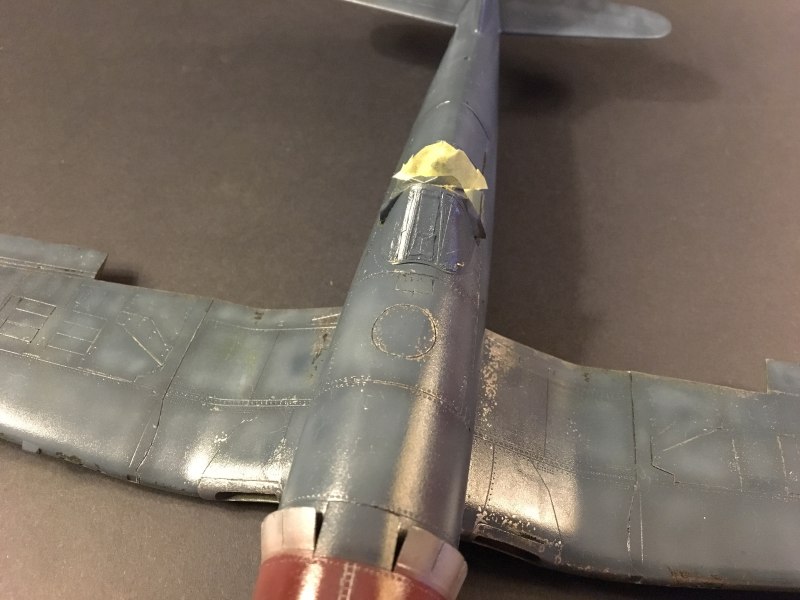

Nebenbei habe ich aus Kupferdraht 0,2mm Bremsleitungen gebogen und ans Fahrwerk montiert.
Etwas gealtert mit einer Mischung aus Umbra und schwarzer Ölfarbe, allerdings noch nicht final...

Bild 1:
Die Motorabdeckung hat heute ihren Anstrich bekommen. Zuerst habe ich das weiss gesprüht, danach bekamen die Kühlerklappen Tamiyas Sky grey XF-19 und zuletzt habe ich das Mr. Hobby Rot Braun H47 aufgetragen.
Um ein wenig mehr Leben in die unifarbene Lackierung zu erzeugen, habe ich angefangen zu "motteln" oder wie man das schimpft. Extrem verdünntes weiss wird so dünn wie möglich und so deckend wie nötig auf die Panels
gespritzt. Ich hab´s net abgemessen, aber es dürfte letzten Endes was um 90% Spirit und 10% Farbe gewesen sein. Hat lang gedauert, bis ich die richtige Einstellung hatte, damit das weiss nicht rotzt.
Das Ganze wird jetzt mit einer dunklen Farbe an markanten Stellen wiederholt. Bin mir aber noch nicht sicher, mit welcher?! Evtl Tamiya´s Smoke. Ich weiß noch nicht.
Bild 2:
Hier sieht man, wie man´s nicht machen sollte. Hier war einfach noch viel zu wenig Verdünnung im Spiel. Ich denke und hoffe, wenn am Ende alles mit dem Navy Blau verblendet wird, lässt sich das wieder beheben.

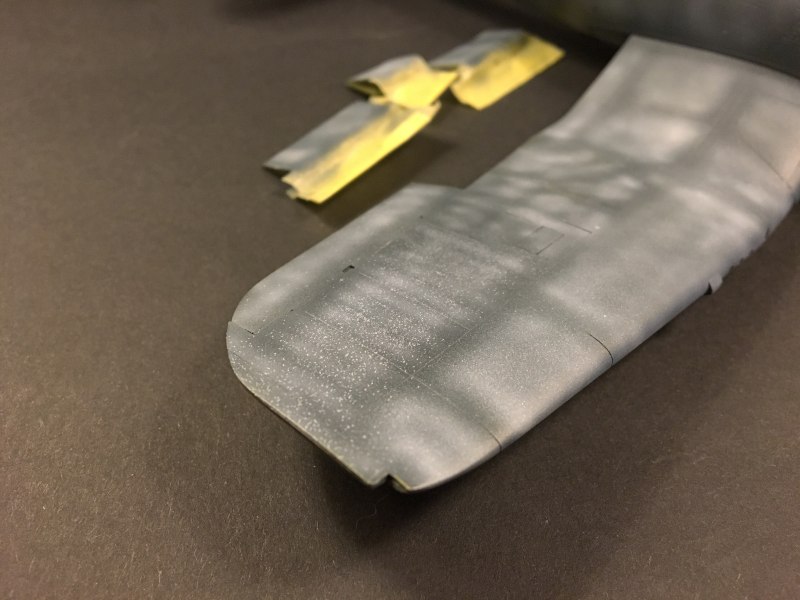

Ein paar Resultate kann ich dann doch bereits verkünden:

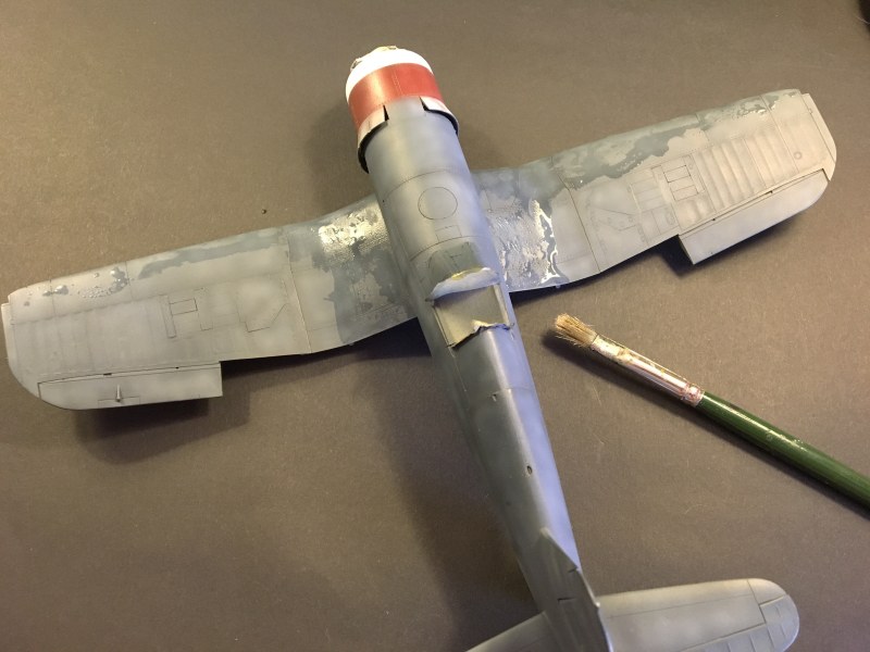

Bild 1:
Kurz zur Vorgehensweise, damit meine Haarspray-Dokumentation auch sowas wie den Status "abgeschlossen" erhalten kann...
Das Flügelwerk und die Stellen, wo das Chipping stattfinden sollte, wurden kräftig mit viel Wasser eingetränkt. Dann habe ich das Ganze einziehen lassen.
Abhängig von der Dicke der Farbschichten immer mal wieder Wasser nachgeben und mit einem harten Borstenpinsel die Stellen bearbeiten. Irgendwann ist das
Wasser bis zu den Haarspray-Schichten durchgerungen und diese lösen sich samt der darüberliegenden Farbschichten.

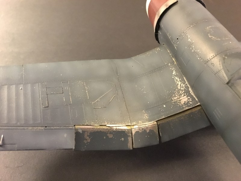

Bild 2 u. 3:
Let the Magic happen...

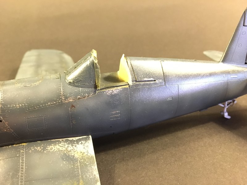

Es erfordert doch ein wenig Geduld und Übung, hier das gewünschte Resultat zu erhalten. Pinselgröße, Abreibwinkel, Druck, Lage der Borsten...
Hier ist auf jeden Fall mein vorläufiges Ergebnis der ganzen Mühen. Ich find´s leider schon ganz geil. Allerdings habe ich wohl die grüne Chromate-
Schicht zu dünn aufgesprüht, denn hier ist nichts mehr von zu sehen. Einzig ein leichtes, grünes Schimmern hier und da...
Eigentlich sollten grüne sowie alufarbene Abplatzer entstehen.

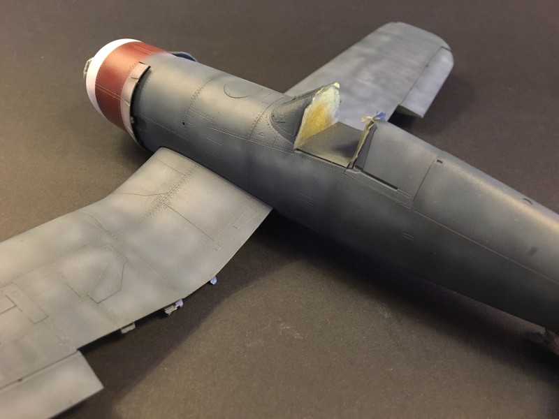

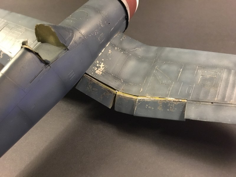

Bild 4 u. 5:

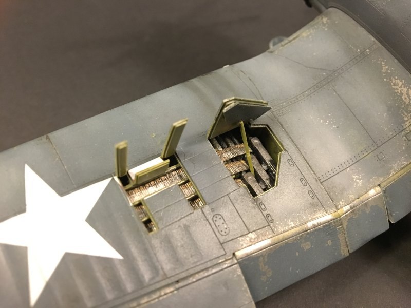

An den Flaps angekommen hatte ich den Dreh soweit raus und die Abplatzer nahmen endlich die richtige Gestalt/Form an.
Fehlen noch Einstiegsstufe/-klappe und ein wenig am Cockpit-Einstieg selbst. Weiter hinten werde ich wohl weniger bis garnichts chippen.
Mal sehen. Ratschläge sind gern willkommen. Fahrwerk ist nur zum Stellen eingesteckt.
Flaps sind hier auch nur mit Patafix ange...dingst.

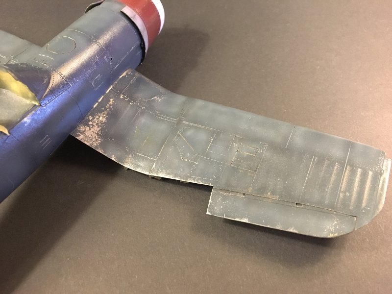

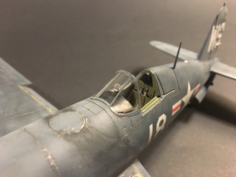

Bild 6:
Und nochmal in der Totalen...ich hätte vorhin beim Sonnenuntergang noch ´n Bild vom Balkon machen sollen. Im Tageslicht wirkte das reflektierende Alu extrem gut
Vielleicht morgen :baeh:

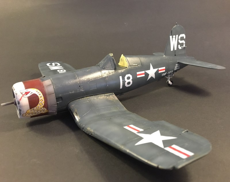

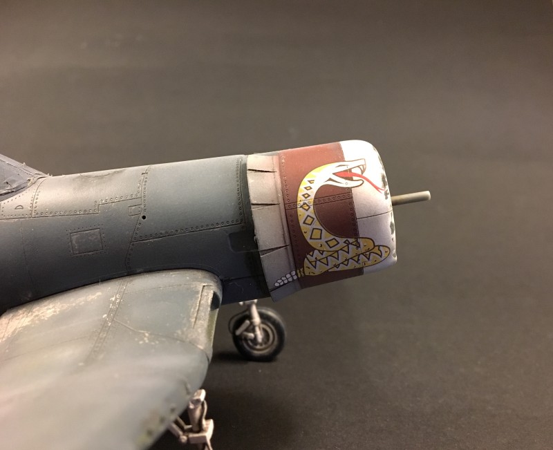

Bild 1-4:
Das Chipping ist jetzt soweit fertig und alles bereits mit Erdal Vollglanz versiegelt. Einige Stellen wurden nochmal mit einem in Farbe getränktes Stück Schwamm ausgebessert, damit es nicht so tropfig aussieht.
Hier und da habe ich nochmal nachgeschrubbt und grüne Nuancen entstehen lassen. Der Einstieg wurde ebenfalls noch durch Chipping "verbraucht".
Heute werden noch die Decals und ein Panelwash aufgetragen, evtl. Landeklappen und das Fahrwerk angebracht. Dann fehlt eigentlich nur noch der ganze Kleinkram wie Außenlasten, Antennen etc.
Ein paar Impressionen:

Samstag, 23. Juli 2016, 19:33
Gott, sieht die geil aus. (Entschuldigt meine Blasphemie)
Ganz großes Kino, was du hier zeigst. Die Verwitterung 8o

Die Decals haben ihren Weg auf den Piraten gefunden.
Bild 1-2:
Die Decals, die HobbyBoss beigelegt hat sind, kurz gesagt, echt super. Sie sind zwar hauchdünn und benötigen sehr viel Vorsicht, aber sehen einfach klasse aus und brauchen fast keine Nachbearbeitung.
Im Gegensatz zu zB. Tamiya-Decals, die ich drei bis viermal mit MicroSol einkleistern muss, bis sie sich in die Rillen und Nieten bequemen, brauchte ich hier nur eine dünne Schicht auftragen und warten.
Auffällig war, dass sie danach ziemlich klebrig wurden und der Q-Tip Federn auf dem Decal ließ.
Als alles trocken war konnte ich sie gottseidank problemlos abwischen. Ein kurzer schwitziger Zittermoment.
Hier sieht man schön an der oberen Sternspitze, wie das Decal sich sich sogar in diese winzig kleinen Nieten gelegt hat. Ein Traum....mit etwas Übung :thumbsup:

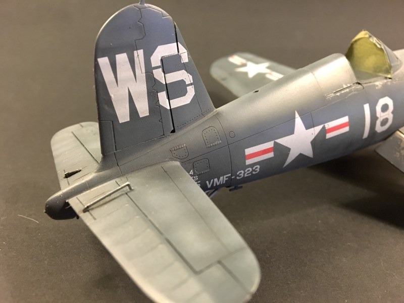

Bild 4:
Das Seitenruder hatte mir erst wegen der Anlenkung Kopfschmerzen bereitet, aber es hat geklappt. Bevor ich das Decal einwässerte, bekam es an der Stelle einen kleinen Cut mit ´nem frischen Skalpell. Hat gereicht, um es anzulegen und am Modell selbst mit der Klinge zurechtzuschneiden.

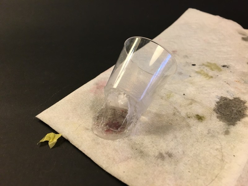

Bild 5:
Tatsächlich waren es insgesamt nur 16 Decals. Damit kann man leben :tanz:
Und das Allerbeste, vom massiv vorahndenen Trägerfilm ist nichts, aber auch garnichts zu sehen.
ERst hatte ich überlegt, ihn wegzuschneiden, dann aber erst getestet und ...er war einfach puff...wech.. :thumbsup:

Sonntag, 24. Juli 2016, 08:52
Hi Nicolas.
Top Alterung :ok: , das Chipping und die ausgeblichenen Lackstellen wirken extrem gut.
Mit den Decals macht die Corsair schon eine richtig gute Figur.

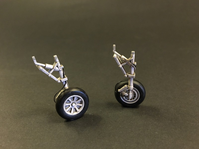

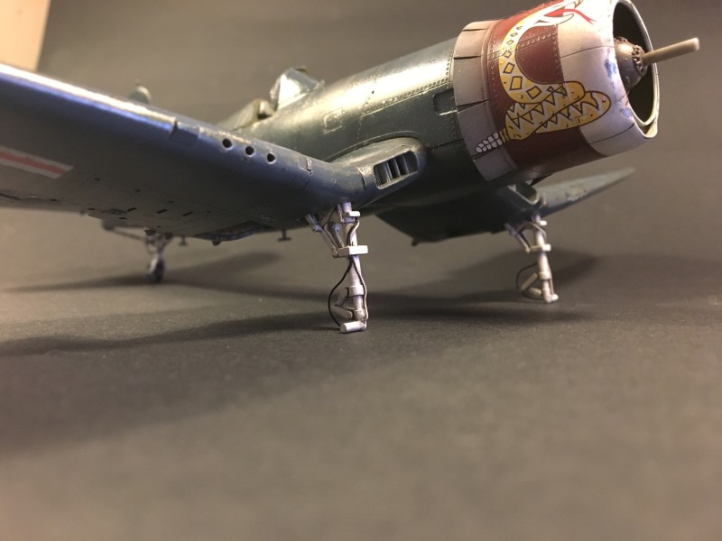

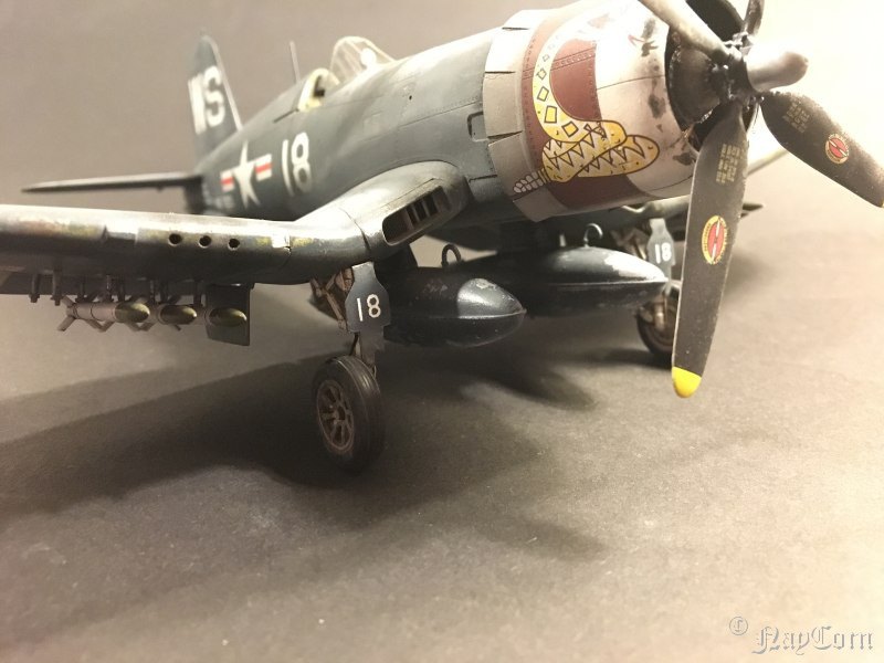

Bild 1:
Die Fahrwerksbeine wurden mittlerweile installiert. Die Verkabelung entstand aus Conni´s 0,2er Kupferdraht. Hierfür habe ich vier Löcher pro Bein bohren müssen.
Eines oben, wo beide Leitungen austreten, dann durch diese Miniplatte und zwei gegenüberliegend unten an der Radaufhängung, wo die Leitungen wieder eintreten.
Verlegt und mit Sekundenkleber fixiert. Die Rundungen kann man ganz gut mit einem Pinselstiel hinbekommen.
Danach habe ich eine Leitung weiß und die andere Leitung schwarz lackiert. Fertig.

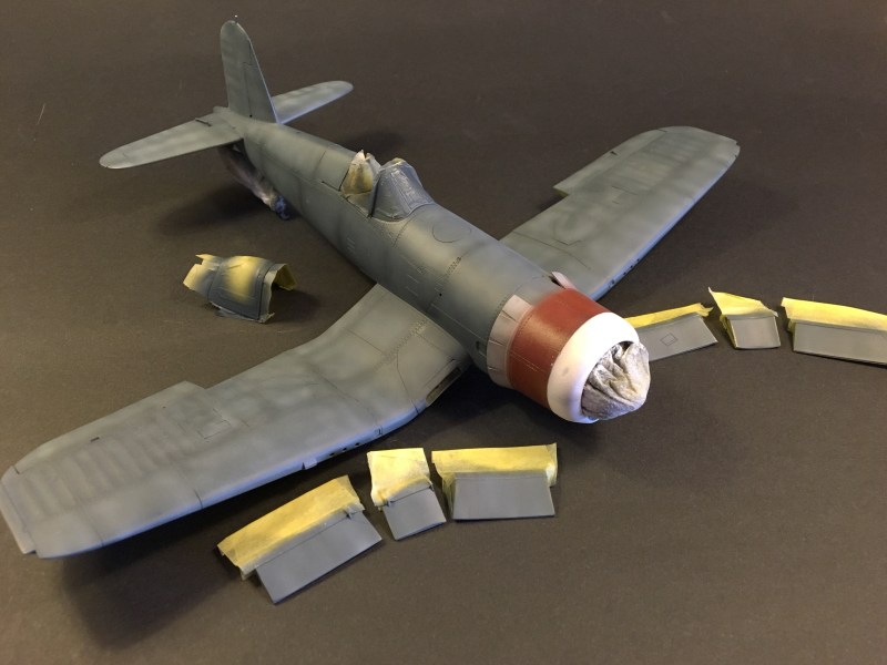

Die Landeklappen wurden noch ein wenig durch Abfeilen angepasst und letztendlich mit Revell Contacta und Sekundenkleber montiert. Ein paar Farbkorrekturen mit grün und Dark Alu hier und da...fertig.
Danach habe ich die Maschine mit Mattlack endgültig versiegelt. Verwendet habe ich Tamiyas X-22 Klarlack und Gunzes H20 Mattierungsmittel. Beides wurde 1:1 gemischt, da ich von dem Klarlack einfach mehr habe und so den Mattlack eben strecken kann. Das Gemisch wurde zusätzlich mit Brennspiritus ebenfalls 1:1 verdünnt. Den Mattierungsgrad der Mischung finde ich persönlich genau getroffen. So wollte ich es haben. Nicht komplett matt, aber matter als seidenmatt. Denke, da hat jeder andere Vorlieben.
Bild 3 u. 4:
Nochmals zwei Nahaufnahmen. Bei drei Katzen, die um einen rumschwänzeln, bleiben Flusen und Häärchen leider nicht aus. Während der Arbeit mit der verwendeten Mischung fiel mir auf, dass Klarlack den Mist wie ein Magnet anzieht, aber auf der anderen Seite ziemlich schnell trocknet und so doch sehr wenig Einschlüsse entstehen. Vermutlich liegts am Spiritus, der ja schnell verfliegt, aber...reine Spekulation :baeh:
Das Meiste an Fussel und Haare konnte ich mit einem weichen Pinsel wieder abrubbeln.

Bild 1:
Die Klappen für die Fahrwerkschächte bekamen ebenfalls ein Chipping verpasst. Hier habe ich dann wegen der Erfahrung bei den Tragflächen und dem Rumpf das grün vorher etwas dicker aufgetragen.
Und SO hätte es dann eigentlich an den anderen Stellen auch aussehen sollen :bang: . Mal grüne Stellen, mal metallene Stellen... Tjaja, üben üben üben.
Versiegelt und matt lackiert..

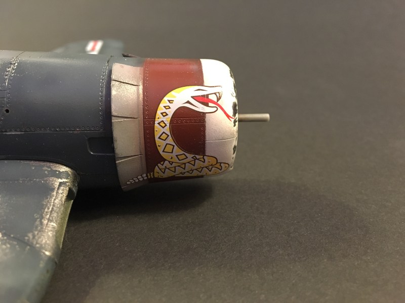

Bild 2:

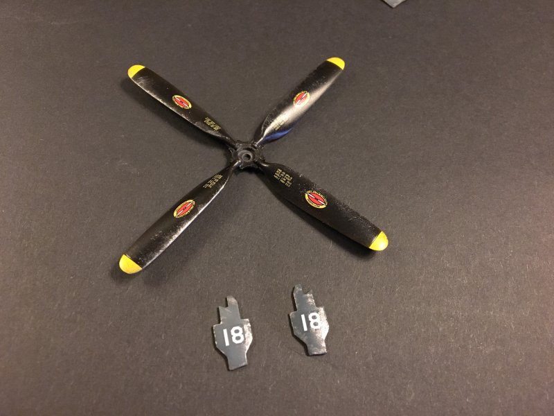

Des Weiteren habe ich den Propeller fertig lackiert. Verwendet wurde Model Masters Gloss Black und Vallejos ModelAir RLM04 ( 71.078 ). Am Propeller hatte ich keine Lust zu chippen aka zu viel Angst, die Blätter abzubrechen, daher gab es hier nur ein Trockenmalen mit Vallejos Dark Alu.
Muss auch reichen. Die letzten Decals nach einer Schicht Emsal sind nun auch verarbeitet und Propeller sowie die vorderen Fahrwerksklappen warten nun auf matten Klarlack und anschliessende Montage. Auch die Klappen wurden "nur" trockengemalt.

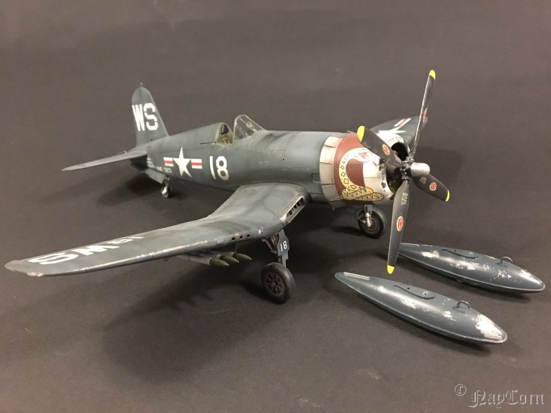

Uuuund der letzte Streich für den Moment.

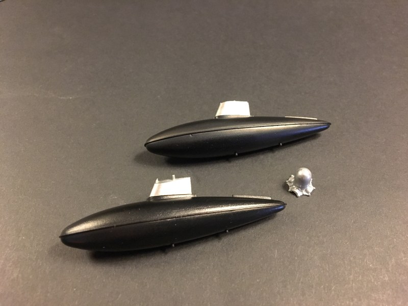

Der Droptank sowie die Spinnerspitze. Die Tanks wurden nach dem Grundieren wie gewohnt schwarz "glänzend" lackiert. Sie bekommen die gleiche Behandlung wie die gechippten Flächen (ohne grün dazwischen).
Die Spinnerkappe wurde mit Vallejos Dull Alu lackiert. Das sind die nächsten Steps und hier brauche ich mal Eure Hilfe. Ich möchte die Tanks noch ein wenig detaillieren, falls das irgendwie möglich ist.
Hat jemand gute Referenz-Fotos, wie diese Tanks tatsächlich aussahen? Finde sie doch seehr nackt, irgendwie...
Gab es einen Tankdeckel? Schläuche, Verbindungen zur Maschine? etc ... Bin für jeden Hinweis dankbar.

ACHTUNG ACHTUNG!!!
Ich bin ein Volltrottel!!
Bild 1:
Die Dinger kommen so wie sie da liegen ans Flugzeug!!
Wem fällt was auf??
:doof: :bang: :bang: :bang: :bang: :bang: :doof:
Sonntag, 31. Juli 2016, 22:22
Ok Ok, ganz ruhig. Bloß keine Panik.
Was machen wir jetzt??
Bild 1:
Schablone, ja, Schablone klingt super...
Schablone machen, Decal übersprühen und Schablone sprühen. So kann es klappen.

Bild 1:
Gerettet. Sieht doch ganz akzeptabel aus. Nachdem die 18 auf dem Klebeband gezeichnet war, habe ich die Decals nochmal mit blau überlackiert. Das Klebeband habe ich auf der Schneidmatte ausgeschnitten und wieder aufs Modell gebracht. Dann wurde mit stark verdünntem Weiss gesprüht und die Schablone wieder abgezogen, um Farbränder zu vermeiden. Es waren einige Ausbesserungen per Pinsel nötig, um es nicht komplett von Kinderhänden gepinselt aussehen zu lassen. Mattlack drüber und montiert. Hat mich mindestens 3 Stunden zurückgeworfen. So´n Sch.... :bang: :bang:
Kommt davon, wenn man zu hastig wird. Das war´s zumindest erstmal für heute. Gute Nacht.

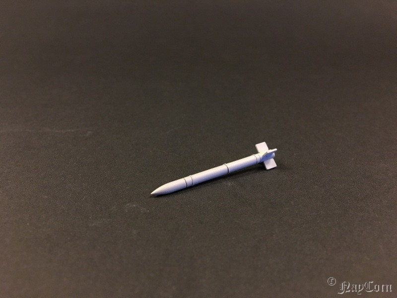

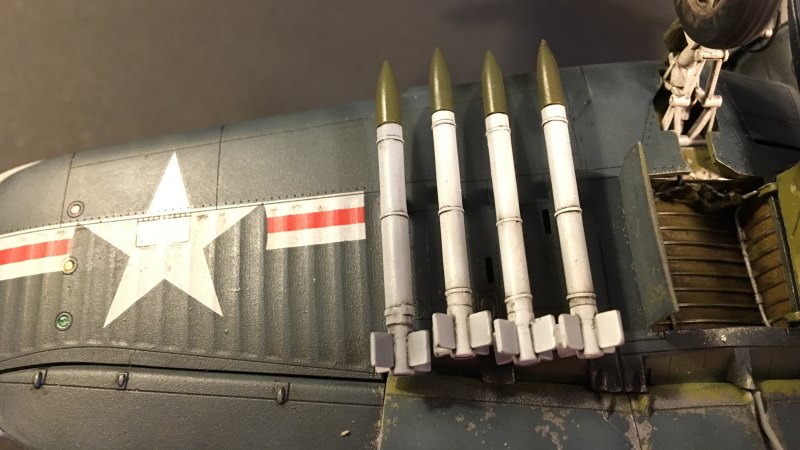

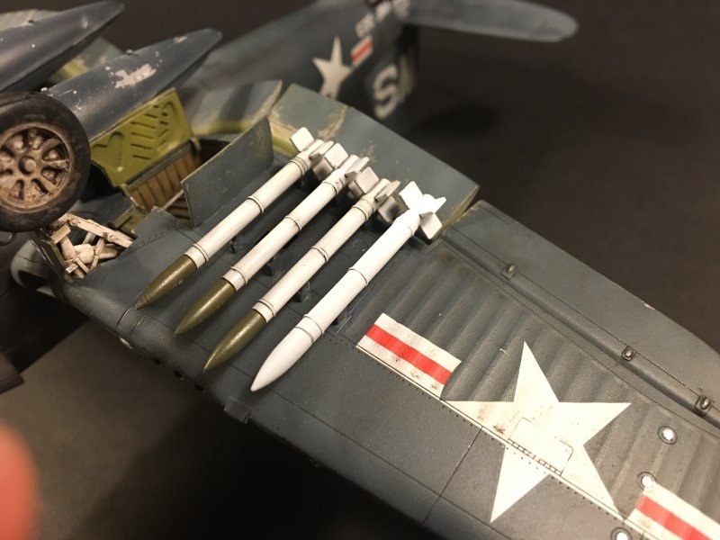

Bild 1:
Die Bausatz-Raketen waren mir entschieden zu schlicht und auf Fotos aus dem Netz sowie zu Aftermarket-Produkten zeigen, dass die Raketen sowas wie eine Bandierung haben. Aus welchem Material diese Bänder sind, konnte ich nicht in Erfahrung bringen.
Spielt aber auch keine Rolle. Fakt ist, das muss da dran..
Wie stelle ich das also dar, ohne mir teures Aires-Zubehör zu kaufen? In meinem Fundus an Drähte habe ich einen flachen dünnen Draht gefunden und erstmal eine grundsätzliche Passung ermessen. Einmal drumgewickelt und Maß genommen, wie lang ein Band sein muss.
Danach habe ich die erforderliche Menge an Drähte auf Länge geschnitten und diese so stramm wie´s geht auf einen Zahnstocher gewickelt.
Der Zahnstocher ist dünner als die Raketen, so haben die Bänder einen kleineren Radius als die HVARs.
Bild 2:
Der kleinere Radius hat den Vorteil, dass sich der Draht beim Aufschieben auf die Rakete zurückdehnen muss und so plan anliegt. Hätte ich den Draht direkt auf die Rakete gewickelt, hätten die Enden durch den Feder-Effekt des Drahts abgestanden.

Bild 6:
Nach dem Trocknen des Emsals konnte hinter den Köpfen abgeklebt werden, ohne Gefahr, das Weiss hinterher wieder mit abzuziehen. Die Köpfe habe ich dann mit Tamiyas Dark Green2 XF-81 lackiert.
Klebeband ab, nochmal Emsal drüber und ein kleines Washing mit schwarzem Öl auf Feuerzeugbenzin...Fertig zur Installation.

Die Raketen sind installiert. Bei aller Vorsicht in der Endphase ist mir leider doch eine flöten gegangen. Kann gut sein, dass die im Staubsauger ihr Dasein fristet. Ich überlege hier noch, ob ich mir aus dem Hellcat-Bausatz von Eduard eine mopse.
Diese sind aber leider ein wenig größer im Durchmesser. Mal sehen, wie das wirkt..

Und ein Gesamt-Überblick vom Stand der Dinge. Cockpit-Frontscheibe habe ich demaskiert und das Revi eingebaut. Das ist leider etwas dick und hätte ruhig dünner oder komplett ersetzt werden können. Naja, jetzt isset zu spät. Vielleicht überarbeite ich das später noch.
Die Posi-Leuchten und Gun-Cams wurden mit Dull Alu vorgepinselt. Außerdem habe ich mit abgeriebener Pastellkreide Abgas- und Schmauchspuren aufgetragen und diese wiederum versiegelt. Hier sind Handschuhe übrigens unverzichtbar. Wie oft ich erst Fingerabdrücke in der Kreide hatte...schrecklich..
Als nächstes werden die Tanks installiert und die Leuchten und Kamera-Abdeckungen befestigt. Dann geht´s auch schon auf die Zielgeraden :tanz:

Hier seht ihr die Eduard-Rakete im Vergleich zu den HB-HVARs. Ein kleiner Unterschied im Durchmesser, der aber wohl am Ende nicht weiter auffallen wird...hoffe ich. Und so schleichen sich jetzt am Ende mehr und mehr Unsauberkeiten ein. Aber, was will man machen.
Die Rakete ist bis zur weißen Lackierung wie die übrigen Raketen hergestellt worden, außer der vorderen Panelline. Die wurde komplett neu eingesägt. Eduards Außenlast ist hier komplett plan. Der hintere Ring war bei Eduard bereits gegossen vorhanden. Zum Vergleich habe ich die Rakete einfach mal aufgelegt.
Bild 3:
Der fertige Waffenschacht. Die Klappen wurden nach Originalfotos montiert. Die Stange war eigentlich für den Klappmechanismus der Tragflächen gedacht. Da meine Corsair ausgeklappt dasteht, waren diese übrig. Fotos zeigen noch eine weitere Stange ein MG weiter rechts. Die werde ich wohl oder übel auch noch anbringen. Bei der Öffnung der Klappen vom fertig lackierten Modell ist mir ein Haufen Lack von der Tragfläche an der rechten schmalen Klappe abgeplatzt. Hieß, nochmal lacken. :bang:

Freitag, 9. September 2016, 07:35
Finals
Moinmoin, liebe Leute!
Vielen Dank für die Links und netten Worte. Haben mir sehr geholfen.
Ich konnte diese Woche auch endlich weiterarbeiten und habe die letzten Teile montiert. Zwei, drei Bilder zum Stand der Dinge habe ich auch noch geschossen:
Bild 1:
Die Eduard-Ersatz-Rakete wurde fertig lackiert und montiert. Der größere Durchmesser fällt garnicht mehr so auf. Nur der Farbton weicht noch ein wenig ab, was ich aber weniger schlimm finde und so belassen werde.
Bild 2:
Die Spinnerspitze habe ich nochmal nachträglich per Pinsel weiß lackiert. Hier fehlt noch etwas Washing und Mattlack. Dann ist hier auch Schluss.
Bild 3 u. 4:
Das Pitotrohr aus Plastik war extrem grobschlächtig und ist mir bei aller Vorsicht gefühlte 20x abgegangen, bis es schlussendlich in der Mitte durchbrach. Half alles nichts, musste ersetzt werden. Dafür habe ich eine Spritzen-Kanüle zurechtgekürzt und mit Sekundenkleber alles montiert.
Auf dem Foto wird klar, dass ich hier nochmals drüberstreichen muss. Alles in Allem aber eine weitaus stabilere Konstruktion. Die Klarsichtteile für die Leuchten wurden vor der Montage angebohrt und das Loch mit Revell clear green und clear red gefüllt. So entsteht der Eindruck von Glühlampen.
Bild 5:
Die Verspannung habe ich aus gezogenem Gußast hergestellt, da mir die vorher verwendeten Angelschnüre und andere dünne Seilschaften nicht halten wollten. Die Verbindungen wurden mit Bastelkleber dargestellt, welcher ausgehärtet mit Vallejos Dark Alu eingefärbt wurden.
Hier zeigen sich dann die Begrenzungen, was meine Fähigkeiten der Detailierung angehen. Das hätte man bestimmt schöner hinbekommen können, mit richtigen Schlaufen und gewickeltem Draht etc. Aber ich lerne ja noch.
Andererseits bin ich froh, dass es hält und einigermaßen aussieht :baeh:
Der kleine Mast wurde entfernt und überlackiert. Fotos entlarven dann doch mehr Fehler, als einem lieb ist. Die Cutstelle am Seitenruder werde ich nochmal nacharbeiten müssen.
So denn. alles ist montiert und auf der ToDo-Liste stehen im Wesentlichen nur noch einige Ausbesserungen/Verschönerungen. Heißt im Klartext: Der Baubericht endet hier und ich darf verkünden, dass mein zweiter BB und die Corsair damit (fast) fertig und abgeschlossen sind.
Weitere Bilder der fertigen F4U-4 gibt es dann in der Galerie, die ich hier noch verlinke...aber jetzt muss ich erstmal wieder arbeiten. Der letzte vorm Urlaub :tanz:
