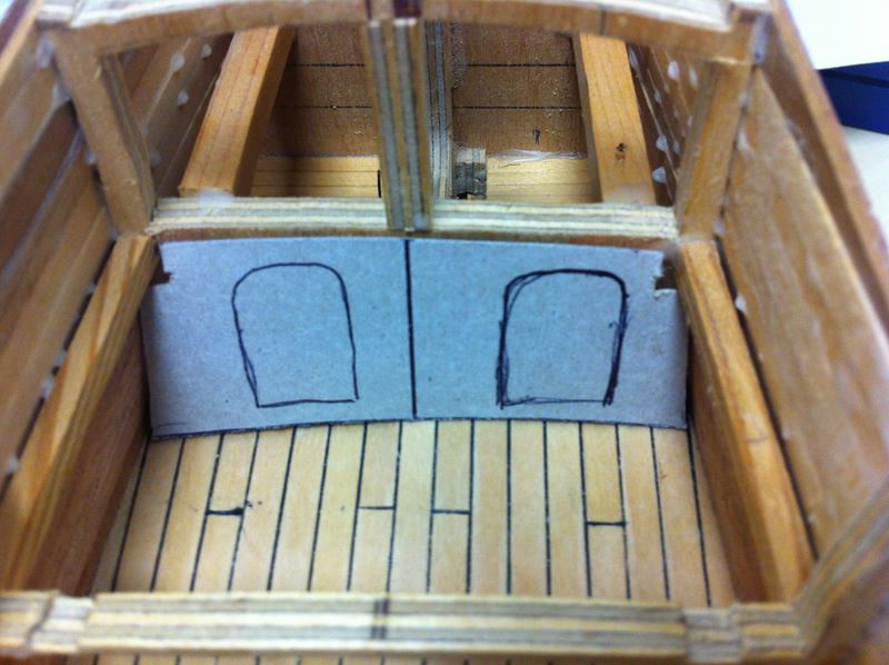

Da ich noch immer nicht wirklich den Antrieb habe mit der äußeren Beplankung weiter zu machen hab ich mich mit der Bordwand innen und dem abschließenden Schott beschäftigt. Wie man sieht ist der Anschlag für das Schott schon auf dem Deck und bis hinten ist beplankt.
Maßnehmen, Schott aus dünnen Sperrholz und Planke drauf. Aus dem Plan geht leider nicht hervor wie das Schott genau aussieht, nur das da eins ist. Ich hab mich für 2 Türen im Schott entschlossen. Eine Tür mittig geht nicht weil vor dem Schott ist eine kleine Plattform auf der der Rudergänger steht und mittels Kolderstock steuert.
Türrahmen. Da die Türen eigentlich nicht zu sehen sind hab ich die Türrahmen aus 1mm Sperrholz gemacht. Die Schablone aus Papier ist nur Orientierung. Damit 2 gleich Türrahmen entstehen hab ich das Sperrholz soweit eingeschnitten das man es fast wie Papier falten kann. Dadurch sind 2 Teile gleicher Größe und Form entstanden.
Passt, wackelt (nicht) und hat (keine) Luft.
Ein Türrahmen ist soweit fertig.
Große Frage an Euch, so lassen oder den Rahmen noch etwas schmaler machen? Am Rahmen unten ist eine kleine Türschwelle geplant.
Provisorische Tür. Hier überlege ich noch ob die Tür weiter hinten wie jetzt oder doch eher plan mit dem Schott wird.
Apropos Tür. Laut Plan linke Tür auf dem gesamten Schiff. Vielleicht die rechte zur Kapitänskajüte? Was meint Ihr?
Soviel für heute, LG Patrick
Sonntag, 24. Juli 2016, 11:25
Ich weiß nicht ob der Kapitän so begeistert wäre wenn jeder in seine Kabine schauen könnte. :motz:
Das ist nur eine Überlegung von mir. Ob historisch ? :nixweis:
Viel Spaß beim Dübeln. :abhau:
LG Heinz
Fertig: Golden Star, Seehexe,
Sonntag, 24. Juli 2016, 11:38
Ich dachte vielleicht so wie hier bei der "Goldenen Yacht". Natürlich nicht mit dem ganzen Zierrat sondern nur wegen dem Fenster. (hab das Modell noch nicht ganz fertig weshalb auch noch keine Bilder hier im Forum sind, ist aber der gleich Maßstab wie der "Löwe")

Sonntag, 24. Juli 2016, 11:45
Deine Türen sind richtig geil geworden. Absolut. Bei meiner Bemerkung der Dübel dachte ich eigentlich jetzt erst einmal nur an das Deck.
