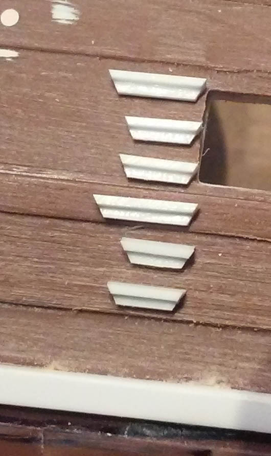

Rigols, nur über den Stückpforten mit Deckel, oder doch an allen? Bei meinen Recherchen habe ich nirgends welche über offenen Stückpforten gesehen/gefunden. Macht m.M. nach irgendwie auch keinen Sinn, einen Wasserabweiser über der offenen Stückpforte.
Die Leiste würde ich noch etwas runterschleifen oder aus Karton kleben, geht, siehe hier . Ein bisschen runterscrollen. Der Karton ist 0,35 mm dick. Kann ich Dir auch schicken (wenn Du willst, Adresse bitte per PN).Auf die Wasserlinie wurde eine 1x2mm Polyleiste geklebt um einen schönen Abschluss zu bekommen.

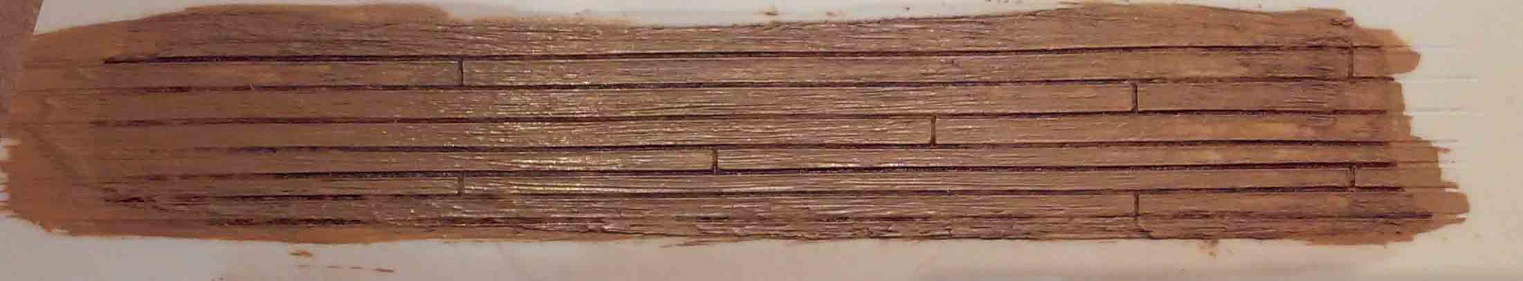

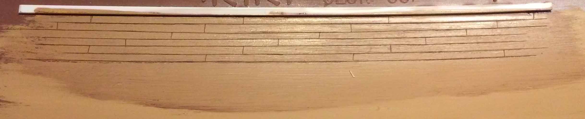

Als Tipp habe ich bekommen, Dymoband aufzukleben als Führung, würde ich mal probieren. Ich selbst habe Evergreenleisten mit Klebeband fixiert und daran entlang graviert. Bei geraden Stücken ist das kein Problem, schwierig wird es bei den Rundungen am Bug und Heck.Ich muss noch dazu sagen, das ich die Plankenverläufe gravieren will.
. Die Mühe wird sich lohnen.
Ich habe mir Evergreenleisten in der Breite von ein, zwei, drei Planken zurecht gemacht und werde diese, mit den Barkhölzern als Führung, verschieben, angelehnt an Schmidts Gravierschlitten.Als Tipp habe ich bekommen, Dymoband aufzukleben als Führung, würde ich mal probieren. Ich selbst habe Evergreenleisten mit Klebeband fixiert und daran entlang graviert. Bei geraden Stücken ist das kein Problem, schwierig wird es bei den Rundungen am Bug und Heck.

Ja, die Leisten müssen noch abnehmen. Danke für das Angebot bezüglich Karton, aber die Leisten sind bombenfest.Die Leiste würde ich noch etwas runterschleifen oder aus Karton kleben, geht, siehe hier . Ein bisschen runterscrollen. Der Karton ist 0,35 mm dick.
DankeAnsonsten bin ich ein bisschen neidisch auf Deine Wasserabweiser. Die Mühe wird sich lohnen.
