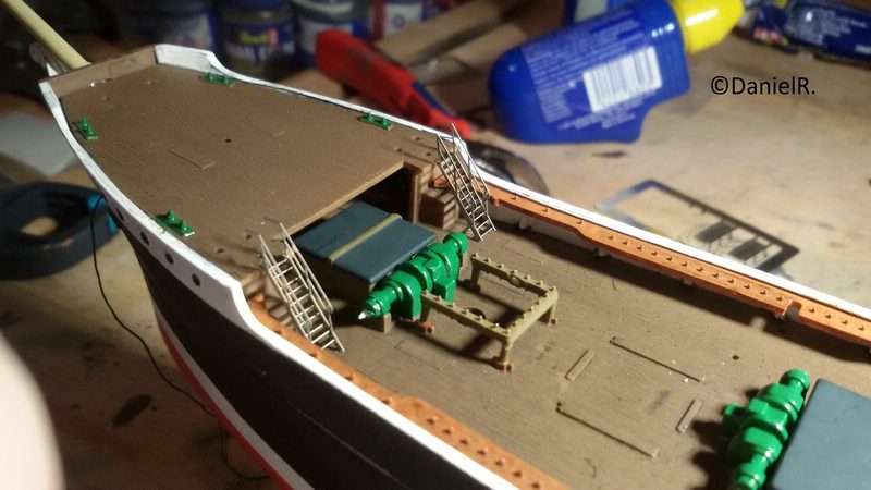

So liebe Leute,
die Ätzteile sind eingetroffen und ich habe auch schon rumprobiert:
Die Leitern gefallen mir schon mal richtig, richtig gut..
Die Investition hat sich schon mal gelohnt!
Beiträge: 2 130
Realname: Flo
Freitag, 29. April 2016, 21:18
Hallo Daniel :wink:
die Leitern machen echt was her und werten das Modell definitiv auf :ok:
Weiter so! :five:
Flo
Samstag, 30. April 2016, 13:58
Frage zu den schönen Leitern
ich arbeite zur Zeit an der Preussen von Heller, welches ja der Vorgänger der Passat war, so ist dein Baubericht auch für mich
interessant. Das Arbeiten mit Ätzteilen ist für mich völliges Neuland. Deshalb meine Fragen:
Wie hast du die Reling an der Leiter befestigt ? Wie hast du dann das Gesamte an den Decks oben und unten befestigt ?
MfG
Erwin
  • »DanielR.« ist der Autor dieses Themas
Beiträge: 802
Wohnort: Schleiden (Eifel)
Samstag, 30. April 2016, 18:10
Hallo Erwin,
danke für dein Interesse an der Passat und willkommen hier beim Baubericht. :wink:
Ja, die Preussen sagt mir durchaus was!
In dem Fall hier ist es so gewesen, dass die Relinge, bzw. Handläufe und die Leitern jeweils ein Ätzteil sind.
Ich musste die Handläufe mit einer Montageklammer links und rechts hochbiegen und anschließend die Stufen mit einer Pinzette in waagerechte Position biegen.
Verkleben tuhe ich Ätzteile meist mit normalem Sekundenkleber. In seltenen Fällen habe ich auch schon Klarteilekleber von Revell verwendet.
Es gibt auch einen speziellen Ätzteilekleber, da gehen die Meinungen aber schwer auseinander.
Wichtig ist ausreichendes Licht, kleine Spitzzange,Pinzette und vor allem viel, viel Geduld! :kaffee:
