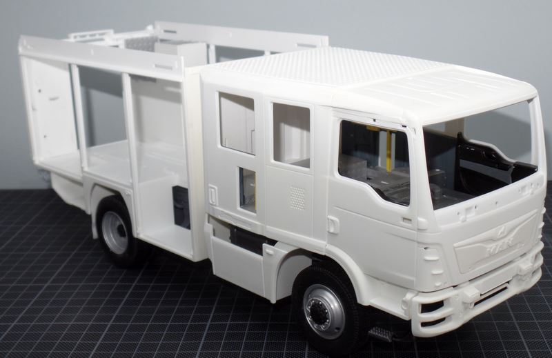

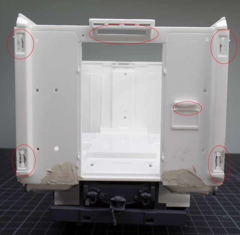

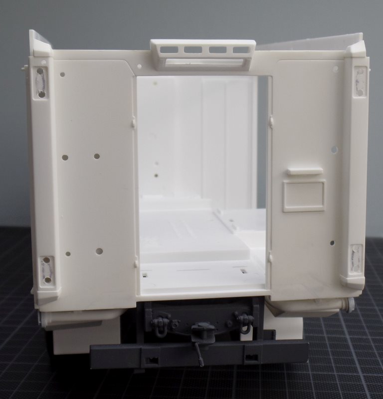

Wofür sind eigentlich die Löcher an der Fahrerkabine, die Du da reingebohrt hast?
LG Salve

Hallo Bastelgemeinde. :wink:
Freut mich da ich auch Modellbauer aus anderen Bereichen mit meinem Baubericht anspreche. :tanz:
@ Salve.
Ich vermute mal das es sich dabei um ein Lüftungsgitter handelt.
Leider habe ich darüber keine weiteren Informationen. :nixweis:
Am Modell waren diese bereits vorgegeben, da waren Vertiefungen von ca. 0,5mm vorhanden gewesen.
Diese konnte ich so relativ leicht aufbohren.

Moin Zusammen,
@Micha und Salve,
Micha hat es schon richtig erkannt. Es handelt sich dabei um ein Lüftungsgitter.
Genauer würde ich sagen, handelt es sich dabei um den Ansaugungstrakt zum Motor-Luftfilter.
Dieser befindet sich bei den kurzen TGL/TGM Kabinen normalerweise rechts hinterm Führerhaus.
Was anderes kann ich mir momentan nicht vorstellen ;) Falls ich falsch liegen sollte, bitte ich um Berichtigung!

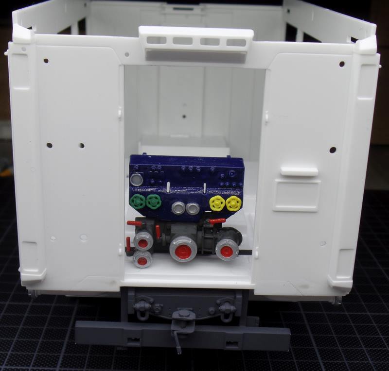

@ All.

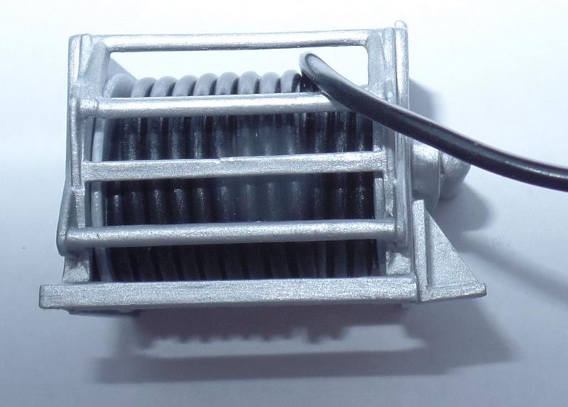

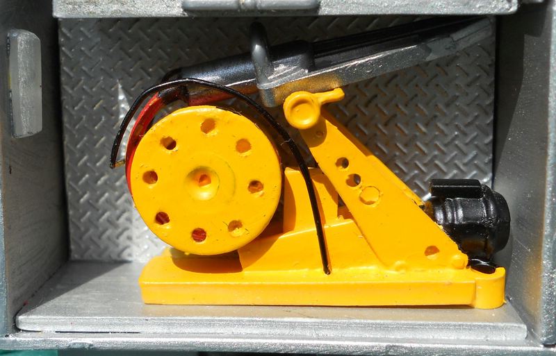

Zuerst einmal habe ich mal ein Bild von der Pumpe gemacht, wie sie später im Modell zu sehen ist.
Die Handräder sind selbstverständlich beweglich, aber noch nicht befestigt, da ich ja auch noch Decals anbringen muß.
Oben im Bild seht ihr die Kabeltrommel, die sich zur Zeit im Umbau befindet.
Der Schnellangriff ist ja auch nur angedeutet.
Wenn die Geräteräume später beleuchtet sind, sieht das nicht besonders gut aus. :(
Daher habe ich den auch ein wenig geändert und mir ein paar Teile angefertigt.
Nach dem bemalen sieht das bisher so aus.

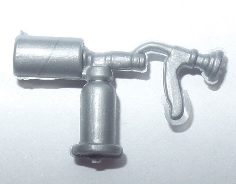

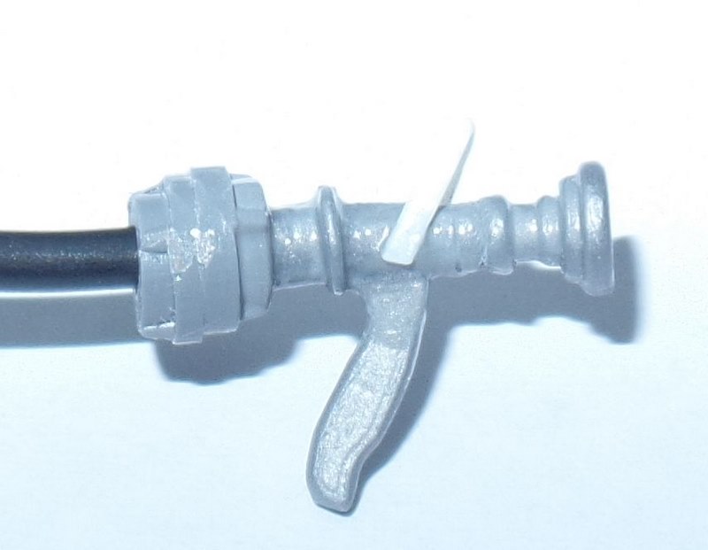

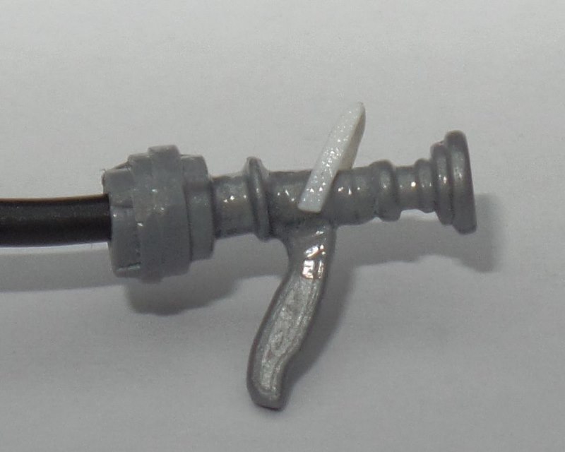

Ich habe mir erst einmal ein paar Teile zusammen gesucht, die ich dann zu einem Zeitgemäßen Bauteil zusammen gefügt habe.
Daraus entstand dann ein modernes Hohlstrahlrohr, wie es heute zum Standard bei der Feuerwehr ist.
Allerdings habe ich noch ein kleines Stück Rundmaterial zusätzlich eingeklebt.
Leider läßt sich das helle Plastik nicht besonders gut Fotografieren.
Die Schnellangriffstrommel hat dann auch noch ihren Schlauch abbekommen.

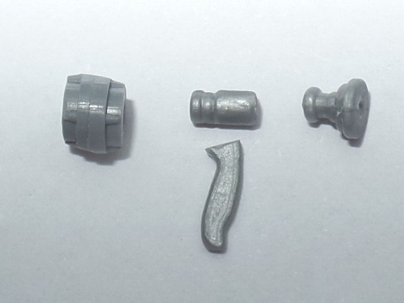

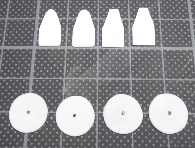

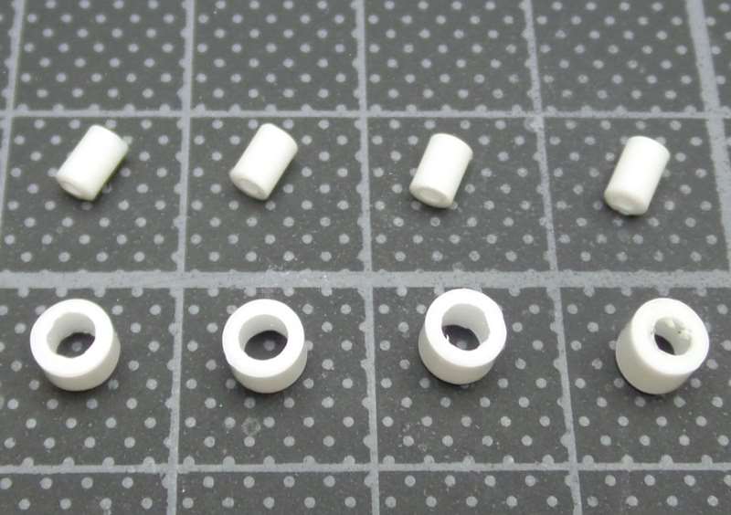

Nach dem ich das Hochstrahlrohr fertig gestellt habe, möchte ich Euch die Bilder davon auch gleich zeigen.

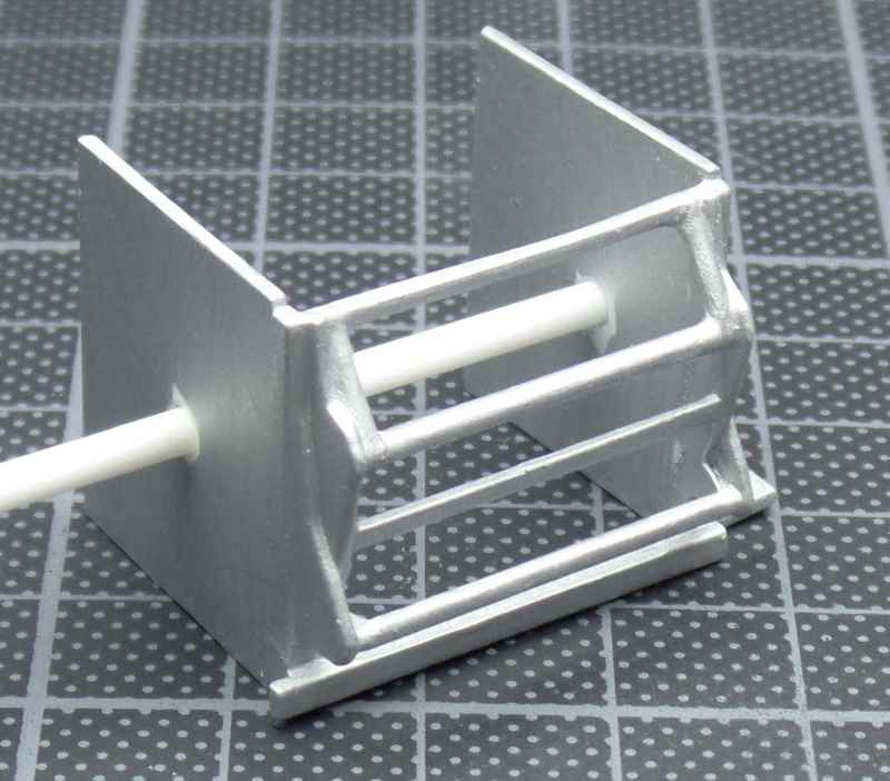

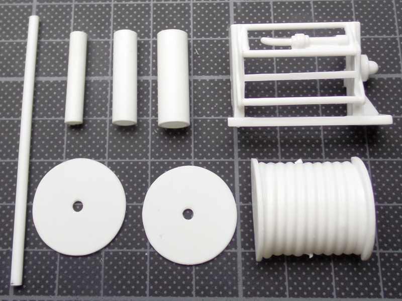

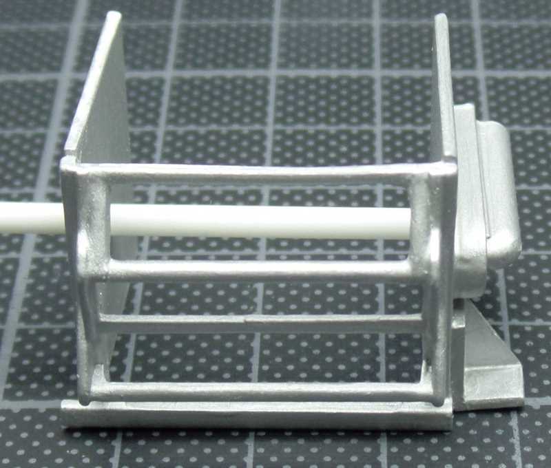

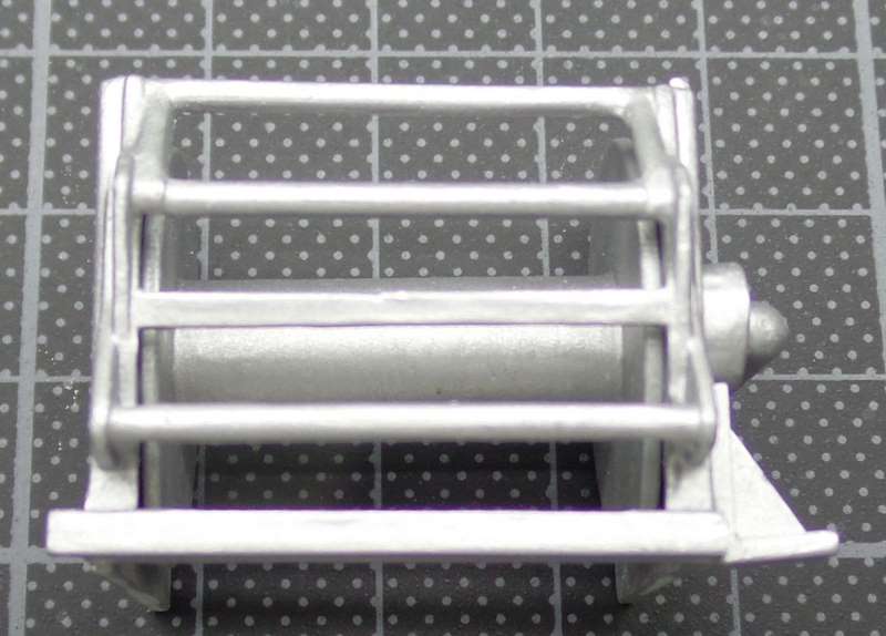

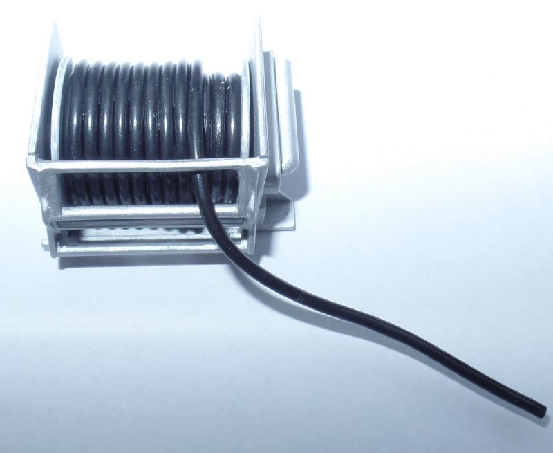

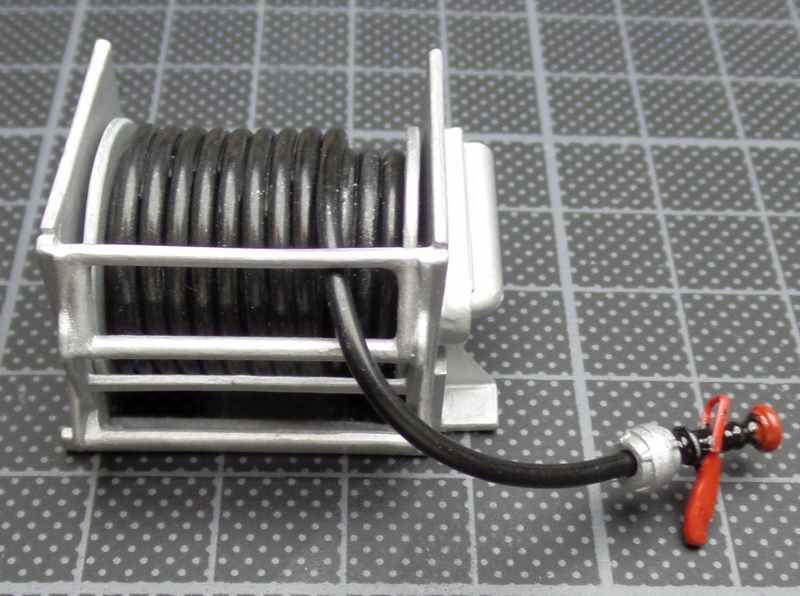

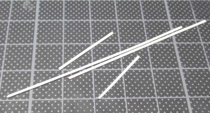

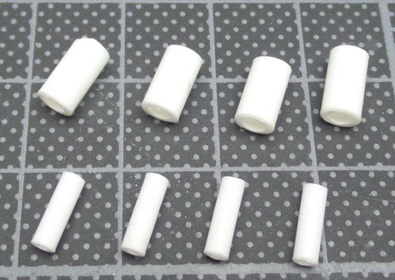

Weiter geht es mit dem Bau von zwei Kabeltrommeln, die aus den folgenden Teilen bestehen werden. :idee:
Links im Bild ist das Teil aus dem Bausatz zu sehen, rechts daneben ein bemaltes und darunter ist eine aus Messingblech angefertigte zu sehen, die ich mal für mein altes HLF angefertigt hatte.
Für diejenigen von Euch die sich damit nicht so auskennen, habe ich mal ein Bild von einem Original.
Dann werde ich mal mit dem verkleben beginnen.
Gruß Micha.

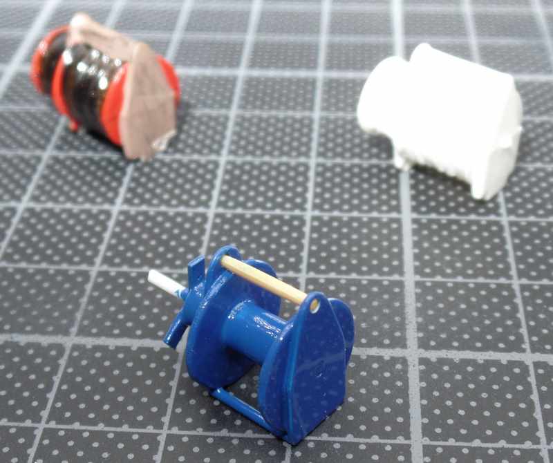

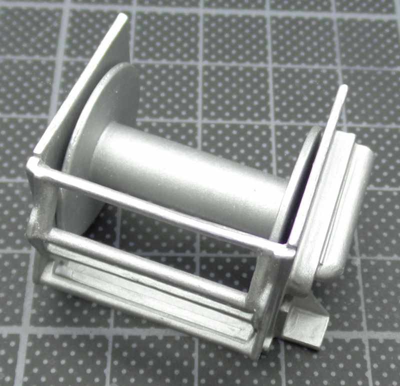

Ein wenig geht es hier auch wieder weiter, aber auch die Kleinteile brauchen ihre Zeit zum trocknen.
Die erste Kabeltrommel ist zusammen gebastelt und auch bemalt.
Jetzt muß ich lediglich noch die passenden Kabel aufwickeln. :cracy:
Den Holzgriff habe ich aus einem Zahnstocher runter geschliffen, so das er nur noch einen Durchmesser von einem Millimeter hat.
Der weiße Stift wird natürlich noch abgetrennt, der dient mir lediglich zum halten des Teiles, da es gerade mal 13mm breit ist.
Den Innenraum habe ich auch etwas weiter bemalt, aber da gibt es noch einiges dran zu tun.
Auch werde ich noch eine zweite Kabeltrommel anfertigen um dieses Gerätefach zu bestücken.

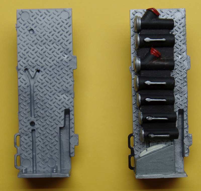

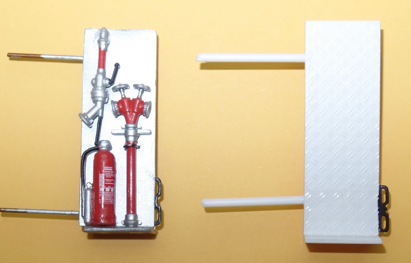

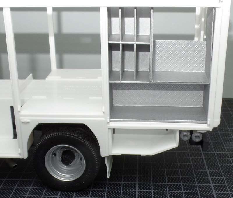

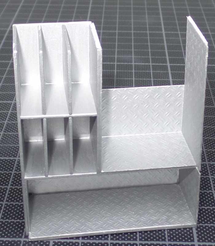

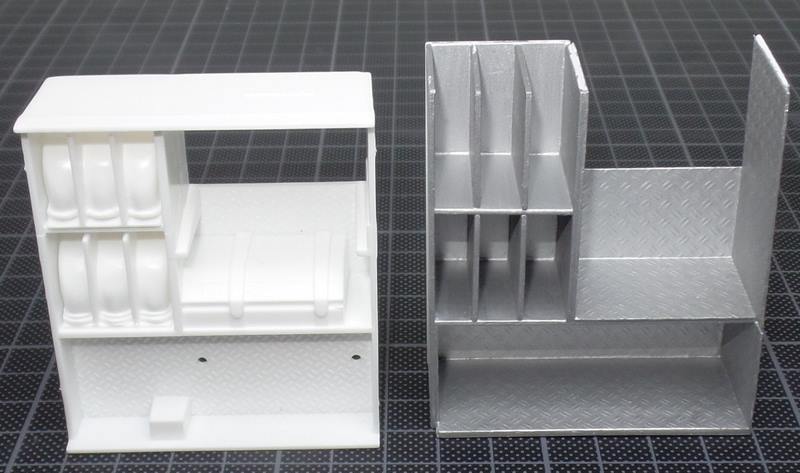

Da mir der Gerätekasten 5 so nicht zusagt, :( habe ich kurzer Hand einen neuen angefangen zu bauen.
Der vom Bausatz sieht so aus.
Der neue ist noch nicht ganz fertig, aber ich muß dazu auch noch einiges anpaßen.
Und dann noch einmal im direkten Vergleich.
Hier kann man ihn auch mal im Aufbau sehen.

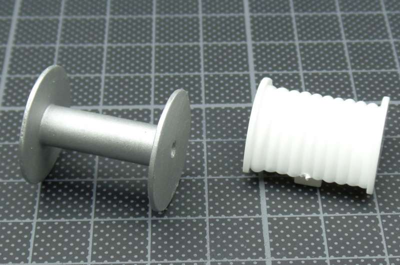

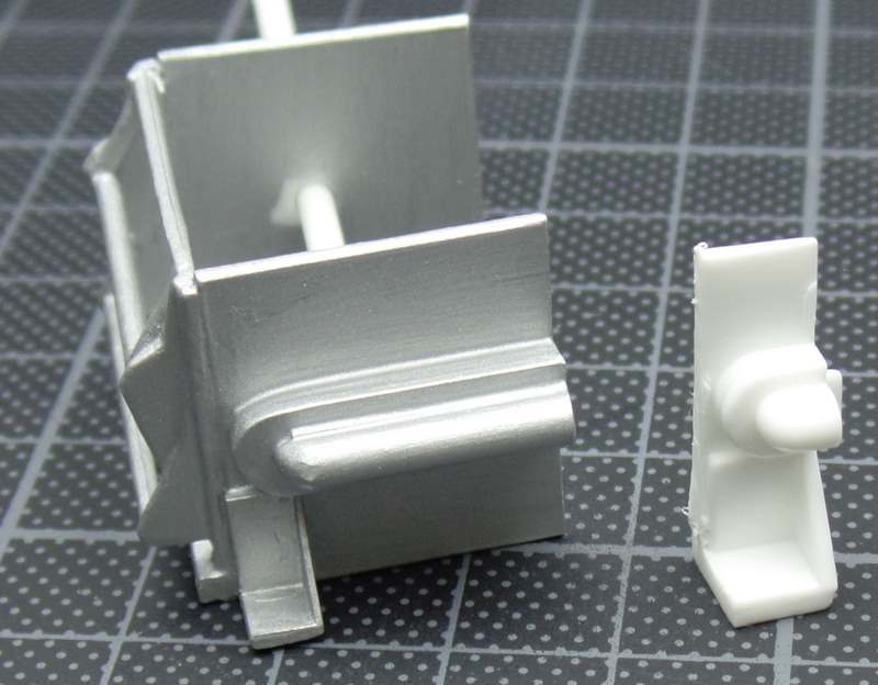

Die Schlauchtrommel am Heck verfügt ja auch nur um einen angegoßenen Schlauch.
Deshalb habe ich die Trommel ein wenig geändert. :idee:

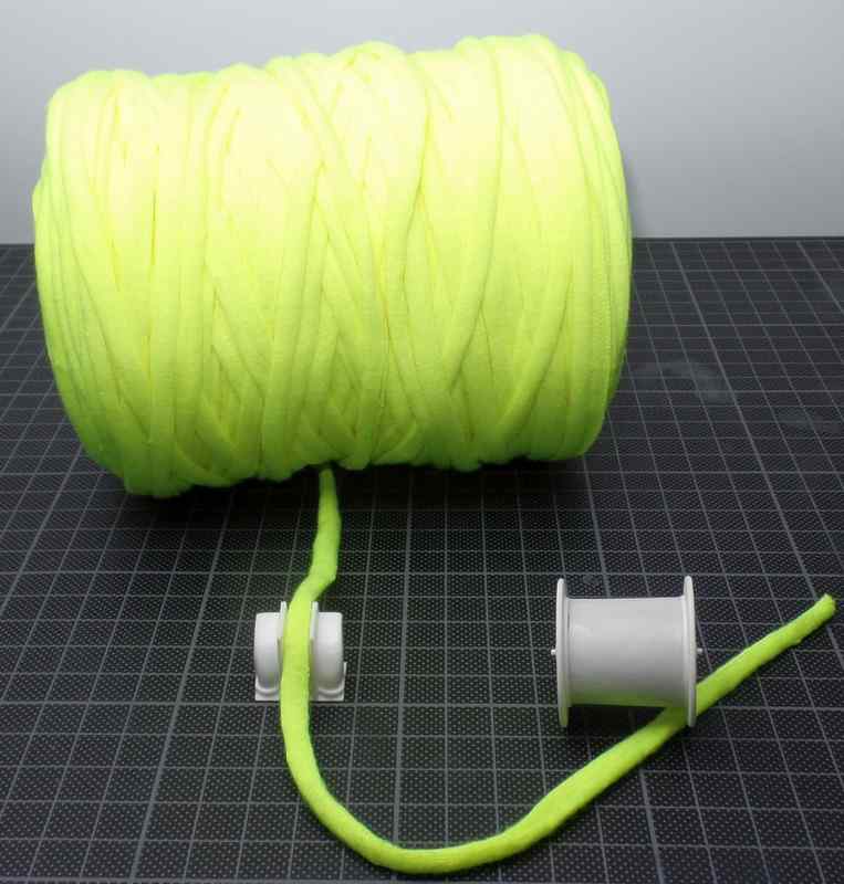

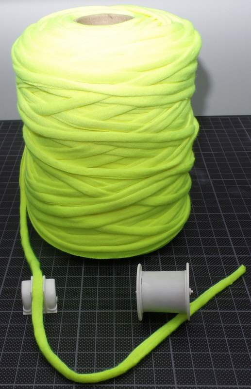

Seit langer Zeit habe ich immer wieder das Problem geeignetes Schlauchmaterial zu finden.
Als wir dieser Tage in einem Billigmarkt waren, hat meine bessere Hälfte :lieb: eine Entdeckung gemacht, die dieses Problem für alle Zeiten aus der Welt schafft. :tanz:
Die Rolle ist 450gr leicht und dürfte für etliche Modelle reichen.
Dann muß ich jetzt noch einiges an Schläuche für die Buchten basteln.

Interessante Idee, die Schlauch-Wolle, sieht ein wenig aus wie Schnürrsenkel am laufenden Meter, oder täuscht das? Machst du da farblich noch was an den Schläuchen, wenn sie fertig sind oder bleibt das so?
Aber die Hauptsache ist ja, das es funktioniert.

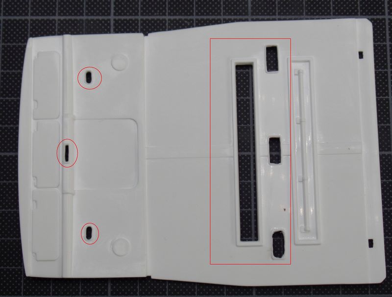

Aber ich habe mich mit dem anfertigen einiger Kleinteile beschäftigt und habe noch einiges am Aufbau verspachteln müßen.
Außerdem habe ich sämtliche Löcher gebohrt, damit ich mein Modell wie immer beleuchten kann. :lol:
Hier habe ich die Kennzeichenbeleuchtung vorbereitet.
Am Teil für die Unterseite vom Dach habe ich die Bereiche für die Deckenbeleuchtung und die Haltestangen ausgeschnitten, damit bin ich wie zu sehen aber noch nicht ganz fertig.
Morgen möchte ich versuchen das ich die Kabine und den Aufbau grundiere.

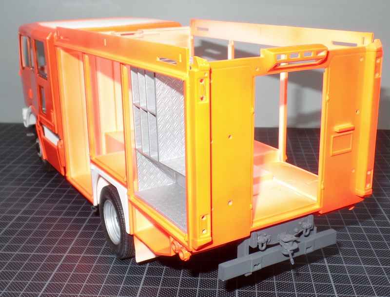

Beiträge: 11 438
Sonntag, 17. April 2016, 14:48
Hallo liebe Bastelgemeinde. :wink:

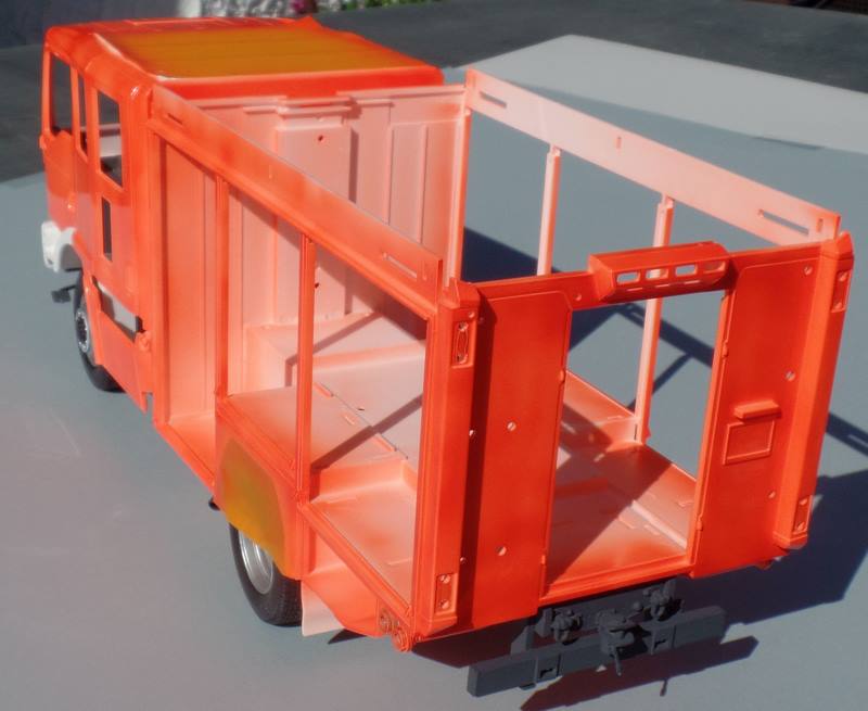

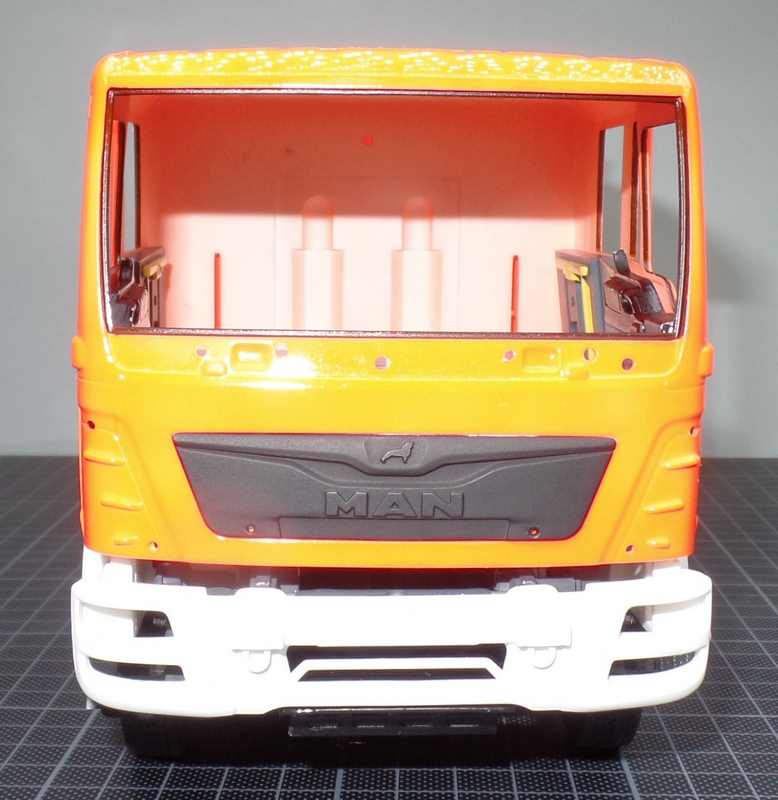

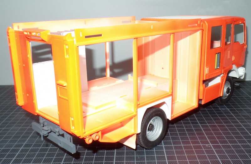

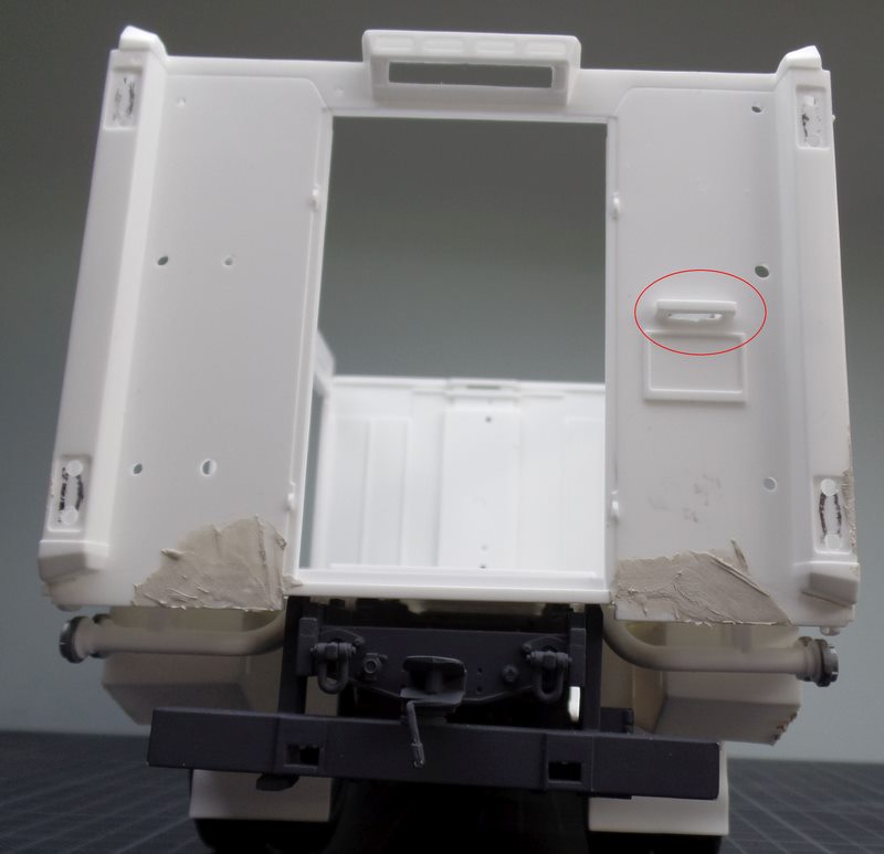

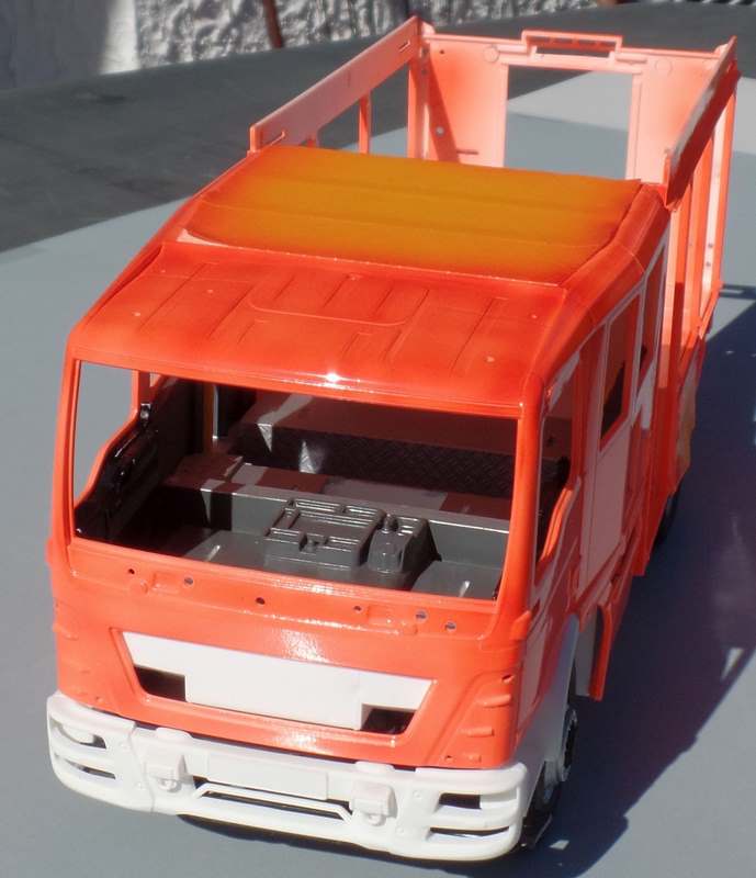

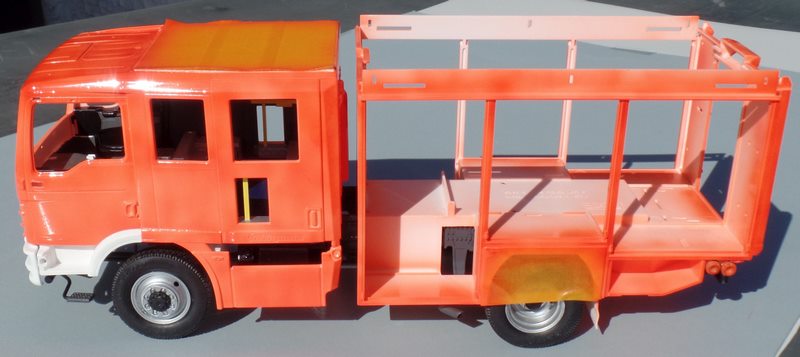

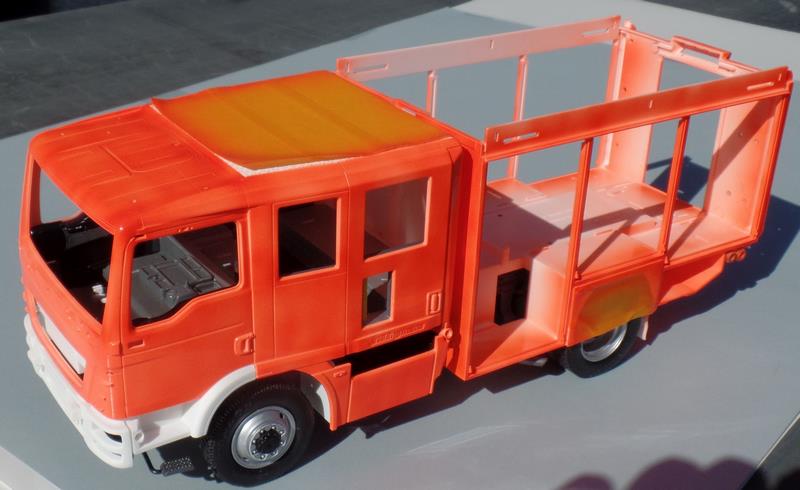

Nach dem ich gestern die Karo und den Aufbau grundiert habe, möchte ich Euch die Bilder davon zeigen.
Im unteren Bereich des Hecks muß ich aber noch ein wenig Nachbearbeiten, da die Farbe da noch nicht 100% gedeckt hat. :(
Ich möchte die Teile gerne noch in der kommenden Woche in Leuchtrot lackieren, da ich in der darauffolgenden Woche ins Krankenhaus muß.
Dann können die Teile in Ruhe trocknen, bevor ich weiter machen kann.
Euch noch einen schönen Sonntag.
Gruß Micha.

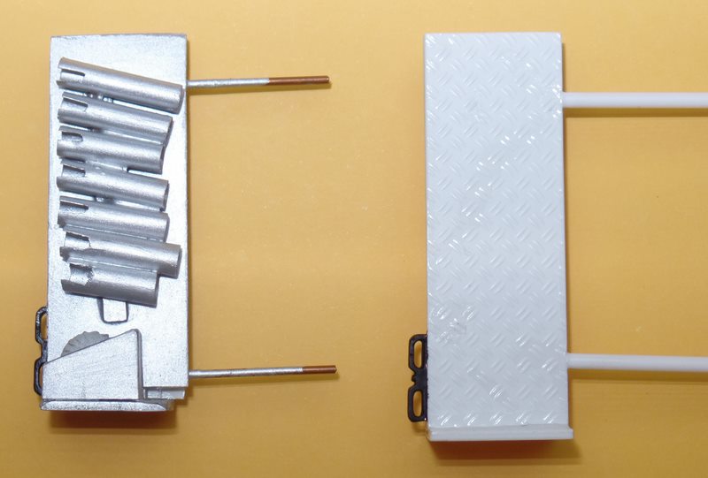

Ich habe damit begonnen die Gerätschaften umzubauen.
Zum Vergleich habe ich mal die Originalteile vom Bausatz mit bemalten Teilen und dann auch die aktuellen neben einander gelegt. :)
Links ein unbehandeltes Teil und rechts ein einfach bemaltes Teil.
Links seht ihr das Teil von meinem Modell von 2008 und rechts das im Bau befindliche.

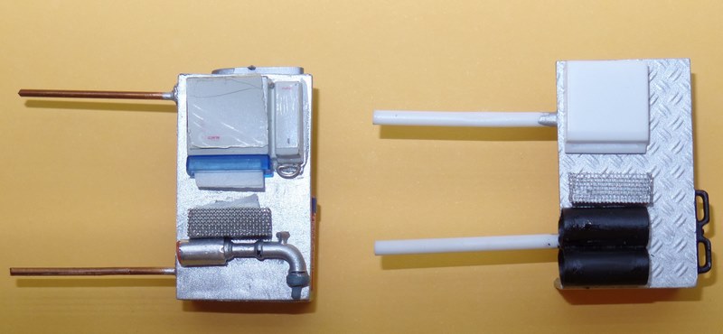

Die Hygienestation, links etwas bemalt und rechts unbehandelt.
Links die 2008 gebaute und rechts die im Bau befindliche.

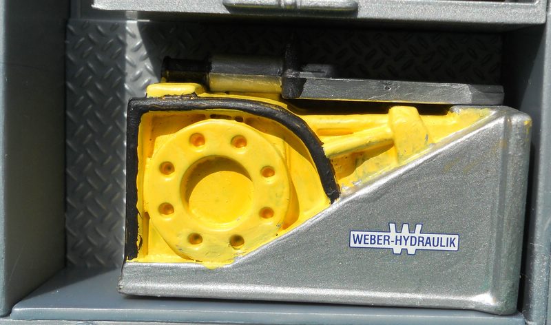

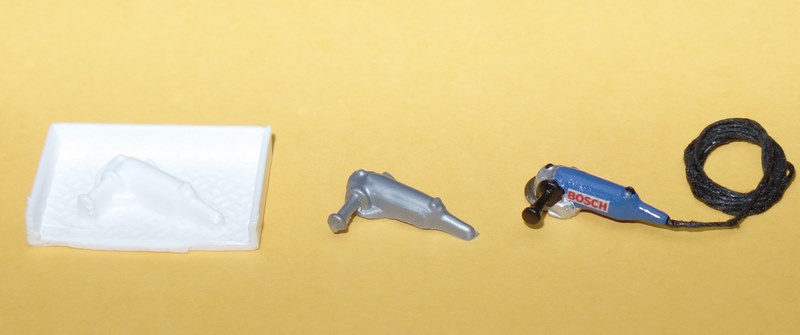

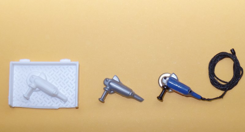

Und zum Schluß möchte ich Euch noch die Flex in der Schublade zeigen.
Einmal wie sie noch in der Schublade liegt, dann ausgeschnitten und eine fertig umgebaute.
Wie man sehen kann, gibt es noch viele Möglichkeiten um mehr das dem Modell zu machen. :)

Ja das sieht man, das man aus diesem BS noch so einiges heraus holen kann und wie immer bei dir sehen deine selbst- bzw. umgebauten Teile sehr gut aus. :ok:
Besonders der Winkelschleifer gefällt mir, so hat er viel mehr Substanz und sieht um Klassen besser aus, als im angespritzten Zustand. :) :ok:

Was ich noch brauchen könnte, wären die Maße von dem Hydraulikaggregat.
Das betrifft hauptsächlich die beiden Trommeln auf denen die Schläuche aufgerollt sind.
Ich habe zwar ein paar Bilder davon, aber wegen der Proportionen fehlen mir die Maße.
Hier noch ein Bild von einem Bausatz.
Und das ist das von meinem HLF mit Atego Kabine.
Den Aufbau und die Kabine habe ich heute Lackiert, aber da werde ich morgen noch mal nachbessern müßen, da das Leuchtrot zuviele Farbschichten benötigt um vernünftig auszusehen.
Gruß Micha.

Nachdem die Farbe nach zwei Tagen getrocknet ist, möchte ich Euch davon mal ein paar Bilder zeigen.
Ich werde das Modell noch vorsichtig verschleifen, da sich auch ein paar Fusseln eingeschlichen haben und dann werde ich es noch mal Lackieren.
Hier habe ich mal ein Bild von einem Vorgängermodell der Berufsfeuerwehr Stuttgart.
Das war es dann mal wieder von dieser Baustelle.
Gruß Micha.
Beiträge: 1 059
Realname: Paul
Donnerstag, 21. April 2016, 21:57
Hi Micha,
die Farbe sieht ein bisschen arg fleckig aus. Ich hoffe das wird noch besser wenn du nochmal Überlackiert hast! Aber ansonsten sieht das echt gut aus!
Was ich von dem verschobenen Termin halten soll, weiß ich nicht! Ich denke aber, dass es besser ist, wenn du so schnell wie möglich wieder gesund bist!
MfG Paul
Freitag, 22. April 2016, 06:40
Moin Micha,
Das mit dem verschobenen Termin, durch einen Arzt, habe ich auch schon mal hinter mich gebracht, ich hoffe das es sich nicht negativ für dich auswirkt und es dann doch schnell weiter gehen kann.
Ja, anschleifen und noch mal Lackieren, sehe ich auch so, sonst sieht es ja schon gut aus. Kann mir auch vorstellen das gerade diese Tagesleuchtfarbe, nicht leicht zum Lackieren ist.

Hallo Micha, :wink:
Dein Fortschritt am HLF schaut bisher schon sehr gut aus. :ok: Gefällt mir richtig gut was du hier so draus machst.
Auch die Grundierung sieht bisher ganz gut aus.
Schade das es mit deinem Arzttermin nicht geklappt hat, hoffe für dich das du schnell einen neuen Termin bekommst.
Die Tagesleuchtrote Farbe lässt sich wirklich nicht einfach löten. Im Original sind da locker mal so 7 Schichten notwendig damit die Farbe richtig zur Geltung kommt. Deswegen werden neuerdings die meisten
Fahrzeuge auch gerne Foliert statt lackiert zu werden.
Werde auf jedenfall dran bleiben, es grüßt Patrick :wink:

Ich habe die Teile heute noch mal Lackiert und es dürften jetzt locker 7 - 8 Farbschichten zusammen gekommen sein.
@ All.
Bilder davon laßen sich auch nur schwer machen, aber ich möchte Euch die Fortschritte von heute mal zeigen.
Die dunkleren Bilder habe ich ohne Blitz gemacht.
Und so sieht die hintere Schlauchhaspel bisher aus.
Morgen werde ich noch weitere Bilder machen, aber um diese Zeit ist es nicht einfach.
Gruß Micha.
