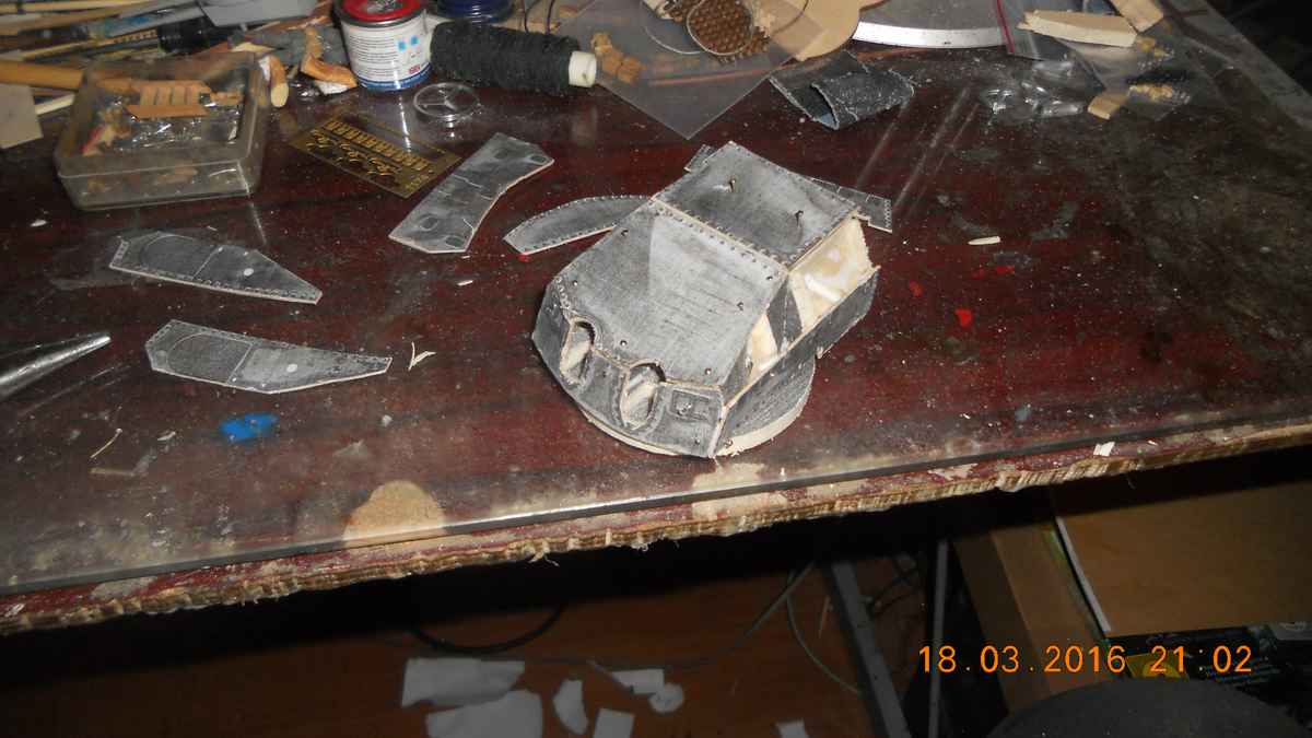

Man nehme..

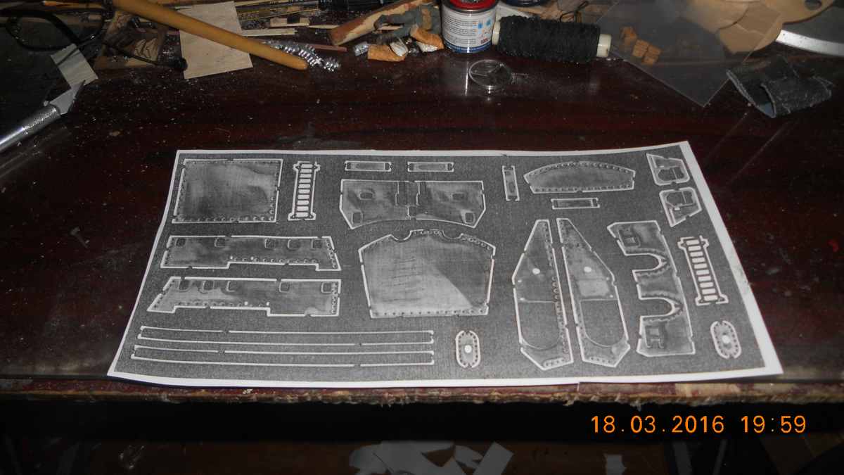

Konstruktionsbeginn Turm Bruno für Prinz Eugen
Ich denke da brauche ich nicht viel dazu schreiben.
Arbeitszeit ca 5 Std.
Freitag, 18. März 2016, 21:14
wie jetzt????????????????
Hast Du die Ätzteile auf Papier hochskaliert und dann ausgeschnitten und dann auf Sperrholz aufgeklebt, oder wie?
Oder sind das die Originalteile der PG?
  • »Marinehamster« ist der Autor dieses Themas
Beiträge: 915
Realname: Werner
Freitag, 18. März 2016, 22:03
Genau so wie du sagtest Ray..
Ätz Platine auf den Kopierer ..danach auf 0,5 FLieger Sperrholz ..per Schere ausgeschnitten wie Papier und drauf auf das Gerüst..
Mit einigen Nägelchen fixiert und ......... :rolleyes:
Feinheiten kommen noch ..
Ach ja Geschützrohr Halterung hab ich auch kopiert..samt Rohr..
Das eine wird per Hand in Form gebracht das andere kommt als Rundholz in den Boher..10 Min drehen lassen ..
Geschütz einbauen..

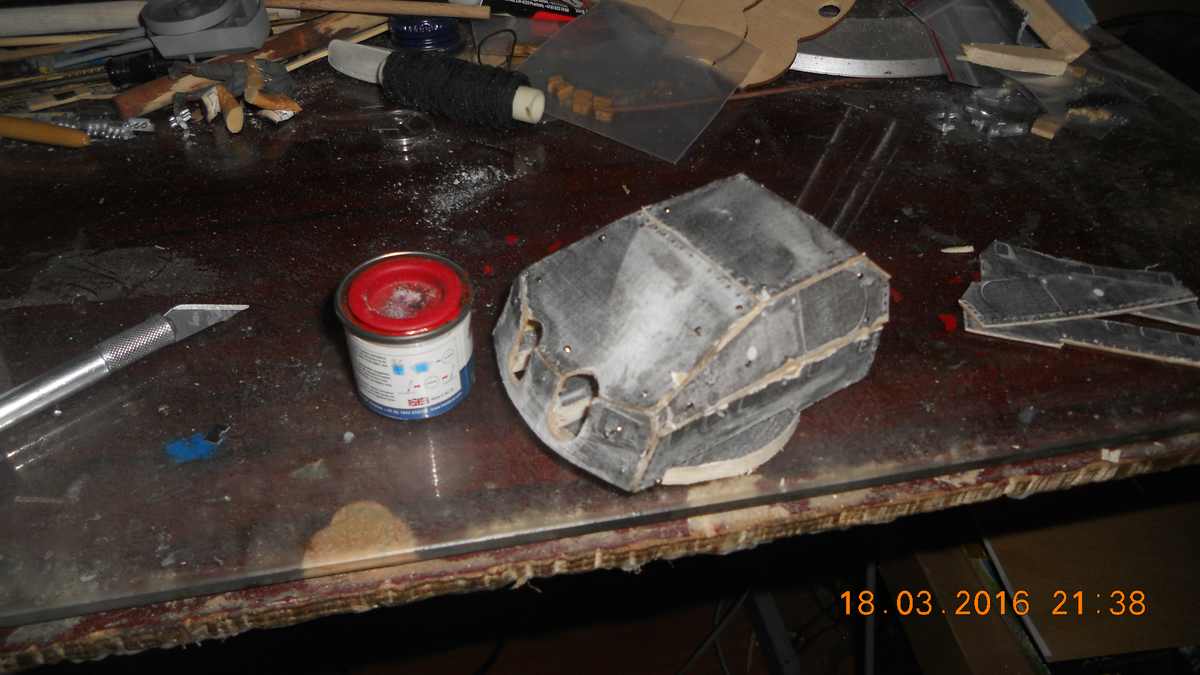

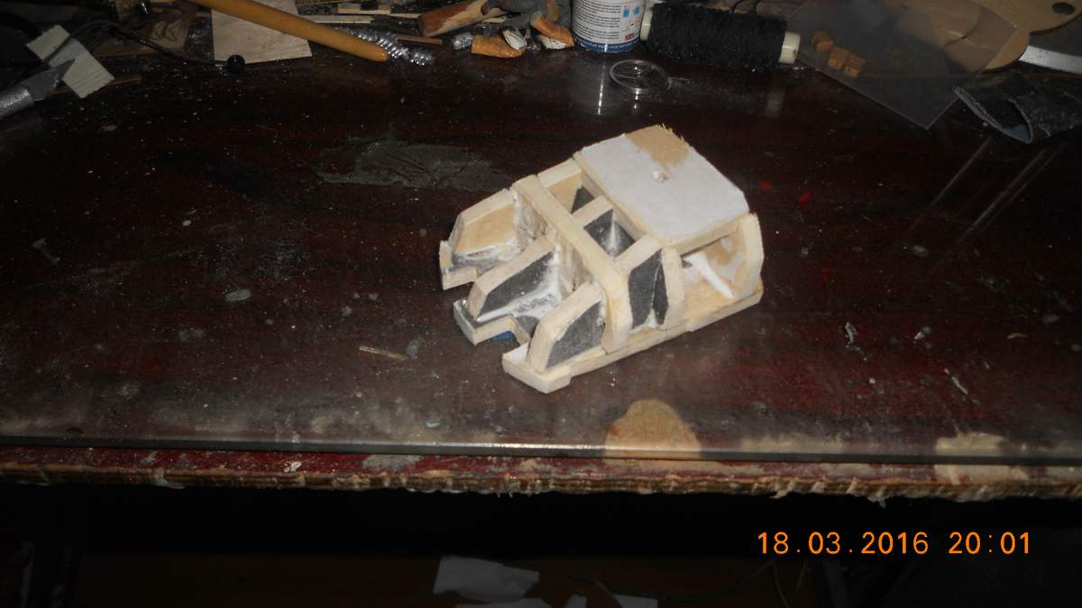

Also ich beschreib es dir gerne genau..
Ich habe erst die Bauteile zum Turm Bruno aus dem Prinz Satz (1;200) genommen die Holzteile aus dem Rahmen gelöst und bin dann zum Copy Shop.
Da hab ich alle Teile auf Papier kopiert.
Danach habe ich die Papier Kopien auf Holz 5mm bzw Flieger Sperrholz geleimt.
Letzteres waren die Kopien der Fotoätzteile zur Außenhaut des Turms. ok?
Dann habe ich die Teile ausgesägt und zusammen geklebt. Wie das Bild zeigt.
Die Graue Farbe ist also nicht von mir sondern vom Kopierer.
Der Turm selbst bekommt noch seine Details wie Sichtöffnungen Leitern E Messer an den Turm Seiten Nieten Atrappen und Flak Stand auf der Decke (gem. Bazustand 44 /gibt da ein schönes Modell von Trumpeter in 1;700 das ich hier noch habe )
Und zum Schluß bekommt er dann seine eigentliche Farbgebung.
Also ..das was hier auf den Fotos ist is nur Rohbau..
Und falls es mal jemand nach machen mag..das hoch kopieren ist leicht aber ,,, Nimmt man dann dickeres Material als im Bausatz vorgegeben so bekommt man auf wundersame Weise an einigen Punkten Ecken und kannten die im Bausatz nie vorhanden wären.
Ich werde dann den Ausbau des Turms auch noch zeigen..
Werner

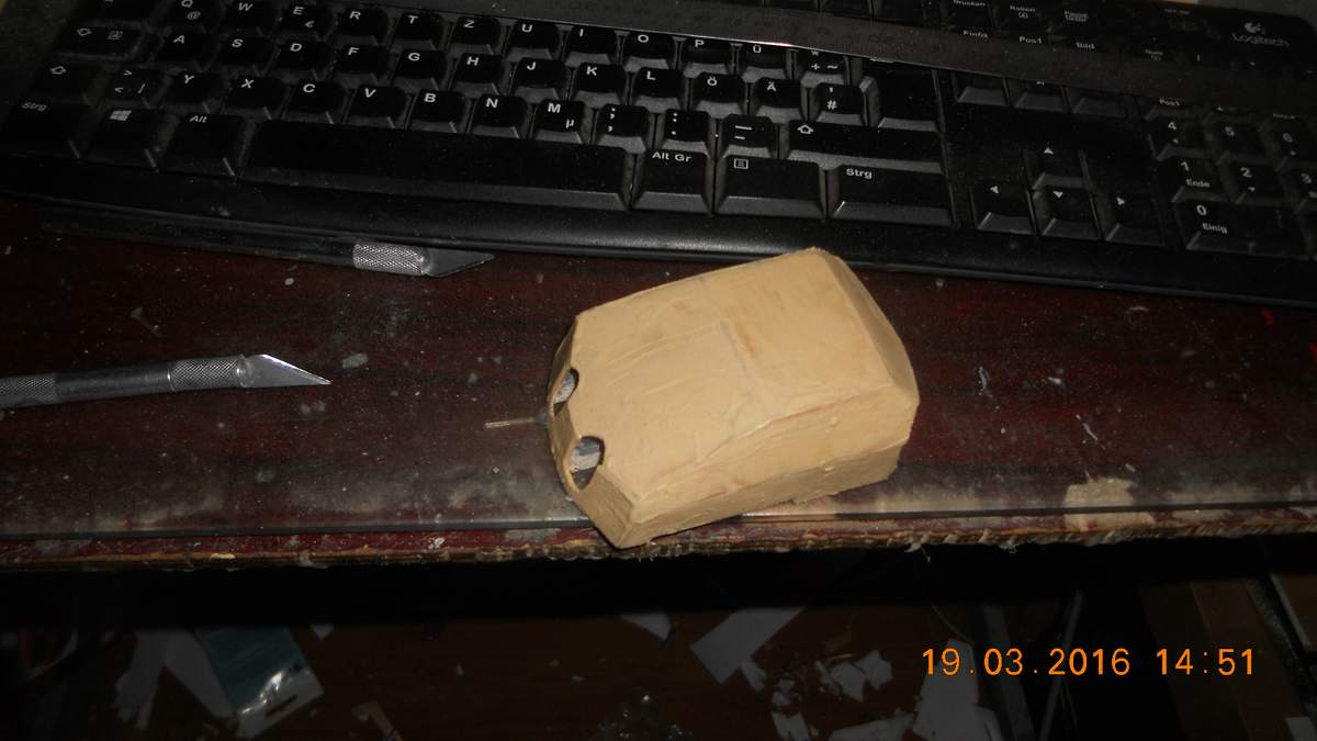

Beiträge: 915
Realname: Werner

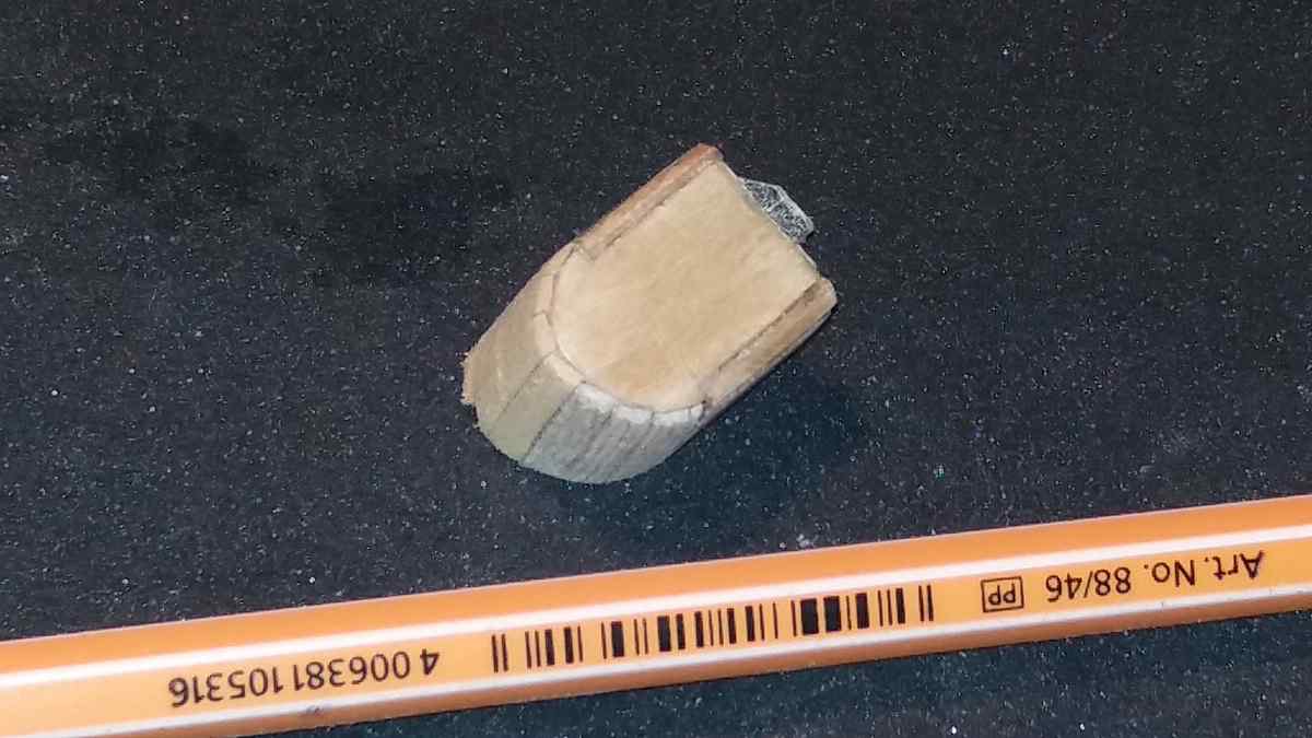

Samstag, 19. März 2016, 11:31
Übrigens..was da so angenagt wirkt an dem Turm ist abgeriebenes Papier das beim verleimen abgelöst wurde..
Wenn der Turm fertig ist im Rohbau und ausgetrocknet wird er komplett geschliffen und der Fein Bau erfolgt dann mit Hilfe von Original Aufnahmen der Panzertürme

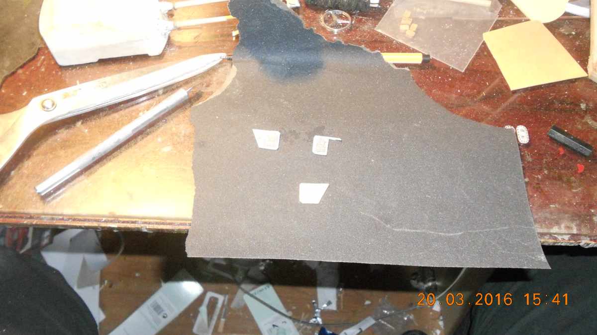

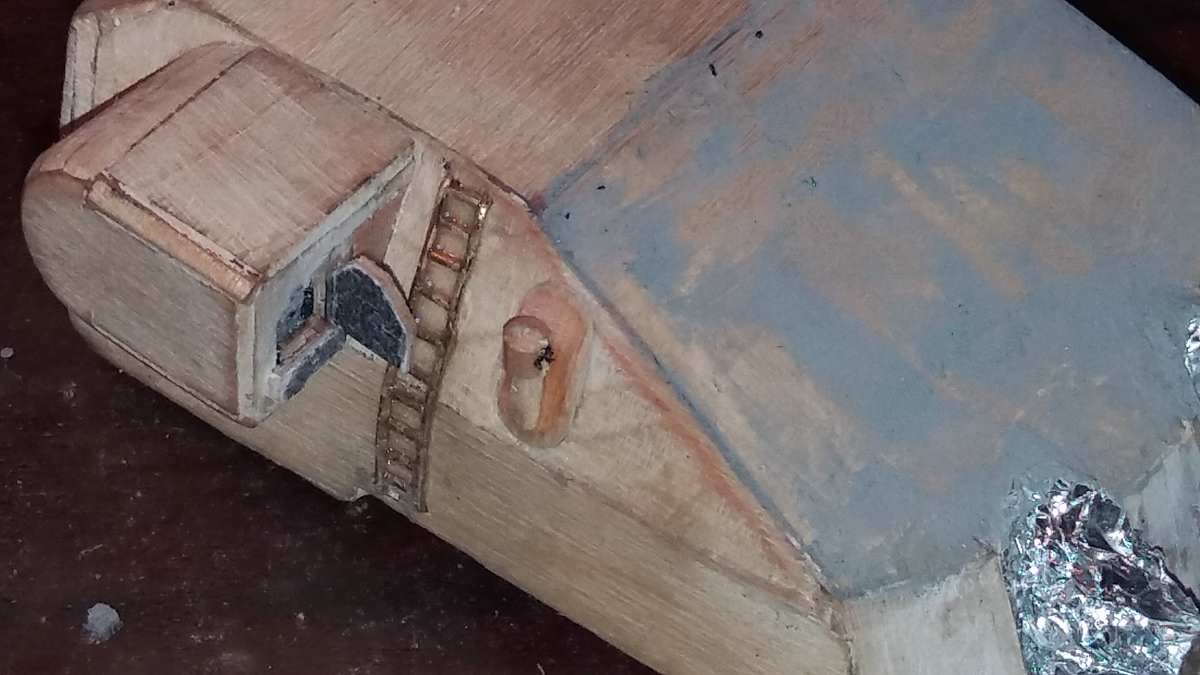

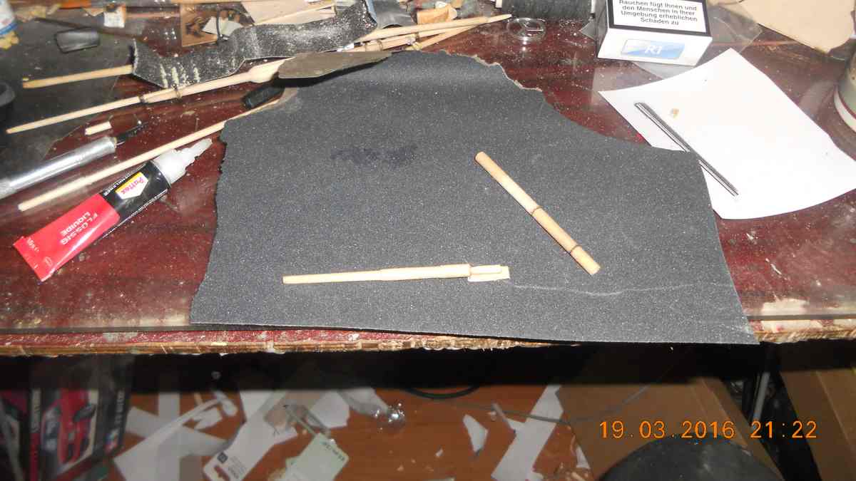

Na ok ..erst mal hab ich den schon stabilen Bereich meines Turms geschliffen..60iger Pappe ging recht flott..bissel mit Klinge geschabt und danach noch mal mit 200derter drüber..
und zum abrunden Holzspachtel damit die Maserung im Lack später nicht mehr zu sehen ist..
Ergebnis hier.

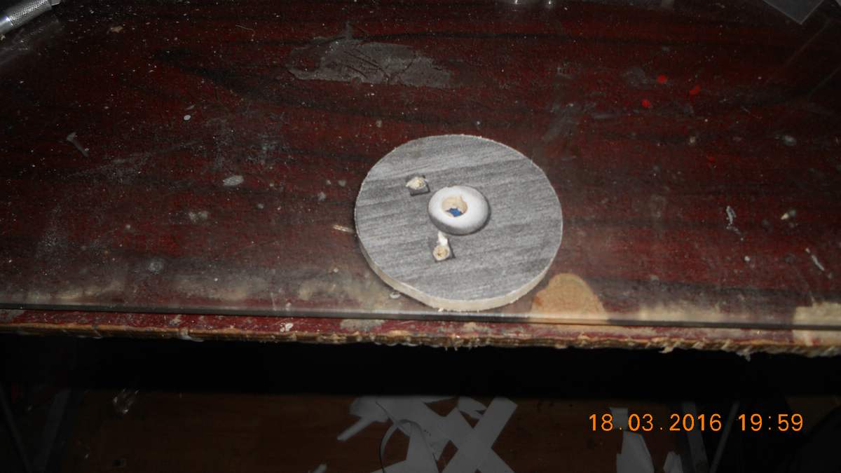

Und das mit den Schrauben ja..... Loch boren von ca 0.4 mm Spitze von einem Zahnstocher ein kleben und dann in die Spitze nach dem schleifen noch mal ein kleineres Loch ein brennen oder so mit heißem Drahtstift ???

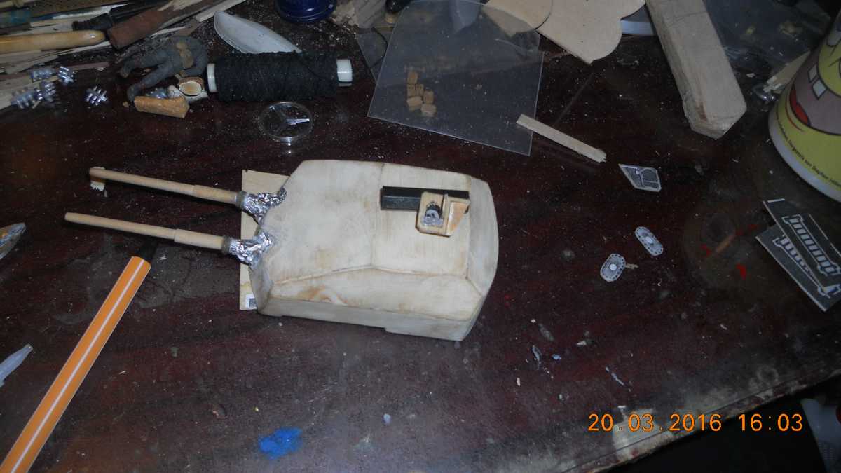

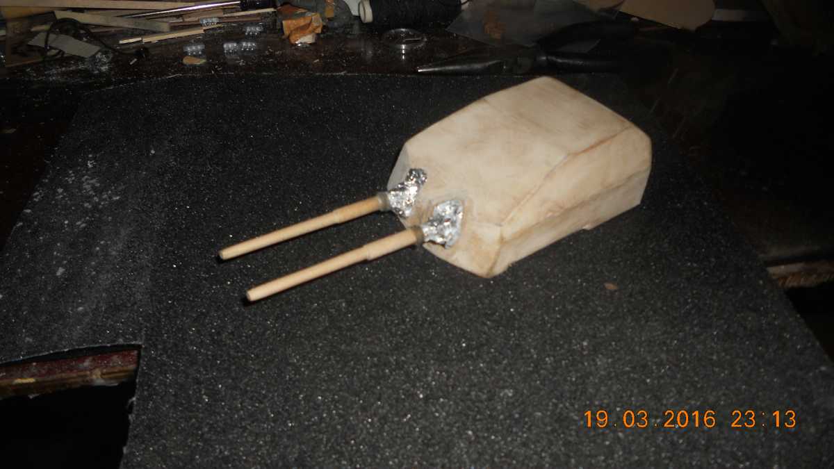

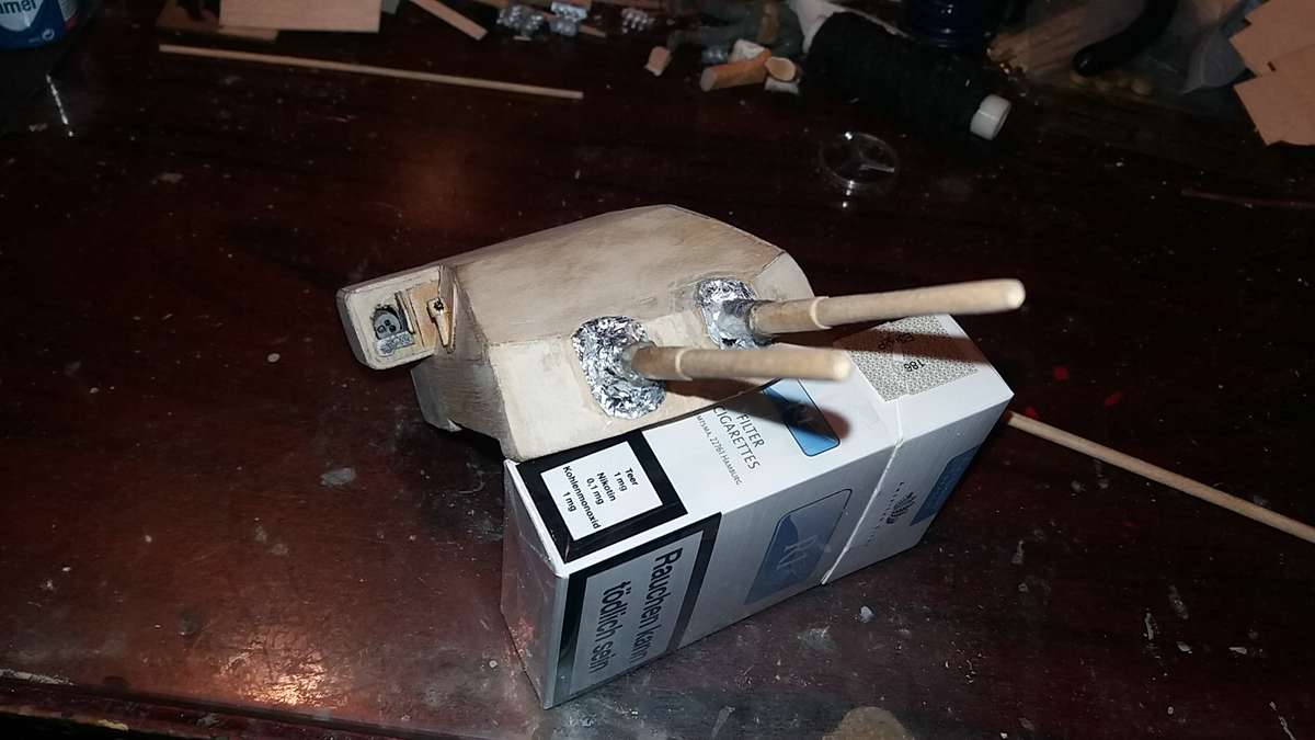

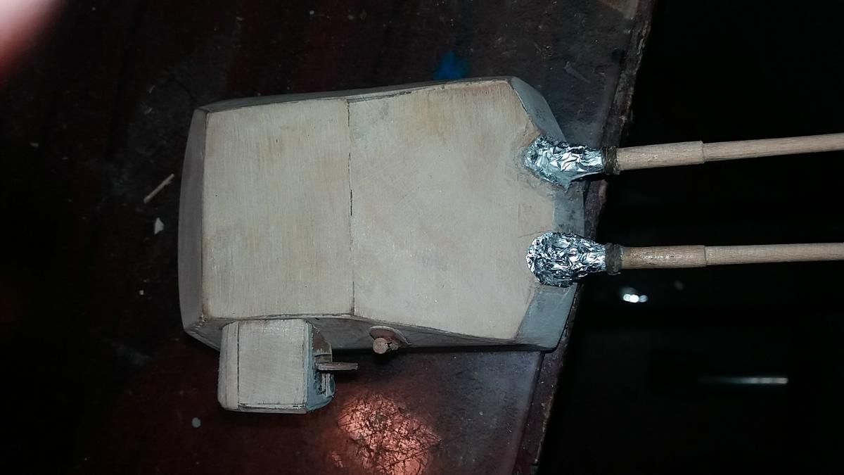

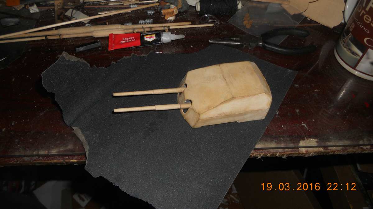

Und wo wir grade bei Geschütztürmen sind..Ich hab was für euch.
Also ..nach dem ich meinen Turm geschliffen hatte habe ich mich an die Geschütze gemacht..
Rund Holz angezeichnet ..geschliffen und die Mündung eingebohrt..danach ein Stück Holz angeleimt und schräg geschliffen..
Warum ? Ganz einfach..im Turm liegt zwar eine wand in welche die Rohre eingesteckt werden sollen..aber.. eingesteckt lagen sie zu tief..
Ich habe einige Original Aufnahmen betrachtet und bemerkt das die Rohre nie so tief lagen ..also musten sie höher und leicht nach oben geneigt..
Hier ein Geschütz fertig das andere vorbereitet..
Denke die Rohrstufen kann man noch erkennen .
Nach dem zweiten Rohr ging es ans einbauen..
Das sah dann danach so aus..
Als ich das hatte wollte ich an die Turmöffnungen im Höhenrichtbereich der Rohre den Seewasserschutz anbringen.
Das geschah mit Alufolie und einer Skalpell Klinge zum schneiden der Rundungen..
Und sieht nun so aus.

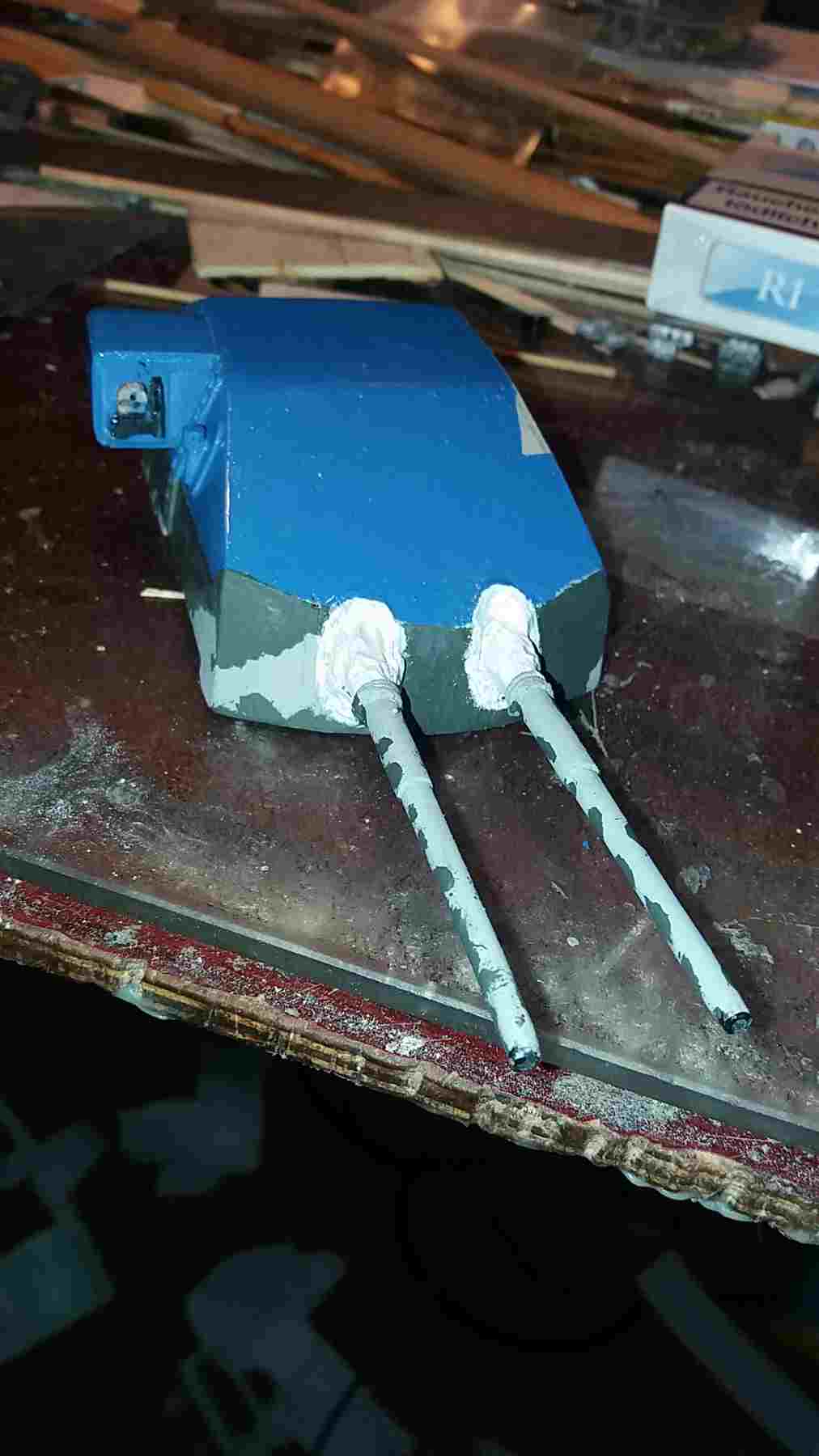

Ansicht Turm Bruno von vorne und von hinten
Die Sichtgeräte und die Flak auf der Turmdecke sollen Morgen drauf kommen ..die Leitern aber erst kommende Woche weil ich diese aus Messing Graht löten will und dazu erst noch Flußmittel kaufen muß
Meins ist eingetrocknet..
So nun geht der Hamster wieder ins Sägemehl pofen..
bis denne

Soo..
Der Hamster is mal wieder fleißig übers Holz getabbelt.. und was dabei raus kam seht ihr hier..
gleich..erst bissel Text noch .
Einige Bilder vom Bau sind nichts geworden darum . Ich möchte ja auch bissel erklären wie ich es gemacht habe . besonders für Ray da er das noch vor sich hat an seinem Graf . gelle
Fakt war ..das Sichtgerätegehäuse sollte offen sein also mit erkennbarem Sichtgerät darin.
in der Größe nicht unbedingt einfach..
Also..erst gings ans zurecht schneiden der Frontwand des Gehäuses..Teil verdoppelt ..aus einem die Klappen gemacht das andere offen fürs Sichtgerät später..
Das Sichtgerät seibst ist Rundholz mit 2 y förmig eingebetteten kleinen Bohrungen..ca 1mm je Bohrung. ähnlich wie eine Jungfer am Segler .(könnte man auch verwenden )
Das habe ich hinter die Wand geklebt und danach die Klappen drauf .
Hier die Frontwand in Vorbereitung..
Und die Frontwand mit Sichtgerät ..oben auf dem Panzerturm das kleine Teil..
Danach kamen Boden und Decke dran..und weil die Holzplatte das Biegen nicht mit machte mußte eine Lösung her..
Ihr wist ja die Gehäuse sind hinten rund..
Ich habe also aus der zweiten Kopie der Ätzteile die aufklebe Fläche der Gehäuses ausgeschnitten und auf geklebt..
Dieses Teil kam an zwei stellen..einmal in Richtung Turm Wand und einmal nach außen. Also der äußere Wandabschluss des Sichtgerätegehäuses..
Das ergab nach hinten eine vorlage zum erstellen der Runden Rückwärtigen Wand.
Und diese habe ich mit kleinen 2x1mm Leisten stücken beklebt.
Die Rundung war perfekt..
Von vorne..
Und hier von hinten nach dem versäubern.. ab hier habe ich übrigens mein Smarti genommen weil bei dem die Cam besser ist .
Danach wurde gespachtelt und noch mals geschliffen und dann kam der anbau..
Auf diesem Bild ist übrigens auch schon das vordere kleine Sichtgerät zu erkennen .
Die Platte habe ich vor dem anbau auf die hälfte reduziert in der Stärke weil es sonst zu dick geworden wäre.
hier sieht man noch mal sehr schön die offenen Klappen für das Sichtgerät.
Ja und weil ich diese Seite nun auch ganz fertig haben wollte kam die Überlegung...wie baue ich die Leiter an..
Ich habe also weichen Draht genommen von 0,8 Dicke und so gekürzt das er an den Turm paßte..anfolgend wurde er unten und oben umgebogen und in vorbereitete Löcher gesetzt..
in die abstände habe ich dann kleine Drahtstifte eingeklebt als Stufen..und fertig sieht das ganze nun so aus.
Ach ja die Graue Farbe.. Ich habe versucht 0,5er Stifte in der Turmdecke zu versenken..als Schrauben Imitate..allerdings ergab das nicht die erhoffte Optik..weil man es nach dem bemalen nicht mehr sahe..
also korrigiert und Farbe weitgehend wieder mit ab.
Vorerst bleibt der Turm glatt ..!!
Ja das war ein kleiner Bericht über runde 4 Std Bauzeit .
Und Morgen wird die andere Seite fabriziert..
Bis denne ..

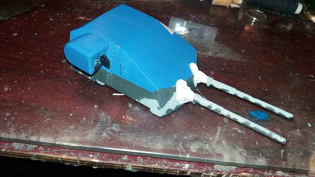

Kleiner Nachtrag..
Weils so schön ist und ich grade Laune hatte hier der Turm in Farbe .
Vorlage war eine Darstellung der Prinz benannt auf Oktober/November 1942 .
Muß ich noch ein klein wenig nacharbeiten an einigen Ecken aber das hat Zeit bis die linke Seite fertig ist .
