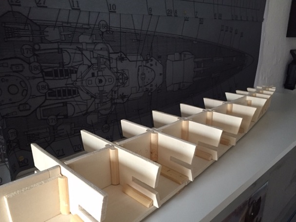

Ja, ja...lästert man ruhig.
Ne, mal im Ernst, ist schon etwas überdimensioniert, das Spantengerüst. 6 mm Sperrholz hätte es auch getan.
Aber so ist es wenigstens wirklich stabil und ich kann die Erstbeplankung (übrigens Leisten!) vernünftig mit kleinen Nägeln fixieren.
Die zweite Schicht der Außenhautverkleidung soll dann wie gesagt mit Fliegersperrholz realisiert werden.
Und zum Gewicht, nun ja, es wird ein Panzerschiff, kein Rennboot ;) :wink:

Aber warum 4 Viertelstäbe pro Spant? Zwei würden doch auch reichen, um die Spanten genau im Winkel zu bekommen.

hi Keycastle, ne,, so`n Typ bin ich nicht. Sind bloß Spaßhabepistolen. So mal auf Bierbüchsen und so.
@Rolf, na klar reichen zwei, aber Du weißt doch, doppelt hält besser, oder mit dem Zweiten (Paar Leisten) sieht`s besser aus.
Eben halt deutsche Qualitätsarbeit, gepaart mit russischer Robustheit. Ich bin schließlich im Osten groß geworden ;)

Samstag, 19. März 2016, 13:56
Moinsen,
nicht dass ich Euch langweilen will, aber mehr gibt es bei mir auch die nächsten Male nicht zusehen.
Aber ich finde, man erkennt jetzt schon die elegante Rumpfform dieses schnittigen Kriegsschiffes.
Ja, Kriegsgerät und Ästhetik müssen sich nicht zwangsweise ausschließen.
Aber seht selbst:

Die Spanten stehen ja mittschiffs etwas über die Bodenplatte....???? :nixweis:
Warum dieses ???

Warum hast du denn die Spanten breiter gemacht als die Bodenplatte ?
Ja warum, keine Ahnung, das hat sich so ergeben und ist bei allen Spanten so.
Aber da es nicht wirklich die Bodenplatte ist, sondern nur ein Zwischenboden, ist das nicht weiter tragisch. Vielleicht muss das so.
Die sich nach unten anschließenden Halbspanten sind ja genauso breit wie die oberen Spanthälften.

Wie blöd muss man sein. Das muss natürlich nicht so. Dank Eurer Zweifel bin ich der Sache nochmal auf den Grund gegangen.
Da bei der Spee die Kontur des Vor-und des Hinterschiffes in Höhe meines Zwischenbodens fast identisch sind, hatte ich die Abweichungen zuerst auf Sägeungenauigkeiten
geschoben. Weiterhin hätte auch die doch immense Materialdickenabweichung vom Kartonmodell mit daran Schuld sein können.
Doch weit gefehlt. Ich hatte schon sehr genau gesägt. Und es hätte alles bestens gepasst, wenn ich vorne und hinten beim Zwischenboden nicht verwechselt hätte. :bang: :bang: :bang:
Auseinander reißen wäre jetzt zuviel des Guten.
Ich werde die auf den Bildern markierten Bereiche vom Zwischenboden wegschneiden. Dann stimmt zumindest die Kontur des Hinterschiffes.
Und da auch im vorderen Bereich die Kontur durch die Spanten und nicht durch den Boden bestimmt wird, ist nach der Erstbeplankung von dem
ganzen Malheur sowieso nichts mehr zu sehen.
Aber danke Euch noch mal für Eure Aufmerksamkeit. Später hätte sich der Fehler nicht mit so wenig Aufwand korrigieren lassen.

mit ein wenig wasser aus der Pipette und etwas Geduld bekommst Du die Verbindungen wieder gelöst.
Das klappt wunderbar (es sei denn Du hast wasserfesten Holzleim verwendet)
Ist besser wie sägen, und wer weiß ob Du da nicht was wegsägst, was dann fehlt. Bei dem Decksmaß hast Du Dir doch sicher was gedacht.

Danke Euch Beiden,
ne ne, hier wird nichts kaputt gemacht. Leider habe ich den wasserfesten Holzleim vom Schlepper verwendet.
Aber das ist nicht wirklich ein Beinbruch.
Dieser Zwischenboden bestimmt nicht hauptsächlich die Kontur, sondern dient vielmehr der Stabilität des Rumpfes.
Er verschwindet komplett hinter der Beplankung, und die Spanten sind ja alle richtig gesetzt.
Durch diesen Lapsus werde ich besonders darauf achten, die sichtbaren Decks richtig einzubauen.
Was nicht heißen soll, dass mir keine weiteren Fehler mehr unterlaufen.
