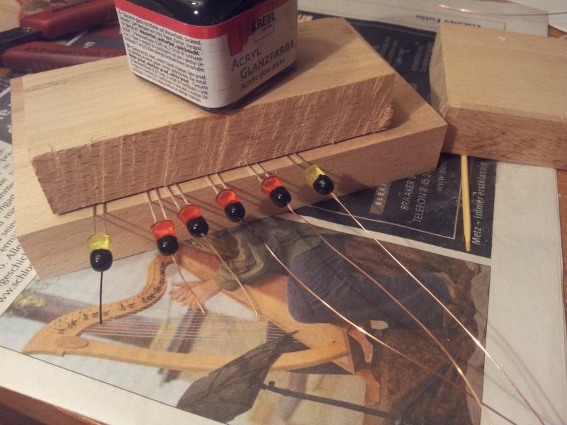

Wo ich gerade bei Beleuchtung bin, mir ist eine günstige Idee für die Heckbeleuchtung gekommen. Zunächst habe ich aus 6mm Rohrprofil feine Scheiben ausgeschnitten und als Halterungen aufgeklebt.
Nach Trocknungszeit mit den folgenden Instrumenten zentriert vorgebohrt, auf 3mm durchgebohrt, dann mit 6mm Fräser "ausgehölt" und mit Schleifstift von hinten bereinigt...
...um die LEDs einzukleben. Ja, LEDs. Friemlige 5mm Standart Lämpschen die ich noch rumliegen hatte, bzw. die ich teilweise im Elektrohandel meines Vertrauens für wenige cents besorgte.
Hintergrund war das ich gerade keine Lust hatte im Internet extra Leuchten zu bestellen und lieber was nehmen was sowieso rumliegt. Also hab ich beschlossen die runden Gehäusedeckel als Rückseite
zu nehmen und hab als allererstes die Kabel der Rücklichter eingeklebt...
... und dann schwarz lackiert, damit die Farbe der LEDs besser zur Geltung kommen würden und nicht aussehen wie durchsichtiger Kunststoff.
Nach dem Einkleben der LEDs habe ich die Gehäuse abgesägt (und zwar so, das diese tatsächlich noch leuchten) und ...
... runtergefeilt und verschliffen...
... um dann festzustellen, das diese doch etwas zu dunkel geworden waren :bang:
Naja, werde das beim nächsten Anhängerprojekt wohl noch mal machen, mit dem Unterschied statt schwarz mit den entsprechenden Farben zu hintermalen oder gleich silber zu nehmen. :whistling:

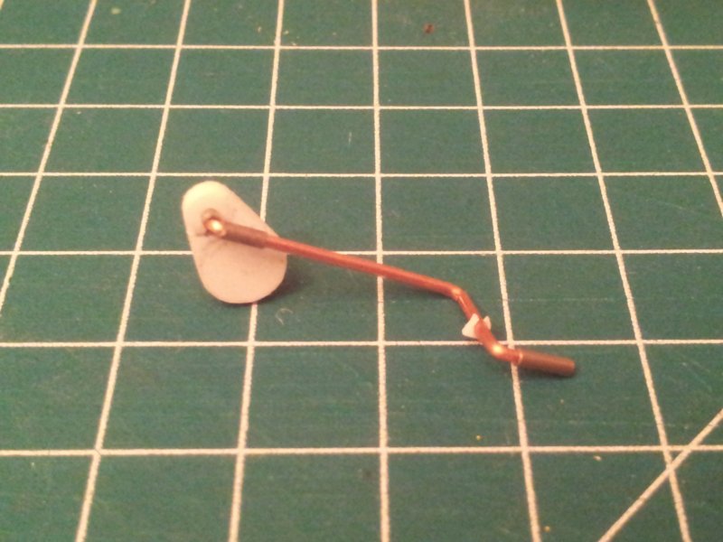

Zunächst ist mir noch aufgefallen, das das Landegestell noch keinen Kurbel und Getriebe hatte. Diese habe ich einfach aus zwei kleinen 1mm Platten zusammen geklebt und zurechtgeschnitten.
Die Kurbel ist aus recht starkem Kupferdraht gebogen und mit Kabelschuhen als Griff und Knickgelenk bestückt
Eigendlich keine große Sache, aber ziemliche Fummelarbeit, lohnt aber den Aufwand.

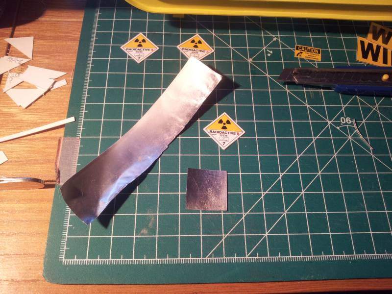

Als nächstes habe ich noch die Hazmat Schilder zurecht geschnitten. Als Quelle diente ein Onlineshop aus Übersee, der auch die entsprechenden Maße angab, die konnte ich dann auf Fotopapier bei Rossmann maßstabsgetreu ausdrucken.
Allerdings war ich erst nicht so ganz sicher, wie diese angebracht sind.
Nach einiger Recherche habe ich dann von meiner Bezugsquelle der Bilder die entsprechenden Aluminiumrahmen gefunden.
Diese wurden aus Teelichterblech gefertigt.

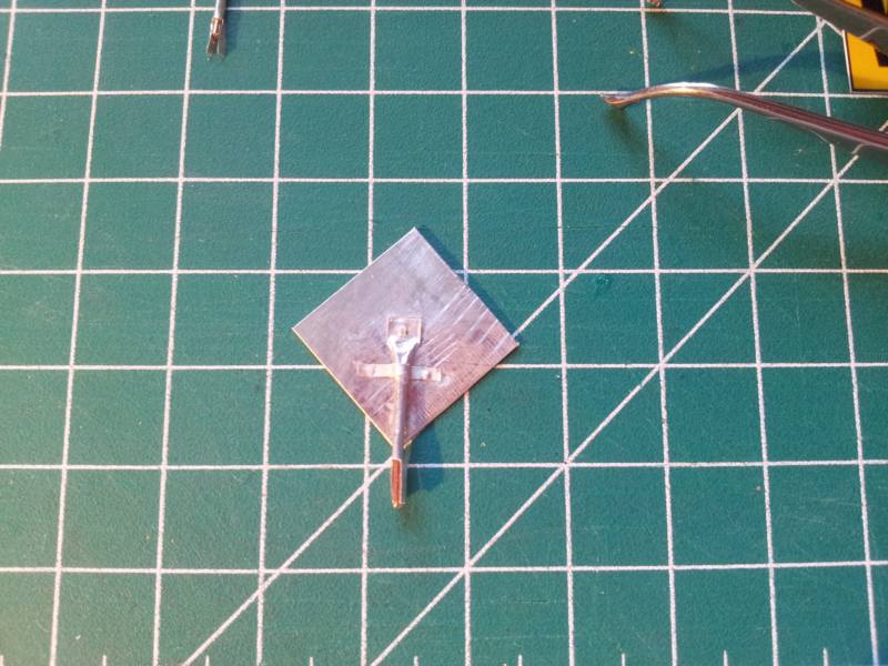

Zuerst ein rechteckiges auf etwas Übergröße geschnitten...
dann 1mm Falzrand gelassen und die Ecken abgeschnitten...
und um das Schild gebogen. Sitzt, passt und hat Löcher...
