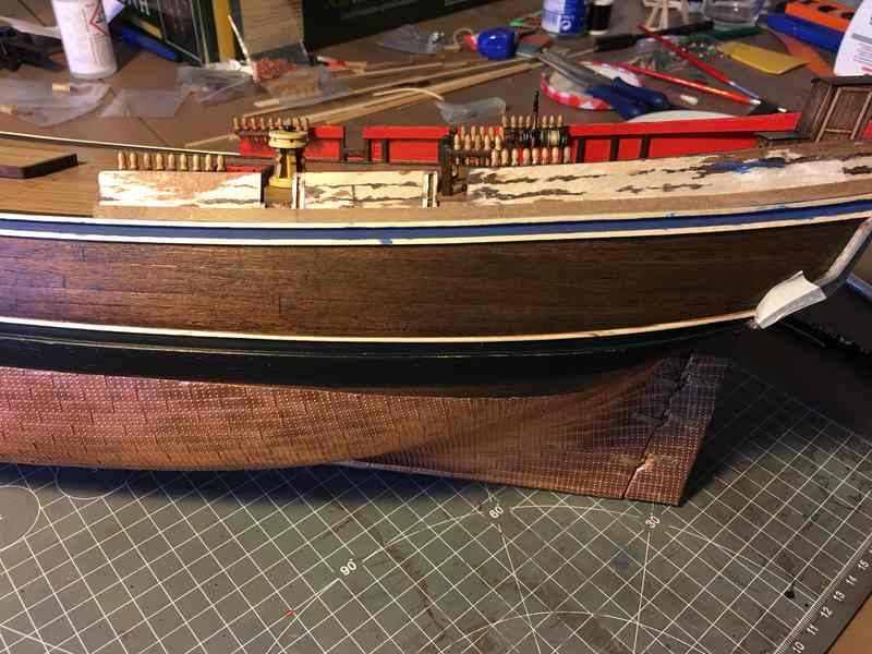

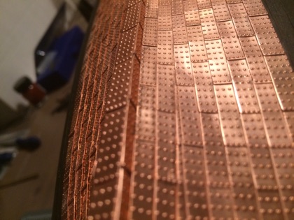

Sonntag, 14. Februar 2016, 22:32

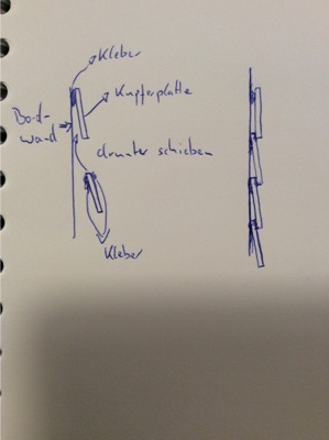

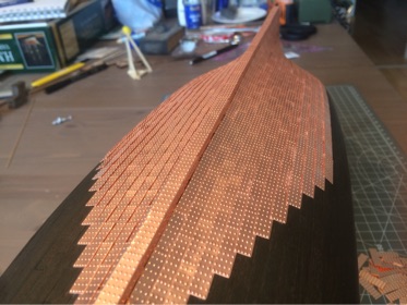

Mittlerweile bin ich immer noch am Bekupfern. Also für alle die sowas machen wollen, ist verdammt viel Arbeit... Ich muss jede Platte einzeln zuschneiden und kleben. Z.z. sind es ca. 400 Stück.
Leider kann ich diese nicht schon vorher auf einem Klebestreifen aufkleben, aufgrund der Nieten. Aber, es macht spass :)
Was mir aufgefallen ist, ich brauche kein Klebestreifen auf die unteren Platten legen, da aufgrund der Nieten der verdrängte Kleber in die Mulden verläuft ;)
Also das ist der aktuelle Stand, schätze mal dass es noch min. ne Woche geht mit der Bekupferung

Welchen Klebstoff verwendest du ?

Montag, 15. Februar 2016, 20:17
Hallo Illumi
das sieht echt klasse und nach "viel Arbeit" aus :S
Eine Frage: Um nach oben zur Wasserlinie bündig abzuschließen, musst Du ja wahrscheinlich zu Plättchen zurechtschneiden, oder?
Kann man auch anders herum arbeiten, also von "oben nach unten" um durchgängige Reihe Plättchen zu erhalten?

Montag, 15. Februar 2016, 22:04
Hallo Jogy212, ich nutze Ponal Turbokleber Holz-Kombi
Ist für mich bis jetzt der beste Kleber. Klebt perfekt Holz mit Metallen :) sowie Holz mit Holz.
Hallo meyco, also man könnte das schon machen, aber denk an das überlappen der Platten, die Obere immer über die Untere. Dass heisst wenn du oben anfängst musst du die Platte so kleben sodass sich der Kleber nur an der Oberkante der Platte befindet. Beim Kleben der nächsten Reihe den Kleber wieder auf die Oberkante der neuen Platte kleben und unter die Platte der ersten Reihe kleben.
Ich glaube aber dass dies dann aber ein enormer Aufwand sein wird... :S Dafür hast du oben dann ein sauber Linie :ok: ( was laut McKay aber nicht war :whistling: )

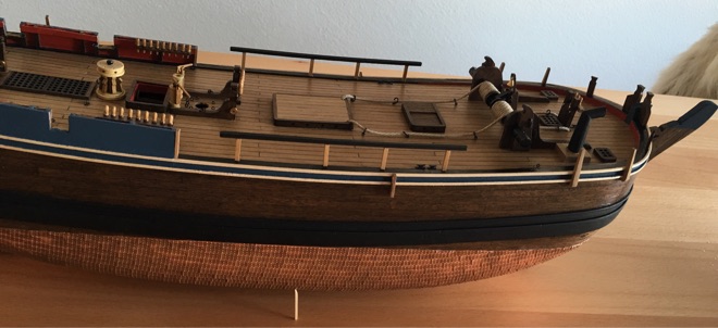

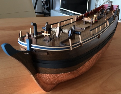

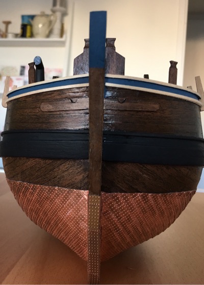

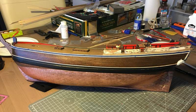

Mittwoch, 13. April 2016, 17:09
ist jetzt ein bisschen länger her das ich was gepostet habe, hatte aber keine Zeit / Lust / Wille... :D
Weitergebaut habe ich aber dennoch.

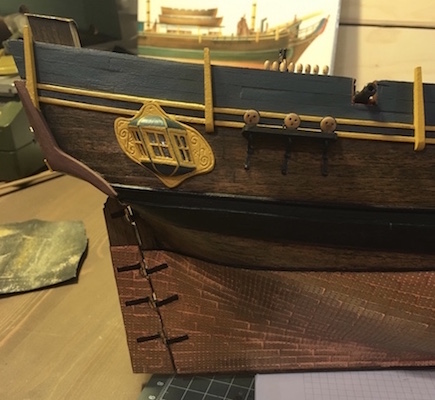

Ich bin nun mit der Bekupferung fertig, muss mir noch was einfallen lassen wie ich das ganze schütze, oder habt ihr eine idee? sollte schön glänzend bleiben. :)
Ihr seht dass ich das Schanzkleid wieder abgerissen habe, mir waren die Lücken der Planken zu gross, dass ist mir bei einer testlackierung aufgefallen.
Also alles wieder ab und und besser drauf. Es wird aber nicht ein blau wie auf dem Bild, sondern eher Petrol ( nicht Türkis ;) )
Das Ruder habe ich auch fertig, allerdings finde ich die Scharniere ein bisschen zu breit, die sind noch von Amati, bei McKay sind die feiner.
Dessweiteren habe ich auch mit den Deckaufbauten begonnen, also auch das Ruder. Das tolle ist dass alles funktioniert, also wenn ich am Steuerrad drehe dann lenkt sich auch das Ruder ein, voll cool ;)
Das Steuerrad habe ich wie ihr seht nicht selbst gemacht, dafür fehlen mir noch die Fertigkeiten sowie auch das Werkzeug.
Die schwarzen Messingösen habe ich brüniert und mit Klarlack überzogen.
Die Barkölzer muss ich auch noch fertig machen, also Farbe wieder abschleifen und nochmals lackieren, irgendwie ist mir das schwarz zu glänzend.
Ich versuche euch weiterhin auf dem laufendem zu halten :ok:
Achja, sagt mal was ihr nicht so gut findet, vllt. kann ich das eine oder andere verbessern

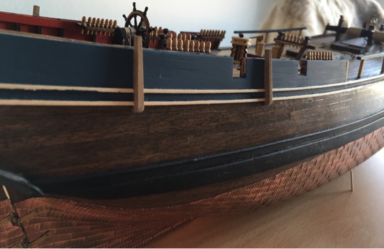

Mittwoch, 13. April 2016, 18:20
Sehr schöne Kupferbeplankung. Du solltest noch am oberen Rand eine dünne und schmale Holzleiste kleben.

Montag, 4. Juli 2016, 21:46
Sooo, da bin ich mal wieder.
Schon bissle länger her, aber naja, viel los ist hier ja eh nicht. Ich war dennoch fleissig und habe trotz Zeitmangel weitergebastelt.
Ähm, wieso? hatten die das so? Sieht das besser aus?
Hier mal der Stand der Dinge, ist noch sehr viel zu tun.
Ich weiss die Seile sollten eigentlich nicht weiter gehen, aber ich finde das es so nach bissle mehr aussieht :rolleyes: :und:
hab noch mega viel zu tun, Änderungen, die Fenster das Heck, die Ockergelbe Farbe mischen und viele Kleinteile.... macht aber immer noch mega viel spass. Vor allem habe ich mir auf dem weg in den Urlaub ( Bretagne - 10 stunden fahrt ) das Hörspiel die Schatzinsel reingezogen,
und da kam dann halt wieder ordentlich Lust auf weiterbauen :ok: :ok: :ok:
Bis zum nächsten update :wink:

Montag, 4. Juli 2016, 22:12
Das mit der dünnen Holzleiste war schon ein guter Tipp, die hatten das so. Christian kannst Du in so Sachen dein vollstes Vertrauen schenken. ;) War so ein Art Kantenschutz für die obere Reihe der Platten.
Montag, 4. Juli 2016, 22:18
Okay dann mach ich das, auch Holzfarben oder war das lackiert? Laut McKay ist nix... :(

Montag, 4. Juli 2016, 22:51
Ich würde es in der Farbe des Barkholzes machen. Ist ja auch so was in der Art.
Übrigens tolle Arbeit bisher. :ok:

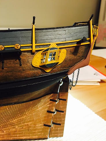

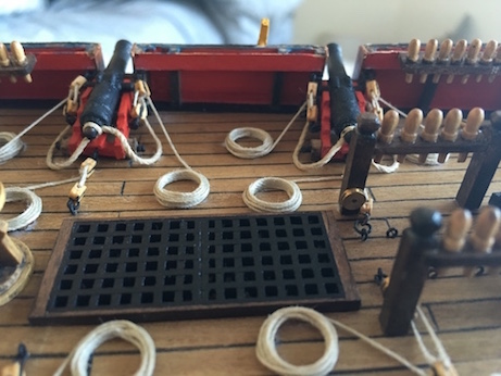

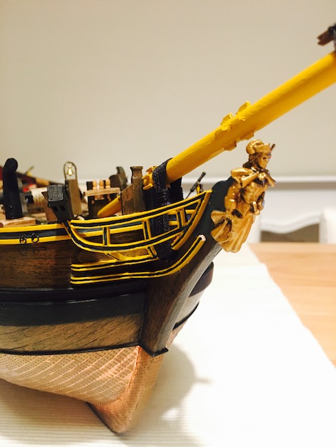

Sonntag, 28. August 2016, 21:35
Hey danke für die Blumen, versuche es so gut zu machen wie ich nur kann :)
Habe nun mit den Seitentaschen angefangen, die Zinnteile kann man vergessen, deswegen habe ich diese natürlich selber gebaut.
Dann habe ich mich beim durchlesen eurer Beiträge schlau gemacht bez. washing, oil colour und so. Habe dies angewandt und ich bin mit dem Ergebnis
ziemlich zufrieden. Die Farbe des petrolblau kommt immer noch gut raus, hatte davor bedenken das es zu dunkel wird.
Das gleiche auch an der Galionsfigur, ich lasse diese golden, finde es schöner als im schwarz-roten Kleid.
Dann habe ich mit den Kanonen begonnen, sind ja nur vier ;) ;)
Hier habe ich mir den Beitrag der Pegasus zur Hand genommen, ist ein super Baubericht.
Allerdings erstelle ich keine Schnecken, da dies ja nur ein Frachter war.
Hoffe das passt mal so? Hätte nie gedacht dass man noch so viel materiales und finanzielles ins Modell stecken muss, aber es macht sehr viel spass.
Wünschte ich wäre Rentner, dann hätte ich mehr zeit :rolleyes: ^^

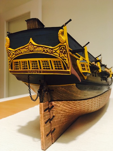

Heute habe ich es geschafft ein paar Püttings zu installieren, leider ist mir das material dann ausgegangen, also erstmal warten bis es in dem Sektor weitergeht. ^^
Achjaa, wie ihr es mir geraten habt habe ich eine leiste zwischen Kupferplatten und Rumpf gesetzt. Und einen falschen Kiel oder wie das heisst unterm Kiel aus Holz.
:thumbsup:
also wie ihr seht muss ich den Heckspiegel noch fertige machen. Sowie Fenster und Ketten für das Ruder anbringen.
Das Ruder muss ich auch wieder mit Seilelan den Blöcken befestigen, habe das ganze nochmals abmachen müssen da ich zu grob mit dem Ruder umgegangen bin und die Seile gelockert wurden... :whistling: :nixweis:

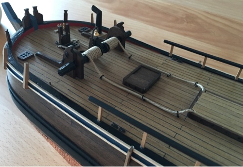

Montag, 29. August 2016, 21:41

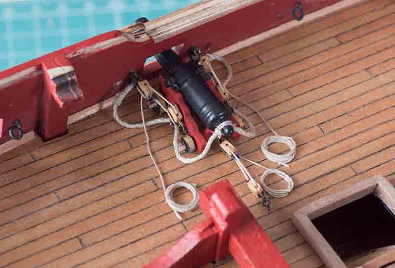

Du bindest Die Blöcke verkehrt rum ein (so, wie ich das auf den Bildern sehe). Schau Dir mal einen Originalblock an
Hey, danke für die Tipps und Anregungen. Also ich kann mir schon vorstellen wie dass ganze funktioniert, allerdings finde ich jetzt nicht den Fehler bei den Blöcken? Hast du vllt. ein Modelbild oder so? Ich dachte ich mach es
wie hier, ja ich weiss, meine Blöcke sind ziemlich nah beieinander... :whistling:
War sie nicht mehr. Sie war ja HMAV bzw. HMS und somit ein Navyschiff
^^ hehe stimmt, sie hatte ja auch einen ziemlich strengen Kapitän... X(
Naja, vllt. hatte sie doch Schnecken... who knows, ich lass es mal :D

Montag, 29. August 2016, 22:37
Ganz korrekt wäre, die Ringbolzen an den gegenüberliegenden Seiten der Blöcke anzubringen. Aber ich würde das jetzt so belassen.
Jürgen
In Bau: HMS Pegasus
Dienstag, 30. August 2016, 11:21
Genau das meinte ich. Schau mal hier auf dem Bild : Das Tau tritt aufgrund der Rollenscheibe, über die es läuft, an der dem Ringbolzen zugewandten Seite des Blockes ein.
p.s.: Aber lass es an den bereits verarbeiteten Blöcken so, das fällt nicht großartig auf.
Dienstag, 30. August 2016, 12:30
ahhh, jetzt hab ich es verstanden... ?(
werde ich beim nächsten schiff berücksichtigen, schreibe mir z.Z. alles auf wie und was ich das nächste mal wie bearbeiten muss :)
Danke euch :ok:

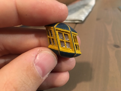

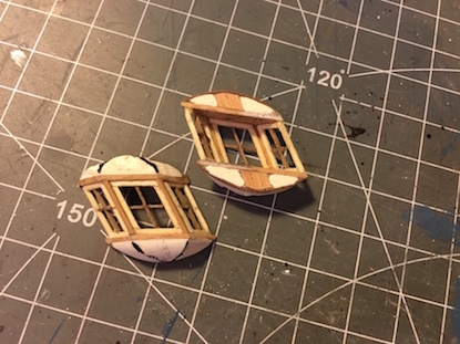

Dienstag, 3. Januar 2017, 22:58

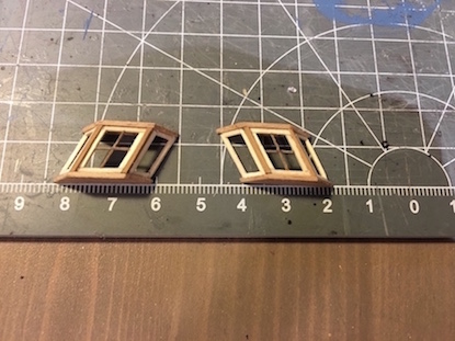

Ich habe übrigens wieder weiter basteln können. Die Zeit fehlt leider unter den Wochentagen.
Dennoch habe ich mich nun an mein Heckspiegel gewagt und ein paar Verzierungen eingefügt. Bin relativ zufrieden, fürs erste mal, werde aber wahrscheinlich noch ein bissle verbessern, ist noch nicht so filigran wie ich es eigentlich wollte. Den Schriftzug nehm ich wieder ab und mach das auch nochmals neu, sowie auch die Gelbe leiste beim Schriftzug, die sieht noch ein bissle wackelig aus :(
Dess Weiteren habe ich mich an der Verzierung im Heckspiegel, also oben links und rechts, sieht aus wie en Kringel, mir fällt jetzt kein Name dazu ein, ran gemacht. :) Mit der bin ich Recht zufrieden :hand:
Wenn ich aber die Bilder so sehen gefällt mir das Ruderscharnier nicht, das ist noch vom Bausatz, viel zu Dick, muss ich auch noch ändern.
So, Drehbassen, Seitenstufen, Ruderkette und wie bei dem ersten Bild zu sehen der schwarze Balken Links und Rechts mit zwei Ösen und Metallklammer drumherum, kamen auch hinzu. Im 5ten Bild habe ich von der anderen Seite mit Licht durch die Seitentasche geleuchtet, so kann man sehen dass licht einfällt, man Glas erkennt, aber nichts von innen sehen wird. :)

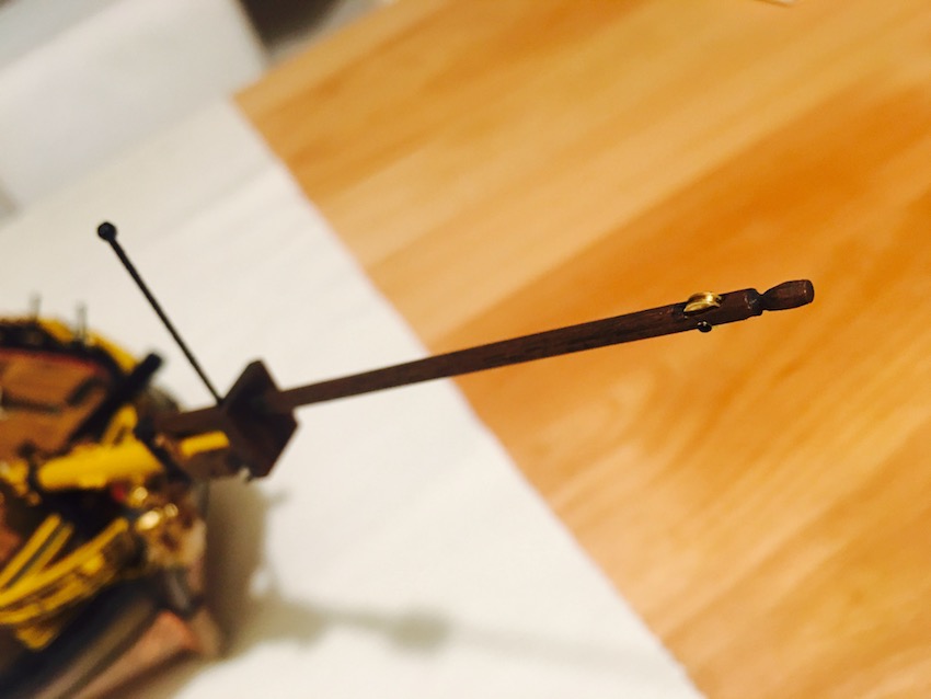

Am Wochenende war ich mit dem Bugspriet beschäftigt. Mein aller erster ^^
Da ich leider noch keine Minidrechselmaschine besitze musste ich das ganze in meinem Akkuschrauber einspannen, auf der anderen Seite mit einer Reisnadel zentrieren und viel schleifen :whistling: es ging, man benötigt mehr zeit, mehr Geduld und ein sehr gutes Auge :) Will dennoch eine Drechselbank :D
Das gleiche dann auch mit dem Klüverbaum, das lass ich Hölzern.
Achsoo, die Gallionsreling habe ich auch vor einiger zeit erstellt. Habe en Vierkantholz genommen, ne Nut gefräst, per Hand, knapp 2mm, und danach befeuchtet und laaaange laaange gebogen....und dann schöne gestrichen.
Ja und so sieht das ganze jetzt aus:
Übrigens kommen die Farben mit Tageslicht viel viel besser und echter zur Geltung, nun haben die Bilder so einen Gelbstich :thumbdown:

deine Bounty gefällt mir ausgesprochen gut :ok:
Besonders das Heck bzw.der Linien Verlauf finde ich gut gelungen!
Gruss Aron
