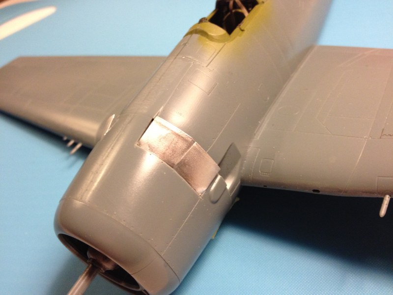

Gestern gings noch ein wenig weiter, kam aber nicht mehr dazu, die Fotos zu posten, daher gibt´s hier die Nachlieferung.
Bild 1: Die Motorabdeckung wurde aufgesägt und soweit vorbereitet, um Metallplatten aus ´nem Teelicht anzubringen. Ich denke, die Wände an den Stellen der Lüftung ist viel zu dick und werde sie noch ausdünnen. Erst hatte ich den Plan, in dieser meterdicken Betonwand Schlitze zu fräsen, um die Klappen dort einzukleben/zu fixieren. Denke aber, es wird einfacher und sicherer, das Ganze auszudünnen und dann die etwas länger "modellierten" Klappen von innen zu besfestigen.
Bild 2: Die ausgeschnittenen Lüftungsklappen dienen mir erstmal als grobe Schablone für den Teelicht-Ersatz.
Jetzt werde ich die Abdeckung weiter vorbereiten und die Metallplatten einbauen.
Resultat folgt :cracy:

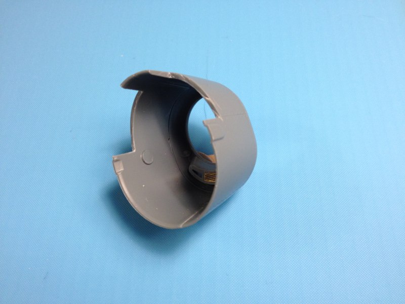

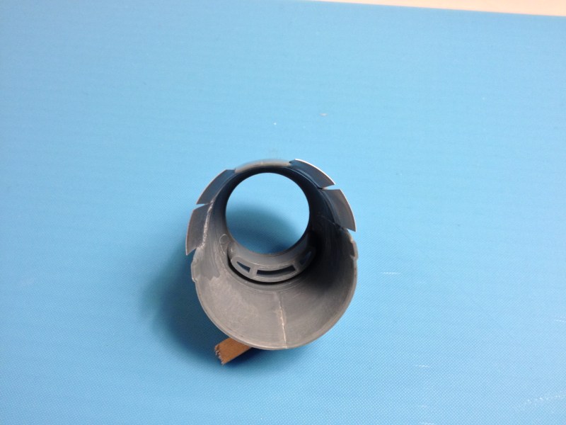

Lüfterklappen

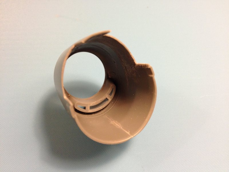

Weiter geht´s mit der Motorhaube...
Bild 1: Die Innenseite wurde mit dem neuen Dremel :thumbsup: ausgedünnt. Dabei ist mir das PE-Netz/-Filter für den vorderen Lufeinlass abgeflogen. Glücklicherweise habe ich es wiederfinden können. jetzt bleibt´s erstmal ab, bis Farbe druff ist und nichts mehr gemacht werden muss.

Bild 1: Die Plastik-Flaps (4 an der Zahl) wurden also getrennt, damit ich eine einzelne Klappe als Schablone benutzen kann. Die Klappe habe ich dann mit Patafix präpariert. Die Alu-Manschette stammt wie gesagt von einem Teelicht. In heißem Wasser wurde dies entwachst und vom Boden des Teelichts mittels Schere getrennt. Das Zeug lässt sich super mit der Schere schneiden. Hier sollte man echt vorsichtig sein und nicht versuchen, mit den Fingern den Streifen zu glätten. Auch mit der Schere entstehen Metallspitzen/-fransen entlang des Schnitts. Und wenn man sich die in den Finger rammt, erfindet man schnell neue Schimpfwörter.
Danach habe ich mir zwei gute gerade Kanten auf dem Alu gesucht und die Schablone darauf fixiert. Jetzt kann ich schön gerade an der anderen Kante entlang schneiden. Wider Erwarten bis hierhin kein Hexenwerk.

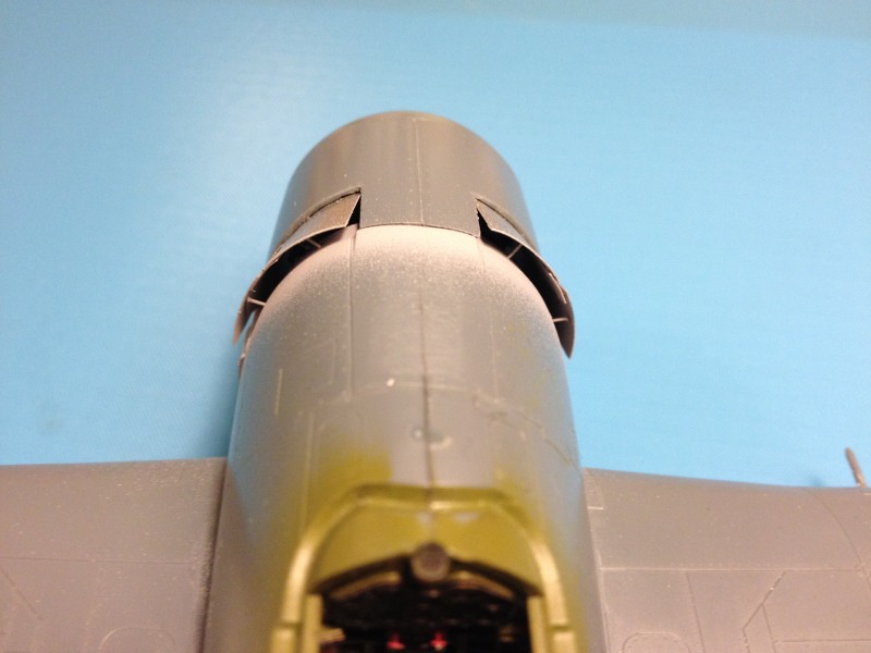

Freitag, 15. Januar 2016, 17:10
Mit kleinen Schritten geht´s voran..

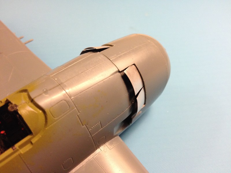

Bild 1: Die Flaps sind mit Gel-Superkleber an der Cowling montiert. Ein wenig Spiel beim Biegen ist sogar noch gegeben, natürlich behutsam. Sieht doch ganz passabel aus.
Bild 2 u. 3: Das ganze Konstrukt mal trocken an den Rumpf gehalten und für gut befunden. Einzige blöde Stelle ist dieser rote Kreis. Leider erst auf dem Foto gesehen. Habe dann versucht, die Stelle mit dem Skalpell ein wenig zu operieren. Und etwas besser ist es auch geworden, aber ich will hier auch nicht mein Glück auf Teufel komm raus provozieren. Bin schon froh, dass das bis hierhin so problemlos vonstatten ging und der Scratcher bin ich sowieso nicht, eher strikter Bauplan-Untertan. Naja, da sieht man mal, so ein Baubericht macht doch mutig.

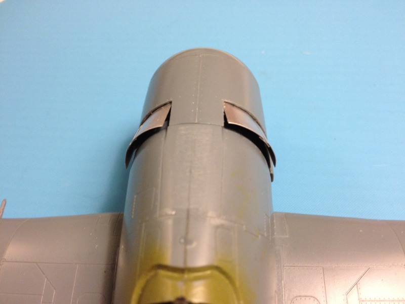

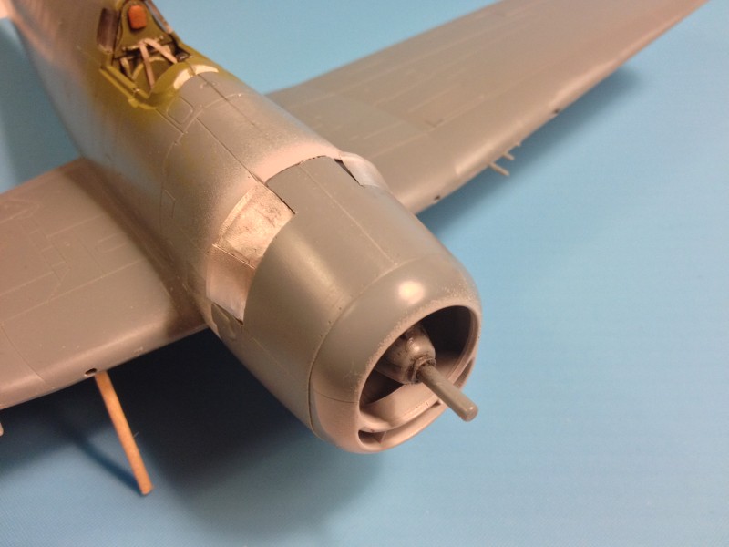

Da du ja ausdrücklich Kritik verlangst, habe ich da was für dich.
Die Kühlerklappen sollten vorne bündig mit der äusseren Kante der Motorabdeckung sein und nicht darunter verschwinden.
Jetzt hast du noch die Möglichkeit es zu ändern. Später wird es dich bestimmt stören.
Ansonsten gefällt mir das gezeigte sehr :ok:

@ Carlo: Recht haste. Daher habe ich mich nochmal rangesetzt, um es noch ein wenig zu optimieren. Bündig ist es mir leider nicht möglich, da durch die Biegung dann eine konkav-zu-konkave Klebefläche habe und das ist extrem wenig/gar nichts.

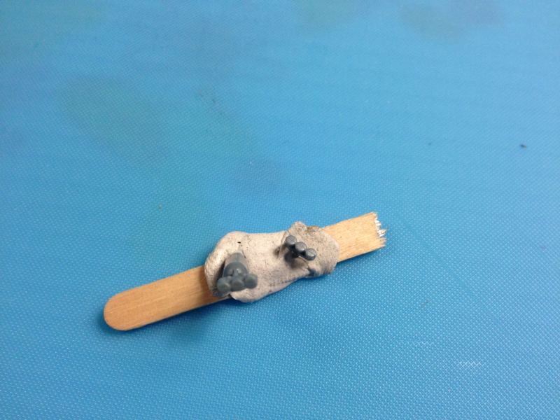

Allerdings habe ich die Innenseiten der Haube nochmal verdünnt.
Aber, der Reihe nach.
Bild 1-3: Für die Montage der Cowling mussten die kleinen Abgas-Rohre noch montiert werden. Allerdings konnten sie so nicht verwendet werden. Wie soll denn da die Abluft rauskommen? Also, die Dinger mit den Minibohrern geöffnet. Hier, als Tipp für den Bohrer-Neuling, habe ich erst mit meinem kleinsten Bohrer (0,2mm) angefangen, in die Mitte zu bohren. Danach bin ich hoch auf 0,4mm, passend zum Werkstück, und habe die vorgebohrten Löcher so verbreitert, ohne das Ganze zu verreißen oder die Wände abzubrechen. Danach gab´s mit dem Pinsel ´ne Rutsche Schwarz glänzend von MM, Dark Alu von Vallejo MC und aufgehelltes Rost H33 von Gunze. Montage. Fertig.
Bild 4 u. 5: Wie schon erwähnt, ging es bündig einfach nicht oder besser gesagt, dazu hatte ich bisher nicht die lösende Idee. Aber, die Wände hatten noch einiges an Masse, welche sie gern loswerden wollten. Also, den Dremel nochmal gezückt..."ach, guck mal da, da is ja sogar noch so´n kleiner Fräskopf mit bei".. Und losgeschliffen. Jetzt sind die Wände echt hauchdünn und wenn ich weiter schleife, dann sind sie durch. Die Klappen habe ich auch nochmal neu gemacht, die Beulen da an der Kante zur Abdeckung haben mir keine Ruhe gelassen. Ich denke, so kann es jetzt bleiben. Wollen´s mal nicht übertreiben :verrückt:
Ein, zwei Aktuatoren wurden auch nochmal erneuert. Natürlich sind zwei abgebrochen. Was denkt ihr denn?
BIld 6: Nachdem der vordere Bereich jetzt verklebt und damit abgeschlossen ist, gibt´s nochmal ein Frontalblick in den Motor.

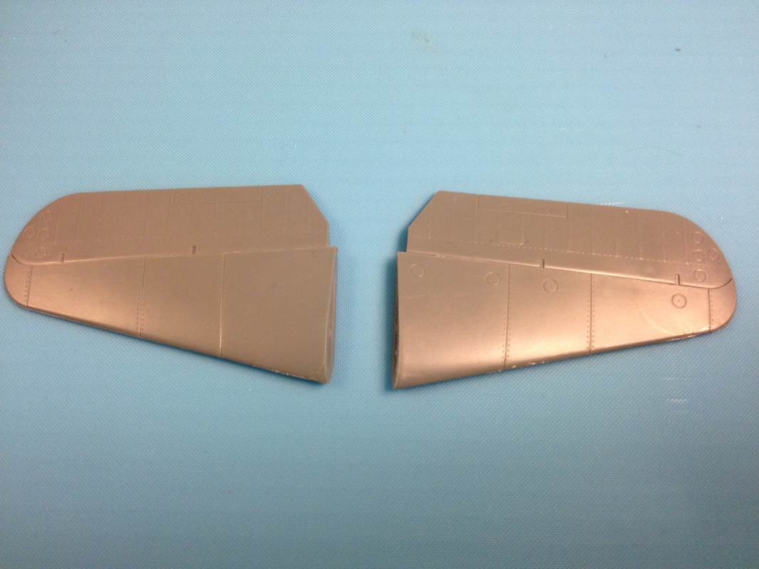

Bild 1: Des Weiteren wurden die Camo-Flächen mit einem weichen Bleistift auf das Modell übertragen. Weich, da ich den Surfacer nicht verletzen wollte. Die erste Farbe GSI H305 Grau habe ich dann in einem Verhältnis 2ml Farbe : 10 Tropfen weiss aufgetragen. Erst hatte ich geplant, die Camo frei Hand zu sprühen, war mir wegen der angemischten Farben dann aber zu aufwendig und zu riskant bzgl. Ausbesserungen. Also mit Patafix und Abklebeband die lackierten Flächen maskiert.
Da die Höhenruder wie die Tragflächen einfach perfekt in den Rumpf passen, habe ich diese separat lackiert und werde sie dann hinterher einbauen.

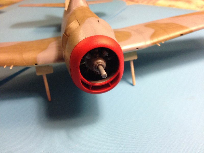

Und hier das Ergebnis...
Bild 1: Der Tarnanstrich ist grundlegend drauf. Die Unterseite habe ich komplett abgeklebt. Zu groß war die Angst vor Sprühnebel. GSI H52 Olive Drab wurde im selben Misch-Verhältnis wie H305 aufgehellt aufgebracht und die Masken vorsichtig entfernt, damit der Lack sich setzt kann und keine Farb-Kanten bildet. Beide Lacke sind Semigloss, wie ich später erst feststellte. Schon Angst gehabt, das Zeug trockne einfach nicht :cracy: .
Die Unterseite bleibt bis zur Aufhellung der oberen Paneele abgedeckt, damit da nichts passiert. Um die "Fett"-Ränder vom Patafix zu entfernen wird das Kätzchen mit feuchtem Zewa und Spüli vorsichtig abgeschrubbt und ggf. nochmals mit feinem Sandpapier leicht beschliffen. So werden auch Unebenheiten wieder entfernt und die Oberfläche weiter geglättet.
