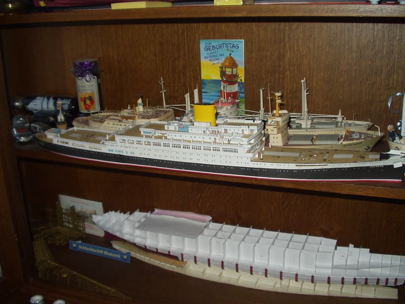

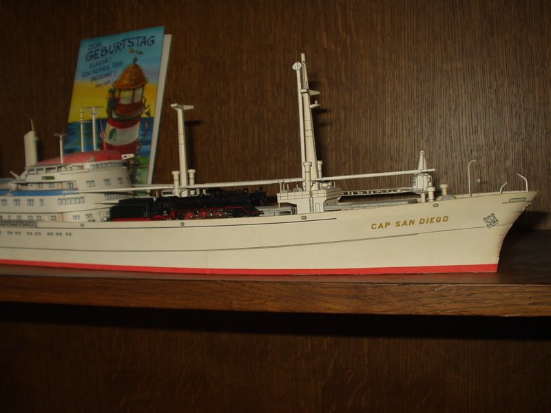

Moin Bernd,
warum experimentiest Du mit dem Bau der CSD ?? ?(
Dieses Modell läßt sich sehr gut bauen, auch ohne Verstärkungen od. sonstigen " Firlefanz ".
Habe mein Modell und noch Andere ohne Rumpfbeulen zusammengebaut, ganz einfach alles mit
dem simplen " UHU Alleskleber " geklegt.Rumpfteile wurden aber sauber vorgerundet.
Aber wozu erzähle ich das einen Könner! :ok:
Meine beiden Modelle, die Du hier siehst, sind so um die 25 Jahre alt. Die letzte, die Potzdam, wird gerade gebaut
mit verschiedenen Klebersorten.Das Modell ist aber grenzwertig , nicht so leicht zu Bauen, Handzeichnung, die
Paßform ist so lala.
Die Takelage habe ich damals nicht angebracht, das Garn war mir zu dick, heute ist es anders.
Du baust jetzt wohl gerade die Bleichen? Viel Spaß dabei :thumbsup: . Ich habe ein Auge darauf.

Moin Ewald.
Das Experimentieren hatte schlicht den Grund mal etwas Neues auszuprobieren, bzw. die Detaillierung zu steigern. Andere Kartonies schwören ja auf solche Extras und ich will jetzt mal im Selbstversuch klären, ob der "Firlefanz" etwas bringt oder ob das nur Gerede ist. Das Einzige, was ich wieder einbauen werde sind die zusätzlichen Längsspanten. Dadurch wird das Spantgerüst verwindungssteifer. Ansonsten geht es ab jetzt konservativer weiter.
Was das zweite Spantgerüst angeht, Hut ab für den Kenner. :ok:

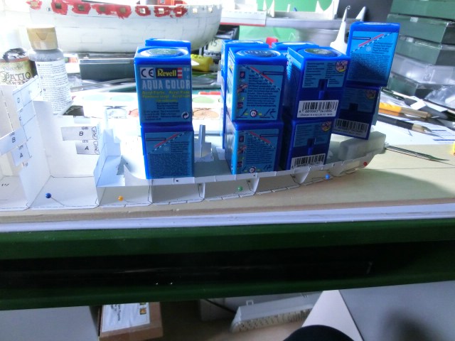

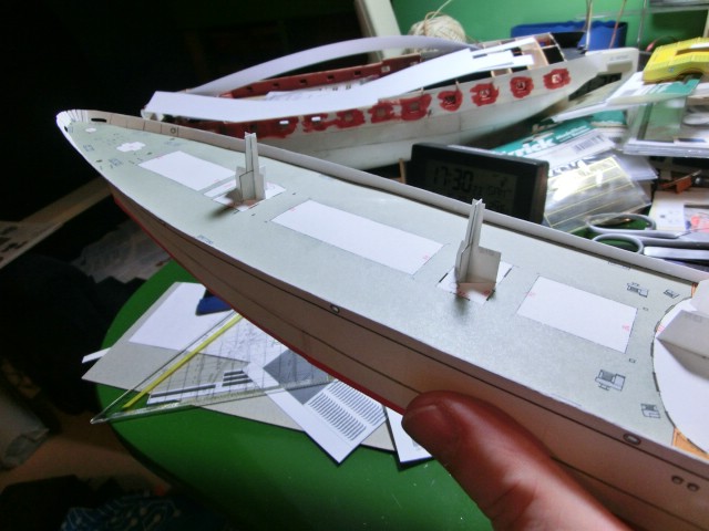

Mittwoch, 6. Januar 2016, 20:30

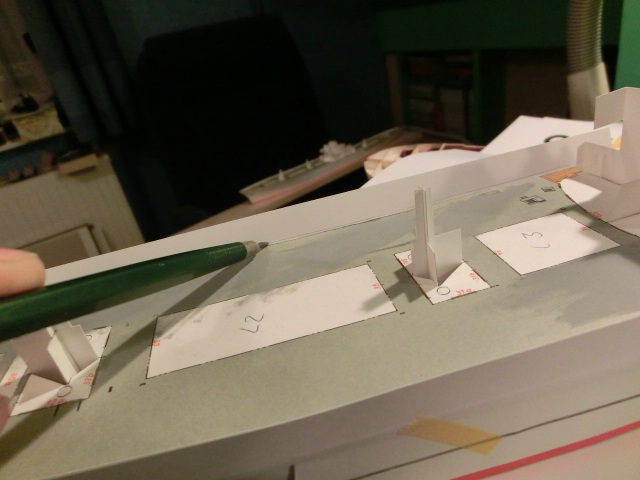

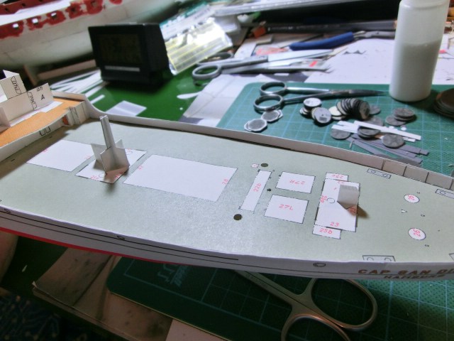

Weiter gehts.
Das Hauptdeck ist aufgeklebt und darf in Ruhe trocknen.
Zwischenzeitlich habe ich das Schutz- oder Backdec ausgeschnitten. Bei beiden Decks habe ich die Klüsen im Schanzkleid geöffnet.
Ärgerlich ist ein Fehler im Druck des Schutzdecks neben Luke 2. Aber hier kommt mir die Realität zur Hilfe. So wie das Modell es hergibt, sind die Schiffe der Cap-San-Klasse nur kurz gefahren. Schon bald wurden auf beiden Seiten der Luke 2 je eine weitere Luke eingebaut. Und die liegen ziemlich genau dort, wo der Druckfehler ist. :) Die Luken sind im Modell natürlich nicht vorhanden. Also werde ich mir welche Scratchen.

Nabend Bernd!
Das mit dem Druckfehler ist ja ärgerlich - Deine Lösung dafür umso besser :ok:
Alternativ hätte man es auch als riesigen Vogelsch*** verkaufen können :pfeif: Aber ich gebe zu, die Idee mit den Ladeluken ist cleverer...

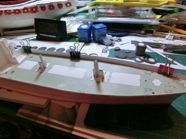

Samstag, 16. Januar 2016, 18:05

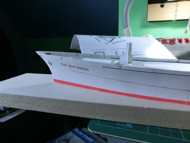

Es geht los. Die Bordwände werden jetzt Stück für Stück montiert.
Da werde ich mir reichlich Zeit lassen, damit die Vrklebungen genug Zeit zum Trocknen bekommen.

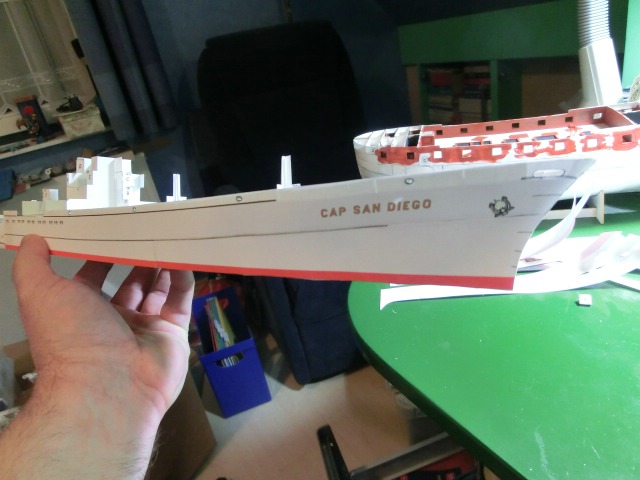

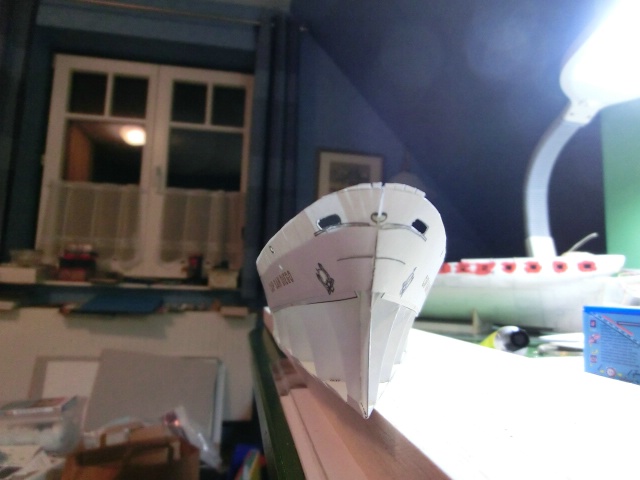

Montag, 18. Januar 2016, 17:07
Ray, das stimmt auffallend. :D

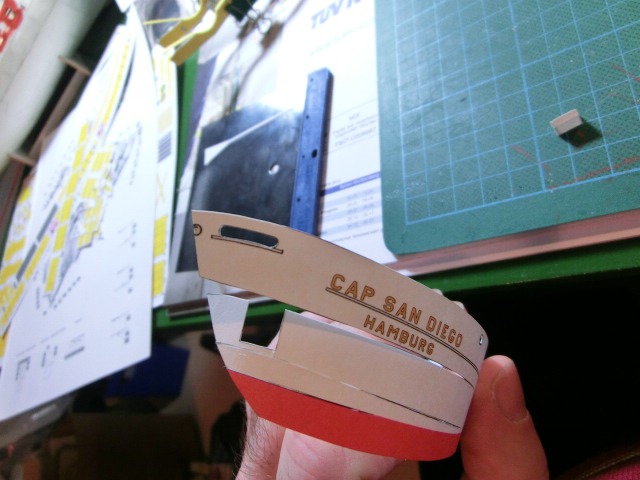

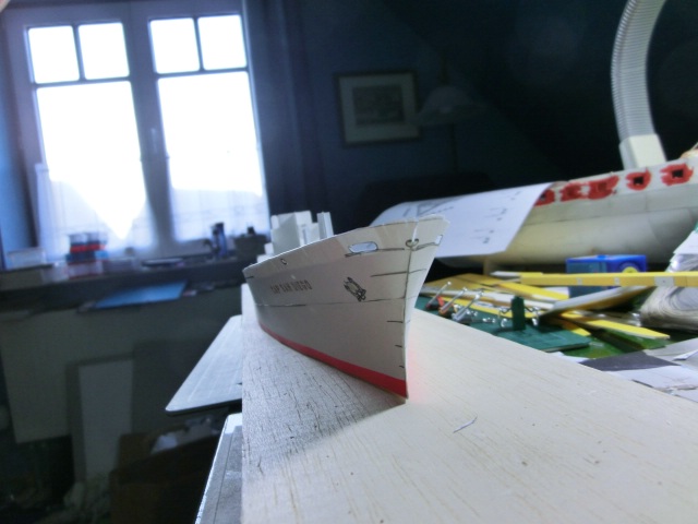

Der Bugbereich ist fertig. Stück für Stück habe ich die Bordwände verklebt, und wie ich finde gar nicht mal schlecht.

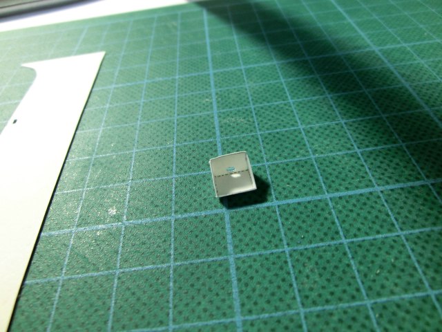

Die Teile für den Heckbereich habe ich ausgeschnitten, vorgeformt und die Segmente am Heck zusammengeklebt. Schwierig war hier die Ankertasche. Die konnte ich erst nach Verklebung des Segments auf den unteren Segmenten ausschneiden.
Nach dem Durchtrocknen kann ich den Rumpf endgültig schließen.

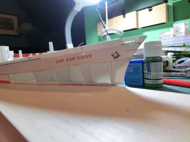

Donnerstag, 4. Februar 2016, 18:25
Moin moin.
Nach einer kleinen schöpferischen Pause geht es hier weiter. Zunächst einmal danke für den Buchtipp, Ewald. :ok: Die Sache mit dem Heck ist mir bekannt. Schließlich liegt das Original ja quasi ums Eck.
Die innere Verkleidung des Schanzkleides stellt mich nicht zufrieden, zumal ja auch einige der Klüsen nicht deckungsgleich sind. Daher habe ich beschlossen eine weitere Lager aufzukleben. Dazu habe ich am Versuch 1 Pappstreifen angeheftet, um den Decksprung aufzunehmen. Das hat ganz gut geklappt. Einige Anpassungen noch und dann kann ich das fertigstellen.

Donnerstag, 4. Februar 2016, 18:55
das sieht gut aus. :ok:
Dadurch bekommst du auch bestimmt noch mehr Stabilität.
