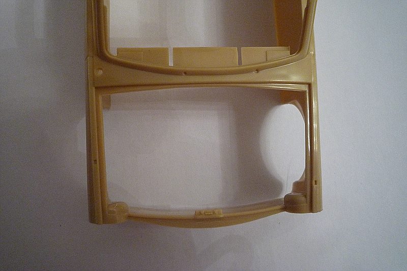

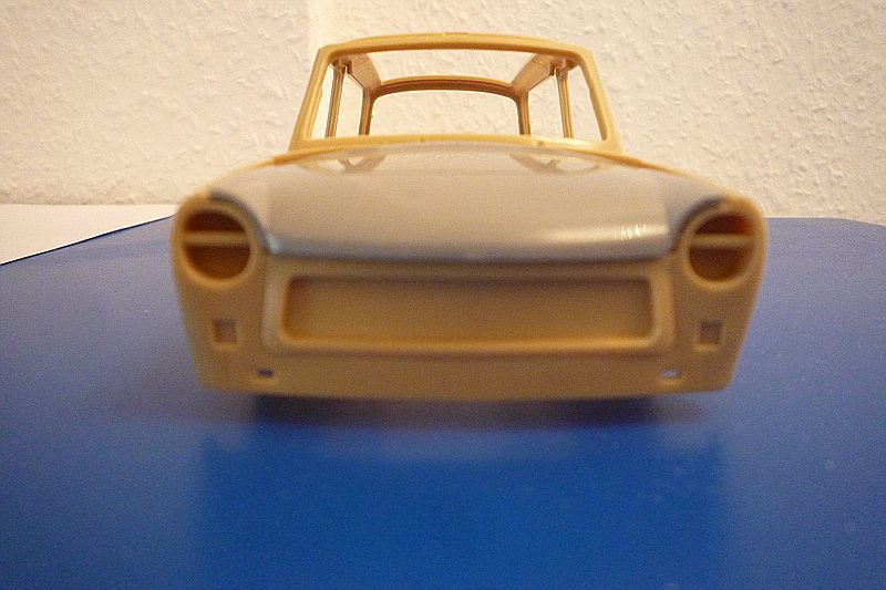

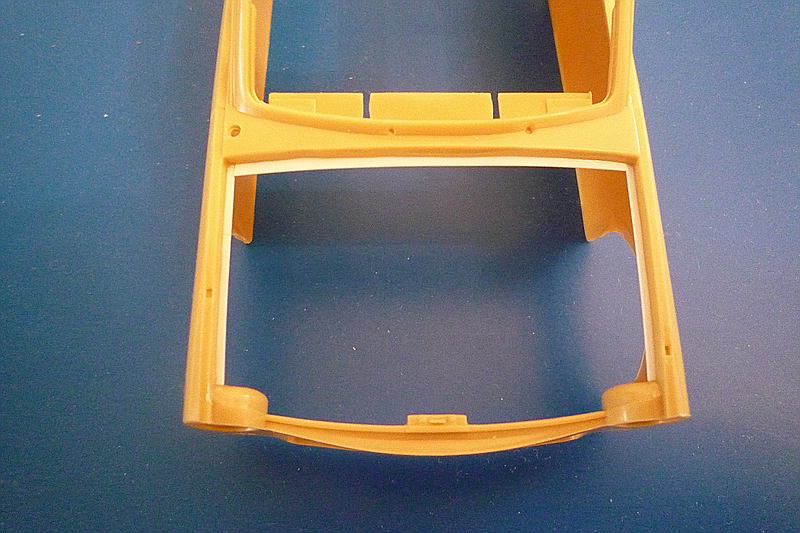

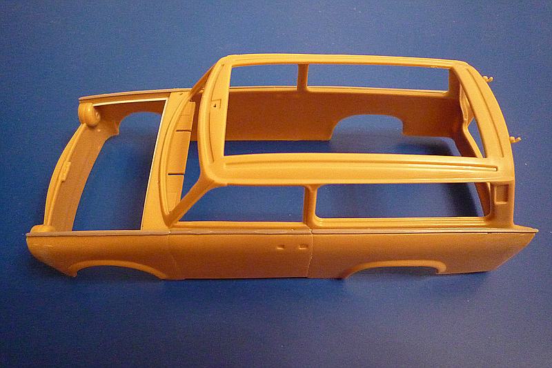

Als Fehlerquelle habe ich beim Universal, aber auch bei einer Limousine, den Aufliegerahmen ausgemacht ...
Weil dieser schlecht schleifbar ist habe ich darauf verzichtet dort und auch an der Haube den Bandschleifer anzusetzen, ich habe einfach den Rahmen entfernt ...
... und von unten aus einem 0,25mm x 2,5mm-Profil einen neuen dran geklebt ...
... und wie man sieht passt es schon besser, sieht aus wie früher am Band in Zwickau ;)
Noch etwas Feintuning, dann geht es in die Lackstraße :) .

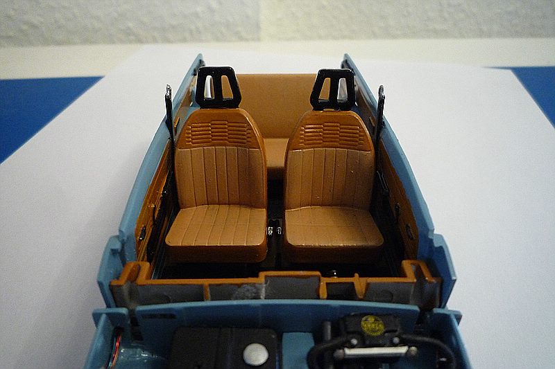

mir fällt gerade eben an den Vordersitzen etwas auf. Die feiner strukturierten Oberteile der Sitzlehnen sollten die gleiche Farbe wie Sitzwangen und Sitzrücken haben.
Guckstuhier

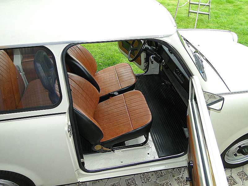

Hallo Thomas
Danke für das Bild, aber das scheinen andere Sitze zu sein. Ich habe mich zum Beispiel an diesen orientiert ...
(Bildquelle: mobile.de/Griese-Mobile)
Diese Sitze sind genauso von der Struktur wie die Bausatzsitze, die Sitze auf deinem Bild sind mehr glatt. Vielleicht von einem früheren Modell, Revell hat ja die letzte 601-Ausführung dargestellt :nixweis: .

wenn du die Sitze von Deinem Modell genau betrachtest, sollte Dir die andere Struktur in den Lehnenoberteilen und die Quernaht auffallen.
Diese Sitzbezüge waren eine Kombination aus längsgestepptem Stoff und geprägtem Kunstleder, in der Tat älteren Baujahres, meines Großvaters Trabi hatte solche Sitze, daher fiel mir das auf.
Möglicherweise hat Revell bei den Recherchen zum Modell keinen originalen, sondern einen hergerichteten Trabant erwischt.
Die Autos mußten ja zu DDR-Zeiten quasi ewig halten und wurden mit ziemlichem Aufwand immer wieder hergerichtet und modernisiert.
Der Trabant meines Großvaters war Baujahr um 1970, ein grauer Standard-Trabi mit grauer Innenausstattung. Mitte der 1970er geriet mein Großvater unverschuldet in einen Auffahrunfall,
er wurde vom Hintermann auf den Vordemann geschoben. Das Auto wurde wieder hergerichtet, war dann weiß mit blauem Dach und bekam Chromstoßstangen und verchromte Lampenringe.
Anfang der 1980er war mein Großvater beim Rückwärtsfahren heftig angeeckt, so daß erneut eine Reparatur anstand, in deren Ergebnis das Auto nunmehr beige (weiß gab es gerade nicht, also komplett lackieren)
mit blauem Dach in der Gegend stand. Mittlerweile hatte auch der 23-PS-Motor sein Leben ausgehaucht und war durch ein 26-PS-Aggregat ersetzt worden,
an der Vorderachse war die Bremse von Simplex auf Duplex umgebaut und so weiter und so fort.
1984 wurde mein Großvater erneut in einen Unfall verwickelt, von dessen Folgen er sich leider nicht mehr erholte. Den Totalschaden hat mein Vater an einen Bekannten verkauft,
der das Auto mit neuer Rohkarosserie und vielen Neuteilen in jahrelanger Eigeninitiative wieder herrichtete. Das Auto war dann hellblau mit beigem Dach und sah aus wie ein Trabi der 1980er Baujahre.
Er hatte aber immer noch die allererste graue Innenausstattung.
Letzten Endes ist es Dein Modell und Du richtest es her, wie Du es für richtig hältst. Wenn das nicht zu 100% originalgetreu ist, ist es vermutlich sogar noch authentischer ;) .

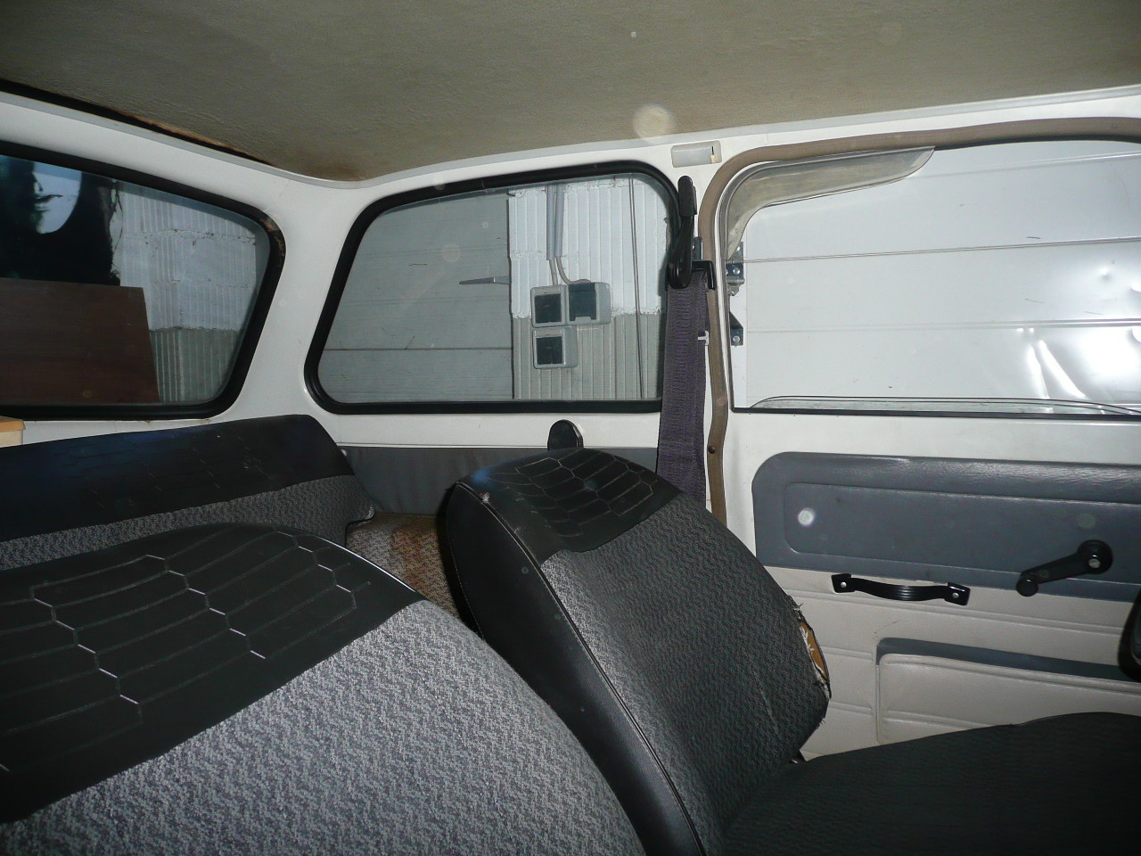

Nochmal ich,
auf diesem Foto sieht man die Sitzbezüge besser.
VG Thomas

Hallo Thomas
Wo du Recht hast, hast du Recht, die Struktur oben ist so auch beim Revell-Sitz :) . Wie gesagt habe ich mir größtenteils am Griese-Trabbi orientiert, und da sind die Sitze oben nicht abgesetzt, auch in der Revell-Bauanleitung soll man die Sitzfläche einfarbig gestalten. Es gab zwar ab Werk unterschiedliche Sitze, wie man hier sehen kann ...
(Bildquelle: Trabant-universal.de via pappenforum.de )
... die Standard- und S de Luxe-Sitze sind da auch flächig ohne die obere Fläche bei den Sitzen die hier mit "Extra" bezeichnet sind.
Aber wie auch immer, Fehler oder auch nicht, es ist anzunehmen das der 601er inzwischen mindestens einmal restauriert wurde. Und wenn die nicht Original sind dann wurden die eben mit Ersatz neu aufgepolstert und mangels Original-Stoffs bzw. Kunstleders ähnlich bezogen :huh: .

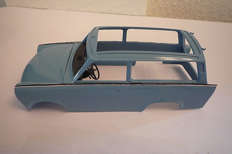

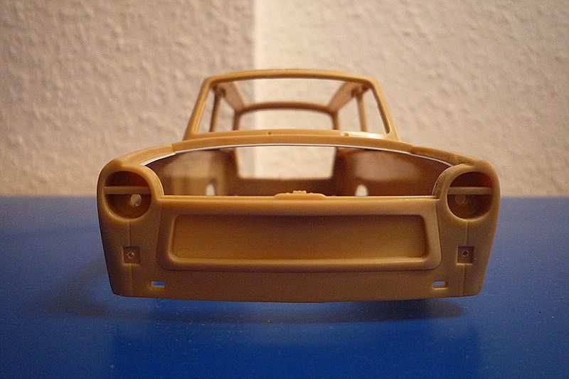

Hier dann das Ergebnis des gestrigen Basteltages. Zuerst wurden die Sitze mit neuem Bezug versehen ...
Die Haube wurde noch etwas beigeschliffen und nun passt sie :) . An den Scheinwerferhöhlen und an den Blinkeraufnahmen wurden Löcher gebohrt denn die verlegten Kabel müssen ja irgendwo enden ...
Die Zierleisten wurden auch schon aufgeklebt obwohl laut Anleitung diese erst später nach der Lackierung ihren Platz einnehmen sollen. Vielleicht ein Fehler, aber ich hatte keine Lust die Klebeflächen abzukleben ...
Die Unterseite der Haube wurde auch etwas überarbeitet ...
Links ein Vergleichsstück wo man deutlich die Revell-Befestigungsvorrichtung sieht, Rechts die an dem Universal zum Einsatz kommt, gespachtelt und mittig mit einem Loch versehen an dem der Wischwaschwasserschlauch endet. Nicht ganz Original, aber wie ich finde vertretbar.

Sonntag, 21. Februar 2016, 20:01
so wirken die Sitze viel besser.
Zu den Zierleisten. Die Kotflügel und Türblätter waren mit dem Karosserieunterbau / den Türrahmen verklebt, an der Oberkante aber verschraubt, quasi gespaxt.
Die Zierleisten waren aus Aluminium und deckten die Schrauben ab. Ein plattgedrücktes U-Profil, in das zum Abschluß verschiedenfarbige Kunststoffkeder eingesetzt wurden.
Hier sieht man das recht gut. Wenn Du das nach dem Lackieren herausarbeiten kannst, war es kein Fehler, sie schon zu verbauen.

Die Leisten soll man laut BA in Silber Metallic 90 anmalen, aber das wäre verkehrt. Ich habe vor die mit BMF-Aluminium zu bekleben, den Gummistreifen danach mit einem Permanent-Stift abzusetzen. Wird schon schiefgehen, und wenn nicht dann geht die Pappe in die Resy-Box. Nein, dann benötige ich einen weiteren Plan "B" :S .

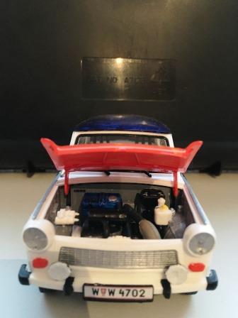

@ Bernd: war die Limo, ich habe 2 Bilder angehängt
im Nachhinein betrachtet bin ich nicht wirklich zufrieden mit dem Ergebnis, die Malerei ist definitv korrekturbedürftig (habe damals noch mit unverdünnten Farben gepinselt) - vielleicht versuche ich sie runterzubekommen
und die Genauigkeit beim Bauen war beim ersten Modell nach der Pause auch noch sehr ausbaufähig
aber mittlerweile gibts Airbrush, Spachtelmasse usw.....
Falls sich jemand über die "seltsame" Farbwahl wundert: es ist eine "Huldigung" an die Denver Broncos und deren Trikots

Servus Katrin
Ja, die Pinselspuren sieht man deutlich, erinnert mich an meine früheren Modelle, fast alle verschrottet :| . Mit einem Luftpinsel geht das natürlich besser, aber sowas habe ich nicht, ich lackiere inzwischen mit Dose und damit erzieht man auch mehr oder weniger gute Ergebnisse :S .
Das weiße dürfte die Bausatz-Plaste-Farbe sein, richtig ?

@Bernd: ja, das ist die Bausatz-Spritzling-Farbe, die ich nicht übermalen habe. :)
Mache ich auch nie mehr wieder
Ich werde ihn jetzt doch vermutlich so lassen (als Erinnerung an die Anfänge) und nochmals einen bauen - So als Vergleich und um den Fortschritt zu sehen. Vielleicht wirds sogar der Universal, mal schauen was ich so an Bausatz ergattere.

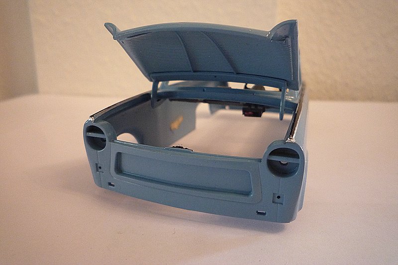

Na, wenigstens ist nun die Karosserie mit Haube und Armaturentafel zusammen gefügt und der Kleber härtet nun erstmal aus bis ich weiter am Universal bauen kann.
Haube zu ...
Haube auf ...
Haube zu ...
Haube auf ...
Ein kleiner Lichtblick das sie selbsttätig offen bleibt, aber ob der Kombi und insbesondere die Vierzimmer-Wohnung auf Rädern bis Mai fertig wird ist mehr als fraglich :S .

Howdy Bernd :wink: ,
schade, das mit den Gummileisten. Wäre es eine Möglichkeit gewesen, 0,5 mm Rundmaterial schwarz zu färben und dann vorsichtig mit Sekundenkleber zu fixieren ? Ich denke, jetzt ist eh zu spät. Bei dem Radiodecal musste ich unweigerlich daran denken, das mal jemand geschrieben hatte, die Decals einfach in die entsprechenden Durchbrüche zu kleben. Halt durch :trost: , macht ja auch nix, wenn der Kleine nicht bis Mai fertig wird.
Gut, dass die Haube wenigstens schließt :ok:
