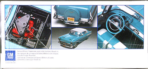

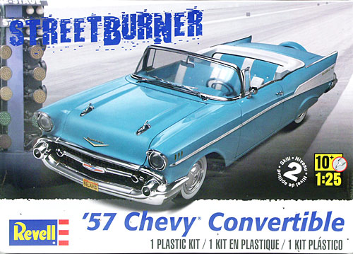

Von Revell gibt es nun auch einen brandneu entwickelten 1:25-Chevy-Bausatz. Es ist ein Cabriolet.
Da freu ich mich schon drauf bis ich den habe. Den vergleiche ich dann mit dem ganz alten Coupe von Matchbox/AMT (also dieser hier) und dem neueren von AMT.
Hast Du da evt. mehr Infos dazu? Ich habe weder im aktuellen Revell-Sortiment noch in den Revell-Vorankündigungen für 2016 einen Chevy-Bausatz gefunden. Da dieser Bel Air als Geschenk gedacht ist, ich dieses Auto aber auch ganz gerne für mich selbst nochmals bauen würde (nur nicht mehr aus diesem Bausatz ;)), wäre das interessant zu wissen.

Dienstag, 5. Januar 2016, 21:06
und das hier: https://www.modelroundup.com/product-p/rmx-4270.htm

Mittwoch, 6. Januar 2016, 20:41
Howdy Urs :wink: ,
Na, na, na :du: . Ein Feuer, welches seit 2014 lodert, ist wahrlich nicht mehr "brandneu":
So long
Matze
Donnerstag, 7. Januar 2016, 19:32
Uups, den kannte ich halt noch nicht und bei modelroundup war der unter "coming soon".
Und von 2014 ist auf jeden Fall eine gute Neuentwicklung und mit Sicherheit um Längen besser als 1975 oder so was.
