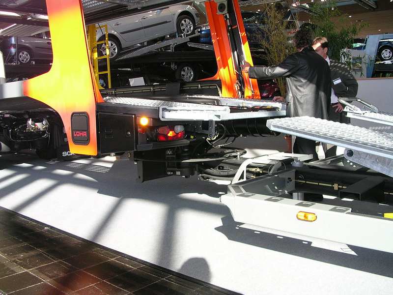

Bei dem einem Benz, dem Autotransporter, weshalb ist die Sattelplatte da soweit hinten?
Sonntag, 11. Oktober 2015, 20:34
N'Abend Jurij
Das ist wegen dem Eurolohr-Aufbau, da wird der vordere Aufbau ja auf der Zugmaschine verankert und der Auflieger benötigt deshalb die am Heck liegende Platte. Ich habe leider auf die schnelle kein Bild gefunden wo man das System gut erkennen kann, am besten sieht man das eh am besten wenn man sich so einen Autotransporter selbst anschaut :) .
Grüße, Bernd
Montag, 12. Oktober 2015, 20:27
Danke für die Info Bernd. Habe ein wenig gegoogelt und jetzt weiß ich auch welche Aufbau genau gemeint ist. Dachte bisher eigentlich immer, das der Anhänger oder Auflieger (weiß jetzt nicht genau welche Bezeichnung richtig ist) angehängt wird wie ein Tandem. Aber wieder was dazu gelernt :)
Montag, 12. Oktober 2015, 23:46
Ist das so? Wird nicht der vordere Aufbau auf der Sattelplatte befestigt und der Anhänger mit einer Deichsel?

Es gibt ja mehrere Systeme, teils in Anhängerausführung, teils in Aufliegerausführung.
Hier https://fernfahrer.xobor.de/t1232f56-Tan…ransporter.html wird am Ende von Post 6 auch ein Actros gezeigt mit dem gleichen Aufnahmeblock und der hinten liegenden Sattelkupplung, danach anschließend der Eurolohr-Auflieger abgesattelt. Ein Eurolohr ist also ein Auflieger bei dem der vordere Teil beweglich ist, nicht starr wie man das sonst von Aufliegern kennt.
Grüße, Bernd

Bernd und Jurij, Dank für Ihr Lob und wie Carsten gesagt hat, ein Eurolohr hat ein Deichsel, das vorne Teil ist star auf dem SZM bestätigt, und der Auflieger ist mit einer Deichsel auf das vorne Teil verbunden.
Quelle: Lohr.fr

Der rote Pfeil zeigt die verkürzte Kotflügel.
Quelle: response.jp
