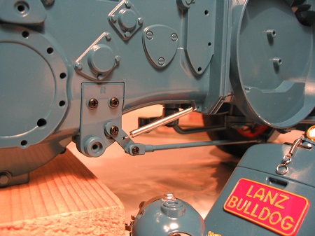

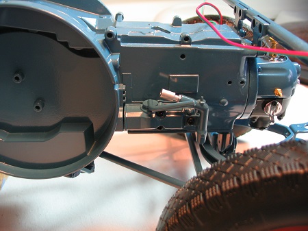

wie ich sehe hast Du in der Vorschau geschmöckert und bereits den Luftfilter verbaut welcher erst in der kommenden Ausgabe beschrieben wird.
Aber was mir aufgefallen ist, ist der Hebelarm mit der Feder vom Kupplungsgestänge! Hier scheint der Arm verkehrt herum montiert zu sein!
Mittwoch, 16. Dezember 2015, 23:06
Hallo Marek. :wink:
Nee, der bewegliche Hebel ist beim Feder einhängen hoch gerutscht/geklappt und von mir übersehen worden. Einmal draufgedrückt, flippste der Hebel wieder nach unten.
Danke für Deine Aufmerksamkeit. :ok:
Viele Grüße Bernd. :prost:

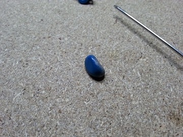

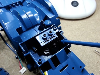

Eine Kuriosität ist noch zu erzählen. Als ich die Zahnräder eingebaut hatte und die Abdeckung befestigen wollte, paßte diese nicht. Ich dachte ich spinn. Hat etwas gedauert, bis ich den kleinen, Azurblau gefärbten Kieselstein entdeckte.
Mit einem Schraubendreher den Stein weggehebelt und sofort paßte auch die Abdeckung. Wie dieser Kiesel dort hinkam, wird wohl für immer ein Rätsel bleiben. Da fällt mir ein, das ich ihn auch mit gewogen hatte. Mach ich morgen.

ich glaube, ich habe eien Erklärung für deinen "Kieselstein".
Bauteile aus Metall, sprich Alu, Stahl, Va und auch Zinkdruckguss werden nach der maschienelen Bearbeitung entgratet, das heisst, das alle scharfen Kanten, die z.B. durch das Fräsen entstehen, gebrochen werden müssen.
Dies geschieht auf die schnelle Art ubd Weise durch das Trowalisieren oder auch gleitschleifen.
Die Bauteile werden in ein mit Schleifsteinchen ("Kieselstein")gefülltes Rüttelbecken gelegt und nach einer bestimmten Zeit fertig entgratet heraus genommen.
Die Steinchen werden durch abnutzung mit der Zeit immer kleiner und können sich dann in kleine Ecken und Hohlräume der Bauteile verklemmen, so wie bei Dir.
Sie werden dann unbemerkt einfach mit lackiert und fertig ist die Überraschung.
Google mal "trowalisieren oder gleitschleifen" und dann auf Bilder, dort siehst du alles.

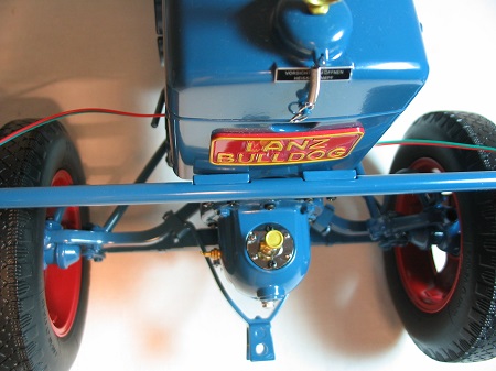

Gestern ist endlich die ersehnte Farbe Azurblau des Treckers angekommen. Eine Metallknete habe ich mir vorher schon zugelegt, mit der ich einige Kreuzschlitz Schrauben an der Achse zugeschmiert habe.
Nach dem Trocknen habe ich die Schrauben übermalt. Sieht für mich ganz gut aus. Noch im nassen Zustand fotografiert wirkt die Farbe etwas dunkler, aber sobald sie getrocknet ist, ist sie gleich.
Einige Schrauben müssen mit einem Sechskant versehen werden, andere sichtbare Rundschrauben können bleiben. Mit Farbe versehen, fallen diese kleinen schwarzen Pickel gar nicht mehr auf.
Viele Grüße Bernd.

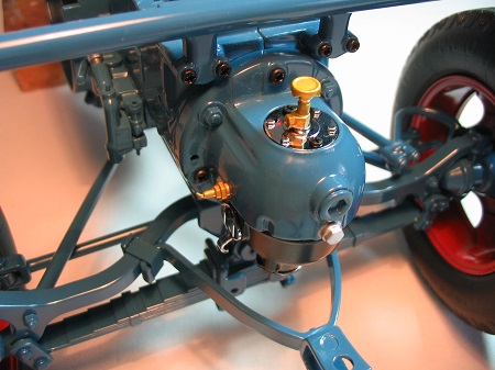

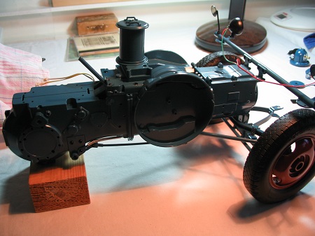

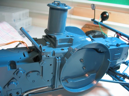

So kurz vor Weihnachten noch schnell die neueste Ausgabe eingearbeitet. Da wir ja auf der Vorschauseite von Hachette uns auch die kommenden Bauanleitungen ansehen können,
die Teile angebaut, die bisher möglich waren. Dann poltert auch nicht mehr soviel auf dem Tisch herum.
Die drei Plastikteile der heutigen 16ten Ausgabe wiegen ganze 5 Gramm. So haben wir im Moment ein Gesamtgewicht von 2231 Gramm. Wenn wir so weiter machen, schaffen wir
die angegebene 5 Kilo Marke aber nicht mehr. Da können uns nur die Riesen Hinterräder etwas rausreißen.
Noch ein Wort zu den schwarzen Pickeldinger. Einige kann man nach meiner Methode lassen und umarbeiten. Mit Metallknete den Kreuzschlitz zu schmieren und nach dem trocknen
übermalen. Passt bei einigen Teilen des Treckers ganz gut. Aber andere müssen mit Sechskant überarbeitet werden. Unbedingt. Schaun mer mal.

Noch ein paar Bilder nachgereicht. :thumbsup:

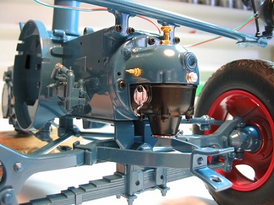

Hallo Uli. :wink:

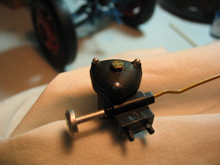

Vielen Dank für Deine Schrauben Tipps. Sehr gut. Habe meinen Kraftstofffilter nochmal überarbeitet. Komplett geschwärzt, damit die Goldenen Schraubenköpfe verschwinden.
Die Kreuzschlitzschraube im Filter gelassen. Etwas plan gefeilt, mit Metallkitt zugeschmiert und nach dem Trocknen einen abgekniffenen Sechskantkopf, von dem ich vorher noch
den Gewinderest abfeilen mußte, draufgeklebt. Danach die Filterdeckel Befestigungen mit dem Schraubendreher angemalt. Die beiden unteren Auslässe werden noch folgen.
Morgen müssen wir uns erst mal durch den Schnee kämpfen. :ok:
Viele Grüße Bernd. :five: :thumbsup:

Ja nee, ich glaube, das wird nichts. Die Kreuzschlitzschrauben wirken klein, weil sie eben rund sind. Haben aber einen Durchmesser von 3,7mm. Meine Muttern, die man vielleicht besser aufbohren könnte als Schraubenköpfe,
da sie schon ein schönes Loch in der Mitte haben, haben einen Durchmesser von 3,9mm. Da bleibt ja kein Fleisch mehr dran, was man den Schrauben überstülpen könnte. Ich glaube, das wird nichts.
Da könnte man eher eine Sechskant ähnlicher Größe versuchen, hinein zu schrauben oder eine dünnere ein zu kleben. Wäre vielleicht das einzigste. Man muß es auf einen Versuch ankommen lassen. :)
