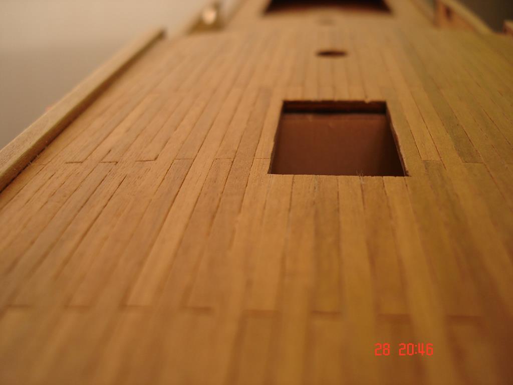

Zu Deinem Vorhaben der Decksbeplankung vielleicht ein kleiner Hinweis.
Bei einer Plankenbreite von 4 mm wären das im Original 33,6 cm - ganz schön breit, aber gut das geht noch. Bastelkarton für die Kalfaterung ist aber zu dick.
Bei 1:84 müsstest Du mit Seidenpapier (10-20g/m² bzw. 0,01 mm) arbeiten und das ist eine Plagerei. Die automatisch bei der Beplankung entstehende Fuge genügt eigentlich schon für den optischen Effekt.
Hier das Deck meiner Vic in 3 mm x 0,5 mm Nußbaumm als Beispiel.
Ich will Dich nicht bremsen oder so, ist nur ein Tip.

Ich finde die Technik mit dem Papier sehr schön aber für so alte schiffe doch irgendwie zu steril.
Wenn ich mal of die originalen Decks angucke ist das eher unsauber
https://www.hms-victory.com/sites/all/mo…g/poi_2-e-3.jpg
das wäre jetzt das Original Gundeck der Vic
https://kayedacus.files.wordpress.com/20…-below-deck.jpg
Ebenfalls wenn man heute eine Fregatte nachbaut ist das Bild ähnlich
https://malloryontravel.com/wp-content/u…lory_068211.jpg
Soll heißen man bekommt so ne Kalfalterung originalegetreuer mit anderen Methoden hin. Wenn es natürlich so gewünscht ist dann papier dazwischen. Schön ist das auch.

Donnerstag, 29. Oktober 2015, 10:59
Hallo Matthias,
danke für Deine Tipps.
Da hast Du recht, habe mir auch viele Gedanken darüber gemacht wie ich es am Besten machen kann. Habe unzählige Bilder vom Original angeschaut ( wo Leute auf dem Deck unterwegs sind ) und versucht die Breite einigermaßen abzuschätzen. Ein Schuh hat ca. eine Länge von 25-30 cm, die Planken sind fast so breit wie ein Schuh lang ist, die Planken beim Victory Bausatz haben eine Breite von 5mm, was eindeutig zu breit ist.... Hier habe ich versucht einen annehmbaren Kompromiss zu finden mit dem ich leben kann und der noch recht gut aussehen soll. Daher bin ich auf die 4mm gekommen. Die Planken werden aber auch vorher noch ein wenig an den Kanten glattgeschliffen, so dass sie wahrscheinlich am Ende ca. 3,6mm breit sein werden. Bei der Kalfaterung mit Bastelkarton bin ich ebenfalls Deiner Meinung, dass diese so ein wenig zu breit wird. Ich denke, das ich hier ein Probestück anfertigen muß, um zu sehen wie es fertig wirkt. Mit schwarzem Faden werde ich aber bestimmt nicht arbeiten. Mal sehen ob es im Endeffekt so ausgehen wird wie bei Deiner Victory... ganz ohne. Was Dir übrigens auch sehr gut gelungen ist.
Hey William, auch Dir vielen Dank für die Links und Tipps. Da ich noch nicht definitiv entschieden habe wie ich es nun machen werde....
hast Du hierzu einen oder auch gerne mehrere Tipps für mich?! :?: :!:
Auf den Fotos des Oberdecks der Victory ist allerdings die Kalfaterung wie mit dem Lineal gezogen und sehr akkurat....

Donnerstag, 29. Oktober 2015, 12:00
Der Klassiker ist: Plankenkanten mit einem Bleistift oder Filzstift schwärzen.
Und immer ein Stück Probedeck beplanken!

Okay, ich hoffe Du hast dich in deiner Werkstatt nun eingelebt. Reden wir noch einmal über deine Decksbeplankung. Wie Du das mit dem Kalfatern gelöst hast finde ich in Ordnung. Eben wie gesagt wurde, so korrekt wie wir es uns heute denken war es nicht. Deswegen muss man die Handwerkskunst von damals nicht verschmähen. Ganz im Gegenteil, es gibt heut zu Tage nicht mehr viele die es mit den damals zur Verfügung stehenden Mitteln hinbekommen (im Original).
Aber ich schweife ab. Was ich sagen wollte, deine Decksbeplankung in aller Ehre, aber deine Versetzung der einzelnen Plankenreihen?!? Schade das Du da keinen Wert drauf gelegt hast, ansonsten wäre es perfekt.

vielen Dank für Deinen Hinweis zum Plankenverlauf. Bei meiner Vic bin ich noch nicht soweit, Du hast bestimmt das Bild ganz oben auf der Seite gemeint, das hat mir Victory78 zur Hilfestellung und Beispiel von seiner Vic eingestellt. Ich hatte ja die Frage bzgl. der Kalfarterung....
Weis meinst Du zur realistischen bzw. optisch guten Lösung für den Plankenverlauf?! Hier hab ich bei den Bildern aus dem Netz noch nicht wirklich sehen können welcher Regel die Planken hier folgen. Hast Du hier einen Tipp für mich. :?: :?:

Guten Morgen Sweaty,............. Du hast bestimmt das Bild ganz oben auf der Seite gemeint, das hat mir Victory78 zur Hilfestellung und Beispiel von seiner Vic eingestellt................
bezüglich des Plankenmusters war mein Bild ein schlechtes Beispiel und dazu auch nicht geeignet, denn es ist eben falsch. Es ging ja hier um die Plankenbreite.
Wenn Du mit den Deck`s noch nicht soweit bist, schau Dir das in Ruhe an, da gibt`s Einiges zu beachten und ich hab da auch viel falsch gemacht.
- Das erste, was ich latürnich auch nicht gemacht habe, die Decksbalken aufzeichnen (McKay hilft da ganz gut) sonst sind Plankenstöße da wo kein Balken ist, das macht keinen Sinn.
- Die Plankenstöße auf einem Decksbalken nicht nebeneinander (besser alle zwei Gänge) sonst wäre der Balken durch die dichte Nagelung gerissen.
- Die Plankenlänge von ca. 6 m ist nicht zwingend einzuhalten, denn ein angesetztes Stück von 1 m macht keinen Sinn, dann lieber 7 m verlegen.
- Zwischen den Luken nicht dem Muster folgen,wenn dadurch kleine Plankenstücke entstehen (bis auf die Prunkpötte mussten man damals auch wirtschaftlich bauen).
- Die Dübelung andeuten oder herstellen??? Beachte den Maßstab und überleg Dir was Sinn macht, denn es sind eine Menge.

ja genau so hab ich das auch verstanden ( Plankenbreite und mit oder ohne Kalfarterung?! ) Vielen Dank auch nochmal für die wertvollen Tipps und Hinweise von eben. Da ich demnächst weiter machen werde hilft mir das eine ganze Menge. :hand: :!:
Auf die Dübelung werde ich sicher ganz verzichten. Das wird mir eine Nummer zu viel werden. Wenn das Deck ansonsten gut beplankt ist wird eine fehlende Dübelung wahrscheinlich auch gar nicht so auffallen. Ich möchte mich auch nicht in jedem Detail verlieren, sonst wird das schon jetzt recht umfangreiche Projekt zu einer Lebensaufgabe werden.
