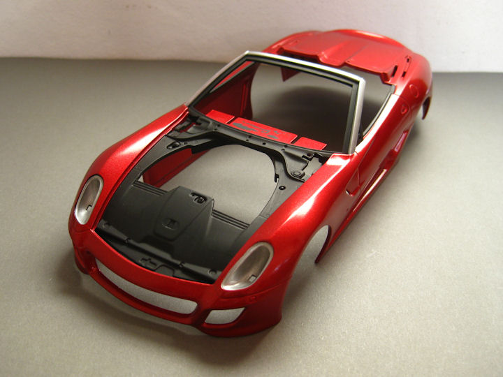

Hi Jungs,
ja die Farbe sieht echt gut aus, obwohl es ehrlich gesagt die zweite Wahl war. Wollte eigentlich Mica-Red verwenden, da es beim Original auch nach Mica-Lack aussieht. Beim Testen hat mich zum ersten Mal der Tamiya-Lack aber nicht überzeugt, der Lack hat kaum einen Glimmer-Effekt und ist von normalem rot eigentlich nicht zu unterscheiden. Vielleicht habe ich aber auch eine schlechte Charge oder eine uralte Dose erwischt, wer weiß. Hab mir für eines der nächsten Projekte den Mica-Lack in Blau gleich mitbestellt und der macht im Gegensatz zum Rot einen einwandfreien Eindruck.

Hallo zusammen!
schon wieder zwei Wochen um, jetzt aber aperta! An der Karosserie habe ich die alufarbenen Bereiche gepinselt,
da fiel mein Augenmerk auf die Scheinwerfer, die sind natürlich ab Werk wieder verchromt :thumbdown:.
Außerdem möchte ich die Linsen etwas realistischer darstellen; also die Teile entchromt und aufgebohrt.
Zuerst dachte an ein Stückchen Gußast von einem Klarsicht-Spritzling, was ich zurechtfeile und dann in die Löcher stecke. Aber dann kam mir die Idee, einfach 2mm LEDs zu verwenden.
Damit kein Mißverständnis aufkommt, ich will das Modell nicht mit Beleuchtung bauen (das macht der Jurij ja schon mit seinem 599 GTO und der kann das viel besser), die LEDs sollen lediglich als Lampenatrappen dienen.
Alex

Heute gings mit der Motorhaube weiter: Innenseite schwarz angemalt und die Gitter eingesetzt. War ein bisschen friemelig, da - so schmal wie die Gitter sind - sie mir ein paar Mal beim Einsetzen einfach auseinander gefallen sind.
Die Schnittmustervorlagen für das Mesh in der Anleitung stimmen übrigens weder in den Abmessungen noch in der Ausrichtung (Abb. N6: die Gitterstruktur verläuft diagonal, die Schnittmuster-Silhouette müsste zum Mesh also um 45° gedreht werden)
Alex

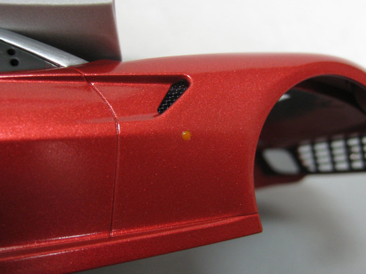

Weiter geht´s...
Die Malerarbeiten an der Karo sind fast abgeschlossen,
das Mesh eingesetzt und die ersten Anbauteile angebracht.
Die angegossenen Seitenblinker habe ich noch vor dem Lackieren der Karosserie aufgebohrt, dann von innen mit einem Stückchen Folie verschlossen;
jetzt kam eine Schicht Silber drauf, anschließend folgt transparentes Orange.
Alex
Mittwoch, 28. Oktober 2015, 20:55
So, weiter geht es an den Blinkern. Aus orangfarbener Bastelfarbe und Revell Aqua Klarlack habe ich ein transparentes Orange gemischt (bitte fragt mich nicht nach dem Mischungsverhältnis, ich hab frei Schnauze gemischt).
Dann hab ich das Gemisch eine Weile offen stehen lassen damit die Farbe etwas eindickt bis sie etwa die Konsistenz von zähem Gel oder Honig hat. Dann ein wenig auf die Pinselspitze genommen und vorsichtig in das Loch aufgebracht. Während der Tropfen eintrocknet, verliert er wieder an Volumen, daher habe ich die Prozedur noch zweimal wiederholt, bis endgültig ein leicht hervorstehender Knubbel entstand. Wichtig: die Karosserie dabei auf der Seite lagern.
Mein Fazit: War mal wieder ein Versuch, etwas Neues auszuprobieren. Das Ergebnis ist nicht schlecht, aber ich kann diese Methode wirklich nicht empfehlen, da sie viel zu zeitaufwändig ist. Mit einem Klarsichtteil, z.B. aus einem Gußast gezogen, wäre es wesentlich schneller gegangen. Aber wie sagt man so schön: Versuch macht kluch ;) .
