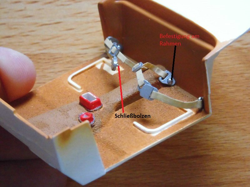

Tataaa, meine Schlossteile, aus 0,75mm PS-Platte geschnitten, und rechts der passende Gurt dazu, bereits probeweise mit einer Schnalle versehen:
Als dann soweit alles gepasst hat, wurden die Schnallen mit Revell Silber und das Gurtband mit Revell beige lackiert.
Das Band habe ich an den Schnallen mit Sekundenkleber geklebt, aber so, dass die Schnallen noch beweglich bleiben.
Die Befestigung am Fahrzeugrahmen habe ich mittels Stecknadel hergestellt, die dann wie ein Schraubenkopf auf den Schnallen aussieht.
Gebohrt habe ich mit 0,65mm.
Die Schlossdeckel wurden aus einer 0,3mm Platte ausgeschnitten und entsprechend angepasst und aufgeklebt.
Die Verbindung der Schloßteile, zum Gurtöffnen und-schliessen, habe ich ebenfalls mit Stecknadeln gemacht.
Dazu habe ich den Stecknadelkopf auf den passenden Durchmesser gefeilt und ihn dann in die Schloßplatte eingesetzt.(Durch den aufgeklebten Deckel nicht mehr zu sehen)
Die Stecknadel habe ich dann auf 1mm gekürzt, damit sie bündig mit dem Schloßunterteil abschließt.
Auf diesem Bild seht Ihr auf der Fahrerseite den geschlossenen und auf der Beifahrerseite den offenen Zustand der Gurte:

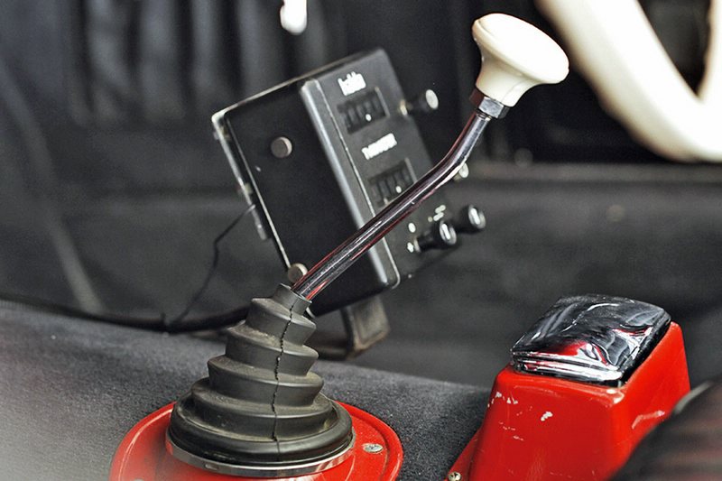

....ich habe die Schaltmanschette für den Steuerknüppel neu gemacht.

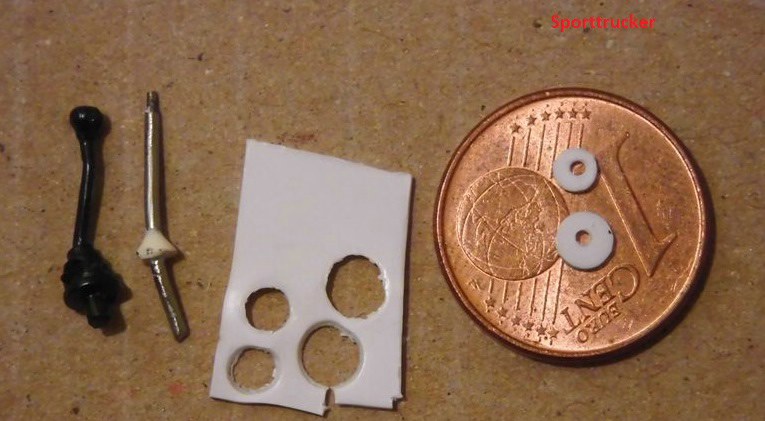

Der Bausatz-Schaltknüppel hat auf einer Seite eine sehr aufdringliche Auswerfermarke, die auch durch schleifen nicht wegzubekommen ist.
An meinen selbst gebauten Schaltknüppel habe ich oben am Knauf einen kleinen "Gewindeansatz" dargestellt, weil vielfach der Schaltknauf aufgeschraubt wird.... :D
Siehe hier:

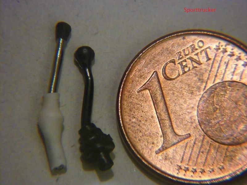

Um nun die Schaltmanschette darzustellen, hatte ich zuerst mit Schrumpfschlauch experimentiert, es sah aber nicht besonders gut aus, wie hier zu sehen:
Ich habe dann den Schrumpfschlauch wieder entfernt und die "Manschettenaufnahme" etwas beigearbeitet.
Damit die Manschette die einzelnen Abstufungen erhält, habe ich mit einer Lochzange, die für Gürtellöcher, aus einer 0,75mm PS-Platte zwei verschieden große Rundstücke geschnitten.
In diese habe ich dann relativ mittig, :thumbsup: , ein 0,65mm Loch gebohrt:
Danach habe ich die Stücke auf den Schaltknüppel geschoben, schwarz lackiert und in die Schaltkulisse eingeklebt.
