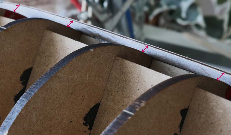

Hallo Jürgen,
pass bloss auf bei der Erstbeplankung das Dir die Spanten nicht brechen, dort haben die Planken schon eine ordentliche Spannung, ich würde die Planken so vorbiegen das sie spannungsfrei auf den Spanten zu liegen kommen.
Oliver
Donnerstag, 30. Juli 2015, 19:35
Hallo Oliver,
Ja ich biege ausreichend vor, auch wenn das eben länger dauert. Der freie Blick durchs Fenster ist mir enorm wichtig, denn sonst lohnt die Inneneinrichtung nicht. Ich hab die beiden letzten Spannten auch noch so angeschliffen, dass man sogar auch schräg durch die Fenster blicken kann und somit die gesamte Einrichtung des hintersten Raumes einssehen kann.
Jürgen

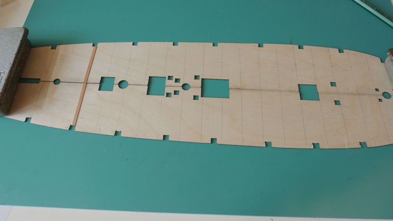

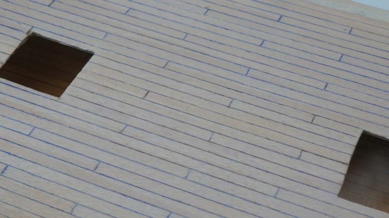

Ich beginne jetzt mit der Beplankung des Hauptdecks. Dazu habe ich die beiden ausgeschnittenen Platten des Hauptdecks aus der Sperrholzplatte
getrennt und zunächst erst einmal den Teil durch eine Planke markiert, der den Bereich der Hütte abteilt.
Sodann habe ich die Platten in 20 mm breite Streifen mit Bleistift eingeteilt und dort wo sie zusammenstoßen jeweils eine halbe Breite einer Planke
der Länge nach eingezeichnet.
Für die Beplankung habe ich mir folgendes Muster vorgenommen.
Nach meinen Recherchen kommt dieses wohl dem Maßstab nach der historischen Wirklichkeit relativ nahe
Die auf 80 mm zugeschnittenen Planken habe am Rand mit Graphit aus einem Bleistift mit Härte HB eingestrichen
Jetzt ist alles nur noch eine Fleißarbeit, bei der ich darauf achtet, dass
- möglichst nicht so viel Leim verwendet wird,
- die Finger sauber bleiben
- die Planken gleichmäßig eng aneinander stoßen
und ich nicht von dem mir vorgegebenen Plankenschema abweiche
Ich werde die Planken nicht durch die Darstellung von Dübeln versehen und mir die hier von vielen Forenmitgliedern geübte
Seeigelmethode oder andere Brennverfahren ersparen. Auf den einschlägigen Internetseiten der H.M.S Victory aus dieser Zeit (z.B. Quarterdeck auf hms-victory.com)
sind auch keine Dübel zu sehen. Zwar sieht dort das Deck restauriert aus, aber ich denke dass diese dem historischen Vorbild fachgerecht durchgeführt wurde.
Offenbar haben dort die Dübel die gleiche Farbe wie die Planken.

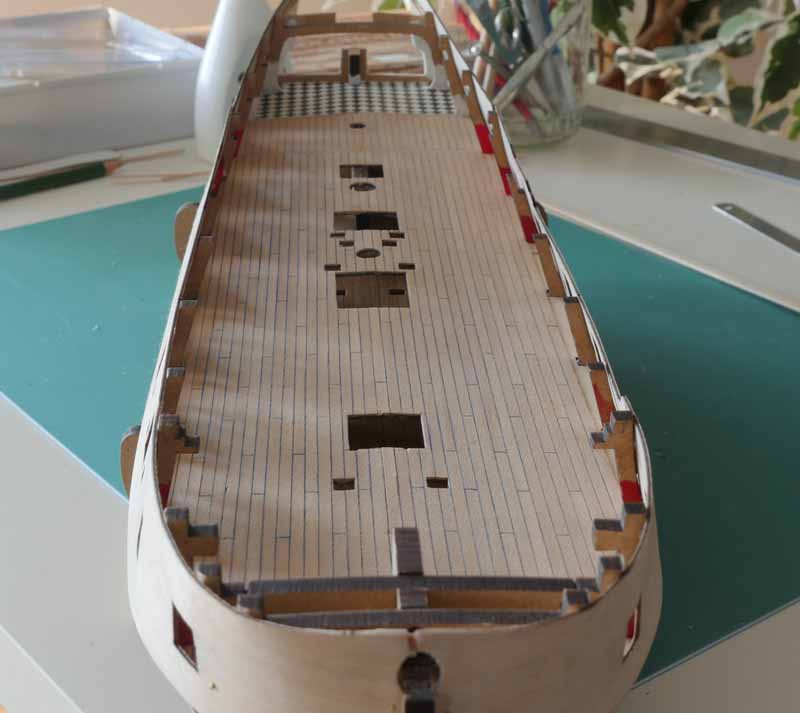

Samstag, 1. August 2015, 14:26

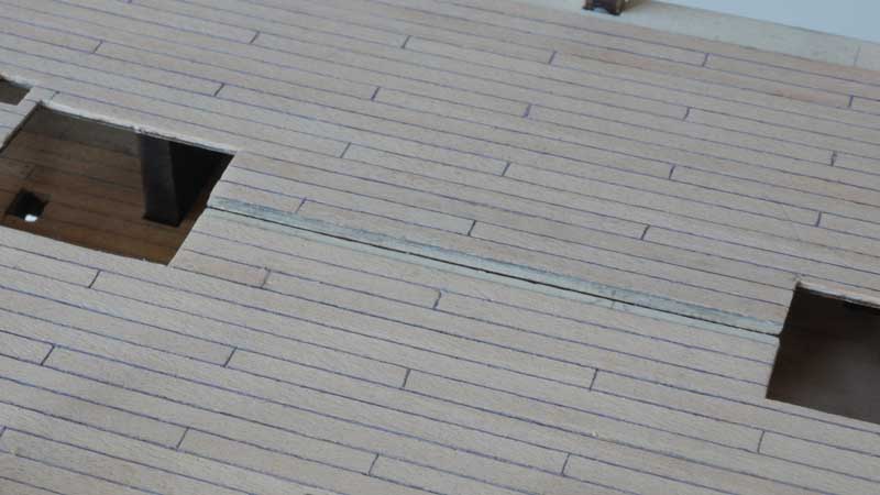

Das Hauptdeck ist wurde beplankt. Nach Abschluss der Klebearbeiten wurden die Planken glatt geschliffen
Wie schon erwähnt werden keine Dübel dargestellt. Als nächstes werden die Teile aufs Schiff montiert und die Zwischenplanke montiert.

Hi Jürgen,
na da war ja einer fleißig. Schaut gut aus Dein Deck.
(nur für`s Notizbuch nebenbei; Bei den kurzen Stellen zwischen den Luken - rot eingekreist - musst Du das Muster micht beibehalten. Diese Strecken wurden durchgehend beplankt. Es ging ja nicht um Ästhetik sondern um den Zweck und die Kosten.)
trinkt aus Piraten joho
Gruß Matthias
Sonntag, 2. August 2015, 00:30
Hallo Matthias,
besten Dank für den Hinweis. Ich werde beim nächsten Deck berücksichtigen.
Jürgen

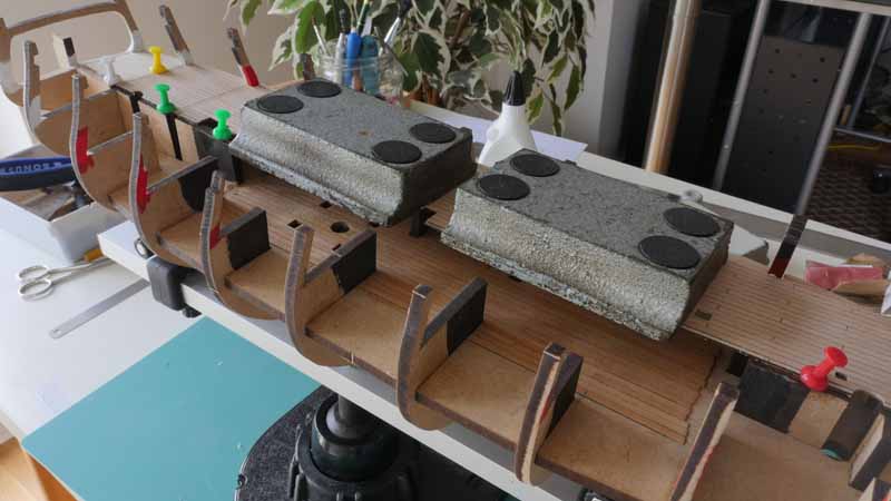

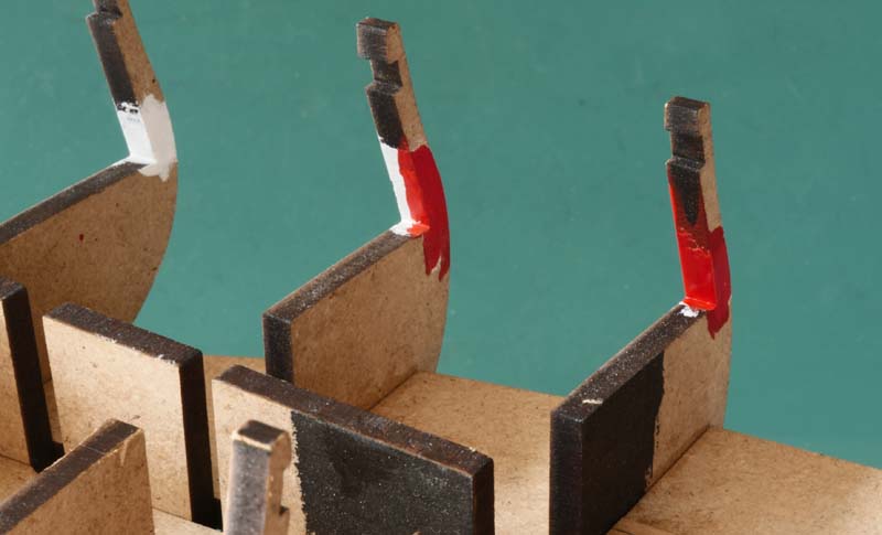

Sonntag, 2. August 2015, 11:25
Vor der Montage der beiden Deckteile färbte ich schon mal jene Stellen, die in unmittelbarer Berührung mit dem Deck kommen können
und vermied somit spätere Klecksereien auf den frischen Planken. Die Innenwände der sog. Hütte sollen später weiß werden und die der
Witterung ausgesetzten Innenflächen rot.
Nun ging es darum die beiden Teilstücke auf die Spannten zu montieren - und zwar so, dass
genau eine Planke noch zwischen ihnen passt.
Zum Glück brauchte ich die noch einzusetzende Planke kaum seitlich anschleifen.
Sie passte wunderbar dazwischen. Man sieht kaum die Nacharbeit.

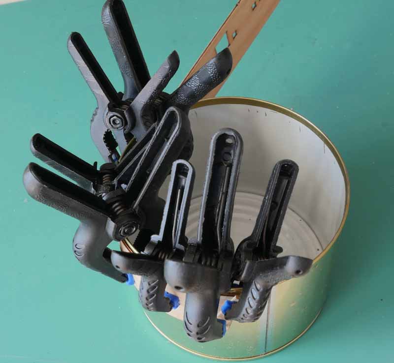

Die vordere Schanzbekleidung wurde vorgebogen.
Damit beim Bauen das leibliche Wohl nicht zu kurz kommt und dabei auch noch
etwas Werkzeug zum Biegen dabei übrig bleibt, habe ich mich über diese Dose hergemacht:
etwa eine Stunde wurde das erste Schanzkleid in heißem Wasser gelegt:
dann wurde das relativ aufgeweichte Schanzkleid um die oben erwähnte Dose gelegt und festgeklammert:
Jetzt muss alles erstmal an der trocknen.
Jürgen

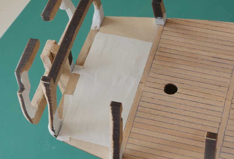

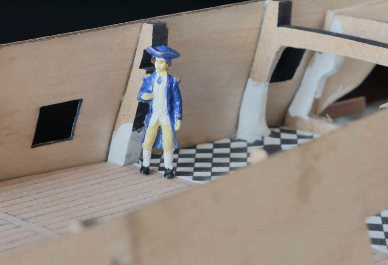

Dienstag, 4. August 2015, 13:57
Bevor die hinteren Schanzkleider angebracht wurden und damit den freien Zugang zu den Arbeiten
an der Kabine des Kaptain etwas behindern, sollte der Fußboden dieser Kabine erstellt werden.
Ich war mir nicht ganz sicher, ob der karierte Fußbodenbelag, den man in der HMS Victory besichtigen kann,
auch auf so kleinen Kriegsschiffen wie der Swan Class eingebaut hat. Denn in der Regel besaßen ja die
Kommandanten dieser Sloops oftmals noch nicht einmal einen vollwertigen Kapitänsrang. Wie auch immer,
ich spendierte dem Schiff jetzt den Luxus eines solch schicken Fußboden.
Dazu habe ich mit einem Graphikprogramm ein schachbrettartiges Muster erstellt,
dessen kleine Quadrate eine Seitenlänge von 4 mm haben.
Für die dunklen Karos habe ich in ein sehr dunkles Schwarzbraun gewählt, was man
wahrscheinlich auf dem Bildschirm kaum erkennt.
Zugeschnitten sieht das dann so aus - wobei ich die hellen Stellen noch ganz leicht mit
gelbbraunen Buntstift koloriert habe. Auch das kann man wohl kaum am PC-Bildschirm erkennen.
bevor das Teil eingesetzt wurde, habe ich den betreffenden Bereich am Schiff planiert.
Den eingesetzten Fußboden habe ich vorerst etwas über den Rand des Decks hinausragen lassen.
Der künftige Commander der Pegasus kann also mit seiner schicken Kabine gerne etwas angeben :smilie:
Jürgen

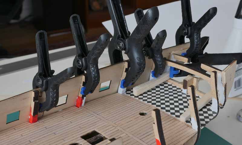

Mittwoch, 5. August 2015, 21:12
Nachdem der Luxusfußboden für die Kapitänskabine erstellt wurde konnten die restlichen
Schanzkleider montiert werden.
Dazu wurde zunächst die Öffnung für das hintere Fenster an jedem Schanzkleid zugesägt.
und dann waren da noch die seitlichen Stützen für die Schanzkleider anzubringen
bin ich froh, dass ich mir diese tollen Klammern zugelegt habe
jetzt nimmt das Schiff endlich Formen an
Dafür dass dies überhaupt mein erstes Modellschiff dieser Art ist, war eigentlich bis jetzt
alles ganz einfach. Mal sehen ob das so bleibt.

ein kleines Update über die Fortschritte meiner ersten Erstbeplankung :)
Es geht langsam voran
Jürgen
