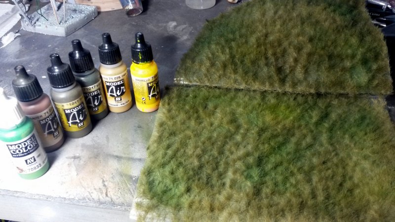

Als nächsten Schritt habe ich die Basis schwarz grundiert:
Und danach mit Erdfarben lackiert:
Das Gras das ich zur Zeit benutze stammt von mininatur. Dies ist braungelb und eignet sich prima zum ablackieren:
Ich lackiere das Gras, weil ich eine einheitlcihe Farbgebung mit dem Fahrzeug erreichen will. Die Farben die im Gras wiedergegeben sind kommen auch auf das Fahrzeug. So legt sich das ganze wie ein Filter auf.
Das schon fertige (grüne standartmäßige) Gras ist viel zu grell um eine stimmige Nautr zu erschaffen.
Auch nehme ich Grasbüschel, diese muss man zwar alle einzeln verlegen, aber das sieht besser aus wie eine Grasmatte einfach aufzukleben.
