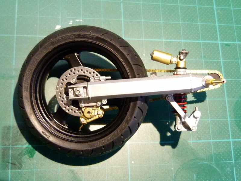

Passend zum vorderen Ende des Bikes, ist jetzt auch die Schwinge zusammengebaut:
Okay, die Bilder taugen nicht viel... und an der Bremszange fehlt noch etwas Farbe, grad erst gesehen :rolleyes:
Allmählich leeren sich die Sortimentskästen mit den Einzelteilen, und die Beutel für die fertigen
Baugruppen füllen sich ^^

Die Innenseite der Bremszange fehlt noch oder ist die so? ... hab gerade gesehen, die ist so 8| (hab den Bausatz auch hier liegen) Vorn kenn ich das schon, aber hinten auch :cursing: Na, zum Glück sieht man das ja kaum :whistling:
Die Scheiben vorn find ich gut gelungen, das Schutzblech ist designmäßig etwas gruselig. Das gilt aber für alle Kawas dieses Zeitraums.
HH

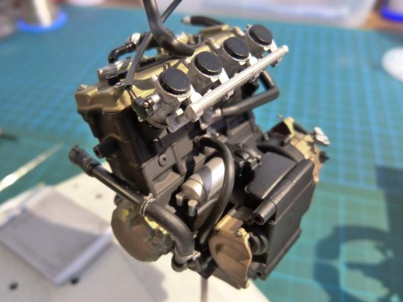

es gibt mal wieder kleine Fortschritte:
Ich hab den Motor weitestgehend fertiggestellt. Zündkabel sind im Bausatz nicht vorgesehen, also hab ich welche nachgerüstet.
Außerdem hat der Sensor auf der linken Seite der Vergaserbatterie zwei Schrauben und ein Kabel bekommen. Letzteres wird nachher
mit montierter Verkleidung sogar noch prominent zu sehen sein:
Okay, die Zündkabel sind auf dem Foto kaum zu erkennen (nur der Schrumpschlauch mit dem ich die vier Leitungen zusammengepackt habe).
Das ist schade, ein besseres Foto wird's nämlichnicht geben, denn inzwischen...

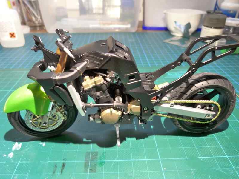

...hockt der Motor da wo er hingehört. Ich musste Löcher von unten in die Airbox bohren :S um die Kabel darin zu verstecken.
Dann hab ich noch die übrigen Baugruppen, die ich schon vorbereitet hatte drangepackt und ratzfatz hab ich ein rollbares Chassis :thumbup:
In diesem Sinne: Let the good times roll. :lol:

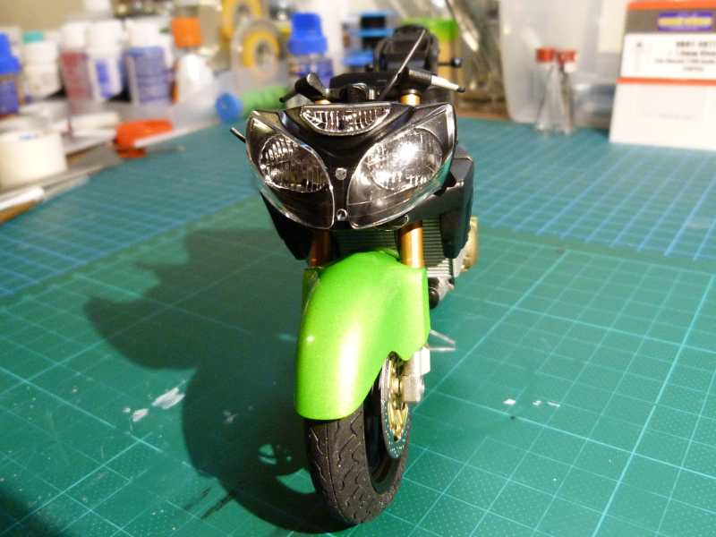

Montag, 8. Februar 2016, 23:34
kurze Zusammenfassung der letzten beiden Wochenenden:

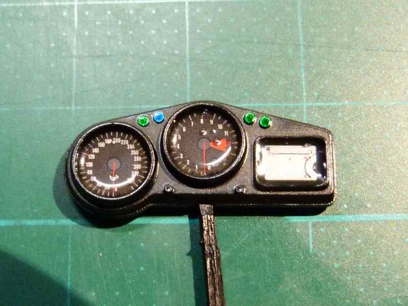

Zuerst mal gabs Licht ans Fahrrad
Das Kombiinstrument mit "Gläsern" aus Crystal Clear. Der Drehzahlmesser hat leider ein paar Luftbläschen Im Glas.
Nichts mehr zu machen, also am besten nicht drüber ärgern.

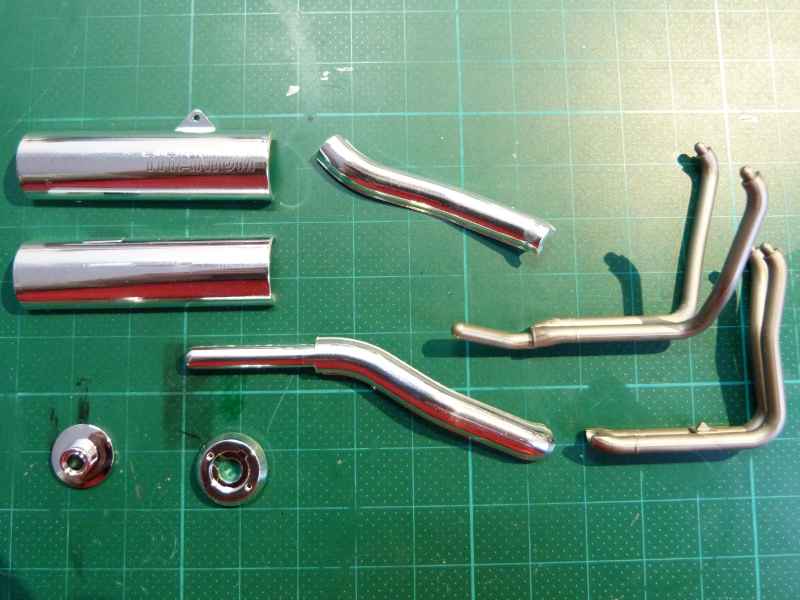

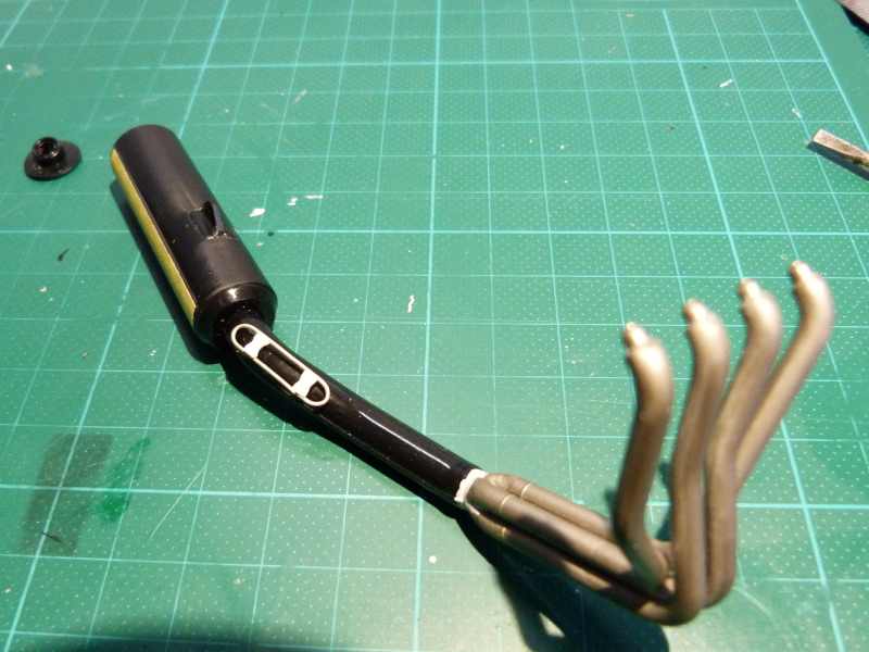

Die Chromteile in dem Bausatz haben eine fantastische Qualität. Das sind bestimmt die besten Chromteile mit denen
ich je zu tun hatte.

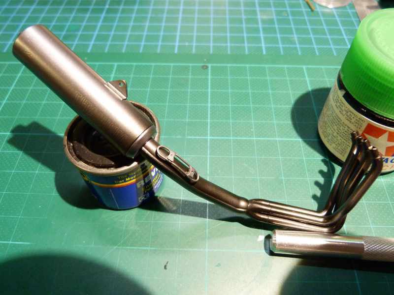

Aber die Krümmer-Rohre müssen ohne Chrom auskommen. Warum soll es dann dem Sammler und Schalldämpfer besser gehen?
Also ab damit in den Backofenreiniger :baeh:

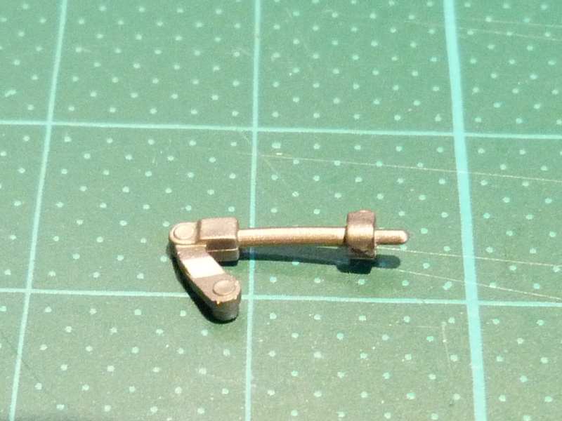

Den kleinen (aber markanten) Fersenschutz habe ich aus Draht und PVC-Sheet gebaut, da es den im Bausatz nicht gibt. Die
"Füße" sind übriggebliebene Rollen von der Ätzteilkette.
Dann das ganze Ding mit Alclad Stainless Steel lackiert. Kam aber ganz anders raus als ich erwartet hatte.
Ich hatte die Farbe auch schon bei den Bremsscheiben im Einsatz, und dort kam der Metall Effekt richtig gut rüber.
Da hatte ich das hellgraue Plasik mit Honey Primer grundiert. Im gegensatz dazu habe ich beim Auspuff die Gloss Black Base
verwendet. Das Finish ist daher viel dunkler als ich wollte, und der Glanz fehlt auch. Da muss ich wohl noch üben.
Ach ja, etwas Jet Exhaust liegt auch drauf. Soll ja benutzt aussehen.
Ich tendiere dazu, am Wochenende das ganze nochmal leicht mit Alclad Chrome anzuniesen um das Finish etwas heller zu
bekommen. Mal sehen wie das wird.
Gruß, Bob

Hi Bob,
den Auspuff zu entchromen kann ich verstehen, die Klebnähte verderben den Eindruck zu sehr. Die Alcladverarbeitung, nun, da geh ich inzwischen anders vor. Auch ich hatte zu Anfang die Glanzgrundierung und den Honeyprimer eingesetzt. Das ist aber inzwischen Geschichte. Revell email schwarz glänzend bringt die deutlich besseren Ergebnisse. Nur für die Effektlackierungen (2farb Prismatic Metalliceffekt) nehm ich noch diese beiden Alcladgrundierungen, email löst sich darunter auf. Der unterschiedliche Farbeffekt kommt von der unterschiedlichen Farbe der Grundierung. Wenn kein tiefes schwarz drunter ist, kann die Oberfläche glänzen wie sie will. Edelstahl glänzt ohnehin nicht wie Chrom, daher ist das nicht so dramatisch. Was am besten kommt ist Black Chrome, allerdings musst Du da eine Weile auftragen. Der Chromeeffekt ist aber durch den langsamen Aufbau der Schichten (hier sind deutlich weniger Metallpartikel drin) deutlich besser. Nochmal mit Chrome drüber zu gehen macht nicht viel Sinn, auf der etwas matten Fläche sieht da dann eher wie Alu aus. Die Gläser der Armaturen mach ich eher aus transparentem Evergreen, soweit die Durchmesser der Locheisen passen. Der fersenschutz ist sehr einfallsreich und gut gelungen :ok:
HH
