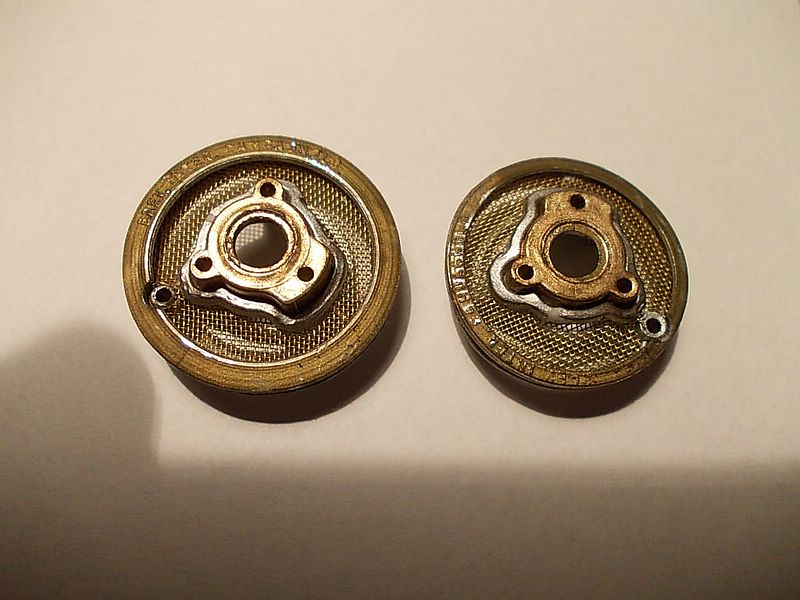

Nach der Auswerferpunkte-Arie habe ich die Felgenränder mit Zierlinienband aus dem Kfz-Lackierbedarf umklebt.Der Grund: Die alten Protar-Reifen enthalten einen Weichmacher,welcher schon so einige Felgen hat "dahinschmelzen " lassen.Auskochen werde ich die Reifen aber sicherheitshalber auch noch.

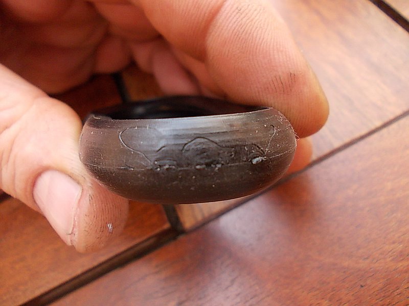

Außerdem sind die Felgen mit "Motip Plastic-Primer " überzogen.Dieser isoliert das Plastik gewissermaßen vom aggressiven Lack/Weichmacher.

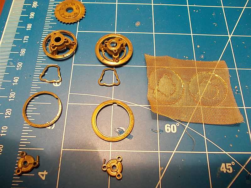

Die Einzelteile ,entchromt mit Backofen-Gel.
Das Kleben der z.T. verzogenen Außenringe mit zwischengeklemmtem Messinggitter war trotz Anpasserei nicht ganz ohne.Leider ist mir dabei der innere Haltering gebrochen. :bang:
da kommt noch einiges an Nacharbeiten auf mich zu... :S
Die Innenteile der raren Konusbremsen im Rohbau.
Viel Spaß beim Lauern ,Meckern nicht vergessen,sommerliche Grüße vonne Ostsee 8) 8) 8) ,Burkhard

Die Überschrift hätte auch "Der Widerspenstigen Zähmung" sein können.
Sieht aber trotzdem gut aus, Burkhard :ok: . Die Bremsbelüftung macht was her und die gebochenen Teile, naja passiert halt.

Die Konusbremse sieht Klasse aus :thumbsup:
Musste jetzt erst mal googlen um zu schauen "was zum Teufel ist ne Konusbremse" habe ich noch nie gesehen und schön dass du das hier so bebildert zeigst !
Das mit den Weichmachern kenne ich von Vinylfiguren, das diese Pest auch in Reifen innewohnt kann man ja nicht ahnen :cursing: , ist dies bei neueren Bausätzen von Italerie auch noch so ?
Auf jeden Fall schön das du es erwähnt hast ,habe mir nämlich kürzlich einen alten 1:9 Bausatz von Protar ersteigert , (NS500) das hätte :heul: gegeben !

@ Christian : Bis jetzt hatte ich bei meinen z.T. ca. 30-jährigen Protar-Kits noch nie Reifen/Felgen-Probleme gehabt,aber speziell bei den Gußfelgen diverse Horrorfotos gesehen.
Daher habe ich halt bei der Haalie das "doppelte Kondom" benutzt,um bloß keine Probleme zu kriegen! Zudem gibt`s hier im Forum auch diverse Hinweise bezüglich dieses Debakels,siehe auch Beiträge von Marek und Peter.

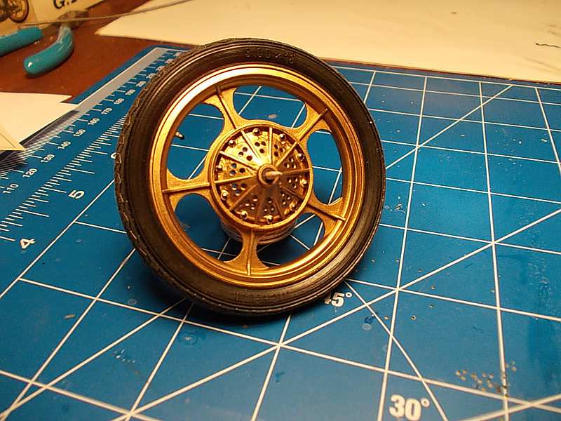

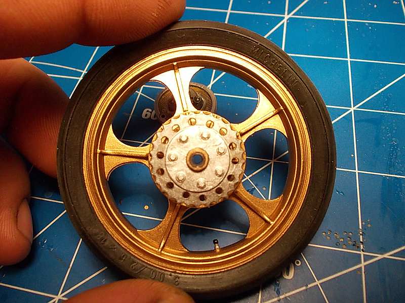

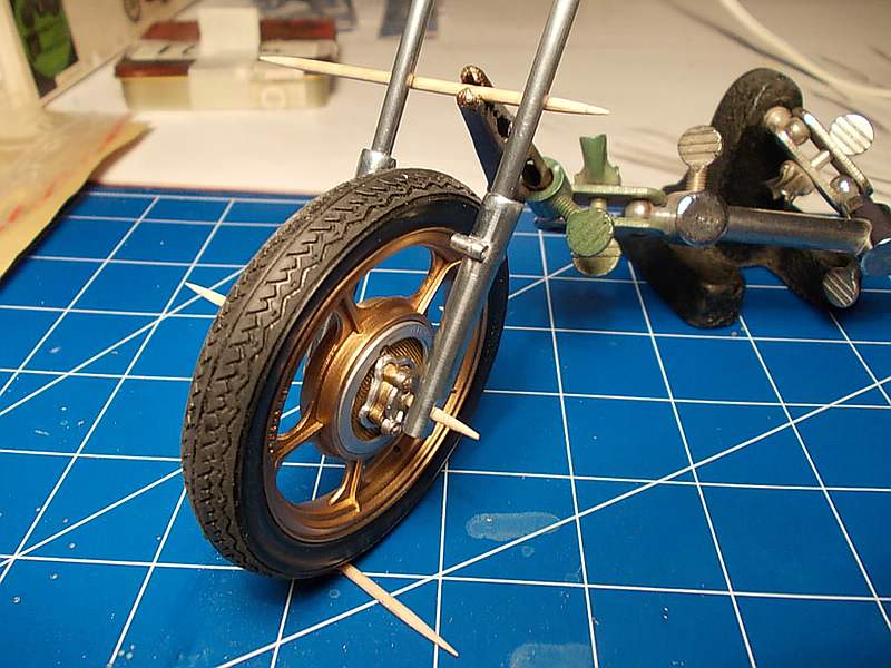

So,und nun kommt ein kleines Update der Haalie-Räder:
Das Thema "Drehbares Hinterrad" hat sich wohl erledigt...
Das Vorderrad von links...
...und von rechts.Das Verspachteln/Verschleifen der ganzen Auswerferpunkte hat echt Nerven gekostet,aber besser habe ich `s nicht hingekriegt.Im Makro nicht soo schön,aber in der Vitrine kann/muß ich damit leben.Als Entschädigung bin ich mit meinem "Simmerring " an der Radachse ganz zufrieden.
Das Hinterrad
Das Kettenblatt mi den nachträglichen Erleichterungsbohrungen ging mir wesentlich leichter von der Hand; es fehlt noch ein wenig Farbe im Detail.
Sommerliche Grüße vonne Küste,Burkhard

die Reifen sind halt aus einer anderen Epoche des Modellbaus, passen aber gut auf die Felgen. Etwas merkwürdig ist die Kombination Slick und Profilreifen, will mir nicht so richtig rein, was das bringt ?(
Sehr gut gelungen ist die Bremsbelüftung :ok:

Das mit dem Gummi beim Hinterrad ist ärgerlich aber dafür kannst du ja nichts ,dafür sehen deine Felgen und deine jetzt fertig eingebaute Konusbremse, "auch wenn ich mich wiederhole" sensationell gut aus :thumbsup: !
Auch das mit den Auswerferstellen ist super geworden.
Ich finde, man sieht so gut wie nix mehr !
Gruß Karlheinz

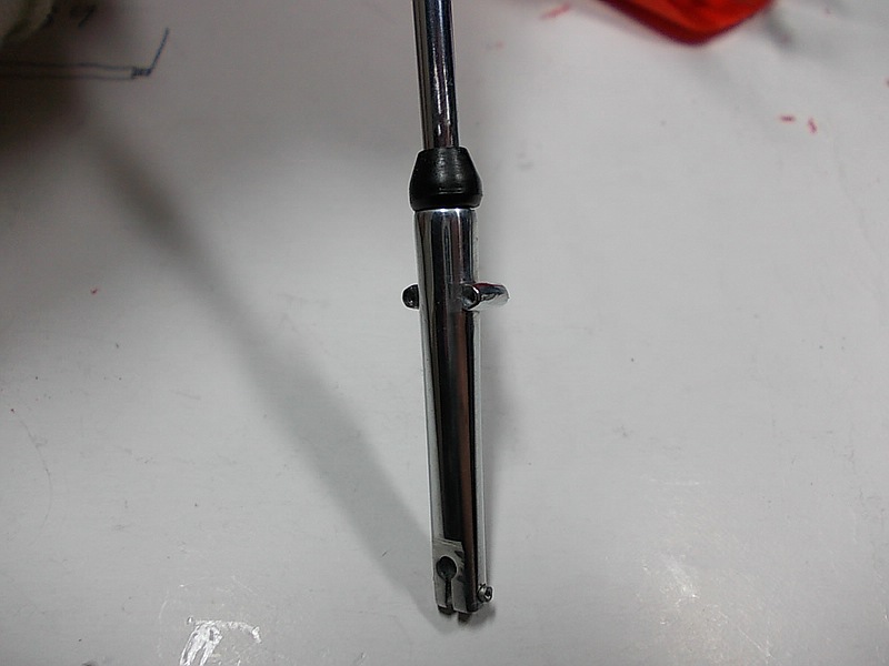

Die Tauchrohre sind abgedreht und mit Anfräsungen für die Achse versehen.Einen ersten Poliergang hat`s auch schon gegeben.Es fehlen noch untere Schlitze und die Klemmschrauben.
Eine grobe Stellprobe.Noch nicht zufrieden bin ich mit den identischen Oberflächen von Stand- und Tauchrohren.Mir sieht das irgendwie zu gleichmässig nach poliertem Alu aus.
Bin am `rumdenken,ob die Standrohre durch z.B. verchromte Rohre ersetzt werden. Mal sehen... :idee:

Die Tauchrohre sind Klasse geworden :thumbsup: , als ich die weiter oben im BB im Rohzustand gesehen habe uiuiui !
Du könntest eventuell versuchen die Tauchrohre zu Sandstrahlen, dann würden sie sich mehr farblich und von der Oberflächen her von den Standrohren abheben.
Oder wie du schon erwähnt hast, einfach verchromte Rohre(oder Rundmaterial in Stahl) nehmen was wahrscheinlich mehr deinem Wunsch nahekommen würde !

@ Karlheinz: Die Tauchrohre sind auch im Original poliert,ist nämlich Ehrensache für Arturo. ;) Werde wohl die Standrore ersetzen,mal schauen was mein Fundus hergibt...

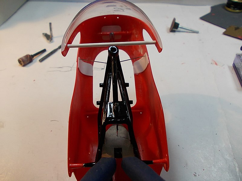

Standrohr nach meiner Mütze,Tauchrohr unten geschlitzt,gebohrt und mit Klemmschraube versehen.

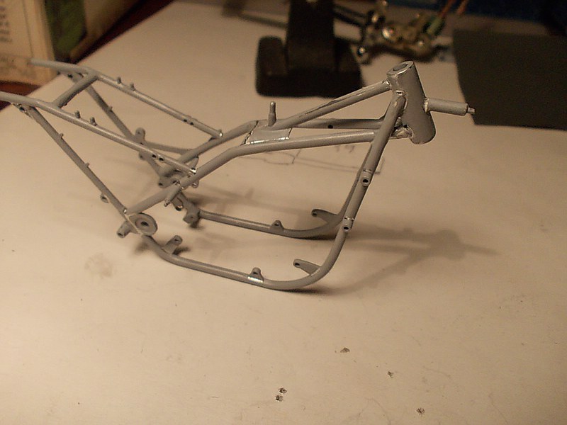

der grundierte Rahmen;die Schweißnähte(sind bei Italieners ja eh`immer kaum zu sehen weil die so geil schweißen können :D ) habe ich mit eimem Kugelfräser und minimaler Drehzahl `reingerubbelt.) Das Schleifen des Rahmens hat ca. vier Stunden gedauert.Toller Samstag...
Erstes Anpassen der Verkleidung.Werde das Ding nachher teilbar bauen,aber dazu ist noch ein wenig "Aussteifungsarbeit " vonnöten.

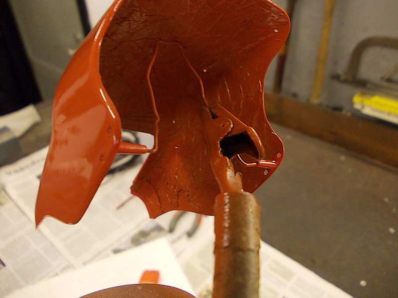

Das vordere Schutzblech;Symetrie ist was Anderes...
Schaun`mer mal wie`s weitergeht... :idee:

Der Rahmen sieht sauber aus und die Verkleidung wird sich schon fügen. Die Gabel kann sich wirklich sehen lassen, besser gehts kaum.

Deine Gabel sieht schon mal Klasse und sowas aus eine Antenne zu machen ist ja schon Genial !
Auch der Rahmen sehr fein,aber hier muss ich dich mal fragen, mit was hast du den Metallrahmen geklebt ?
Auf die Teilbare Verkleidung bin ich schon ganz neugierig, auch wie du das umsetzt ,bin ja am überlegen das auch bei meiner ow70 zu machen, also lass abkupfern 8o

@ Karlheinz: Weißmetallteile klebe ich immer mit Sekundenkleber und kräftigen Klammern.
...und nu gibt`s ein Update:
Anpassen und Teilen der Verkleidung;die Schnittkanten habe ich mir auf Vorbildfotos ausgelauert.
Stellprobe;man könnte auch Motivationsdoping dazu sagen..
Good Lack oder so. Orange und Rot im Verhältnis 2:1 ; scheint mir einigermaßen zu passen.

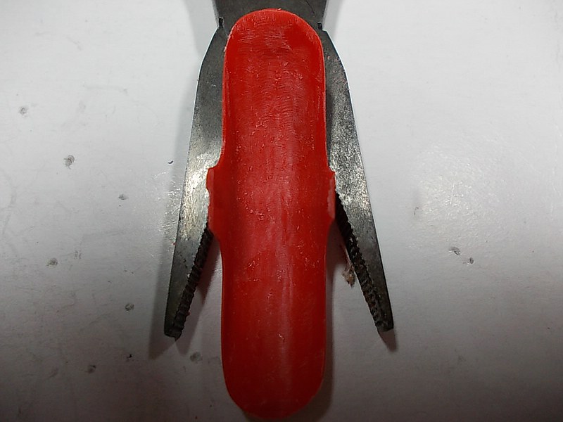

Auf den letzten beiden Bildern habe ich was Neues ausgetestet : Die GFK-Verkleidungen in den 70ern wurden mit Glasfaser-Reißmatten gefertigt;die gewebematten kamen meines Wissens erst später.Um diese wilde Glasfaser-Struktur nachzubilden habe ich einen stinknormalen Borstenpinsel aus`m Baumarkt rasiert,sprich mit der Schere Haare in unterschiedlichen Längen abgeschnitten.Dann wurden die nachher sichtbaren Stellen am Modell mit beiger Farbe gestrichen und die "Glasfasern " daraufgestreut.
Anschließend noch einen satten Gang Farbe und die Fasern verteilt.Die Struktur ist zwar maßstäblich gesehen etwas zu grob,aber das habe ich bewußt so gemacht damit nachher auch klar zu erkennen ist was das Ganze darstellen soll.
Zum Schluß wurden die Teile von außen normal gelackt ;die Innenseiten mit der Glasfaser jedoch wie im richtigen Leben nur übergenebelt.
Was denkt Ihr? paßt das oder ist`s zu viel des Guten ? :nixweis:
Grüße ,Burkhard

Freitag, 2. Oktober 2015, 19:20
Sauber lackiert Burkhard :thumbsup:
Das mit den Glasfasermatten finde ich nicht übertrieben, sieht gut aus .
Mir ist schon am vorigen Beitrag bei der hinteren Verkleidung aufgefallen was du darstellen willst ,habe aber erst kürzlich, weiss nur nicht mehr wo, was drüber gelesen wie man das noch besser darstellen kann (komm nur grad nicht drauf ?( )
Die Verkleidung hast du ja auch getrennt ,wie ist dies bei dir, kannst du mit deiner Konstruktion beide Hälften im zusammengebauten Zustand Spaltfrei darstellen ?
Gruß Karlheinz
h@mmerhand
Freitag, 2. Oktober 2015, 19:47
Mit den groben Fasern, mal eine richtig gute Idee, Burkhard :ok:
Manche Effekte müssen im Modellbau etwas stärker ausfallen, sonst sieht man sie mit bloßem Auge gar nicht mehr. Das ist auch bei den Carbonteilen so.
Das Orange kommt auch gut, auch die allerliebste Mischdose. Hast Du da immer passende Fruchtmotive dazu :lol:
Freu mich schon auf die Fortsetzung

:wink: Moin!
Grundlack ist ganz o.K.,mal schauen was nach dem Polieren daraus wird.Das Spaltmaß der Verkleidung sollte,wenn alles so hinhaut wie ich mir das vorstelle , eigentlich ganz passabel sein.Falls es nicht ganz genau paßt werde ich mich allerdings nicht verrückt machen,denn diese GFK-Teile wurden (und werden) im Rennsport so oft hingeflickt,daß den Jungs die Spaltmaße ziemlich Wurscht sind...
Mit dem Übernebeln der Glasfaserstruktur bin ich noch nicht ganz fertig,denn da kommen ja auch noch das schwarzgelackte Unterteil sowie ein wenig Dreck dazu. :D
Hoffe mal dadurch die doch recht grobe Struktur noch ein wenig abzumildern.
....und das Fruchtmarmeladenglas ist eiskalte Berechnung: 8) 8) 8)

...und was ich in den letzten vier Stunden geschafft habe ist DAS hier:
Gabel anpassen,Gabelbrücken schlitzen,Lenkerstummel aufbohren(die Antenne ist minimal dicker als die Protar-Rohre) und natürlich noch was vom frischgelackten Schutzblech vorn wegschleifen,weil es doch nicht so richtig saß.....
Fertig verklebt wird die Gabel erst später,war nur so zum Anpassen zwischendurch,und das alles für vier halbe Brötchen... :thumbsup:
