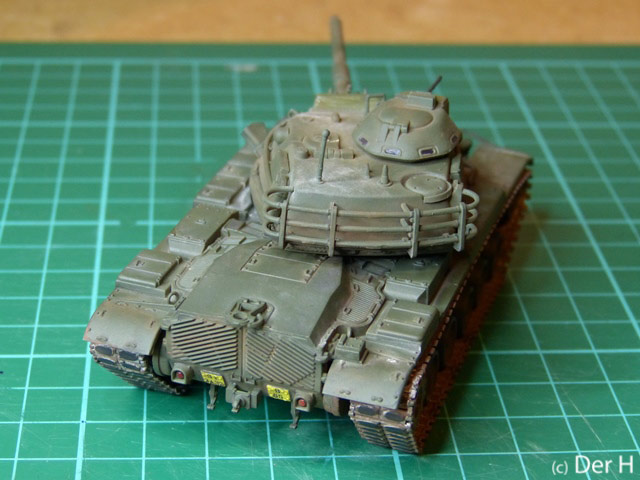

Update 30.07.2015 und Fertigstellungsmeldung
Hallo Modellbauer,
der M60 ist fertig! Vor dem endgültigen Zusammenbau wurde der Panzer noch ein wenig verschmutzt. Wie bei mir üblich mit Farben aus dem Tuschkasten und Pastellkreide:
Dann wurden die Ketten aufgezogen und der Turm montiert. So schaut das fertige Modell aus:
Werde noch Fotos für den Galeriebeitrag machen.
Vielen Dank, dass Ihr hier dabei wart
Mir hat der Bau in diesem Maßstab viel Spaß gemacht. Ist ein schöner Bausatz, der sich gut bauen lässt. Nur die mehrteiligen Ketten sagen mir nicht so zu.
Henning
Hallo Henning,
klasse ist er geworden
! Die Verschmutzung gefällt mir, schön dezent; vielleicht kannst du die Gummierung der Laufrollen auch noch etwas einstauben, die wirken im Vergleich zum Rest irgendwie noch zu sauber.
Alex

freut mich, wenn Euch meine Arbeit gefällt! Danke für den Hinweis Alex, die Laufrollen habe ich schon zum zweiten mal vergessen. Die waren noch so sauber, weil ich schon vergessen hatte die schwarz anzumalen.... Jetzt ist auch auf den Laufrollen etwas Staub.
