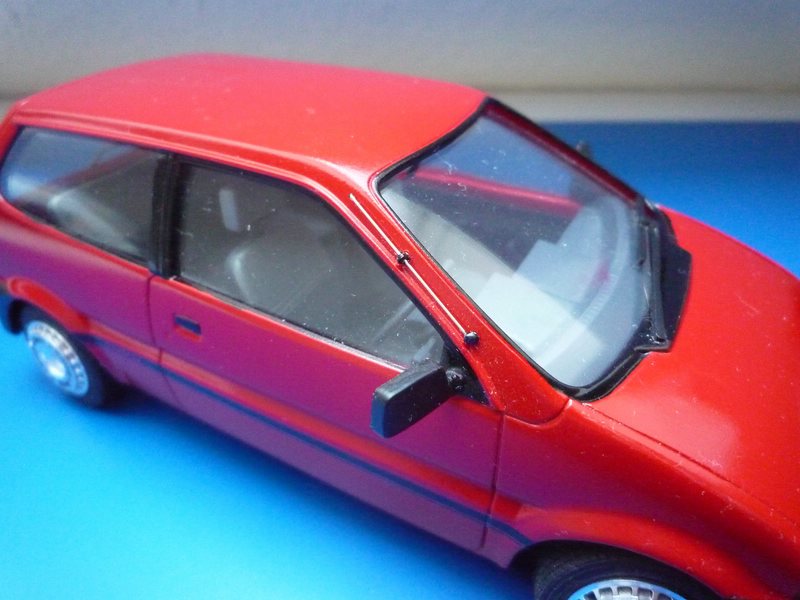

Der Lackschaden hat mich leider mehr beschäftigt als ich dachte. Zuerst hatte ich nur die Schadstelle beigeschliffen und nachlackiert, aber im Ergebnis war da eine deutliche Lackbeule zu sehen. Also habe ich die komplette Haube sanft eingeschliffen und diese dann nochmal komplett lackiert. Geht so, denn an der Ex-Schadstelle ist ein trotzdem ein Farbunterschied zu erkennen. Passt schon :S .
Um von den Makel etwas abzulenken habe ich noch ein Teil gebaut das auch nicht im Bausatz vorhanden ist. Eine Antenne :ok: .

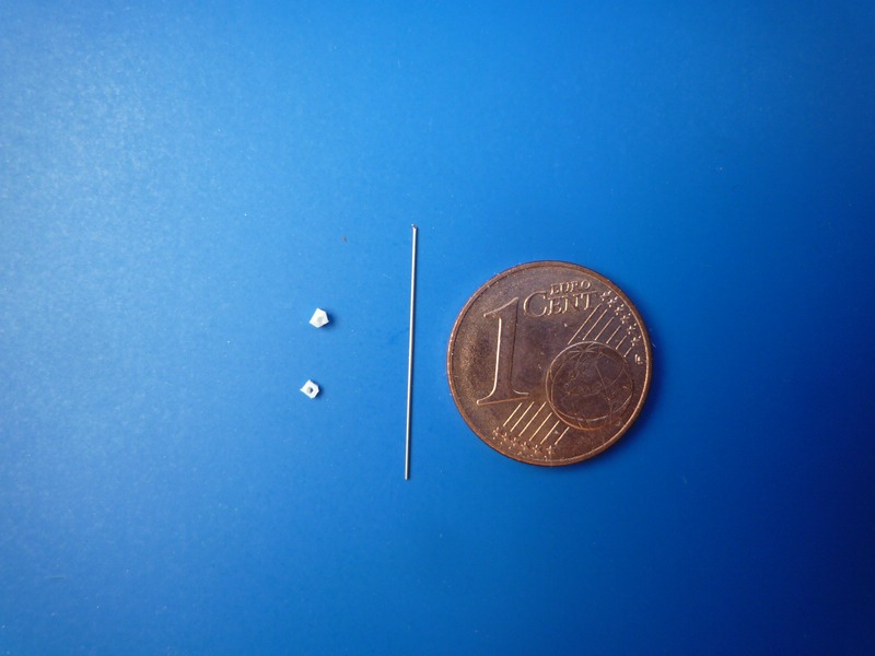

Um diese ähnlich der Antenne wie sie auch bei Christian's Wiki-Bild-Link in Post 29 zu sehen ist habe ich jeweils aus einer 0,5mm Platte und einer 1mm Platte ein ca. 1qmm Stück als Halter bzw. Sockel ausgeschnitten und etwas in Form gebracht, für das Antennenrohr bediente ich mich bei einer "Nickel Silver Tube" von "Albion Alloys" , Durchmesser 0,3mm. Hiervon habe ich einfach 2cm abgeschnitten und von der Länge kommt das auch hin.
Die Einzelteile ...
... und nun auch angebaut, wobei Halter und Sockel SM-Schwarz lackiert wurden, ebenso am oberen Ende das Griffstück an dem man die Antenne ausziehen kann. Dieses Griffstück entstand einfach aus einem Tropfen Sekundenkleber-Gel.
Nun noch selbstgebaute Kennzeichen dran ...
... und Fertig !
