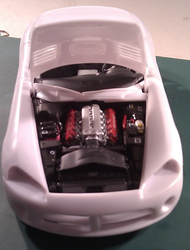

nachdem mich das Wetter ein wenig im Stich ließ, habe ich beim Einkaufen folgenden Farbsatz gefunden. 8o
Bei Real für 3,99€ und gleich zum Ausprobieren mitgenommen.
Ein Test auf meiner Probeplatte verlief äußerst positiv.
Die Farben lassen sich prima mischen und trockenen relativ schnell matt aus.
Selbst die hellen Farben Weiß, Gelb und Ocker decken auf Schwarz.
Damit habe ich mich dann auch mit ein wenig Mischfarbe an den Unterboden gewagt.
Hier nun das Ergebnis.
Das sieht doch jetzt auch nach Fahrbetrieb aus. :ok:

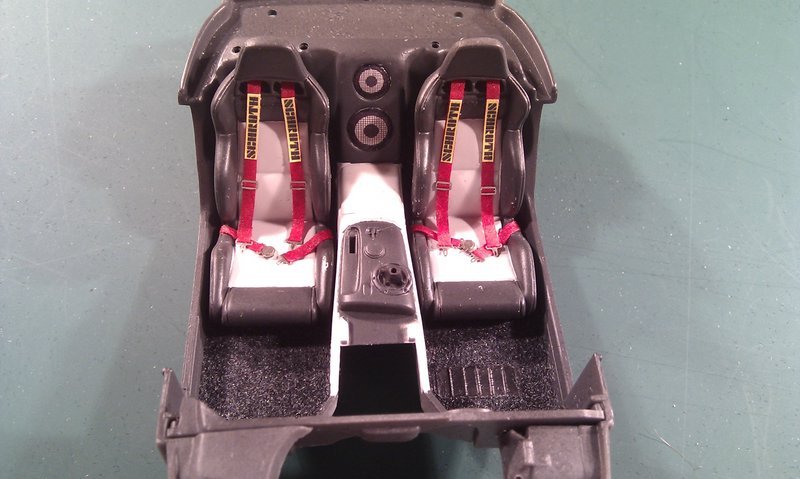

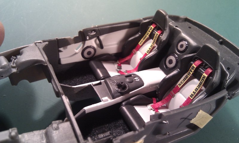

Ich habe jetzt endlich meine Brushingversuche soweit durch, dass ich auch Farbe in vorzeigbarem Ergebnis auf das Modell bekomme.
Was mich fast kirre gemacht hat, sind die verschiedenen Mischungsverhältnisse und Verdünnungsarten, die von anderen Modellbauern so angegeben werden. Ich hatte mehr damit zu tun ,die Nadel sauber zu halten, als das ich Farbe auf die Probestücke bekommen habe. :bang: :bang: :bang:
Auch wenn jetzt vielleicht Einige die Hände über dem Kopf zusammenschlagen, habe ich für mich eine brauchbare Lösung gefunden.
Farbe: Revell Aqua
Mischung: 1 Teil Farbe und ca. 4-5 Teile Isopropanol, je nach Farbe
Kompressor vom Revell Einsteigerset auf volle Pulle, da er kein Manometer hat.
Es ergeben sich zwar nur ziemlich dünne Schichten und ich muss mehrmals drüber, aber es passt. :ok:
Innenraum und Sitze Grundfarbe Antrazit Seidenmatt
Abgesetze Farbe Innenraum Hellgrau Seidenmatt
Abgesetze Farbe Sitze Hellgrau Matt
Der Fußraum wurde farblich angepasst mit Grafit beflockt.
Eine Änderung ergab sich bei den Lautsprechern. Die Decals wollten ums Verrecken nicht auf der Chromfolie halten. Also habe ich die Decals direkt auf den Lautsprechern untergebracht.
Ob die Membran jetzt silbern oder Hellgrau durchscheint, war mir jetzt auch egal.
Ist halt ein Chassis vom anderen Hersteller. ^^
Nur die Lautsprecher an der Rückwand brauchten dafür erst ein wenig hellgraue Farbe, was aber schnell gemacht war.
Die Sitze haben ihre Gurte erhalten.
Die fertigen Innenraumteile sind nun erst einmal probehalber zusammengesetzt.
Für die Bearbeitung des Motorraums kommt alles wieder in die Klarsichtbox.
Hier nun das Ergebnis:

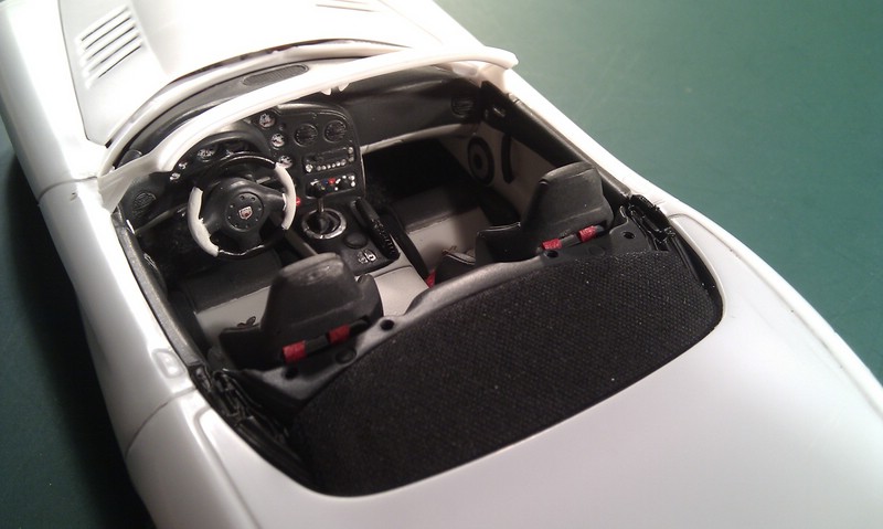

Dem aufmerksamen Beobachter wird nicht entgangen sein, dass das Armaturenbrett ja noch fehlt.
Richtig!
Ich habe heute keinen Nerv mehr gehabt die Decals für die Instrumente anzubringen.
Wobei ich mir auch noch nicht sicher bin, ob ich die Decals ablöse oder ausschneide und direkt einklebe. ?(

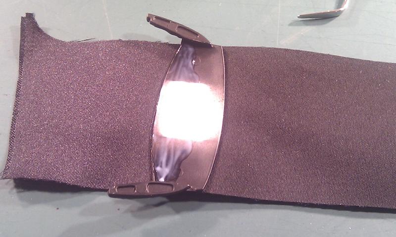

Ein Problem hat sich bei mir noch aufgetan.
Das Verdeck des Cabrios ist aus Stoff.
Also Lackieren fällt aus.
Ich habe zum Beziehen noch ziemlich feinen Satinstoff im Schwarz liegen.
Es sieht in Natura eigentlich recht brauchbar aus, wobei die Nahaufnahme was anderes zeigt.
Sieht ja aus wie Sackleinen! :du:
Welche Möglichkeiten gibt es sonst noch Stoff nachzubilden?
Was feineres als Satin gibt es doch kaum noch.

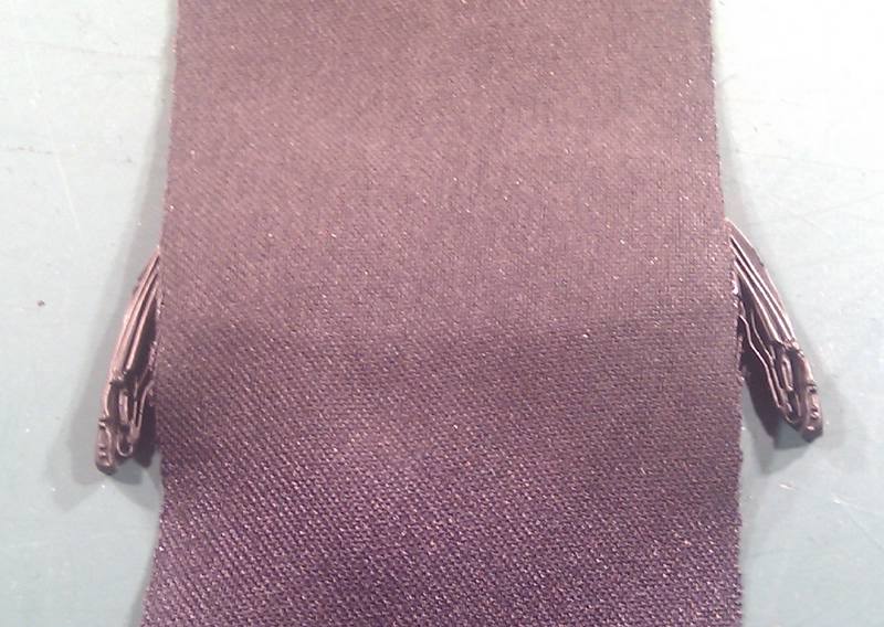

Hallo Modellbaugemeinde,
Heute gibt es als Update nur einen Test für das Cabrioverdeck.
Dazu habe ich verschiedene Materialien herangezogen.
Die ersten 4 Stoffarten wurden, um eine nicht saugende Oberfläche zu verwenden, mit Anlegemilch in Spalten auf ein Kunststofftrennblatt geklebt.
Für das Mehl habe ich Revell Aqua Klar Matt benutzt, weil ich als Ergebnis auf jeden Fall eine recht matte Oberfläche anstrebe.
Stoffdächer glänzen halt selten.
Hier ein Bild meiner Arbeitsmaterialien.
Eine Kaugummidose vom Discounter deines Vertrauens ist ideal für den Mehl- und Viskoseflockenvorrat.
Damit lässt sich das Bestreuungsmittel vor Gebrauch prima aufschütteln und lockern. :ok:
Meine Frau hat jetzt eine Menge zu kauen. Ich hab nur die Dosen gebraucht. :lol:
Desweiteren ein Teesieb, da mir das kleine Küchensieb zu grobmaschig war.
Hier sieht man auch die Mehlschicht vor dem Abpinseln.
Hier nun die 2. Mehlschicht vor dem Abklopfen.
Wie bei Werner: Mitn Öl Mehl nich sparsam sein. Wird ja hinterher wieder eingesammelt. :D
Auch die Zewaabteilung liegt noch plan auf.
Nach der Trocknung des Klebers habe ich dann eine Farbschicht Revell Aqua Schwarz übergebrusht.
In der obersten Reihe als Schwarz Seidenmatt.
In der 2. Reihe Reihe als Schwarz Matt.
In der 3. Reihe das jeweilige Material ohne Decklack.
Das hat dann folgendes Ergebnis gebracht (Spalten von links nach rechts):
1. Satin vom TEDOX-Markt. Gibt es dort als Meterware.
Hier zeigte sich das Material ziemlich unbeeindruckt vom Farbauftrag. Kein Verziehen oder Aufwerfen.
Nur der Ursprungsglanz war weg, die Struktur aber immer noch deutlich erkennbar.
2. Regenschirmbezug
Direkt nach dem Brushen ziemlich Tropfenbildung, die wahrscheinlich durch die Imprägnierung verursacht wird.
Nach Trocknung aber auch brauchbar.
3. Ein Stück Taft aus der Nähkiste.
Hier hat sich das Material trotz Aufklebung doch ziemlich aufgeworfen.
Fazit: Unbrauchbar.
4. Ein Stück Tempo einlagig auf Vorschlag von Karl-Heinz.
Auch hier nach der Trocknung deutliche Verwerfungen und somit auch aus der Wertung.
5. Mehl dick auf Klarlack Matt gestreut, nach kurzer Antrocknung abgeklopft und nach Durchtrocknung mit einem weichen Pinsel noch einmal abgepinselt.
Das ergab eine ziemlich dünne Mehlschicht.
Eine saubere feine Struktur, aber eher was für die Sitzbank oder die Hutablage.
6. Mehl dick auf Klarlack gestreut und nach kurzer Antrocknung NUR abgeklopft, also eine etwas dickere Mehlschicht.
Wie bei Punkt 5, nur in der Struktur etwas grober.
Somit werde ich das Satin in der Mattlackierung verwenden, auch wenn es in der Vergrößerung etwas grob wirkt.
Das kommt einem Cabriostoffdach noch am Nächsten.
In der normalen Ansicht wirkt es auch gar nicht so grob.
Für einen sauberen Schnitt und damit es nicht ausfranzt, bekommt die benötigte Fläche vor dem Schneiden schon mal eine Lackschicht auf der Unterseite verpasst.

Als erstes wurde der Stoff in der Breite auf das passende Maß geschnitten.
Dann die Oberseite des Verdecks mit der Anlegemilch einstreichen, 15 Minuten ablüften lassen und den Stoff auflegen und andrücken.
Dann umdrehen und die erste Hälfte der Unterseite einstreichen und wieder abwarten. :kaffee:
Das Einstreichen der Hälfte macht das Entfernen des Überstandes einfacher.
Um die Rundung anzupassen erst die Mitte herumziehen und andrücken, dann die Seiten nachziehen.
Nach dem Abtrennen des Überstandes die 2. Hälfte einstreichen und wieder abwarten. :hunger:
Beim Herumziehen der 2. Hälfte habe ich eine Falte gezogen. Macht aber nichts! :pfeif:
Hier macht sich der Vorteil der Anlegemilch gegenüber normalem Kleber bemerkbar.
Nach dem Entfernen des Überstandes kann man es einfach noch korrigieren.
Und so sieht es dann im Modell aus.
Ein Stoffverdeck im eingeklappten Zustand.
heute habe ich die restlichen Kleinteile im Innenraum verbaut, im Motorraum die Decals und Kabel angebracht, die vor der Hochzeit hinein konnten und das Ganze mal probehalber zusammengesetzt.
Soweit bin ich schonmal ganz zufrieden. :ok:
Und dann abschließende Karosseriekontrolle, bevor es an die Lackierung geht.
Ich war schon überrascht, wie gut alles zusammenpasst.
Bodengruppe ok. Mit der Haube war soweit alles in Ordnung. :smilie:

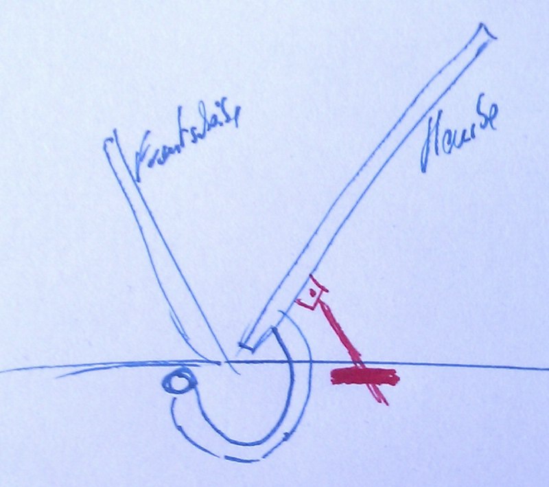

Heute geht es weiter mit einem Beispiel Try & Error.
Das Spachteln und Schleifen der Spalte hat prima geklappt und sieht jetzt annehmbar aus.
Was mir dabei ein wenig auf die Nerven ging, das beim ständigen Anhalten die Motorhaube ständig herumflapperte.
Auch das sie im Stand nicht allein offen blieb, war mir ein Ärgernis. :motz:

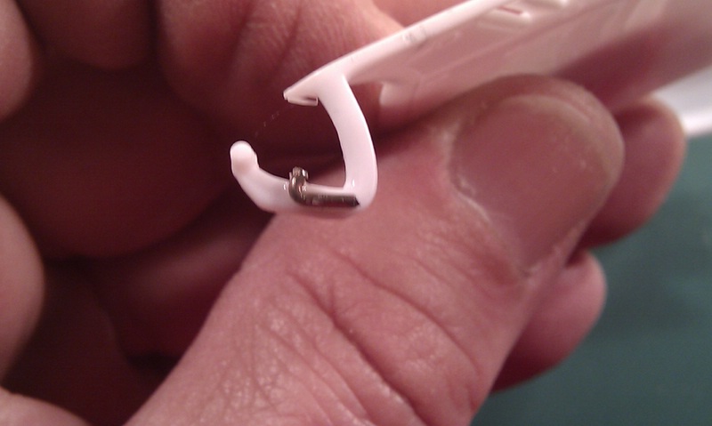

Abhilfe sollte ein kleines Haubengestänge bringen.
Ein Gelenk an der Haube und im Motorraum eine Durchführung durch ein kleines Gummiplättchen.
Das sollte genug Reibung erzeugen, um die Haube offen zu halten. So der Gedanke…
Nun erstmal wieder überlegt, was an Material verwendet werden kann, ohne gleich wieder zum Modellbauladen zu müssen.
Ein Stück Giessast flachgefeilt ergibt das obere Ende der Stange, ein Stück 0,2er Messingblech den Halter.
Hat natürlich jeder zuhause ?!?
Aber natürlich! :idee:
Ein Bilderrahmenhalter.
Auseinandergebogen und mit dem Dremel einen 2mm-Streifen abgeflext und zurechtgebogen.
Auf das Ende der Stange gesteckt und ein 0,5er Loch gebohrt.
Dann den Halter entsprechend auf Länge geschnitten und die Stange abgerundet ergibt schon ein prima Gelenk.
Als Bolzen habe ich zunächst eine Stecknadel verwendet.
Jetzt die Passprobe.
Mit einem Stückchen doppelseitigem Klebeband an die entsprechende Stelle unter die Haube geklebt.
Und siehe da - - -
Passt nicht !!! :bang: :bang: :bang: :bang:
Der Platz ist doch geringer, als ich geschätzt habe.
Die Haube geht nicht zu.
Da eine weitere Anpassung mit Bohr-, Schleif- und Lackierarbeiten im eigentlich fertigen Motorraum verbunden wären, habe ich diese Lösung verworfen. :thumbdown:
Für eine Alternativlösung habe ich mir nun ein paar Neodym-Magnete bestellt.
Doch davon mehr, wenn sie geliefert sind. :baeh:
Zumindest weiss ich jetzt wie Gelenke gebaut werden. :D
Das fertige Gelenk kommt in die Vorratskiste für eine spätere Verwendung.
