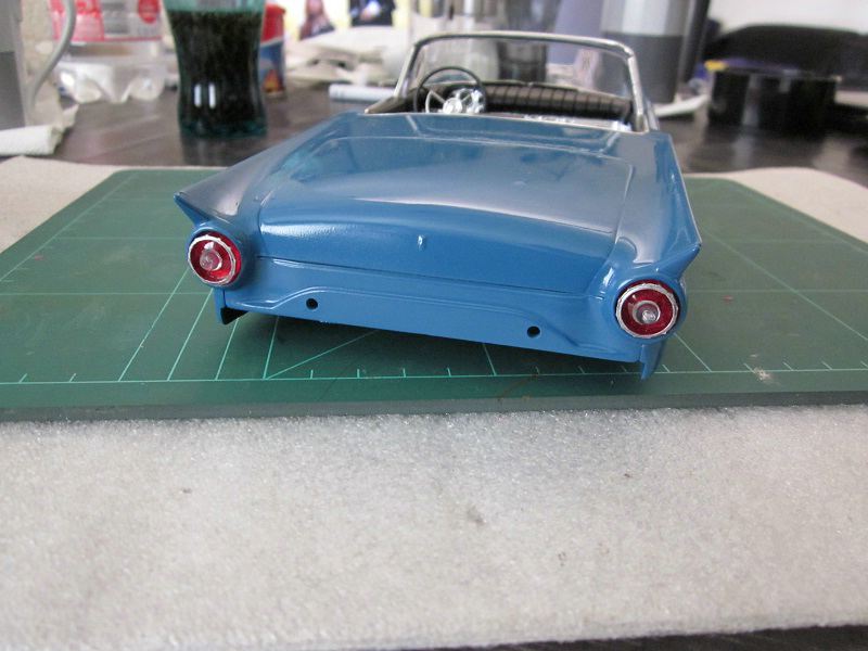

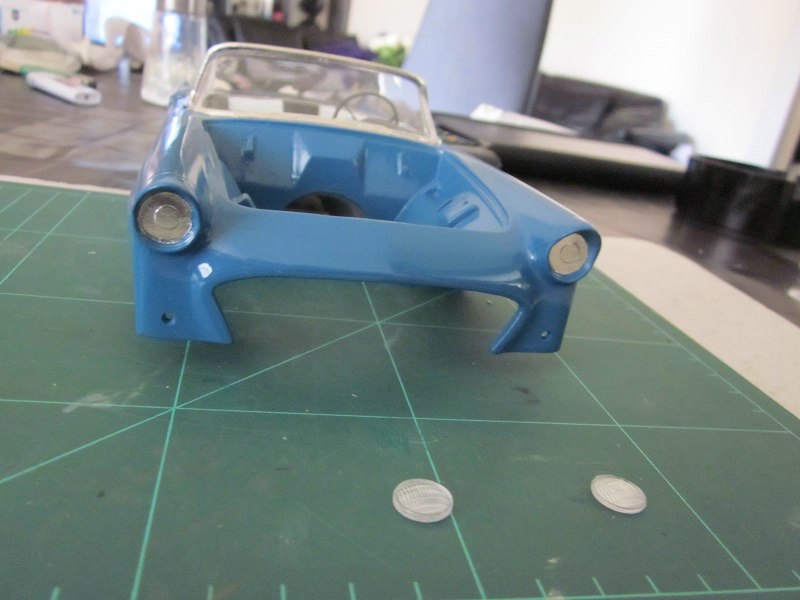

Gestern ein klein wenig weiter gemacht und meine ersten BMF Versuche ever unternommen. Nach dem Schnippeln haben mir echt die Augen getränt und ich habe alles doppelt gesehen. Ist auch nicht wirklich perfekt, aber ich als Lehrling bin mit meinem ersten Versuch zufrieden.
Dann kam die Lackierung und da Lackierungen ja immer wieder mal für Überraschungen gut sind, wurde ich - na was? - eben überrascht. Augenscheinlich ist 'Ford Coral Sand Europa' was völlig anderes als 'Ford Coral Sand USA'. Nun gut, es ist in Wahrheit doch etwas dunkler als auf den Bildern. Offensichtlich hat meine Kamera große Schwierigkeiten mit der Farbe. Aber mir gefällt es sehr gut, hat aber trotzdem nichts mit dem Coral Sand zu tun, dass ich auf Original-Bildern gesehen habe. Dieser neue Farbton wurde anscheinend ab Mitte der 80er Jahre in Europa eingesetzt, wie ich dann nachträglich im Netz erfahren hab.
Eine Überraschung hätte ja genügt, aber was ist das? Dieser Grat neben der Antennen-Bohrung war definitiv mit der Grundierung nicht mehr zu sehen. Hab ja nicht umsonst stundenlang da rumgeschliffen. Der Lack enthält Aceton, vielleicht hatte das Auswirkung auf die Tamiya-Grundierung. Zwischenzeitlich habe ich für das nächste Modell auch einen anderen Plastic-Primer bestellt. Da kosten 3x400ml soviel wie 180ml von Tamiya. Hat irgendwer hier im Forum genannt, aber ich finde den Beitrag nicht mehr.
Mit dem Fehler kann ich aber sehr gut leben, ich bin kein Perfektionist und ärger mich über so etwas überhaupt nicht mehr. Mit bloßem Auge erkenne ich das sowieso nicht wirklich. Und das Leben hat mir schon ganz anders zugesetzt, als nicht perfekte Plastik-Modelle zu haben.
Hier dann auch gleich mal das Ergebnis mit BMF. Die andere Seite ist nicht so perfekt, wäre aber auch nur auf Bildern zu sehen.
Noch eine Probe wie das mit dem Motor mal aussehen könnte.
Jetzt lasse ich die Karo aber noch ein paar Tage aushärten, bevor ich an der weiter rumhantiere.
Grüße, Micha

Gefällt mir gut bis jetzt. Gute Idee, die Blechfalze aus zu dünnen...ich vergesse das immer und immer wieder..."Faulheit" wohl.
Der cleane Motorraum hat auch was! So ohne die Leitungen und Kabel...

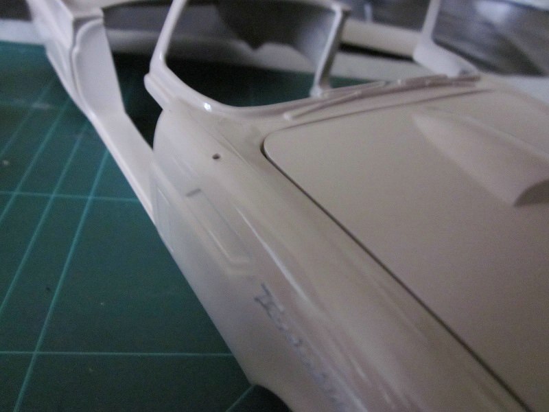

Tja, und dann kommt es doch erstens anders als man zweitens denkt. :tanz:

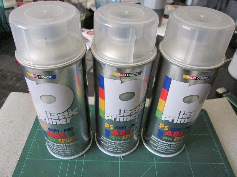

Alles zurück auf Anfang, die Karo badet noch ein Weilchen. Dieses Dowanol, dass ich mir schon vor über einem Jahr dank Eurer Tipps bestellt habe, ist ein echtes Teufelszeug.
Auslöser waren aber nicht die zu sehenden Spuren in der Lackierung, sondern a) die Reifen und b) dass dieser Lack in Verbindung mit den Chromteilen dann irgendwie gar nicht mehr gut aussah.
Die beigelegten Weißwandeinsätze kommen hinter die Felgen, sind sehr schlecht, da irgendwie bröckelig und lassen im Endeffekt den ganzen Reifen sehr spielzeughaft aussehen.
Ihr seht, was ich meine, oder? Mit den Reifen auf dem Deckelbild hat das nicht viel zu tun. Die Weißwandeinsätze werde ich nun mittels einer Kreis-Schablone in Matt-Weiß aufsprühen.
Es kommt so wie auf diesem Bild hier. Die Chromeinsätze tragen zudem viel zu dick auf.
Und dann kam relativ schnell die Idee, doch eine andere Farbe zu nehmen. Im Moment schwanke ich zwischen diesem Gelb auf der Packungsvorlage oder eben einem Farbton, der meinem ersten Wunsch näher kommt. Baumarkt ist hier nur drei Minuten mit dem Auto weg...
Und glücklicherweise kam dann heute auch noch ein Paket.
Damit kann ich ja jetzt grundieren bis der Arzt kommt. :lol:
Ärgern tu ich mich aber trotzdem weiterhin nicht, nu hab ich ein wenig Erfahrung mit Dowanol und auch mal ein Modell entlackt. :)

Oh Micha...ich hoffe nicht, das der Plastic Primer das ist, was drauf steht? :du:
Wenn das das Zeug ist, das im Lackierbereich als Grundlage für z.B. Spiegelgehäuse oder Stoßstangen verwendet wird, dann laß die Finger weg davon. Das löst die Kunststoffoberfläche so an, das eine Grundierung erst haftend gemacht werden kann. Das Kunststoff im Modellbau wird das nicht mögen :du: ...Ein Säurebad hat den gleichen Effekt :huh:
Wenn die Karosse eh aus dem Dowanol Bad genommen ist, hast Du eine perfekt haftene Basis für stinknormale, handelsübliche Grundierung!

Hi Dominik,
ich hab mir das Zeug bestellt, weil es hier von jemandem vorgeschlagen wurde und anscheinend keine Probleme bereitet.
Aber ich finde den Beitrag einfach nicht mehr. Um sicher zu gehen mach ich erst einen Test. Danke für die Warnung.
Grüße, Micha
Dienstag, 24. März 2015, 15:02
Ich bin auch der Meinung, dass der Spray was mit Weichmacher zu tun hat. Denn sonst würde normaler Spray auf Plastikteilen spröde werden und abplatzen. Testen ist sicher ein "muss"
Mir hätte die Farbe grundsätzlich gefallen. Schon dezent hübsch. Klar, die dunklere Vorlage war schöner. Also bin ich gespannt, welche Farbe er am Ende bekommen wird. Die Vorarbeiten sind auf jeden Fall schon sehr gut :ok: Der Unterboden super.

Es ist echt ein Kreuz. Der Plastic Primer richtet definitiv keinen Schaden an, ist aber transparent. Bei einfarbigen Flächen sicherlich brauchbar, hab da aber so meine Probleme mit dem Erkennen von
gesprühten und nicht gesprühten Flächen. Also ab ins Auto und zwei Baumärkte hier angesteuert. Der erste - OBI - hatte so gut wie gar nichts an Spraydosen auf Lager, geschweige denn eine stinknormale
Grundierung. :!! Wundert mich immer weniger, warum man dort drin nur Personal und keine Kunden mehr findet.
Der zweite - Globus - hatte auch nicht viel Auswahl, aber immerhin Universal-Grundierung von kwasny.com und das auch noch relativ günstig.
Na, wenigstens etwas. Erster Test positiv, richtet auch keinen Schaden an.

micha kauf doch dupli rostschutzgrund, der ist superfein und das billigste, das man bekommen kann mit etwa 6€ pro 400ml...
wir haben schon mehrfach vor "platsikgrund" gewarnt, an einen beitrag dafür kann ich mich jedoch nicht erinnern...

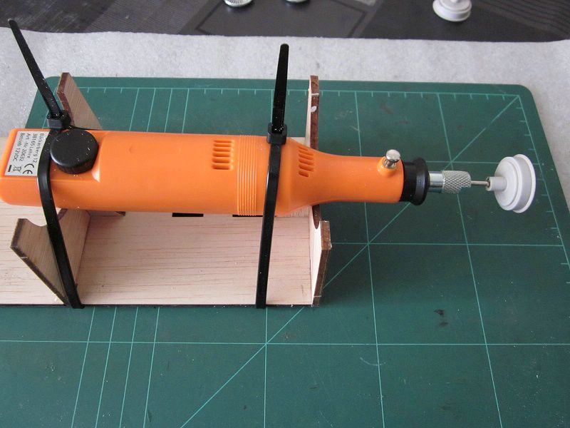

Da die Karo nun liegen bleibt, bis die Grundierungen da sind, hab ich mir gedacht, guckst mal nach den Felgen.
Also flugs mal angefangen mit dem Bastelmesser rumzuschnitzen. Oh wei, das wär ein Desaster geworden.
Not macht bekanntermaßen erfinderisch...

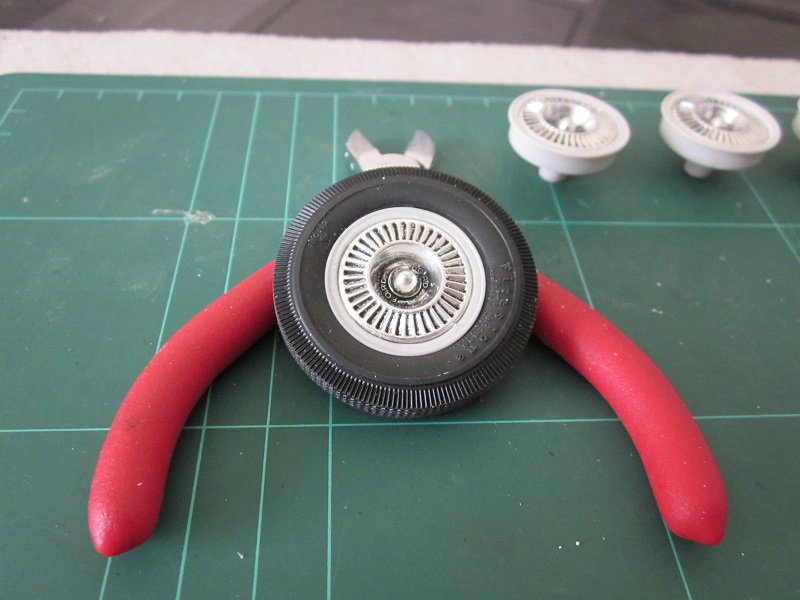

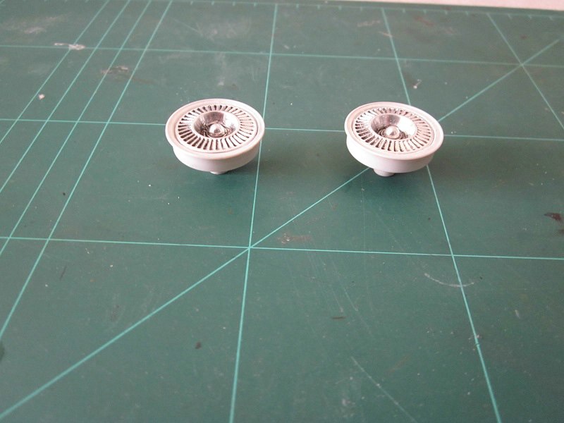

So sahen die Felgen vorher aus.
Und so nachher.
Gut, wie die Felgen nun innen aussehen, erspare ich Euch lieber. Drei Runden auf der Felge während eines Crash-Car Rennens dürfte es gut treffen. :abhau:
Das Ganze sieht doch schon viel mehr wie der Reifen des Originals aus.
Die Felgen sind mal wieder doppelt so breit wie der Reifen, aber ich denke, da ändere ich nichts dran. Wie das im unsichtbaren Bereich aussieht ist mir relativ schnuppe.

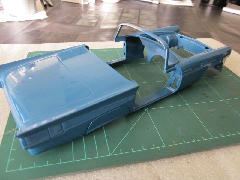

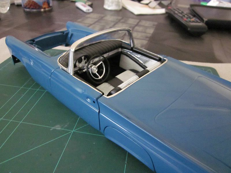

Es ging ein bisschen weiter und die Wahl der Farbe fiel auf...Tadaaa...Azur-Blau. Der Lack ist eine Spraydose von Belton für 4,95.
Danach noch die Reifen fertig gemacht.

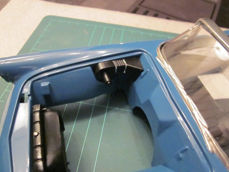

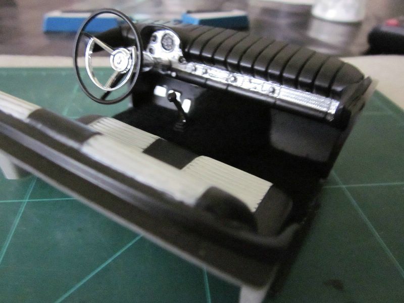

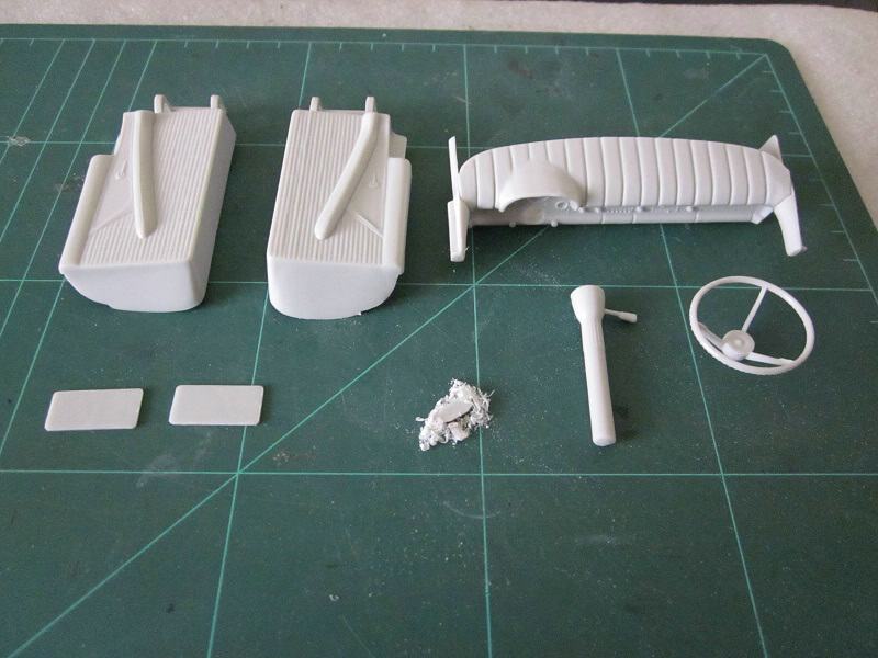

Während die die lackierten Teile ein wenig aushärten dürfen, habe ich begonnen den Innenraum zusammen zu setzen.
Wieder mal ein wenig geschnitzt. :D
Die Farbwahl des Innenraums fiel auf damals sehr beliebte Kombination schwarz mit weißen Akzenten. Den Boden hab ich mit selbstklebendem Filz ausgekleidet.
Die Aluminium-Panele sind mit BMF (Aluminium) belegt. Das hat mich besonders beim Armaturenbrett einige Stunden gekostet, ist nicht wirklich perfekt, aber
meinem Auge, selbst mit Lesebrille gefällt es sehr gut. Auch die Lenkradsäule ist mit BMF belegt. Um ein wenig Kontrast in den Fußraum zu bringen, hab ich nicht
ganz originalgetreu, die Pedale ebenfalls mit BMF belegt.
Bei den Türverkleidungen hat das Abkleben nicht ganz so gut funktioniert. Sieht aber auf den Bildern schlimmer aus, als es für mich ist.
Dafür sind die Nähte ganz gut geworden.

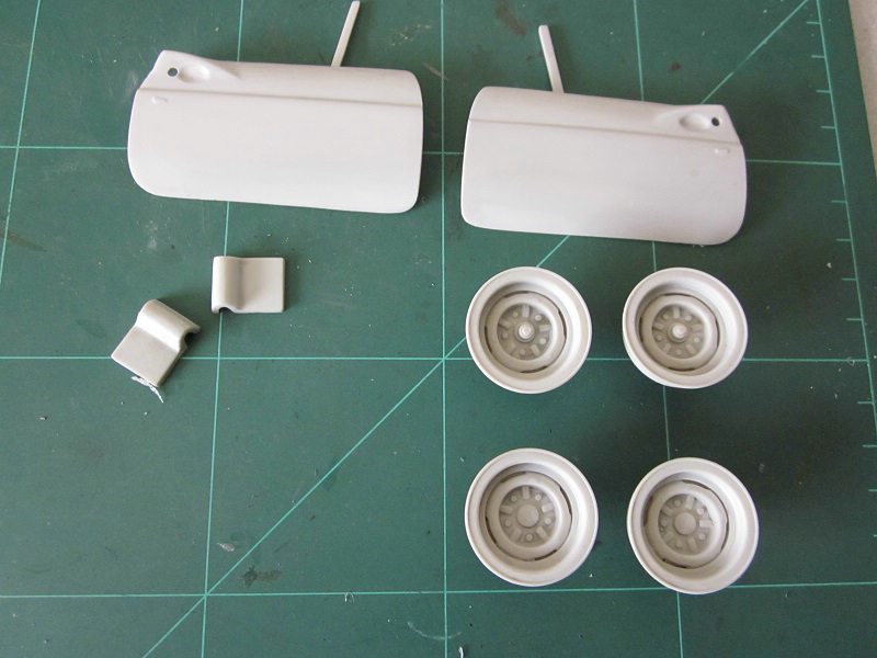

Die Türen entsprechen mit ihren meterdicken Panzerwänden nicht ansatzweise dem Original. Das wäre ein Umbau, den ich nicht bewerkstelligen
kann. Sie sind normalerweise relativ dünn und folgen in ihrer Wölbung der äußeren Form.
Insgesamt das erste mal, dass ich mir innen soviel Mühe gegeben habe. Kann man besser machen, ist aber als Lernprozess für mich ausreichend.
Viele Grüße, Micha

Sonntag, 29. März 2015, 16:09
Howdy Micha :wink: ,
der Lack sieht klasse aus :ok: . Ich hätte bei Dosenlackierungen immer Angst, das da zuviel rauskommt und alle Sicken usw. zuschwemmt. Wo ich aber erschrocken bin, sind die Türen. Meine Güte sind die dick. So entsprechen die definitiv nicht dem Vorbild.
Ersteres ja, innen sind sie eher gerade, aber das sind Details, die man im Prinzip vernachlässigen kann, Erbsenzählerei eben. Dennoch, Dein Einverständnis vorausgesetzt hab ich mal zwei Bilder, vielleicht hilfreich:
Wenn sie Dich stören, lösch ich sie wieder.

muellerk
Sonntag, 29. März 2015, 20:06
Schöne Arbeit ,die Reifen sind Klasse geworden auch die Lackierung aus der Dose sieht super aus .
Das mit den Panzertüren kann ich erklären, der Thunderbird ist eine Präsidenten Version :abhau: .

Bei den Frontscheinwerfern noch BMF hinterlegt und ebenfalls mit Contacta Clear eingesetzt.

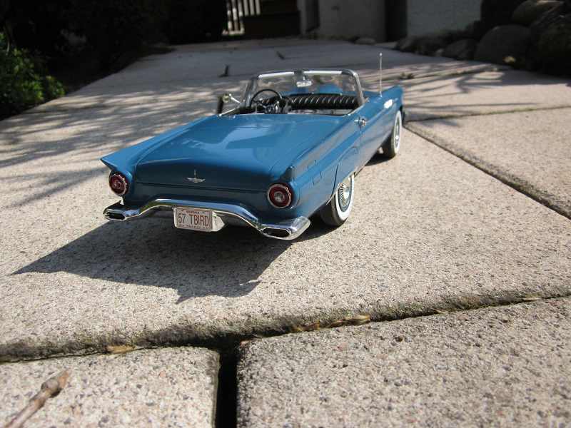

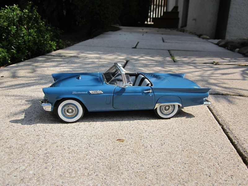

Aus verschiedenen Gründen kommt es öfter anders als man denkt. Zuerst hatte ich noch den Drang detaillierter weiter zu machen und angefangen den Motorraum zu bearbeiten.
Die Schriftzüge an den Kotflügeln habe ich diesmal frei Hand bemalt.

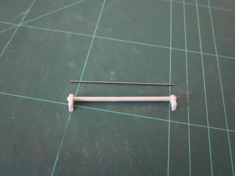

Die dicke Arretierungsstange für die Motorhaube hat mich gestört und ich habe sie durch einen Stahlstift ersetzt.
Und dann haben verschiedene Gründe dafür gesorgt, dass ich die Baustelle erst mal vom Tisch haben wollte. Und so ging es relativ schnell OOB zu Ende. Vielleicht packe ich den Motorraum eines Tages noch mal an, im Moment aber nicht.
Das Gesamtergebnis gefällt mir ausgesprochen gut und ich will Euch noch ein paar Bilder zeigen.
Was dazu geführt hat, will ich jetzt nicht näher erläutern. Ist privater Natur.
Für meine noch nicht vorhandene Vitrine ist das ausreichend und es gibt nichts was mich im Ergebnis stört.
Vielen von Euch dürfte er nicht perfekt genug sein, aber vielleicht gefällt er Euch ja trotzdem. Damit endet der Baubericht hier erst mal...
Grüße, Micha
