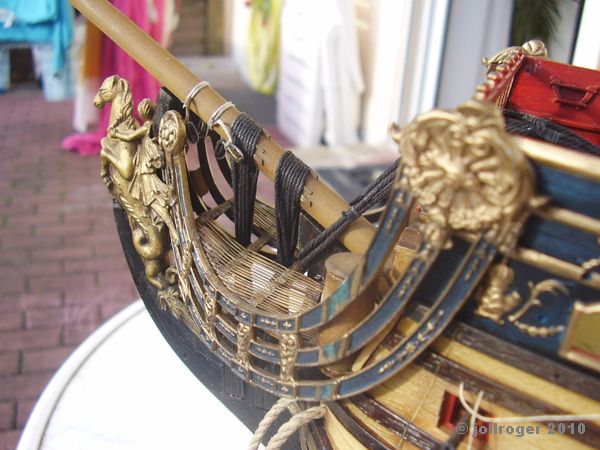

Samstag, 9. Januar 2016, 17:37
Auch hier geht es ein bisschen weiter nach der Feiertagspause.
Zu den wichtigsten und zugleich schwierigsten Entscheidungen im Modellbau gehört es, die Reihenfolge von Bauschritten festzulegen. Ich habe hier schon einige schachreife Überlegungsketten geknüpft, aber latürnich war's nicht perfekt. So habe ich erst jetzt bemerkt und durch Messen festgestellt, dass die vorderen und hinteren Rüsten zu eng am Rumpf liegen. Die Wanten und besonders meine nicht ganz flachen Jungfern könnten die Bordwand tangieren. Also habe ich die Rüsten verbreitert. Der Bau neuer Teile wäre einfacher gewesen, besonders wenn ich ihn VOR dem Anbau der Teile durchgeführt hätte. :bang:
Jetzt also auf die schwierige Tour:
Muss natürlich noch verschliffen und gestrichen werden.
Ich kann aber auch von etwas Positiverem berichten oder, um mein Licht nicht gänzlich unter den Scheffel zu stellen, vom größten Geniestreich in der Geschichte der Kleinmaßstabswanten.
Erstmal zwei Fotos:
Versteht ihr's?? Die Wanten einer Seite werden nach Fertigbemalung der Rumpfseite durch die Löcher für die Rüsteisen gefädelt und komplett im Batteriedeck versteckt. Dann kommt das Deck drauf. Dann der Mast rein. Und dann werden die Wanten rausgezogen und zu Paaren um den Mast gelegt. Der Mars muss montiert sein, die Marsstenge nicht, jedenfalls nicht fest, weil man die Wanten um den Untermast legen muss. Wanten und Rüsteisen sind schließlich eins!
Wenn das gelingt, werden das die stabilsten Wanten, die man sich denken kann. Wenn allerdings nicht, muss ich den Kahn womöglich versenken.
