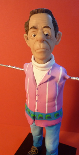

Für das Hemd wurde ein Farbverlauf aus Fimo hergestellt. Dazu noch eine Cane.
Mittwoch, 25. Februar 2015, 17:49
An der Figur wurde ein Schnittmuster abgenommen und auf´s Fimo übertragen.

In das Hemd werden noch Streifen eingelegt.
Anschließend mit Stoff abdecken und die Textur einprägen. Mit einem scharfen Messer mit flexibler Klinge von der Glasplatte ablösen und der Figur "anziehen" .

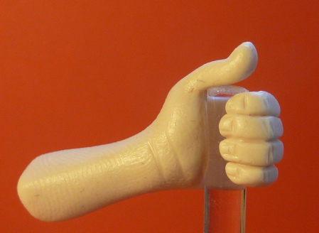

In den folgenden Beiträgen möchte ich Euch zeigen, wie Hände relativ einfach modelliert werden können.
Benötigt wird:
1 Haushaltsmesser
1 Reagenzglas
1 Glasstab
1 Modellierstab
eine kaugummigroße Kugel Fimo
Die Hälfte des Fimo zu einer Schüppe mit Stiel formen. Der Stiel wird der Unterarm, eine Länge von 15 mm reicht aus.
Donnerstag, 26. Februar 2015, 10:25
Der Daumen wird nun separiert und der Unterarm mit einem zwei Millimeter dickem Stift aufgebohrt. Jetzt ist dies im weichem Zustand sehr leicht, einfach mit drehenden Bewegungen den Stift in´s weiche Fimo drücken.
Donnerstag, 26. Februar 2015, 10:28

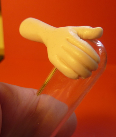

Jetzt kommt das Reagenzglas zum Zug.
Die stilisierte Hand wird darauf gepappt, das hält einfach so, Klebstoff ist nicht erforderlich. Durch die Formgebung des Glases bekommt die Hand eine natürliche Haltung.
Donnerstag, 26. Februar 2015, 10:32
Mit dem "scharfen" Ende des Modellierstabes werden die einzelnen Finger angedeutet. Wenn ein Finger gerade sein soll, muss dieser komplett bis zur Innenhand durchgestochen und dann vom Glas abgehoben werden. Ich belasse es bei dieser Hand bei der einfachen Version.
Donnerstag, 26. Februar 2015, 11:00
Die Knöchel auf dem Handrücken werden mit kleinen Extraportionen Fimo dargestellt. Die Ränder gut verstreichen.
Donnerstag, 26. Februar 2015, 11:02
Die Fingernägel und Hautfalten werden mit dem flachen Ende des Modellierstabes gezeichnet.
Donnerstag, 26. Februar 2015, 11:06
Die andere Hand wurde auf dem Glasstab modelliert, so kann eine zugreifende Hand dargestellt werden.
Die Hände werden bei 110 Grad für rund 15 Minuten im Ofen gehärtet, danach noch einmal die Bohrungen in den Unterarmen mit einem zwei Millimeter-Bohrer exakt nacharbeiten. Meist ist dort noch etwas Material, wenn die Unterarme mit Gewalt auf den Draht geschoben werden ist die Gefahr eines Risses gegeben.

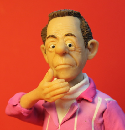

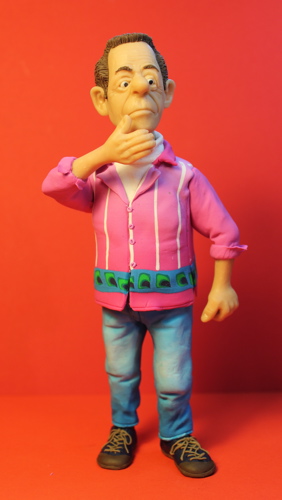

Donnerstag, 26. Februar 2015, 17:31
Noch zwei Bilder der fertigen Figur:

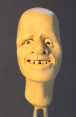

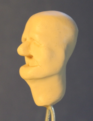

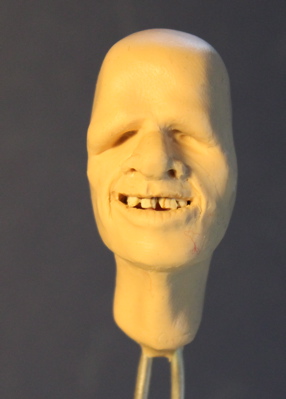

Die nächste Figur handle ich im Schnelldurchlauf ab. Hier könnt Ihr genau sehen, welche Veränderungen jeweils am Kopf vorgenommen wurden.

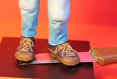

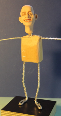

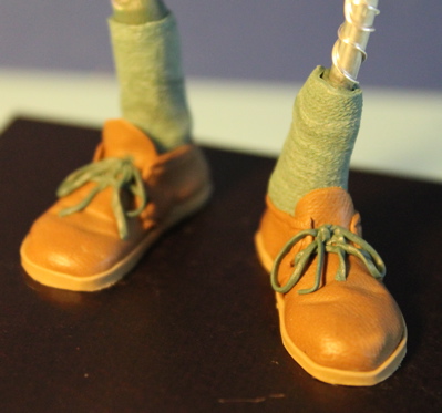

Vom Bau der restlichen Figur habe ich nicht so viele Fotos, daher die wenigen die ich zeigen kann.
Zunächst habe ich die Socken und darum herum die Schuhe modelliert.
Eine Hochwasserhose und ein Freizeithemd.

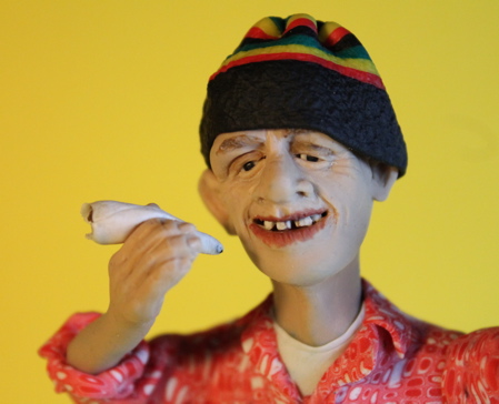

Da fehlt jetzt noch die Strassenbahn gegen die er gerannt ist. :lol:
Wer nichts weiß und weiß, dass er nichts weiß, weiß mehr als der, der nichts weiß und nicht weiß, dass er nichts weiß.
Plastik: Royal Soleil vom Anfänger Incl. Fehler
Freitag, 27. Februar 2015, 14:26
Hallo Rainer,
das hat schon einen besonderen Grund, sein Gesichtsausdruck 8) . Immer cool drauf, apropos drauf, schau mal :

Wenn du die Stoffstrukturen prägst und dann der Figur das Kleidungsteil anziehst, macht man dann nicht die Struktur kaputt?
Weil irgendwie muss man das Teil ja ein bisschen andrücken und formen.
Grüße Jakob
Freitag, 27. Februar 2015, 18:23
Danke für die Komplimente!
Nun ja, wenn ich das vorbereitete Teil von der Glasplatte abschneide, dann ist da schon die Struktur des Stoffes eingeprägt, geht so im Vorfeld auch viel besser und einfacher. Dann möglichst mit spitzen Fingern ohne viel Druck anfassen und auf die Figur legen. Größere Falten müssen dann sofort gestaltet werden, nachträglich ist dies nicht möglich. Wenn dabei etwas schief geht, kann man das Teil nur herunterreißen , zusammenklumpen und neu anfangen.
Falls es geklappt hat, wird der Modellierstab mit Stoff umwickelt und feine Falten mit dem umwickelten Stab gedrückt.

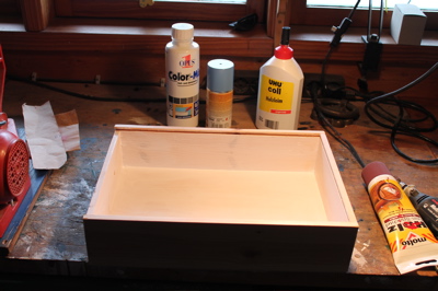

Aus Sperrholz und Latten wurde eine Tür mit Treppe vorgefertigt. Vieles wird noch mit Fimo Air übermodelliert.

Lol. Der Kiffer ist herrlich. Aber die Tüte ist gar nicht an. Da wundert es etwas, dass er so gut drauf ist. Ist sicher schon die zweite, oder :P 8o
LG,
Angi
Freitag, 27. Februar 2015, 22:00
So wie der guckt, wahrscheinlich sogar dritte Tüte :abhau: .

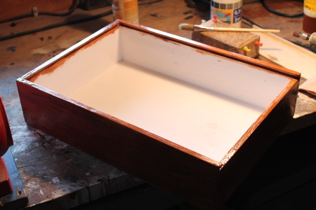

Die Kiste wurde innen mit Dispersionsfarbe geweißt.
Die ausgesägten Einzelteile sollen Mit Fimo Air Natural aufgepimpt werden.
Eine gute faustvoll Fimo in einen Gefrierbeutel legen und platt walzen, Wandstärke ca. 2 mm.
Samstag, 28. Februar 2015, 09:18
Der Untergrund wird dünn mit Ponal benetzt und das ausgewalzte Fimo aufgelegt, die Ränder beschnitten.
Mit einer Nadel drücke ich die Fugen ein.
Das Kästchen wird außen lasiert. Es wird nach dem Trocknen noch elfenbeinfarben lackiert und geschliffen. Es soll ein shabby-chic look entstehen.
