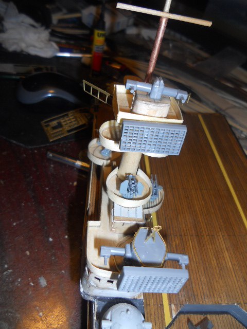

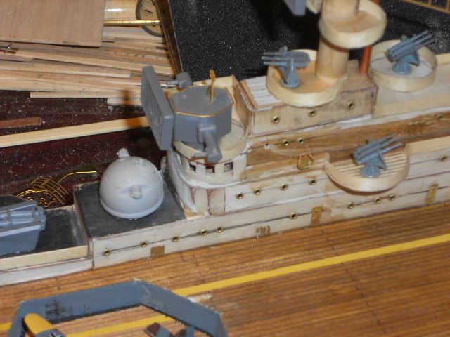

Die Gefechts Brücke ist voll aufgerüstet.
Nach einigen Überlegungen habe ich eine Lösung gefunden welche dem Träger eine nicht so Turmartige Linie gibt und ihn kompakter wirken läßt.
FLak umgesetzt E Mess Gerät aufgebaut Großmast gesetzt und die Katapulte gebaut..und besnders schön..meine erdachten wiederverwendbaren Schlitten sind zumindest im Modell
insofern Einsatzfähig da sie die Stuka ganz anheben sodas kein Rad Deck Kontakt hat. Hätte man des damals hin bekommen mit Hydraulischer oder Pneumatischer Hebefähigkeit
wäre es möglich gewesen das die Maschinen selbst zum Katapult hätten rollen können.
und ja es sind einige Teile etwas verzogen druch den Kleb..da wird ich wohl nach korregieren müssen . ;(

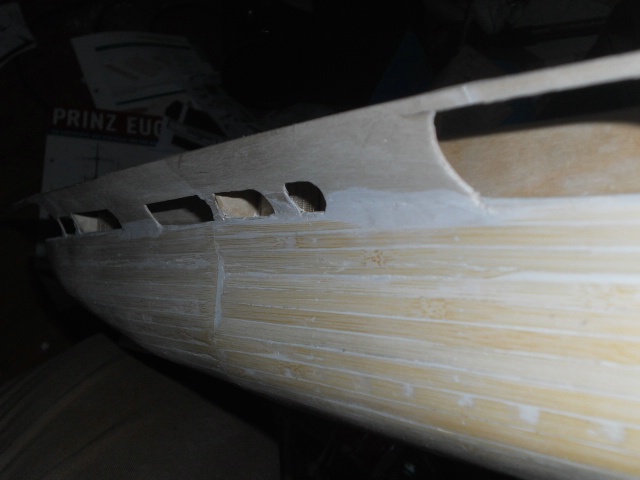

Der Träger wächst..Bug ist Funiert und beplankt..Anker Ketten Wege (Endschuldigt wenn die Bezeichnung nicht korrekt ist) sind in Arbeit..Ein Spill steht schon und die Flak am Bug sitzt auch .
Außerdem habe ich Teile der Seiten Raum Plankung gelegt und die rechte vordere Bordwand eingebaut samt Bullaugen.

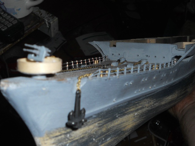

So hier mal eben der fertige Bug des Trägers.. nach dem nun Poller und noch andere fehlenden Kleinteile an kamen kann der Bau weiter geführt werden
Was man hier nicht sieht ist die mittlerweile noch eingefügte Reling rechts .
Interessant ist das Aeronaut die gleichen Bullaugen Nieten im Programm hat wie sie Hachette für die Bismarck verwendete. So wird wohl mein Träger nun
"Alle" Bullaugen erhalten beidseitig über die volle Rumpflänge.

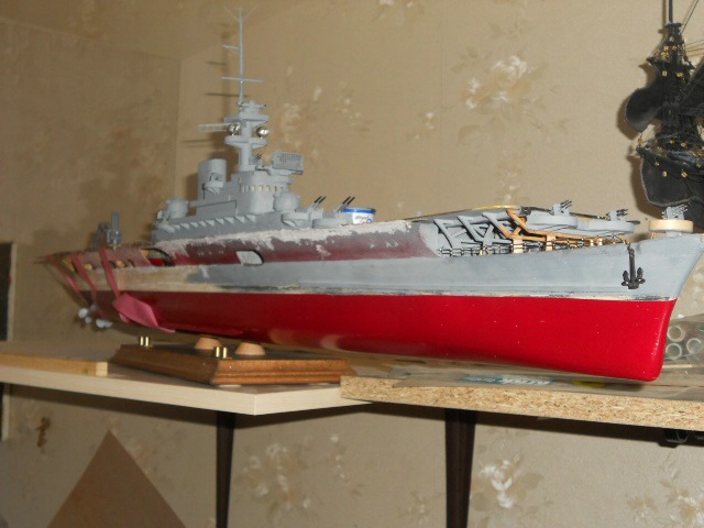

sooo Nach längerem gibt es mal wieder neues vom Träger Seidlitz.. ^^ :wink:
Mittlerweile stehen beide Heckwände und die Verstrebungen des Flugdecks Achtern ist in Vorbereitung..
Die Propeller Wellen liegen ebenso wie Schlinger Kiel und Ruder..
Und somit ist das Unterwasser Schiff fertig bis auf die Propeller die aber noch einige Tage brauchen werden bis sie drann können (Bestellung)
Hier habe ich noch ein paar Fotos gepostet ohne aber die linke achtere Bordwand..
Und hier mal das ganze am Stück..mit Brücke
Als Anmerkung die Außen Lackierung ist noch nicht fertig und ich habe mich endschlossen den Träger in einem Fiktiven Kampf Verband zu kombinieren.
Bedeutet es werden sowohl ein Flotten Zerstörer als auch ein Versorger folgen welche im Maßstab zum träger passen.
Also bis bald mal wieder an dieser Stelle ..

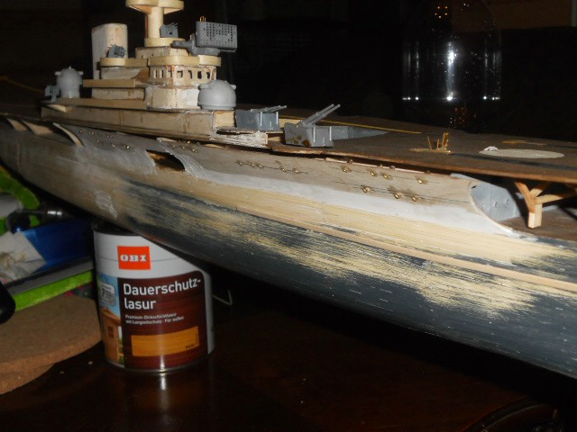

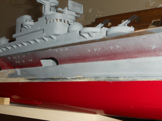

Zu sehen der Standsockel die Scheinwerfer auf der Gefechts Brücke Schiffs Propeller und linke Heckwand Seite.

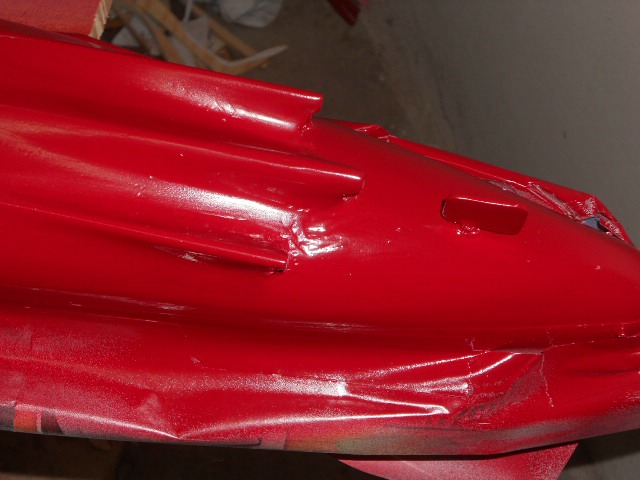

Die komischen hellen Stellen im Rumpflack sind Risse die nach dem Lackieren endstanden sind und.. klar .. noch behoben werden..
Büschen Farbe fehlt da ja schon noch..
So.. bis denne mal..
Montag, 18. Mai 2015, 21:42
Ich verstehe gar nicht, warum Du Risse hast.
Mir wurden sie ja auch von einer gewissen Person vorausgesagt, aber ich baue schon seit seit über 40 Jahren auf diese Weise in unterschiedlichen
Gesellschaftssystemen und damit mit den unterschiedlichsten Materialien. Sollte es daran liegen, dass ich bisher noch noch nie gespachtelt habe????
Dienstag, 19. Mai 2015, 10:09
Für mich sieht es danach aus, als ob sich die Farbe zusammenziehen konnte. Vielleicht etwas Fett/Schmiere/Staub-Rückstände? Naja, schön anschleifen und noch einmal drüber mit der Farbe.
Schöne Grüße,
Meine Projekte
Einführung Kartonmodellbau
Beiträge: 2 569
Wohnort: Rheinland-Pfalz
Dienstag, 19. Mai 2015, 10:14
Für mich schaut es so aus als wäre die Grundierung auf Wasserbasis und der Lack auf Nitrobasis gewesen...
Dann noch gleich zu dick und deckend aufgetragen.
Aber wie schon gesagt nur eine Vermutung.
  • »Marinehamster« ist der Autor dieses Themas
Beiträge: 915
Realname: Werner
Mittwoch, 20. Mai 2015, 00:39
Thema Farbe..
Ich hab die Dosen noch mal raus gekramt und das Problem waren zwei Hersteller
Da ich keinen Modell Laden um die Ecke habe nehme ich für sowas ab und zu gerne mal Lackdosen aus dem berühmten Hörnchen Baumarkt.
Der hat zwei Farbsortimente im Programm die zwar vom gleichen Hersteller kommen aber trotzdem nicht identisch sind..
Ergebnis..nimmt man Grundierung und Lack nicht vom gleichen Sortiment vertragen sich die Lacke nicht..
Egal..ne Runde naß schleifen neu Lackieren gut is..

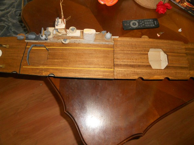

Beiträge: 915
Realname: Werner
Samstag, 23. Mai 2015, 15:23
Und wieder mal ein paar Bilder..
Probeliegen vom Heck des Träger Decks..
Aufbau der Achteren Verstrebungen mit fast fertigem Achter Deck und mal als Test schaun wie Flak und Kran sich so machen..
Sieht ja eigentlich alles recht gut aus soweit.. ^^
Der Flak Stand am Vordeck ist mittlerweile wieder ab da er zu hoch lag.. Es erwies sich als nötig die Plattformen wenistens 3 mm weiter runter zu legen da sonst die Flak für die Flieger zu hoch liegen würde...
Viel Spaß beim betrachten.

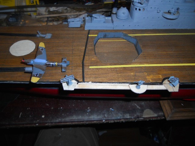

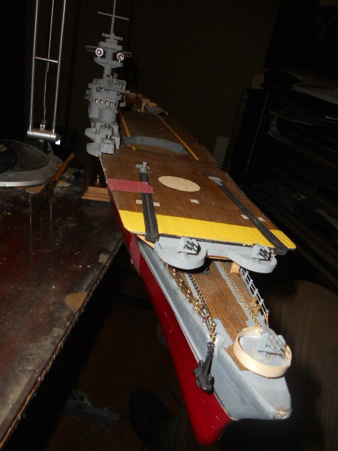

So und nun wieder zum Bau.

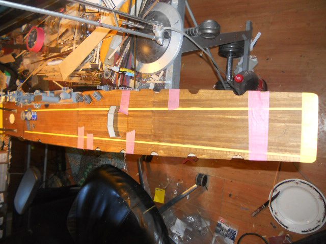

Das Flugdeck liegt nun vollständig auf und links sind die tiefergelegten Podeste für die Flak Waffen mit Bestückung montiert
Ebenso steht der Achtere Teil der Gefechts Brücke mit den dazu gehörigen 3 10,5er Flak.
Durch die "korrekte" tiefelegung der Podeste am FLugdeck seitlich können nun die Stuka sowie die späteren Jäger problemlos auf dem Deck rollen.
Abweichend zur Standard Bestückung führt mein Träger noch ein Duzend 30mm Mk im Einzelaufstellung..
Ach ja..Zu sehende Farben gehören nicht zum Schiffs Inventar und die Rosa Tesas dienten nur zum fixieren des Decks während der kleb austrockente..
Weitere Bilder gibt es wenn die anderen Flak Podeste sitzen die Bewaffnung vollständig und die Farbgebung fertig ist...
Dauert nicht mehr lange..
Und ja.. das leichte ansteigen des FLugdecks am Bug ist ebenso beabsichtigt wie am Heck die absinkende Neigung..
Gem der Technik damaliger Zeit diente das eine zum erreichen einer besseren FLughöhe und das andere zur Bremshilfe beim landen.

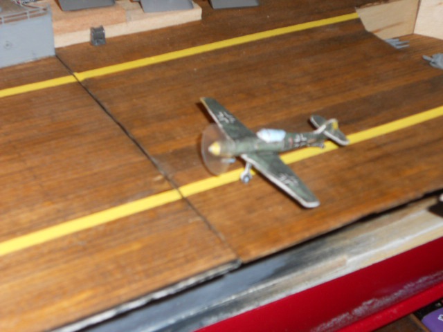

Gelandet.!!
Führungsmaschine des Jgd Geschw. 2 gelandet auf dem Deck des Trägers.
(Me 109 aus Karton so gebaut wie der Karton Bausatz es ermöglicht hat).
Heute leider nur ein Bild.

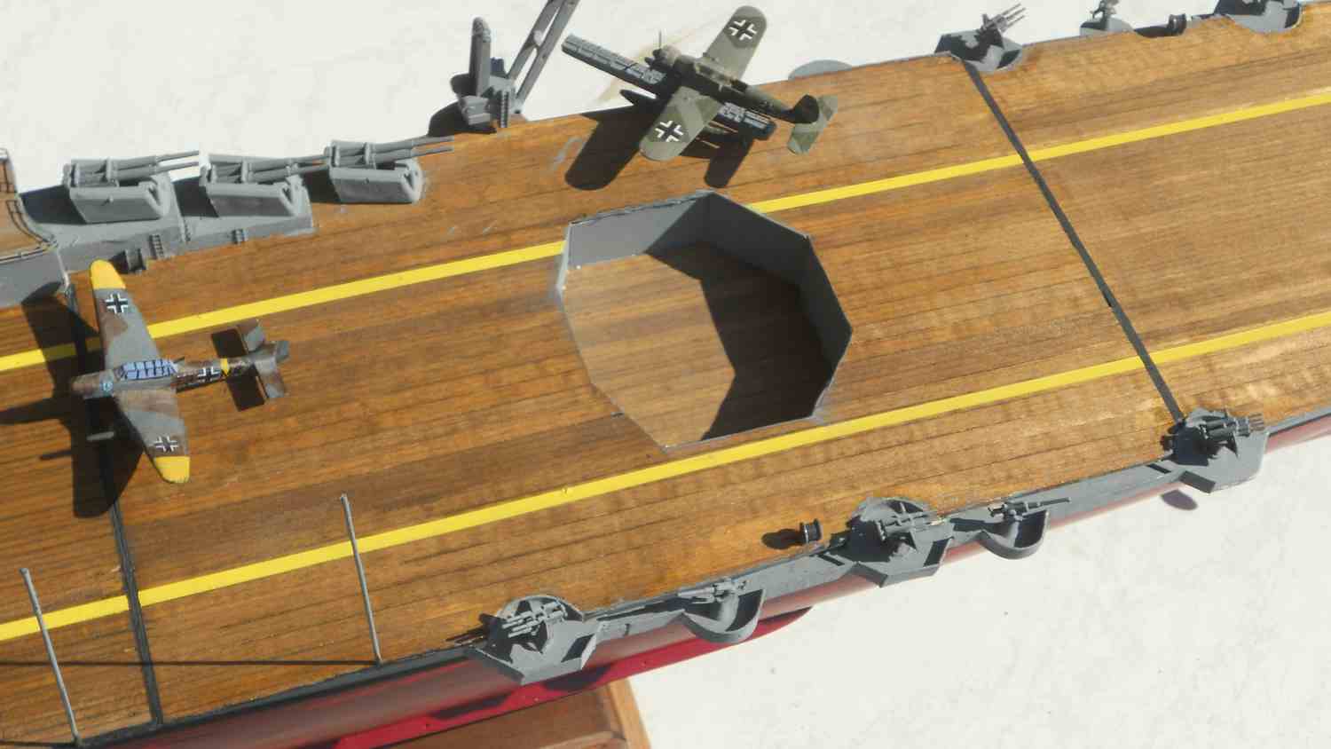

Die 1. Jgd Staffel Me 109 ist gelandet und steht auf Deck.
Die Stuka ist noch nicht montiert und dient nur dem Vergleich (optisch mal)
Und warum eine Ar196 auf Katapult ??!! 8| 8|
Ganz einfach..Auf nahezu allen Fotos die man so in netz finden kann sieht man den Kran..
Aber wozu ein Kran der normal nur auf Schweren Kreuzern stand wenn an der Stelle wo er steht weder Beiboote lagern noch sonst was das den Kran nötig machen würde ?!! :bang:
Nun.. Ich sehe es so.. Vermutlich wäre der Träger ähnlich wie andere Großeinheiten der KM für Einzel Unternehmungen gegen Konvois eingesetzt worden und ev nur in Begleitung von U Booten oder Zerstörern gefahren.
Da diese Einheiten aber keine See Fernaufklärer führten Und die KM damals wohl kaum erst eine AR 196 auf Rädern hätte entwickeln und Testen lassen liegt die Vermutung nahe das vom Träger selbst der Start einer solchen gedacht war
Und hier um das starten der Kampfflieger nicht zu beeinträchtigen eben von einem eigenen Kurz Katapult seitlich auf Deck.
Würde den Kran logisch erklären und Platz wäre dicke vorhanden gewesen.
Auf diese Weise hätte die AR196 als Fernaufklärer die Kampfflieger an See Ziele heranführen können .

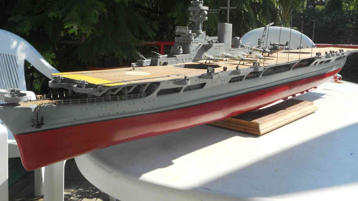

So- Die letzten Tage habe ich mal Zeit gefunden meinen Träger dem Bauende entgegen zu steuern..
Außenwände fertig geschliffen und Lackiert,Unterwasserschiff nach lackiert und Wasserlinie angelegt..
Flaggen Mast gesetzt damit auch die Takelung soweit nötig aufgezogen werden kann sowie die Flagge selbst.
Flack Podeste lackiert und den Kranunterbau eingezogen.
Verstrebungen bemalt und die Ausleger montiert die zum spannen der Fangleinen dienen. 5 stk. links.
Hier mal einige Fotos..Achtern an den Flak Podesten muß ich noch arbeiten und es fehlen noch 5 Stuka auf dem Achter Deck.
Bis neulich
Werner
