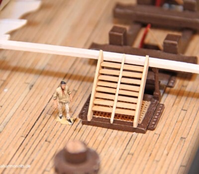

Samstag, 21. Februar 2015, 03:36
Hallo Smog, -Musst auf das Bild klicken, dann kommt es richtig groß.
Saubere Arbeit bisher, nur die Treppe stört igendwie, weil es halt eine Treppe wie zum Thronsaal von Neuschwanstein ist. Siehst Du eine Möglichkeit daraus eine Treppenleiter zu machen?
Ich erlaube mir als Beispiel ein Werk von Dafi zur Anschauung zu zeigen

Hi Peter,
für dein Erstlingswerk sieht das doch richtig gut aus. :ok:
Ich denke mal die Treppe zu detailieren wäre jetzt schon eine echte Herausforderung.
Aber nicht unmöglich.
Bin auf weiteres gespannt, bis jetzt gefällt es mir. :) :thumbup:

erst mal Danke für das Zwischenlob ...eigentlich bin ich ganz zufrieden mit meinen Taten aktuell ... aber sicher würde es noch besser gehen ...
Nein, die Treppe bleibt wie sie ist ... beim nächsten Modell will ich anfangen Teile neu zu machen / zu verbessern.
