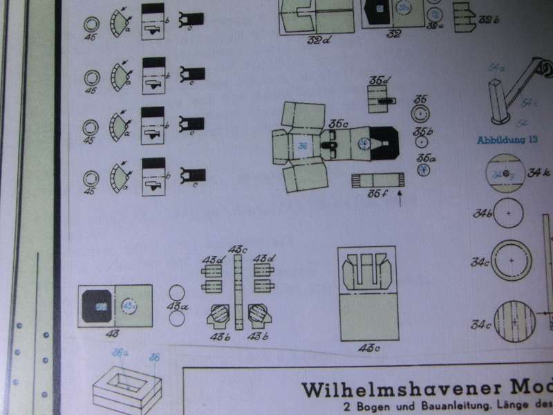

Die Bögen sind je nach Verlag und Alter in ihren Qualitäten sehr unterschiedlich. Die Passgenauigkeit ist in der Regel recht gut. Die Modelle reichen von sehr einfachen Modellen bis hin zu Modellen die in Karton ob ihrer Filiganität kaum mehr auszuführen sind. Generell kann man sagen, je älter ein Bogen desto einfacher gehalten ist er und desto weniger detaillierter ist das Modell. Verlage versuchen gelegentlich bei Neuauflagen die Detaillirung zu verbessern, was man an der Teileanzahl sehen kann. Ein schönes Beispeile ist die Bismarck Der Wilhelmshavener Modellbaubögen aus dem Lehrmittelinstitut, heute Möwe-Verlag. Dieses Modell fing in den 60zigern mit ca. 1.000 Teilen an, die neueste Auflage hat ca. 1.500 Teile. Ein neu entwickeltes Modell dagegen wie die Bismark von HMV im gleichen Maßstab bringt es, je nach dem ob man den höchsten Detaillierungsgrad wählt, auf bis zu 7.000 Teilen. Das zeigt die Entwicklung sehr gut auf. Hier mal zwei Beispiele für alt gegen neu:

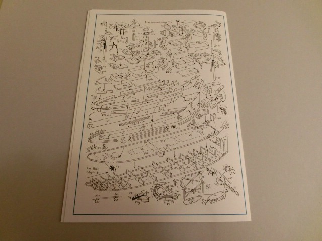

Beide Modelle sind in 1/100 gehalten. Die Seefalke ist noch von Hand konstruiert und gezeichnet. Das Schnellboot dagegen stammt aus dem Computer. Dem entsprechend sind die Teile der Seefalke einfacher gehalten, während die des Schnellbootes einfach mehr Details bieten.

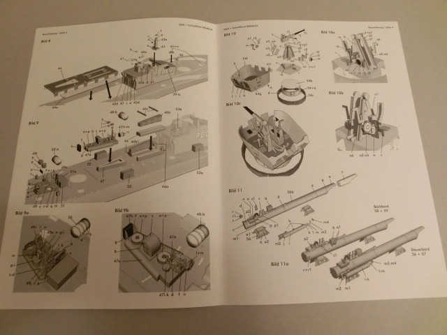

Auch die Bauanleitungen sind sehr verschieden. Die der Seefalke besteht aus Text und einer Explosionszeichnung zur Übersicht, während das Schnellboot gerenderte 3D-Darstellungen der verschiedenen Bauschritte bietet. Auf Text wird weitgehend verzichtet.

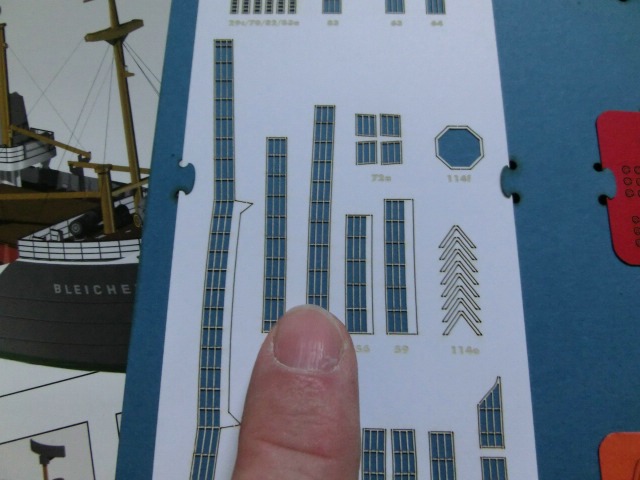

Zu einigen Modellen gibt es heutzutage sogenannte Lasercut-Sätze. Diese Teile ersetzen entweder z.B. das Spantgerüst und helfen so sehr stumpfsinnige Arbeiten abzukürzen, oder Teile die so Filigran sind, dass sie von den meisten Modellbauern nur unter Schwierigkeiten auszuschneiden sind. Diese Teile werden sowohl von den Verlagen selbst, aber auch von Zulieferern herausgebracht.

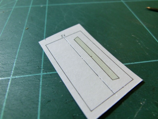

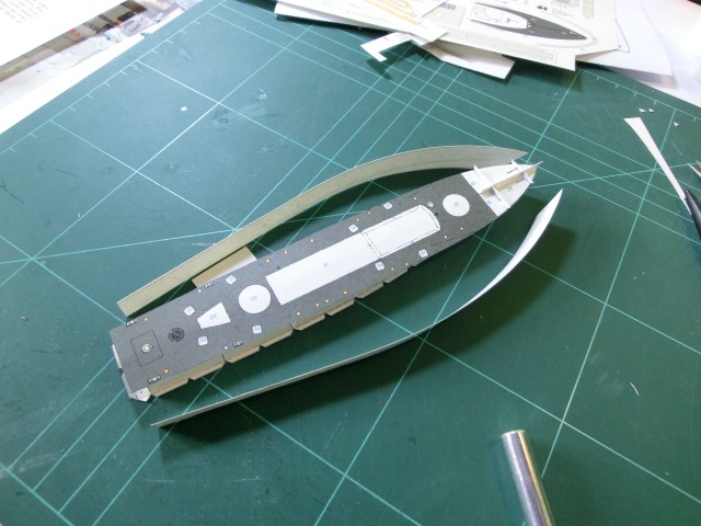

Arbeitstechniken - Vorbereitung der Bauteile: Rillen

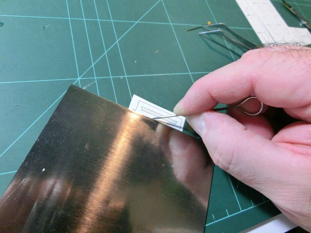

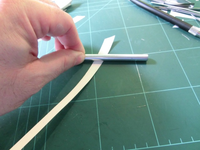

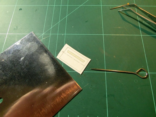

Die grundlegende Arbeit zum Vorbereiten des Formens von Bauteilen ist das Rillen. Und das in genau dieser Reihenfolge. Alte Kartonbauerweisheit: Erst Rillen - dann Schneiden!
Das Rillen ist die Vorbereitung des Kartons um eine sauber definierte Knicklinie zu erzielen. Bei dem Vorgang selbst wird die Oberfläche auf der der Knickrichtung entgegengesetzten Seite mit einer nicht zu spitzen Nadel eingedrückt. Die Oberfläche wird dabei idealerweise nicht oder nur im geringen Maße beschädigt. Ähnlich wie beim Schneiden wird die Nadel mit wenig Druck entlang eines Lineals gezogen. Dabei ist die Nadel in Zugrichtung zu neigen. Die Nadel sollte dabei ruhig etwas größer sein, damit man sie besser handhaben kann. Alternativ funktioniert aber auch alles was ähnliche Eigenschaften besitzt.
Zu knickendes Teil, Lineal und Nadel.
Der Vorgang des Rillens, Zugrichtung nach rechts, Nadel in Zugrichtung geneigt.
So soll es idealerweise aussehen - eine flache Rille.
Das Ergebnis - ein sauberer Knick.
Die Alternative zum Rillen ist das Ritzen. Dabei wird die oberste Schicht des Karton aufgeschnitten. Diese Methode setzt viel Gefühl voraus und empfiehlt sich nur nach sehr viel Übung. Allerdings kann es bei dickerem Karton schon mal notwendig sein diesen zu Ritzen. Bei dickerem Karton ist die Gefahr des Durchschneidens allerdings auch geringer. Zudem sollte man dafür nicht gerade eine frische Messerklinge verwenden.
Wer meint auf den Vorgang des Rillens bei Benutzung von Biegehilfen für PE-Teile verzichten zu können, der irrt. Die Biegehilfe allein garantiert keinen sauber definierten Knick. Also vor dem Knicken immer Rillen. Was das Rillen vor dem Schneiden angeht, so hat es damit eine einfache Bewandnis. Die zu rillenden Teile sind einfach besser zu handhaben, wenn sie noch von einer größeren Fläche Karton umgeben sind. Zudem fransen die Endpunkte der Rille leicht aus, wenn sie am Rand liegen.
Jetzt sind manche Teile wie Klebelaschen mal nach unten und mal nach oben zu knicken. Im ersten Fall ist die Knicklinie auf der bedruckten Seite zu rillen - kein Problem. Im zweiten Fall ist der Karton aber auf seiner Rückseite, also auf der unbedruckten Seite zu rillen. Was nun? Man kann wie es in den allgemeinen Bauhinweisen der Wilhelmshavener Modellbaubögen steht das Teil gegen ein Fenster halten und die Knicklinie durchpausen. Prinzipiell sieht das dann so aus:

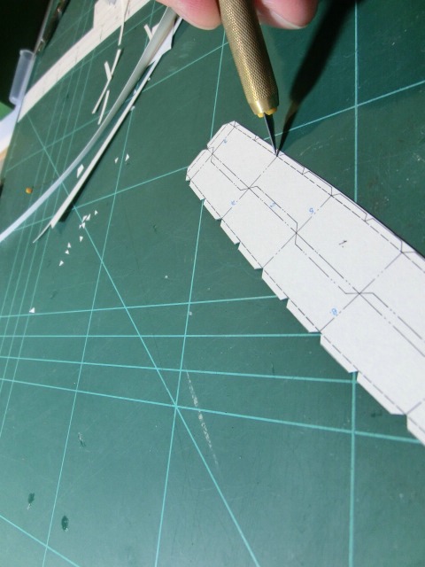

Ich höre jetzt schon Kommentare wie: "Schneiden - wo ist das Problem? Kann doch jeder." Grundsätzlich mag es stimmen, dass jeder hier einige Erfahrung im Umgang mit Messer und Schere hat. Trotzdem gibt es ein paar Unterschiede. Zum Ersten gibt es außer bei den Lasercut-Sets keine vorbereiteten Bauteile. Alle Teile sind vorher auszuschneiden. Und da frei nach dem Motto "3 x abgeschnitten und immer noch zu kurz" Verschnitt und somit in der Regel "ab in die Papiertonne" bedeutet, müssen wir sehr genau arbeiten. Spalten können nicht verspachtelt werden. Überstände können zwar nicht abgeschliffen, jedoch mit einem scharfen Messer abgeschnitten werden, was aber leicht zu Kollateralschäden führt. Generell sollte man sich daher das maßhaltige Ausschneiden der Bauteile von Anfang an angewöhnen. Dabei hat sich folgende Vorgehensweise bewährt:
1. Die Bauteile grob ausschneiden
2. Eventuelle Knicklinien oder Schlitze vorbereiten
3. Komplett ausschneiden

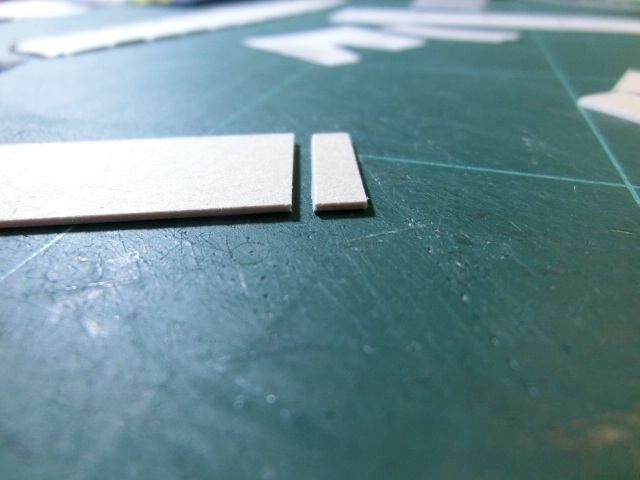

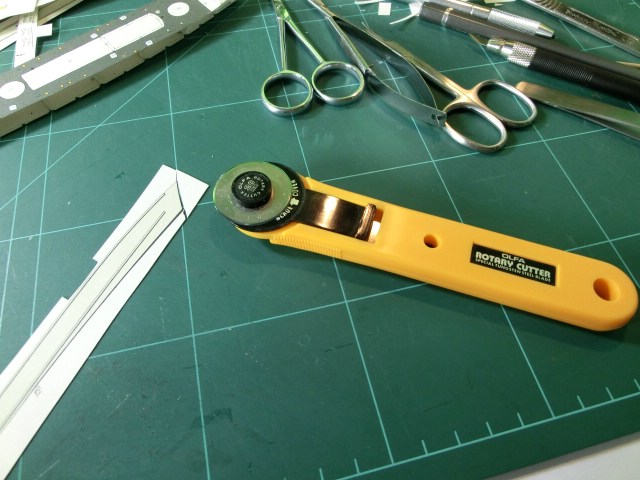

Für das grobe Ausschneiden nehme ich meistens ein Skalpell oder eine Schere. Die Feinarbeiten erledige ich dann bevorzugt mit einem Designmesser. Es hat auf Grund der schmalen Klinge den Vorteil, dass es auch gut in kleineren Radien zu führen ist. Wichtig dabei ist, das die Schneide wirklich scharf ist. Ansonsten franst der Karton an den Schnittkanten leicht aus. Man bringt pro Modell durchaus mehrere Klingen über den Jordan. Ich verlängere die Lebensdauer dadurch, dass ich einen Wetzstein zum Nachschärfen verwende. Allerdings bleiben die Spitzen der Klingen gerade beim Schneiden von engen Kurven gerne mal in der Schneidematte stecken. Abgebrochene Klingen sind definitiv auszusondern.

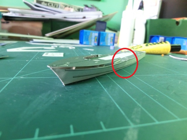

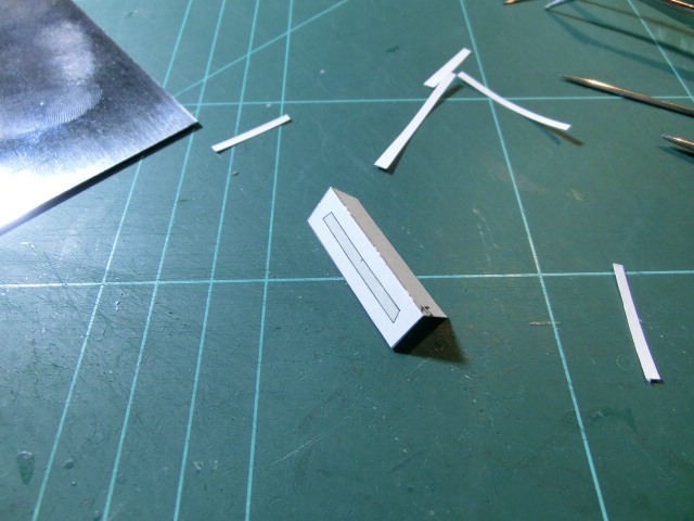

Da die Klingen nun mal eine gewisse Breite aufweisen führt das zu Verdrängungen. Die äußert sich in Form von leichten Aufkantungen an den Schneidekanten. Ich habe die Beobachtung gemacht, das die Aufkantung auf einer Seite der Klinge stärker auftritt als auf der anderen. Mit dieser Beobachtung kann man durch entsprechende Bearbeiten des Bauteils die Aufkantungen verringern. Des Weiteren spielt auch der auf die Klinge ausgeübte Druck eine Rolle, ob es und wie ausgeprägt zu Aufkantungen kommt. Jedenfalls sollte man jedes Bauteil nach dem Ausschneiden mit dem Fingernagel, einem Falzbein oder dem Skalpellgriff glätten.
Schnitt durch Bausatzkarton vor und nach Glätten.
Durch den in der Regel beidseitigen Schliff der Messerklingen wird der Schnitt leicht v-förmig. Dies kann Einfluss auf die Verklebung von Stumpfstößen haben. Bei Stärken wie dem Bausatzkarton (sowohl einfach, als auch verdoppelt) spielt das noch keine Rolle. Bei Stärken ab 1mm bekommt man keinen rechtwinkligen Stumpfstoß mehr hin. Dazwischen lässt sich mit einem geeigneten Kleber immer noch etwas ausgleichen, was aber suboptimal ist. Daher sollte man seine Klingenführung generell so anpassen, dass eine Seite des Schnittes gerade wird. Das gilt sowohl für geführte Schnitte als auch für Freihandschnitte. Dazu wird das Messer nicht lotrecht geführt, sondern so ausgerichtet dass die zum auszuschneidenden Bauteil gerichtete Seite der Schneide annähernd lotrecht steht. Auf den folgenden Bildern habe ich versucht das zu zeigen. Auf dem ersten Bild die Messerführung mit leicht nach rechts geneigtem Messer. Das auszuschneidende Bauteil befindet sich also unter dem Lineal. Auf dem zweiten Bild das Ergebnis mit annähernd lotrechter Schnittkante links und nach rechts geneigter Schnittkante rechts.
Natürlich kann man auch mit einer Silouettenschere kleinere Bauteile ausschneiden. Bei mir hängt das in der Regel von der Tagesform ab, da diese Schnitte immer freihand sind. Dabei sollte man aber folgendes Beachten. Das Bauteil immer links von der Schere halten (gilt für Rechtshänder, bei Linkshändern mit entsprechender Schere natürlich umgekehrt). Das hat den Vorteil, dass die Schnittlinie nicht durch die sich absenkende Schneide verdeckt wird. Des Weiteren wird der rechte Abschnitt durch die Schneide nach unten gedrückt und dabei leicht verformt.
Ansonsten kommt die Schere bei mir für Kreisschnitte häufig zum Einsatz. Darauf und auf die Frage "Wo schneide ich ein Bauteil aus?" gehe ich im nächsten Abschnitt ein. Stay tuned.

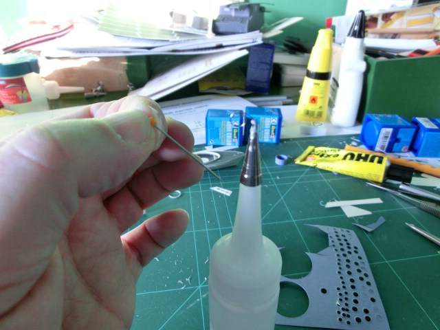

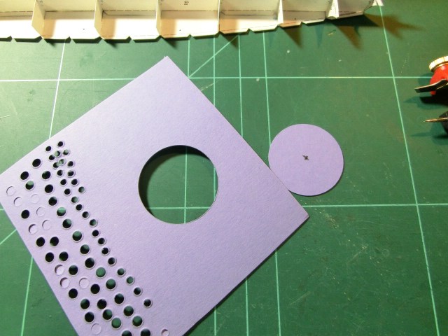

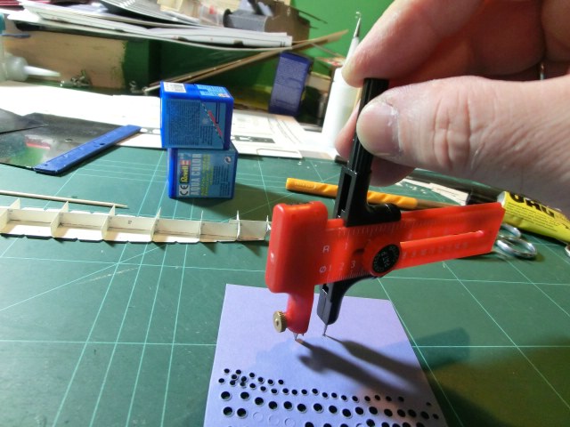

Und nun kommen wir zu weiteren Möglichkeiten Kreise und Bögen auszuschneiden. Um z.B. eine kreisrunde Aussparung auszuschneiden sind die Scheren ungeeignet.
In diesem Fall kann man sehr gut ein Designmesser verwenden, da die schmale Klinge auch gut durch Bögen zu führen ist. Das zweite Messer ist ein Kurvenmesser mit drehbarer Klinge. Diese richtet sich immer nach der Zugrichtung aus. Daher braucht das Messer in der Hand nicht gedreht zu werden, und auch sehr enge Radien sind dadurch kein Problem.

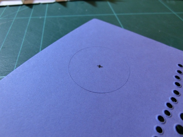

Ist der Mittelpunkt gegeben oder hat man sich diesen geometrisch ermittelt, kann man auch einen Kreisschneider verwenden. Im Prinzip handelt es sich bei dem Kreisschneider um einen Zirkel mit einer Klinge statt einem Stift.Der abgebildete Kreisschneider ist eine einfache Ausführung und nicht gerade in Präzisionsinstrument was die Einstellung des Radius angeht. Er ist für die meisten Zwecke aber vollkommen ausreichend. Um einen Kreis zu schneiden sticht man den Kreisschneider in den Mittelpunkt und dreht die Klinge langsam und mit wenig Druck herum. Dabei ist der Kreisschneider möglichst lotrecht zu halten. Wird das nicht beachtet oder wendet man zu viel Kraft auf, wird der Schnitt unförmig oder franst aus.
Außer Papier schneide ich mit dem Kreisschneider nichts in einem Zug. Meist benötige ich 2 bis 3 Umdrehungen um den Kreis vollständig auszuschneiden. Bei größeren Materialstärken schneide ich auch schon mal von beiden Seiten.
Vorderseite leicht eingeschnitten
Rückseite mit Einstichloch zum Neuansatz

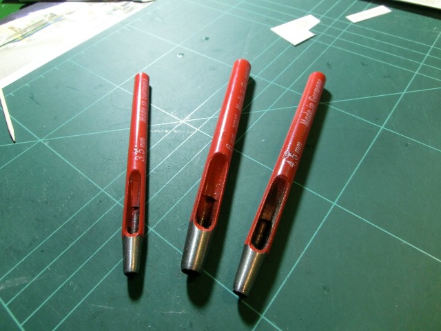

Außenkreise schneide ich, wie bereits erwähnt, meistens mit einer Schere. Bei sehr kleinen Kreisscheiben verwende ich jedoch auch Locheisen. Alternativ kann auch eine Lochzange verwendet werden. Meine Locheisen eignen sich aber nur (wie auch die Lochzange) zur Produktion benötigter Kreisscheiben, da die äußeren Ränder weggedrückt werden. Das Locheisen treibe ich mit einem Hammer durch das Material.
Als Unterlage sollte eine alte Schneidematte verwendet werden, da sich die Spuren des Locheisens nicht wieder zurückbilden.
Noch ein Wort zum Ansatz eines Schnittes. Darüber wo eine Linie ausgeschnitten wird, wird in den Spezialforen schon mal gern ausführlich "gestritten". Man hat die Wahl links oder rechts der Linie, oder mittig auf der Linie zu schneiden. Meiner persönlichen Meinung nach sollte man sich darüber keinen Kopf machen. Ich finde, dass es vollkommen egal ist, wo man schneidet. Die Linien sind ca. 0,2mm breit und das spielt für die Passgenauigkeit nun wirklich keine Rolle. Ich habe mir angewöhnt, haarscharf neben der Linie auf der Seite des auszuschneidenden Bauteil zu schneiden. Damit versuche ich den schwarzen Strich am Rand zu vermeiden. Bisher habe ich durch diese Vorgehensweise keine Probleme bekommen. Stay tuned.

Hier soll bis zum Querstrich eingeschlitzt werden.
In diesem Fall kann man zwei eng beieinander liegende Schnitte setzen. Diese Methode wende ich bei verstärkten Teilen an und an Stellen, wo der Schlitz an sichtbare Bereiche grenzt. Geht es nur um den unverstärkten Bausatzkarton in später nicht sichtbaren Bereichen mache ich es mir einfacher. Ich schneide einmal entlang des vorgesehenen Schlitzes. Danach steche ich eine Nadel ein und ziehe sie durch den Schnitt. Das die Kanten aufgewölbt sind spielt dabei keine Rolle. Dadurch vergrößert sich sogar die Klebefläche.
Einschneiden der Schlitze.
Herstellen der Schlitze. Zur Gegenüberstellung habe ich den Schlitz für Spant 10 geschnitten.
Das zusammengesteckte und aufgeklebte Spantgerüst.
Wann geschlitzt wird, also ob vor oder nach dem Ausschneiden, ist nicht so wichtig. Ich mache das von der verbleibenden Materialfläche abhängig. Im Fall des Spantgerüstes verbleibt in Verlängerung des Schlitzes am fertigen Teil nur ca. 3mm Karton. Macht man hier den Schlitz nach dem Ausschneiden, vergrößert sich die Gefahr das Teil zu zerreißen. Daher habe ich die Schlitze vor dem Ausschneiden hergestellt.
Ein Nachtrag zum Schneiden
Als Alternative zum Messer eignet sich auch ein Schneiderad, ähnlich einem Pizzaschneider. Dieses Teil ist höllisch scharf und hat den Vorteil dass es den Karton von oben durch eindrücken trennt. Die Schnittkanten verformen sich dabei kaum. Allerdings erfordert das Schneiderad einiges an Übung und da die Länge der Schneide relativ groß ist, ist es nicht für enge Bögen geeignet.
Noch ein Wort zum freihändigen Schneiden. Häufig genug sind Schnittkanten geschwungen, so dass einem nichts anderes übrig bleibt als ohne Führung
zu schneiden. Auch hier ist (wie eigentlich bei allem im Modellbau) eine gewisse Übung und eine gute Augen-Hand-Koordination erforderlich. Wer sauber geschwungene Linien zeichnen kann, kriegt aber auch den Freihandschnitt entlang einer Linie hin.
Der Trick dabei ist, nicht die Schnittlinie direkt am Messer zu fokussieren (roter Pfeil), sondern mit den Augen dem Messer quasi immer ein kleines Stück voraus zu sein (gelber Pfeil). Die Hand folgt dabei dem Auge fast von allein. Dies gilt für alle Schneidewerkzeuge im freihändigen Einsatz.

Die einfachste Formgebung ist das Knicken. Damit werden gerade Kanten erzeugt, um z.B. einen Kastenherzustellen . Um das zu erreichen, müssen die Knicklinien gerillt werden und zwar jeweils auf der der Knickrichtung gegenüber liegenden Seite. Nur so lässt sich eine klar definierte Kante erzeugen. Ist das Bauteil nicht zu klein, lässt es sich gut freihand knicken. Bei schmalen Streifen ist es hilfreich eine Seite entlang der Knicklinie mit einem dünnen Lineal oder ähnlichen einzuklemmen und die andere Seite mit Hilfe z.B. einer Cutterklinge nach oben zu biegen.
Bauteil oben gerillt.
Bauteil nach unten geknickt.

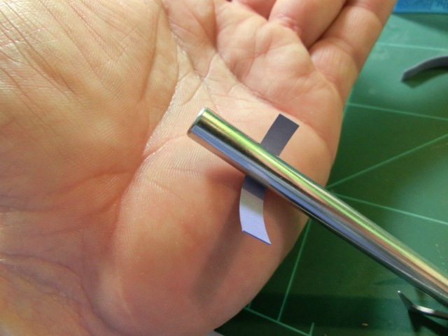

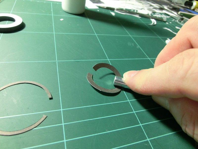

Anspruchsvoller, weil handwerklich die schwierigste Tätigkeit im Kartonmodellbau ist das Runden. Das Runden von Bauteilen erfolgt immer, wenn ein Bogen, ein Zylinder oder ein Kegelstumpf benötigt wird. Anders als beim Rillen sollte das Bauteil bereits komplett ausgeschnitten sein. Das hat einen einfachen Grund. Karton lässt sich gut in Form bringen und er behält diese auch weitestgehend bei. Nur ein Zurückbiegen verträgt er nicht, dann ist es mit der Formstabilität vorbei. Schneidet man also erst nach dem Runden darf man sich nicht wundern, dass die Form durch das notwendige geradebiegen dahin ist und sich der Karton sich zudem möglicherweise auflöst. Beim Runden geht man zweckmäßigerweise so vor, dass man das Bauteil langsam in Form bringt. D.h. der Biegeradius nach und nach immer kleiner ausgeführt wird. Geht man zu schnell vor oder wendet man zu viel Druck auf passiert es leicht, dass das Bauteil knickt oder sich die Schichten des Kartons von einander lösen.
Zum Vorrunden legt man das Bauteil auf eine leicht elastische Unterlage, wie z.B. unsere Schneidematte oder eine Moosgummiplatte, und fährt dann mit einem runden Gegenstand mit mäßigem Druck über das Bauteil. Für schwach gerundete Bauteil wie z.B. Bordwände ist das schon ausreichend.

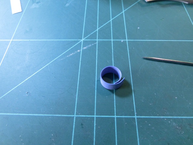

Soll jetzt ein kompletter Zylinder hergestellt werden, sollte die Unterlage weicher und der Gegenstand mit dem man die Rundung vornimmt auf jeden Fall dünner als der gewünschte Durchmesser sein. Ideal eignet sich der Oberschenkel, der Handteller oder eine Fingerspitze, je nach Größe des Bauteils.
Ist als Form ein Kegelstumpf gefordert, z.B. für einen Sockel, kann man das Teil um einem etwas kleineren Kegel rollen. Leider hat man sehr selten den passenden Kegel als Form zur Hand. Für Geschützsockel z.B. könnte man es mit der Spitze eines Druckbleistiftes oder einer Stricknadel versuchen. Generell verfährtman für Kegelformen ähnlich wie beim Zylinder. Nur dass das Werkzeug nicht rechtwinklig zum Bauteil geführt wird, sondern kreisförmig. Dabei liegt der Mittelpunkt des Kreises etwa dort, wo die Spitze des Kegels liegen würde.
Grundsätzlich ist es wichtig, das man ein gebogenes Bauteil, egal wie gering die Rundung auch ist, mindestens grob vorrundet. Auch wenn dieser Vorgang in der Regel viel Zeit und Mühe beansprucht ist das Risiko das Bauteil am Modell zu formen und es dabei zu zerstören oder hässliche Beulen zu produzieren einfach zu groß.

Alleskleber:
Alleskleber sind landläufig Kleber, mit denen man nahezu jedes Material verkleben kann. Ich benutze hier den Klassiker schlechthin, den UHU Alleskleber. Jeder andere Kleber ist ebenso geeignet, wenn man darauf achtet, dass es ein lösemittelhaltiger Kleber ist. Kleberdämpfe hin oder her, lösemittelfreie Kleber werden auf Wasserbasis hergestellt und sie brauchen in der Regel sehr lange zum Trocknen. Daher kann das enthaltene Wasser tief in den Karton eindringen und ggf. formverändernd wirken. Zudem ist die Klebkraft zu Beginn eher gering, und die Zeit für das Fixieren der Bauteile recht lang.
Die Dosierung des Klebers ist etwas schwierig, da weder Flasche noch Tube über eine feine Kanüle verfügen. Versuche mit Einwegspritzen führen eher kurz als lang dazu, dass sich die Kanülen dichtsetzen und entweder schmeißt man sie weg oder brennt sie frei. Wo es notwendig ist nur wenig Kleber zu applizieren, behelfe ich mir mit einem Zahnstocher.
Auf Grund seiner Eigenschaften ist der Alleskleber sehr gut für größere Teile wie Decks und Bordwände geeignet. Da das Lösemittel kaum in den Karton einzieht, ist die Gefahr des Verziehens von den Bauteilen sehr gering. Da er aber einige Minuten zum aushärten braucht, bleibt in der Regel genug Zeit den Sitz eines Teils zu korrigieren. Andererseits erfordert das wiederum eine gute Fixierung durch Klemmen oder Gewichte während des Aushärtens.
Die Klebkraft ist von Anfang an hoch. Nachteil der hohen Klebkraft ist, das übergetretener Klebstoff meist zu schlecht zu entfernenden Schmierstellen auf dem Modell führt und dass er Fäden zieht. In diesem Zusammenhang rate ich von der Verwendung des nicht tropfenden UHU Allesklebers ab. Dessen Konsistenz ist eher klumpig und daher noch schlechter zu dosieren.
Wenn man genau hinsieht, kann man die Fäden sehen.

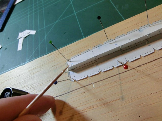

Weiß-, Holz- oder Bastelleim:
Dieser Leim ist ein wasserbasierter Kleber, der trotz seiner Farbe durchsichtig aushärtet. Da er zudem im ausgehärteten Zustand matt ist, ist übergetretener Kleber spaäter kaum zu sehen. Weißleim trocknet in Verbindung mit Karton recht schnell, da das enthaltene Wasser durch den Karton aufgenommen wird. Daher benötigen die so befestigten Bauteile keine lange und mit viel Druck verbundene Haltezeit. Damit ist aber auch schon der größte Nachteil von Weißleim genannt, nämlich das enthaltene Wasser. Da dieses in den Karton übergeht, wird er aufgeweicht. Bei Bauteilen, die bei der Montage nur wenig Druck benötigen, wirkt sich dieser Nachteil nicht aus. Für größere und flächige Verklebungen ist Weißleim aber nicht so gut geeignet. Der Karton verzieht sich in der Regel während des Aushärtens. Erschwerend kommt hinzu, dass ich den Weißleim zur besseren Verarbeitbarkeit mit ca. 5 – 10% Wasser verdünne. Ich führe mit ihm zwar trotzdem flächige Verklebungen aus, allerdings nur bis ca. 5 x 5 cm und das Bauteil wird sofort durch Druck (Bücher) in eine ebene Form gezwungen. Auch bei Bauteilen die etwas länger gehalten werden müssen, wodurch zumindest etwas Druck ins Spiel kommt, ist Weißleim nachteilig.

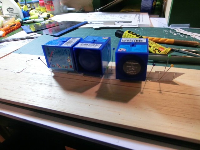

Weißleim am oberen Rand der anzuklebenden Bordwand, Alleskleber auf den Klebelaschen der Grundplatte.
Auf dem zweiten Bild erkennt man deutlich die Beulen in der Bordwand. Hier habe ich entgegen meiner sonstigen Gewohnheit den oberen Rand der Bordwand mit Weißleim verklebt anstatt mit Alleskleber (erstes Bild). Der Grund dafür war, dass die Bordwand ohne Laschen, also stumpf mit der Deckskante verklebt werden sollte und ich Schmierflecken durch den Kleber vermeiden wollte. Auf Grund der Rundung des Bauteils und der geringeren Klebkraft des Weißleim musste ich trotz der geringen Aushärtezeit die Bordwand kurze Zeit andrücken. Da der Karton aufgeweicht war, hat der geringe Druck schon gereicht,das Bauteil zu verformen. Also – Achtung!
Ein weiterer Vorteil ist, dass man den verdünnten Weißleim in eine Kanülenflasche umfüllen und so sehr fein dosieren kann. Die Kanüle ist durch einen Silberdraht ausreichend verschlossen und kann so auch freigehalten werden. Eine Stecknadel wäre auf Grund ihres größeren Durchmessers noch besser eeignet. Da sie aber nur vernickelt ist, würden sich bald Korrosionsspuren zeigen. Die Kanüle ist also regelmäßig zu reinigen, da sie auch nach längerem Gebrauch mit zwischenzeitlichen Pausen zum Verstopfen neigt. Allerdings reicht hier warmes Wasser, um die Verstopfung mit Hilfe einer Nadel heraus zu lösen.

Doppelseitige Klebefolie:

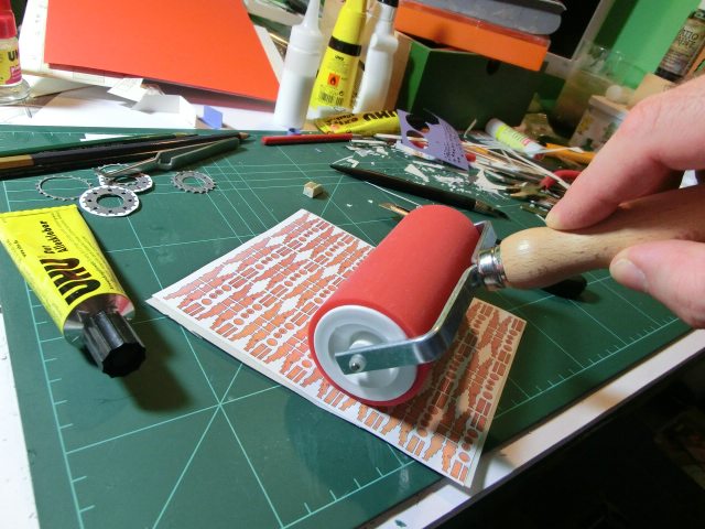

Diese Klebefolie kommt von einer großen Rolle. Sie hat bei mir den Sprühkleber ersetzt. Nicht etwa weil sie besser klebt, sondern aus ganz praktischen Erwägungen heraus. Die Folie stinkt nicht und es gibt eine Kollateralschäden durch Sprühnebel oder Schmierflecken. Und das bei annähernd gleicher Klebkraft.
Kleinere Chargen dieser Klebefolie konnte ich bisher nicht finden (und brauche jetzt wohl auch nicht mehr zu suchen).
Ich verwende die Folie ausschließlich bei großflächigen zu verklebenden Verstärkungen z.B. von Schiffsdecks oder notwendigen Aufdoppelung vieler Kleinteile vor dem Ausschneiden. Das Vorbereiten des Einsatzes der Folie ist zugegebener Maßen etwas umständlich. Ein Stück der Klebefolie wird in der benötigten Größe von der Rolle abgeschnitten und auf den zu verklebenden Karton gedrückt. Gute Dienste leistet dabei eine Andruckrolle. Dann wird die Schutzfolie abgezogen und die zweite Kartonlage angedrückt. Zum Schluss wird das Ganze noch einige Zeit zwischen schwerer Literatur gelagert.
