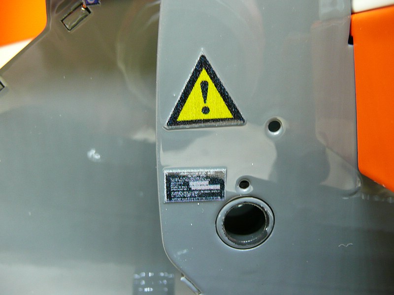

Dafür hat die Lackiererin "geliefert"; seht selbst. Die Decals sind selbstklebend und nicht zum Schieben.
Sie müssen eigentlich nicht mit Klarlack versiegelt werden, aber ich dachte, sicher ist sicher:

Die Liebherrbeschriftung sitzt zu hoch, da die Decals aber wie verrückt kleben, bleibt es an Ort und Stelle:
