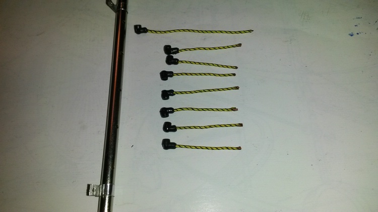

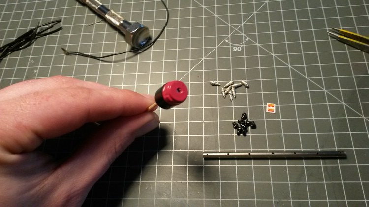

Ich hab gestern den Zündverteiler, die Kabel und ein Zündkabelrohr gemacht. Das Rohr hab ich scratch gebaut. Leider Fluchten die Kabelauslässe nicht Hundertprozentig, da ich keine Bohrvorrichtung und keinen Kreuztisch habe. Von Hand verläuft einem da immer der Winzige Bohrer. Aber wenns montiert ist, passt das für mich schon so.
Das Ausgangsmaterial:
...aus dem ich das gemacht habe:
War an der roten Verteilerkappe eine Boschplakette vorhanden???

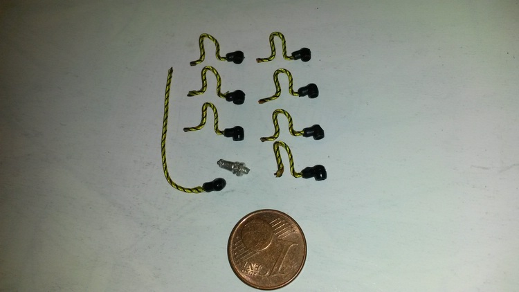

Als nächstes werde ich die gelbe Strippe auf länge schnippeln und mal alles im Rohr verstauen. Auch die Kappen für die Zündkerzen werden an den Strippen verbaut.

Heisst das nicht"Cordon bleu" nichts geht mehr. Der Verteiler sieht mir zu glänzend aus. War eher aus halbmatten Bakelit. Karminrot seidenmatt mit einem Anteil von burnt siena käme gut.

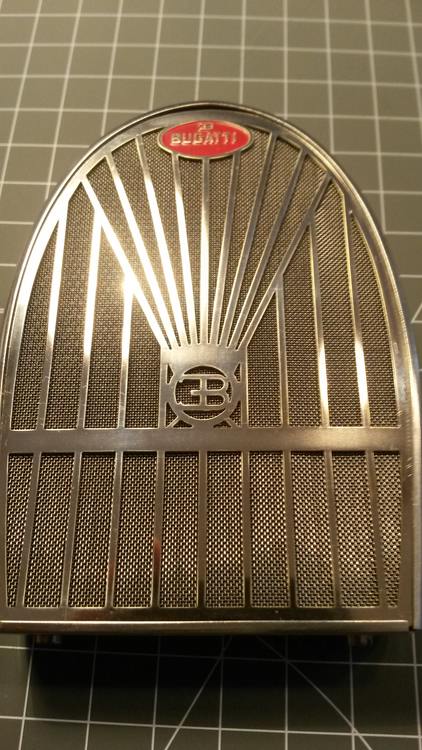

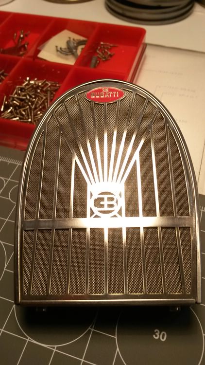

Bis die Teile getrocknet sind, hab ich den Kühler etwas aufgebrezelt:
Ich hab ein schönes, feines Gitterchen zurecht geschnippelt und eingepasst. Nicht zu 100% orginal, aber wesentlich besser wie das nackte Plastikteil von Pocher. Aber gaaanz unorginal ist es ja auch nicht:
Mir gefallts sehr gut! Poliert wurde alles selbstverständlich auch. Für den Spalt oben unter dem Kühlwasserdeckel wird ich mir noch was überlegen. Auch werd ich mich heut noch um ne hübsche Kühlerfigur kümmern....nämlich den steigenden Bugatti Jumbo....
coole Sache und der Kühlergrill macht schon gut was her

Nabend, ich sitz hier schon ne Weile, halte mich aber sehr zurück, da ich in dieser Sparte absolut
keine Ahnung hab. Doch nun muss ich einfach mal fragen, diese Lücke über der Plakette, muss die
so sein?
Hi stiller Mitleser.
Nein. Die Lücke darf natürlich nicht sein. Um diese fachgerecht zu entsorgen werde ich das Gehäuse aufschneiden müssen um es zu kürzen. Der Rahmen ist hier einfach zu lang. Wenn ich ihn oben am Spalt runterbiege, dehnt sich der Rahmen an den Seiten. Deshalb ist alles noch nur zusammengestellt, und noch nix verschraubt.Gut geschossen, Cowboy!
alex, wenn du die seitlichen rundungen vorsichtig nachbiegst ergibt sich ein anderer radius und du wirst rundherum ein winzigen kaum sichtbaren und zu verschmerzenden - und vor allem gleichmäßigen "spalt" haben -
wenn du da aufsägst, dann kann das schnell in einem neu zu kaufenden grillgehäuse enden, das du dann ohnehin nur biegen musst - diese teile sind manchmal ganz leicht gestaucht, daher dzt. oben die delle nach aussen...
Ich muss nochmal nach harken. Ich weiß ja nun nicht, ob es ein Rest vom Gussast ist, soweit es bei solchen Bausätzen
überhaupt welche gibt, oder es sich um den Sockel für die Kühlerfigur handelt. Dann müsste dort vielleicht ein Loch,
also in den Rahmen, gebohrt werden? Man sieht ja in dem Spalt deutlich ein "da ist was".
