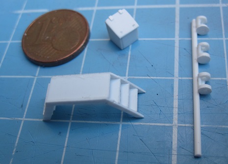

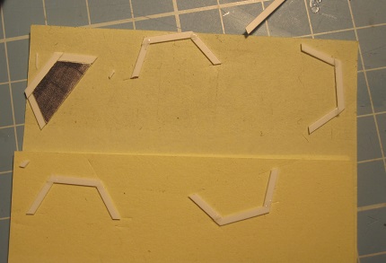

damit Ihr seht, dass ich nicht nur in den BBs der Forengemeinde rumsurve, sondern ab und zu auch mal baue, gibt es hier ein paar Bilder.
Neben kleineren Lackierarbeiten baute ich in den letzten Tagen die Treppen am Steuerhaus.
Da es doppelte Treppen sind, änderte ich die Baumethode wie bei Stefan beschrieben etwas ab:
Zunächst mit einer Kopie des Fotos die Seitenteile passend kleben.
Dann mit Hilfe von einem bekannten Bauklötzchensystem gerade an die Plattform kleben.
Und mit Hilfe einer "Helling" und eines Abstandsklötzchen die Stufen einkleben.
Fertig. Anderes Gedöns, wie Postionslaternen und hinterer Notausstieg ist auch fertig bzw. muss noch etwas nachgearbeitet werden.
Mal die ganzen Baugruppen zusammen gestellt. Das Steuerhaus und Schornsteinunterbau etc. sind nur drauf gelegt.
Die Treppe ist mein erstes verarbeitetes Ätzteil.
Soweit Neues vom Revell Harbor Tug Long Beach.
