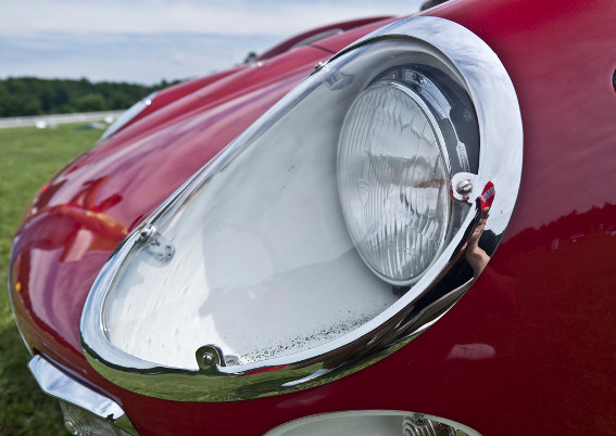

Hallo Lomax,
hier mal ein Bild vom Scheinwerfer. Ist nicht Chassis 4115 waren aber alle gleich-
