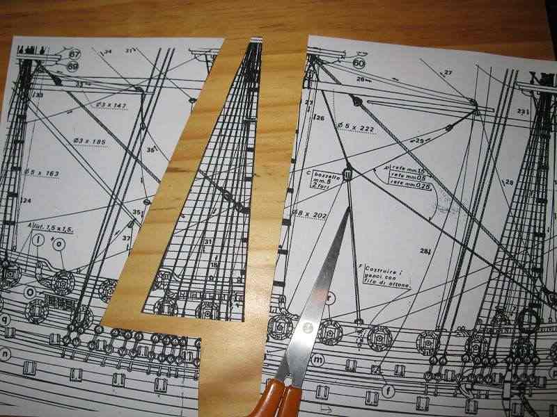

Danach das Papier mit Tesafilm an die Wanten geklebt, dann kann man die Webeleinen exakt knoten. Ich habe es mal wieder mit dem Originaltakelgarn aus dem Bausatz versucht.
Endlich mal eine gute Nachricht, es geht viel einfacher und schneller als ich es mir vorgesetellt hatte. Dann, nach ein paar Reihen, die schlechte Nachricht, so gefällts mir nicht :(

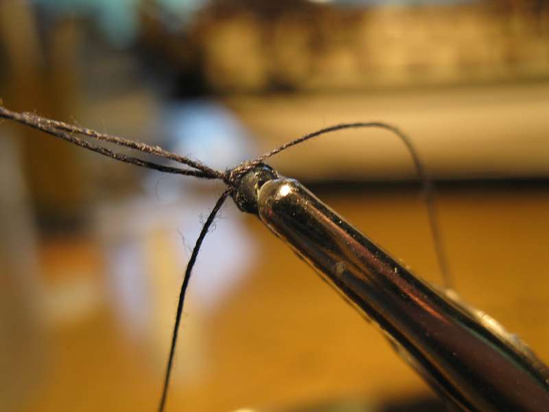

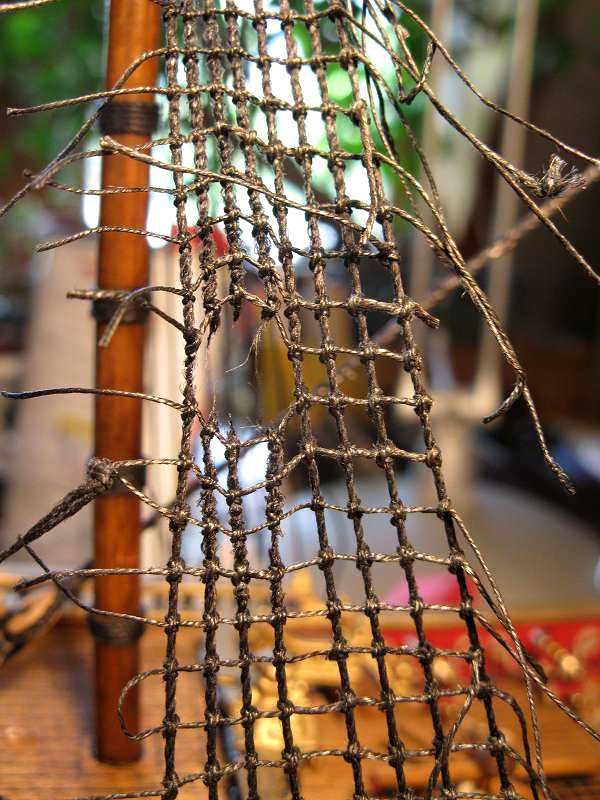

Es hat mich immer geärgert, dass vom Takelgarn winzige Fasern abstehen. Bei dem kleinen Maßstab meines Modells stört das sehr. Deshalb habe ich eine etwas radikale Methode angewandt um den „Pelz“ loszuwerden. Ich habe das Zeug einfach mit einem kleinen Gasbrenner weggebrannt, indem ich mit der Flamme ganz schnell drüberging.
Das hat auch bei den Großwanten zwei mal prima funktioniert. Doch dann wurde ich übermütig, mit folgendem Ergebnis:
Nach dem ersten Schock, erstmal durchatmen und dann die Frage: „was nun? Alles abreißen und nochmal machen? Nö, zu viel Aufwand!“ Also habe ich beschlossen, das Ganze als Herausforderung zu sehen und den Schaden zu flicken. Zuerst habe ich alles rausgeschnitten, was verbrannt oder zusammengeschrumpelt war. Danach erstmal das fast durchgebrannte äußere Wanttau mit dünnem schwarzen Faden und Sekundenkleber repariert.
Danach die drei durchgebrannten Wanttaue erneuert und alle fehlenden Webeleinen wieder eingeknotet. Und schon fällt es kaum noch auf, dass irgendwas war.
Die Aktion hat mich ca. 3-4 Stunden gekostet, tja Übermut tut selten gut. Trotzdem finde ich die "Heißrasiemethode" gut, hab beim nächsten Mal besser aufgepasst und alles war in Ordnung.

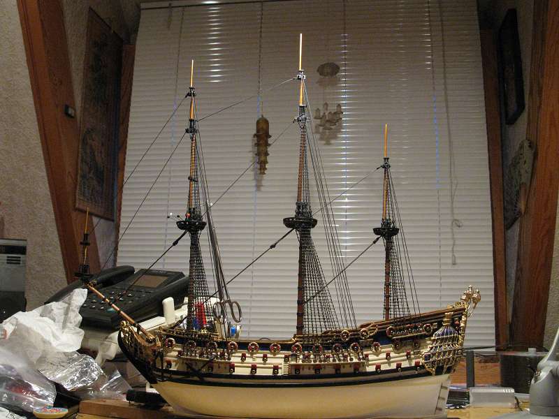

Mittwoch, 4. Februar 2015, 20:15
Hallo zusammen!

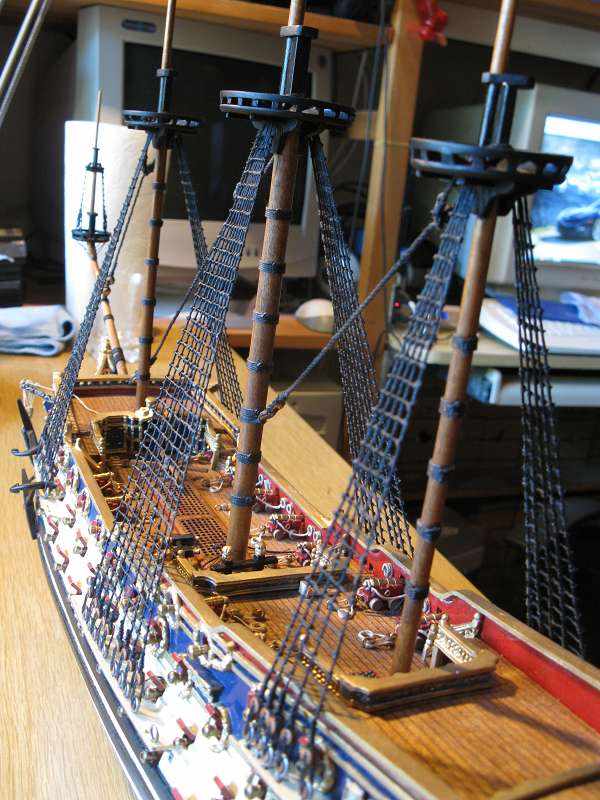

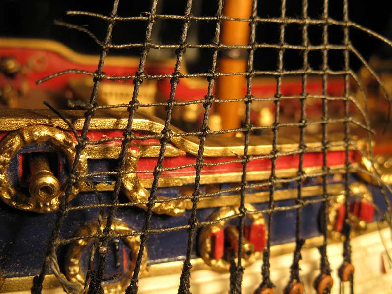

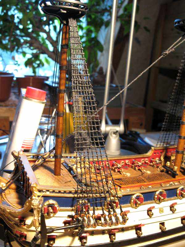

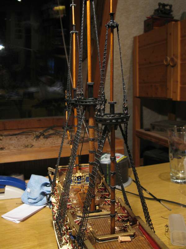

Wollte auch mal wieder was von mir hören lassen. Mal eben schnell 1534 Webeleinensteks geknüpft und schon sind die Mastwanten alle fertig. Die großen ...
… und die kleinen
Und das Ganze auch mal von der anderen Seite.

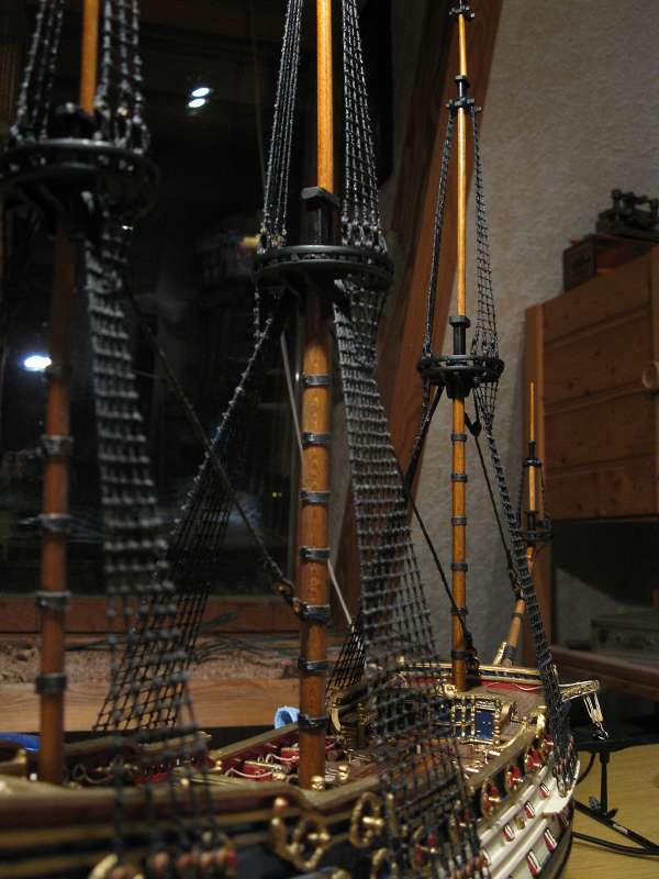

Auch die drei Maststagen (also die dicken schrägen Seile zu den Masten) habe ich fertig.
Es ist erstaunlich wie stabil die Masten jetzt stehen, da rüht sich nix mehr. Jaja die Schiffsbauer hatten schon damals echt Ahnung.

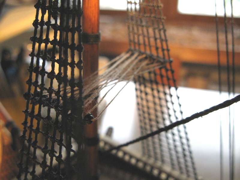

Als Nächstes sind die Stengenwanten dran. Laut Bauplan soll die Spannung genauso ausgeführt werden, wie bei den Sprietmastwanten (2. Bild), also das Taljereep einfach durch zwei Schlingen in den Wannttauen, also so:
Wer meinen BB bisher verfolgt hat, weiß was jetzt kommt – gefällt mir nicht. Bei den winzigen Sprietmastwanten geht das ja in Ordnung, aber bei den wesentlich größeren Stengenwanten muß eine andere Lösung her. Also erst mal 65 winzige Holzringe bohren, sägen und auf beiden Seiten schleifen.
Das Ganze auf einen Faden gefädelt und mit einer Mischung aus Lasurlack und schwarzer Farbe eingefärbt.
Nach dem Trocknen das erste Exemplar probeweise zusammengebaut und montiert. So gefällt es mir persönlich besser.

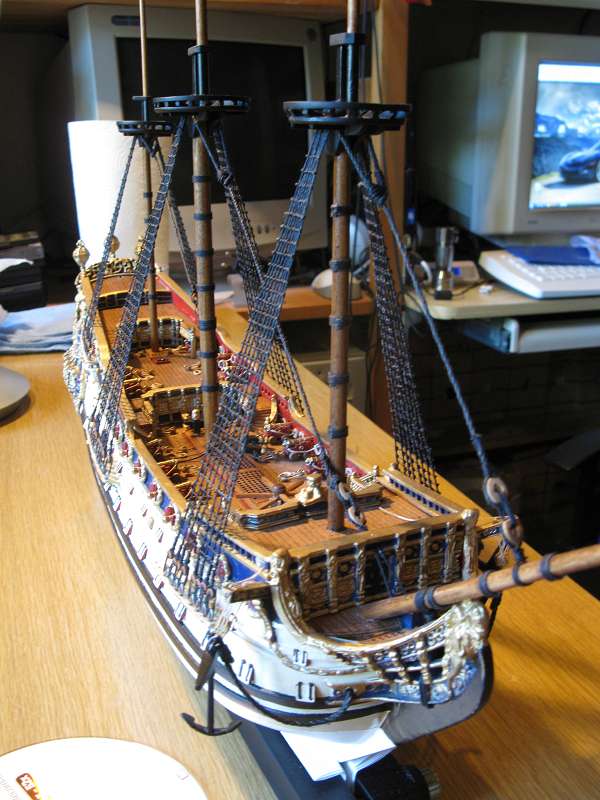

Die Webeleinen sind endlich alle geknotet. Hier ein paar Impressionen:
Das sind 2266 Knoten. Wenn man jetzt noch die Knoten aus dem ersten Versuch mit dem hellen Takelgarn und die von der Reparatur dazuzählt, habe ich in den letzten sechs Wochen insgesamt ca. 2450 Webeleinensteks gemacht. Das muss ich jetzt die nächsten Jahre erst mal nicht mehr haben. Mir tun ja die armen Schweine leid, die das damals in echt knüpfen mussten.
Inzwischen sind auch die sogenannten Pardunen fertig (sind eigentlich auch nichts anderes als Wanten, nur ohne Webeleinen - Gott sei Dank). Das heißt, jetzt sind auch alle Püttingeisen fertig montiert. Auch die Stagen sind alle fertig und so langsam sieht es nach einer Takelage aus.
Blöderweise war anscheinend eine Klebung nicht ordentlich, denn da wo die Stenge in die Mars gesteckt ist hat, unter dem Zug der Takelage, die Klebestelle nachgegeben und das Oberteil des Fockmastes ist ca. 2-3 mm nach unten gerutscht. Dadurch hatten die Stengenwanten keine Spannung mehr. Man konnte das Mastoberteil zwar wieder hochziehen, aber es rutschte sofort wieder ab.
UND NATÜRLICH KLEBT SEKUNDENKLEBER IMMER DANN NICHT INNERHALB VON SEKUNDEN, WENN ER SOLL :cursing:
Hier nun meine Bemühungen den Mast oben zu halten bis der Schei... Sekundenkleber getrocknet ist.

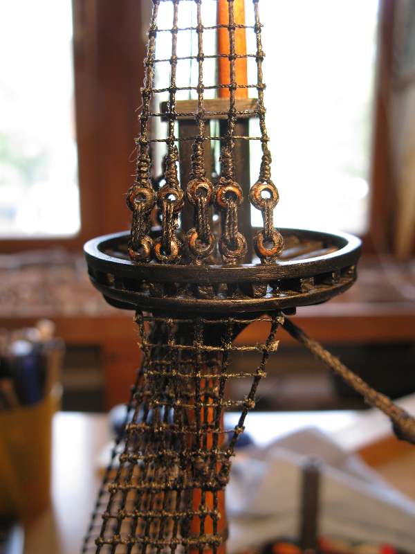

Ein, wie ich finde, sehr interessantes Detail beim Dockyard Model der Prince, sind die Verdrillungen der Wanten beim Fock- und Großmast.
Um so unverständlicher finde ich es, dass der Bauplan diese völlig unterschlägt. Auch im Internet habe ich bis jetzt kein Foto von einem Modell der Prince gefunden, das diese Verdrillungen hat. Um so mehr ein Grund für mich, genau das zu machen! Nur hatte ich absolut keine Lust, die dafür nötigen Blöcke wieder selbst zu machen. Also mal ab ins örtliche Bastelgeschäft und geschaut, was es da so gibt – und siehe da, ich bin fündig geworden. Genau das was ich brauchte, Scheiben von ca. 2 mm Durchmesser, einem Loch in der Mitte und schön abgerundet.

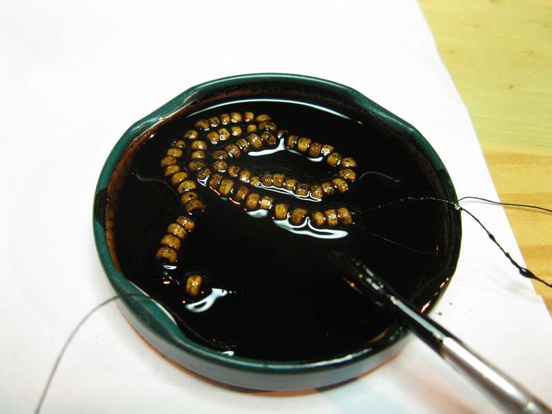

und das Ganze auch noch in der richtigen Farbe. Und das Beste daran, eine gefühlte Million von den Dingern kosten gerade mal 1,90 Euro.

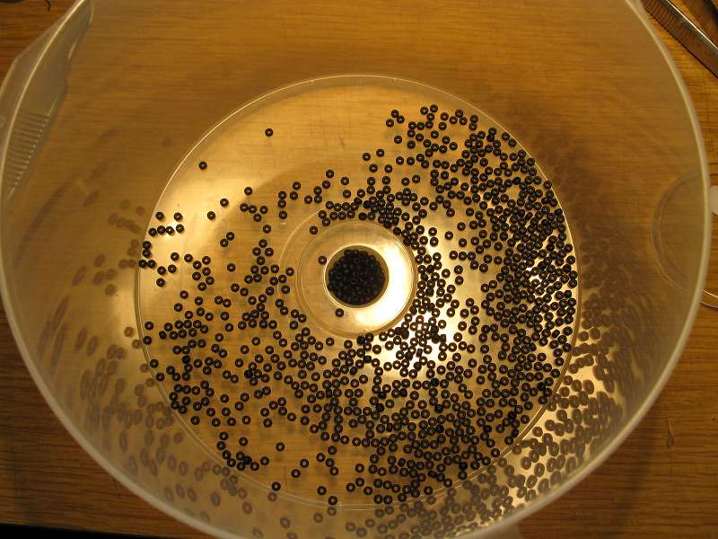

Die Teile nennen sich Miyuki Beads und sind, achtung jetzt kommt´s, japanische Glasperlen. So weit so gut, eine andere Sache ist jetzt wieder, um die schön abgerundete Außenseite Takelgarn zu legen aber mit ein wenig Sekundenkleber und viiiel Geduld klappt´s
und sieht zum Schluss so aus:

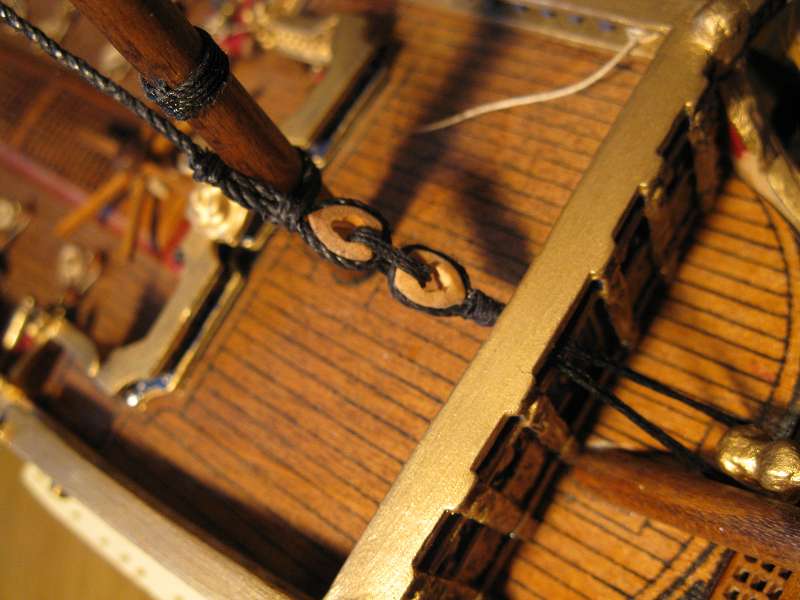

Das wird dann von Innen an die Wanten geknotet:
und in einen Zickzackmuster (wie es genau geht, steht zum Glück im Mondfeld) wird dann das Spanntau durchgefädelt. Das sollte dann zum Schluss ungefähr so aussehen:
und hier noch mal von Vorne gesehen:
Also ich kann auf jeden Fall mit Fug und Recht behaupten, das haben nicht viele Modelle der Prince. So und jetzt alles noch mal beim Fockmast.
Und beide Verdrillungen in der Totalen:

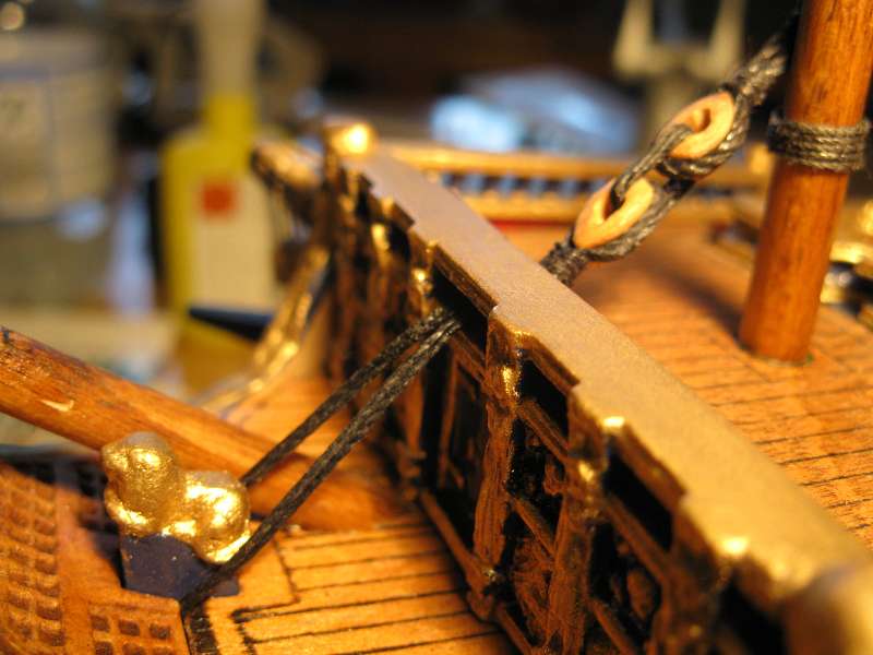

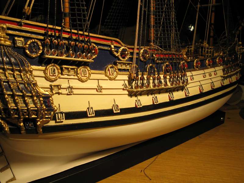

Zur Abwechslung geht es jetzt mal wieder runter von den Masten, denn die Anker sollen endlich an den Rüsten verankert werden. Dazu werden aber noch ein paar Ankerbojen benötigt. Da diese die Form eines Doppelkegels haben, mache ich sie aus, ratet mal, zwei Kegeln. Schnell aus 5 mm Rundstab geschliffen und zusammengeklebt.
Dann das Ganze schwarz angepinselt und noch ein bissl Takelgarn drumrum.
Noch mit dem entsprechenden Anker verbinden.
Und die Anker an der Rüste festmachen, was übrigens gar nicht so einfach ist, ohne eine der offenen Stückpforten zu verdecken. Aber am Ende hab ichs glaub ich ganz gut hingekriegt.
Auf der Steuerbordseite erfolgt die ganze Prozedur dann genauso.
Da die letzten Bilder nicht so toll waren, hier der Versuch die Ankerboje extrem vergrößert darzustellen. Hier die Einzelteile (zum Größenvergleich ein Stecknadelkopf)
und hier die fertige Boje mit Seilumkleidung und Tauen
Auch die zweite Boje hat inzwischen auch ihren Platz in den Steuerbordwanten des Fockmastes gefunden.

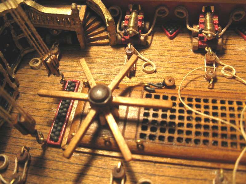

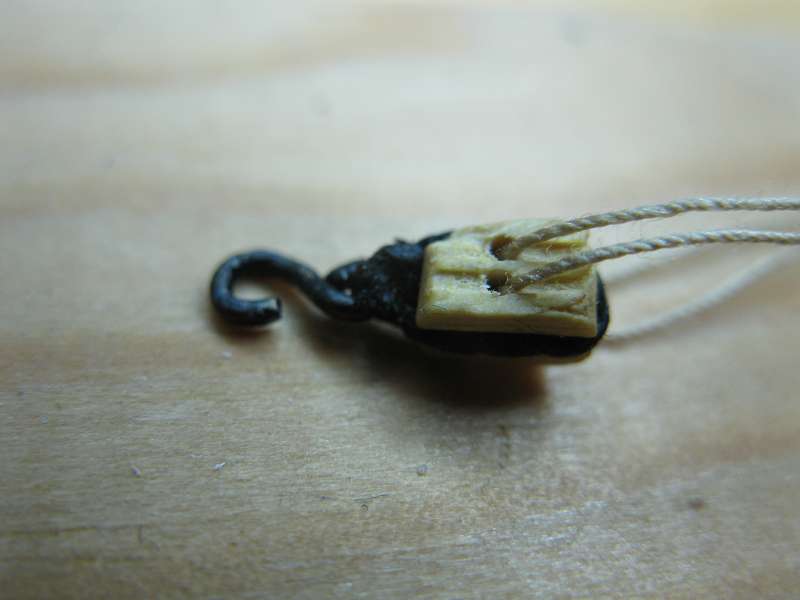

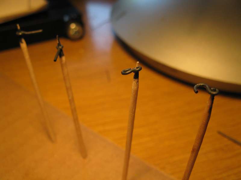

Weiter geht es mit dem ersten Ladetakel. Natürlich gibt es im Bausatz die benötigten Haken und Ösen dazu nicht, also wieder selbermachen. Den Haken biege ich mir, wie auch schon die Haken an den Kranbalken für die Anker aus Metallösen aus dem Bastelgeschäft zurecht.
Nach dem Schwärzen wird er mit dem (wenigstens mal im Bausatz verhandenen) Zweischeibenblock verbunden und fertig ist die eine Seite des Flaschenzugs.
Zum Schluß noch der fertige Ladetakel.

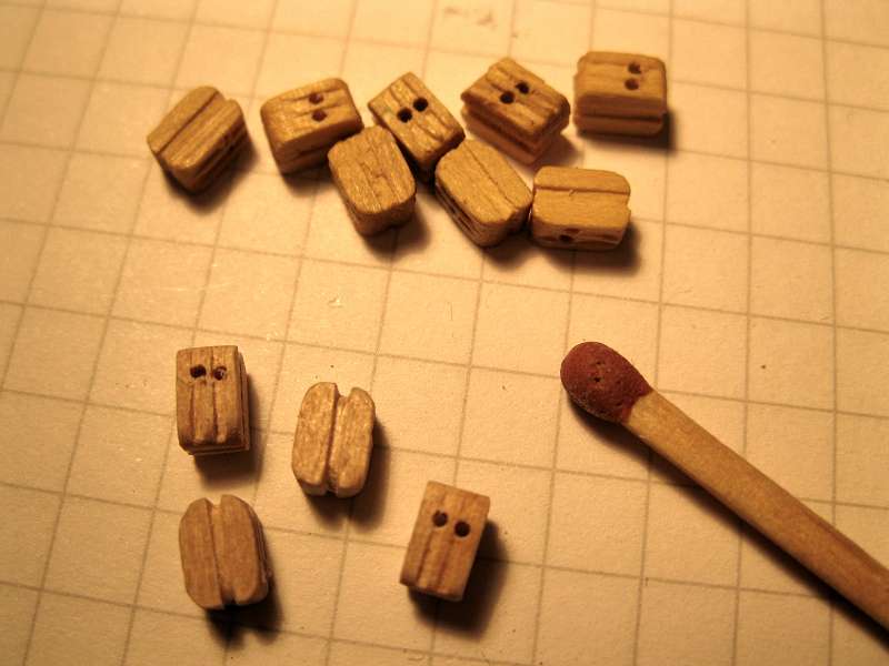

Nachdem ich jetzt die passenden Bohrer erhalten habe, konnte ich auch die fehlenden Zweischeibenblöcke herstellen, die ich für die übrigen Ladetakel brauche.
Oben sind die Blöcke aus dem Bausatz unten die, die ich gemacht habe.

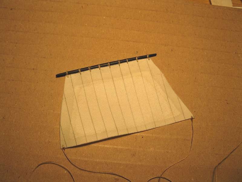

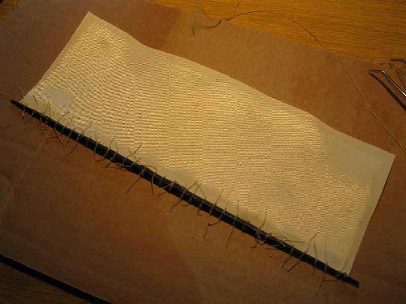

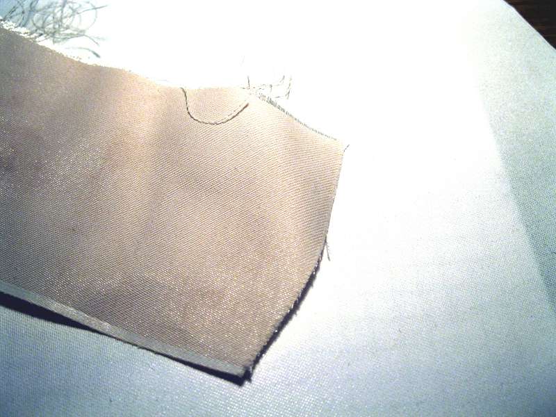

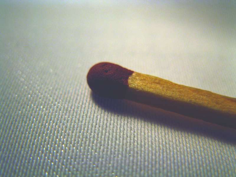

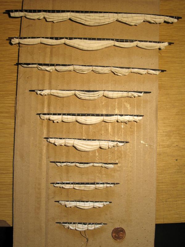

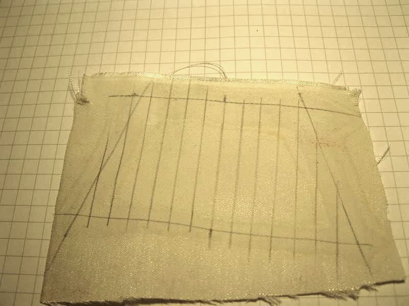

Kleiner Zwischenstand, was die Segel betrifft. Am Samstag habe ich nach einem Stück Stoff gesucht, welches möglichst dicht gewebt ist, damit die Segel nicht so grob werden. Bin auch fündig geworden. Wie man auf dem Foto sehen kann, ist der Stoff sehr fein gewebt.
Einziges Manko, der Stoff ist mehr als schneeweiß aber mit einer guten Tasse schwarzem Tee ist schnell Abhilfe geschafft ;). So dunkel wie auf dem Foto ist der Stoff in Wirklichkeit nicht, eher ein helles beige.
Als Nächstes habe ich mal mit einem Probestück Stoff versucht ein gerefftes Segel auf der Rahe darzustellen – ist auch eine Wissenschaft für sich - leider bin ich bisher noch zu keinem brauchbaren Ergebnis gekommen. Muss wohl noch ´ne Weile tüfteln.

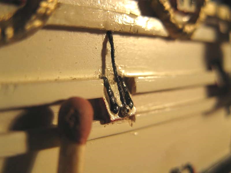

Bin heute krank, hatte nämlich wieder mal einen heftigen Anfall von Detailgeilheit (anders kann man meinen Wahnsinn wohl nicht nennen). Seit ich am Schiff baue, hadere ich nämlich schon damit, ob ich bei so einem keinen Maßstab die Seile, die die Stückpforten nach oben ziehen auch anbringen soll, das würde nämlich zu einem mörderischen Gefummel ausarten. Und dann dass: Ehe ich mich versah, hatte ich plötzlich probeweise zwei dieser Seile probeweise angebracht. Einmal bei einer geschlossenen Stückpforte:
und einmal bei einer offenen:
Ich weiß auch nicht, was mich da geritten hat aber jetzt muss ich die restlichen Stückpforten natürlich auch so machen.

Zur Abwechslung wollte ich mich mal wieder anderen Dingen widmen und habe schon mal die Teile für die Befestigung der Brassen der Fockmastrahen gebaut. Mit meinem neuen Drechselmaschinchen ist so eine Rolle eine Sache von Sekunden für alle habe ich nicht mal 5 Minuten gebraucht.
Auch für die Haken habe ich noch Draht in meinen Beständen gefunden, ich glaub für einen oder zwei reicht´s dannach immer noch ;). Die Dinger mach ich inzwischen auch schon fast im Akkord.
Die Ösen zum Einhängen an Deck sind auch verbaut. An der einen Öse habe ich mal probeweise einen der, mittlerweile fertiggestellten, Haken eingehängt.
So, nach diesem kurzen Intermezzo zu guter Letzt auch noch ein paar weitere Stückpfortenreeps gemacht.
Soleil Royal Holzmodell 1:140
Beiträge: 2 209
Realname: Matthias
Samstag, 7. März 2015, 16:17
Die Stückpfortenreeps waren bis jetzt die schlimmste und nervigste Arbeit am ganzen Schiff. Gerade bei den geschlossenen Stückpfortendeckeln eine unglaubliche Friemelei. Erst gegen Ende habe ich dann eine Methode entwickelt, mit der es einfacher geht.
Nichts desto trotz habe ich es geschafft. Und hier nun die Bilder. Backbord mit geöffneten Pfortendeckeln (kann man leider nicht viel sehen, kriegs aber nicht besser hin):
Steuerbord geschlossen (hier kommt´s besser raus):
Und natürlich die Achterstückpforten nicht vergessen:
Das wars dann auch schon. Bin froh, dass ich mich jetzt wieder anderen Dingen widmen kann.

Zurück zum Thema Segel
Nach einigem Herumprobieren habe ich folgendes herausgefunden: Nähen is nich! Selbst mit dem dünnsten Faden und dem feinsten Stich sieht das bei dem Maßstab aus, als hätte jemand ein Tau durch den Segelstoffgewurschtelt. Also habe ich mich für folgende Methode entschieden:
1.) Zuerst mal Schablonen machen. Dabei habe ich mich an den Mondfeld gehalten und die Segel um ca. 1/3 der eigentlichen Höhe gekürzt, da es ansonsten in geborgenem Zustand ein zu fetter Stoffballen geworden wäre (Stoff ist nämlich eigentlich auch zu dick, im Maßstab gesehen).
2.) Mittels der Schablonen die Segel auf dem (zuvor mit bestem Ceylon-Indien Tee gefärbten) Segelstoff aufzeichnen und ganz rudimentär mit Bleistift die Stoffbahnen andeuten.
3.) Jetzt kommt der große Trick ;) VOR dem Ausschneiden einfach die Ränder mit verdünntem Holzleim einstreichen. Wenn man dann, nach dem Trocknen, das Segel ausschneidet, bekommt man hervorragend scharfe Ränder, die nicht ausfransen. Guckst du hier:
Sieht dann komplett ausgeschnitten so aus:
4.) Das Ganze nun mit, ebenfalls stark vereinfachten, Beschlagzeisingen an der Rahe angeschlagen, sieht schon mehr nach Segel aus.
5.) Und das Ganze zum Schluss noch, möglichst kunstvoll, zusammenreffen (bin an dem Faltenwurf bis nachts um zwölf gesessen, ohne Scheiß) damit es einigermaßen realistisch aussieht.
Nachdem ich alles mit verdünntem Weißleim versteift habe, bin ich mit dem Ergebnis ganz zufrieden. Das war jetzt das kleinste Segel, ich hoffe bei den größeren geht das Reffen einfacher.

So das zweite Segel ist fertig. Wie man sieht, ist es wesentlich größer wie das erste, dadurch läßt sich der Faltenwurf schon wesentlich besser gestalten.
Mit der Größe bzw. Breite der Segel steigt die Zahl der Beschlagzeisinge rapide an. Hier die Fock von hinten mit noch ungeschnittenen Tauenden.
Da ich mal die Wirkung einschätzen wollte, hier die Fockmastsegel provisorisch angebracht.
Und nach 10 Tagen Segel herzustellen und an den Rahen anschlagen, möchte ich euch heute an den Früchten meiner Arbeit teilhaben lassen.
Jetzt müssen noch sämtliche Blöcke an die Rahen und dann können sie endlich ans Schiff.
