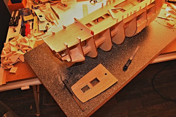

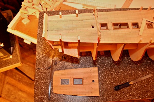

Update #6
Der erste Akt der Umbaumaßnahme ist vollzogen. Das Hüttendeck ist runter.
Als nächstes kommt dann das Hauptdeck dran. Dazu in den kommenden Tage einige Fotos.

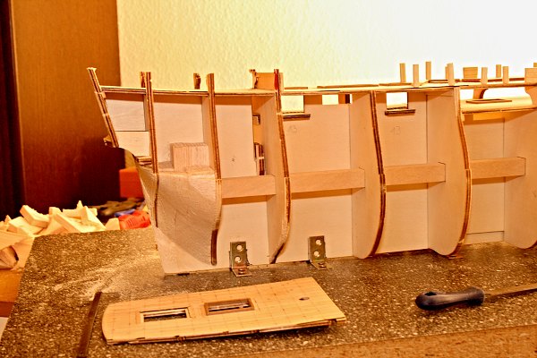

Update #7
Inzwischen ist auch das Haupt- und das obere Batteriedeck ausgebaut.
Nun kann der Neubau der Decks beginnen.
Zunächst werde ich die noch fehlenden Balsaklötze einkleben und den unteren Rumpfbereich schleifen. Anschließend werden weitere Spanten eingebaut und das Sperrholzgerippe bis auf Höhe der Füllklötze entfernt. Von dieser Höhe aus werden dann neue Decks über die gesamte Schiffslänge eingebaut.
Ich würde gerne einen Innenausbau der Decks vornehmen, habe aber bis jetzt keine Unterlagen oder Literatur gefunden, aus der ich das Innenleben der "Santi" ableiten könnte.:nixweis: Vielleicht kann mir einer der Forumsmitglieder den einen oder anderen Tip dazu geben. Mal sehen, was sich so ergibt. Wäre jedenfalls toll, wenn ich mehr über das Schiff in Erfahrung bringen könnte.

Update #9

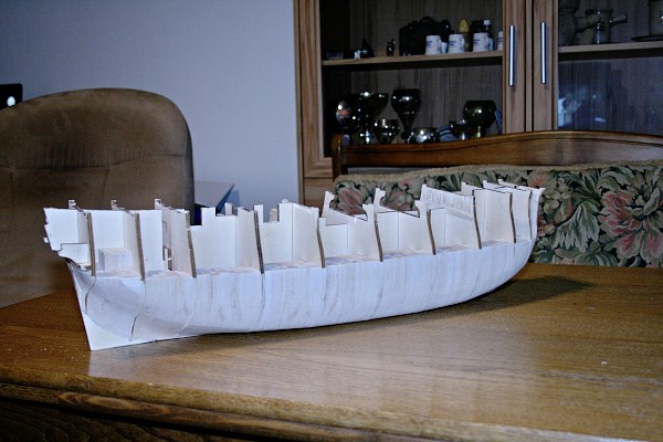

der erste Teil der Schleifarbeiten ist abgeschlossen. Nachdem ich dem hässlichen Mädel mit den groben Schleifklotz zu Leibe gerückt bin, sieht sie schon wesentlich besser aus. Als nächstes geht´s ans Eingemachte, den Feinschliff. Spachteln, schleifen, spachteln, schleifen, .... ;( Das wird sicher einige Abende in Anspruch nehmen.
Hier noch was zu kucken:
Das soll´s erst mal gewesen sein.

Schaut doch schonmal wirklich sauber aus. Ider Schrank im Hintergrund ist auch nicht mit weißem Staub überzogen...
Alles richtig gemacht.

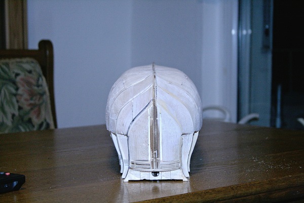

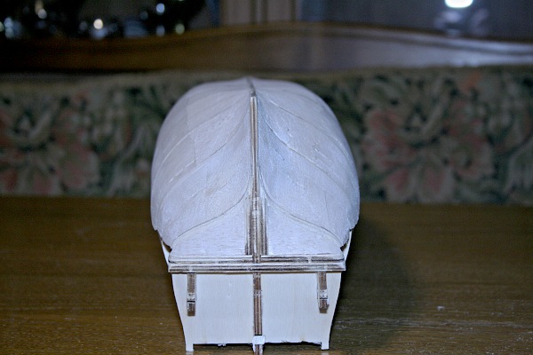

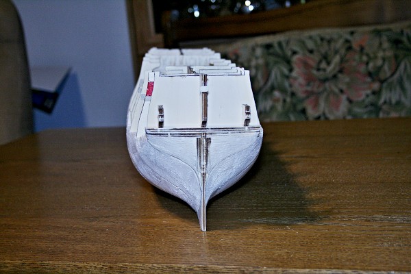

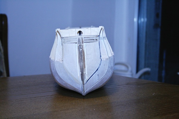

Zeig doch bitte noch zwei Bilder des Rumpfes auf dem Kopf einmal mit Blick in Längsrichtung vom bug zum Heck und einmal anders herum.
Ich habe den Eindruck -der aufgrund der Perspektive auch täuschen kann, dass der Strak am Heck nicht stimmt. Auch am Bug scheinen sich beim Schleifen Dellen gebildet zu haben.
Gruß Christian

schön, das du zu meinem BB gefunden hast. Hier sind die Fotos, die du gern sehen wolltest:
Dellen an Bug und / oder Heck kann ich nicht fühlen oder sehen. Aber vielleicht siehst du das etwas anders. Andererseits ist das ja nur der erste Schliff, um den Rumpf halbwegs wieder in Form zu bekommen. Der Feinschliff kommt ja noch.
Was mir aber, das muss ich zu meiner Schande gestehen, erst jetzt auf gefallen ist, ist der krumme Verlauf des Kiels am Heck. X(
Schau dir die Bilder an und teile mir deine Meinung mit.
Gerne auch im weiteren Verlauf des Bauberichtes.
sollte das passiert sein, weil die balsascheiben nicht alle die exakt gleiche stärke hatten
und somit unterschiedlichen druck auf die segemente ausgeübt haben, so kannst du das ausgleichen, indem du auf der
gegenüberliegenden seiten kleine keile aus sehr viel härterem holz einfügst! schön vorsichtig mit dem gummihammer!
wenn du dazu eine zeichnung (quick and dirty) brauchst, melde dich! so du mit dem verzug leben kannst, auch ok! ;)
grüsse
der roland
Donnerstag, 29. Januar 2015, 08:09
An den Spanten kann man die leichten Dellen gut erkennen. Man merkt, dass das Balsaholz sehr weich ist. Mit etwas Spachtel solltest Du das leicht lösen können. Evtl.hast Du auch noch nicht genug abgetragen.
Beim nächsten Modell tue Dir dann nur einen Gefallen und verwende Lindenholz. Es hat eine deutlich höhere Festigkeit als Balsa.
P.S.: Wenn Du auf Seite 1 guckst, siehst Du, dass ich schon die ganze Zeoit mitlese ;)
Gruß Christian
