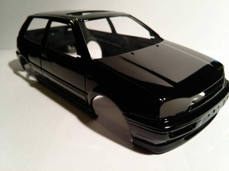

Hallo PhilippDas ist dein erstes Auto das du baust? Der Lack sieht fürchterlich geil aus!![]()
Weiter so, ich werde weiter zuschauen!

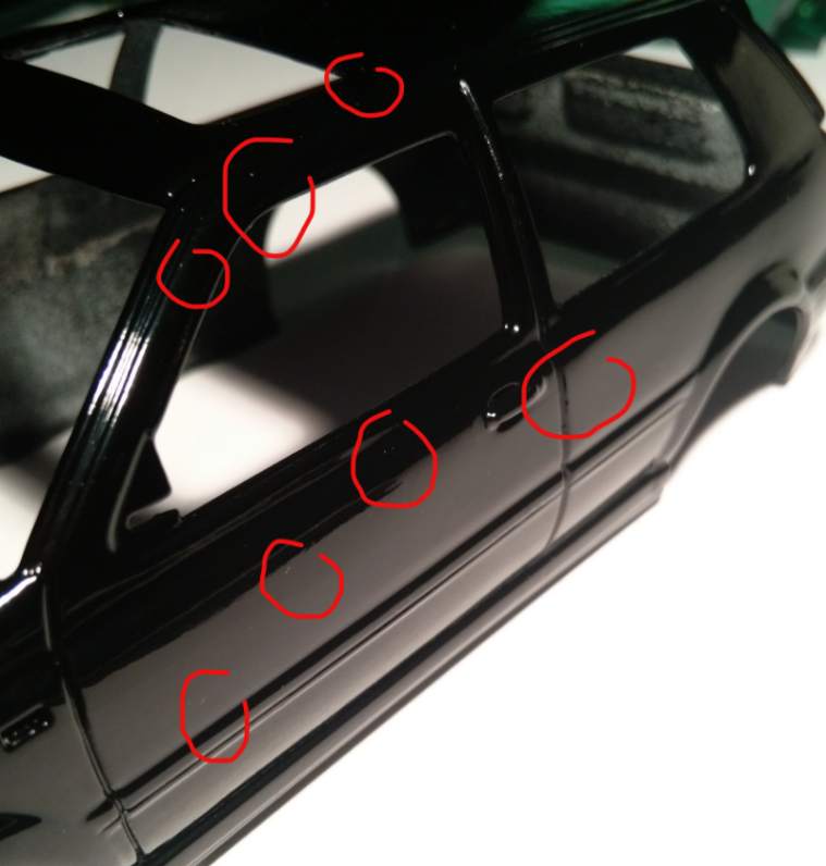

Hallo Michael,Hi Names Vetter,
lass den Lack wie er ist, Schwarz polieren ist der Horror, das wird immer mit Grauschleier. Falls du Klarlack drüber legst ok, falls nicht dann lass ihn so wie er ist. Ich hab schon Holo- Polituren aus dem Smart repair probiert, ist fast top aber leider nur fast. Das schönste Schwarz kommt direkt aus der Dose oder der Gun.![]()
Gruß Michael
Ich habe es trotz größter Sorgfalt noch nie geschafft, eine Karosse zu lackieren (egal, ob Dose oder Gun), ohne mir Staub oder ähnliches mit reinzuschießen. Ich an Deiner Stelle wäre sehr zufrieden mit dem Ergebnis, zumal es Dein erstes Modell ist. Die Gefahr, es nur zu verschlimmberssern wäre mir zu groß.

also für Dein erstes Auto kann ich da wirklich nur den Hut ziehen. Die Lackierung ist Dir wirklich gut gelungen.
Manchen matten Klarlack (z.B. Vallejo) kannst wirklich mit dem Pinsel aufbringen, ohne dass Du Pinselspuren später siehst. Mach ich bei manchen Fahrzeugen auch. Hab´s sogar schon mal als Kontrast gemacht, siehe auf dem Foto oberhalb des Abu Dhabi Schriftzuges (Falls Dich mein Foto in Deinen Baubericht stört, bitte kurz mitteilen, dann lösch ich es wieder raus).
Das Ergebnisse hab ich den Forum zu verdanken. Es wurde auch hier schon ein 5 Türen zu 3 Türer umgebaut. Viel abgeschaut. Wegen den Lack erst mal die Dosen “Kinder“ hier im Forum gefragt. Tipps bekommen welcher Lack welche Grundierung, Druck erhöhen bei Dosen. Viel geschliffen, grundiert, geschliffen, nochmal grundiert geschliffen auf Lack Qualität. Dann 5 Test Objekte (alltagsgegenstände) um das Gefühl zu bekommen. Und zu guter letzt Mut zusammen genommen und Lackiert.Das sieht bis jetzt astrein aus!!!
Das dies dein "ersten Modell" sein soll glaubt dir nur der Weihnachtsmann.
Wenn ich nur auch so mit ner schnöden Dose lackieren könnte ..........
Und die Umbauarbeit ist ja auch perfekt gelungen.
