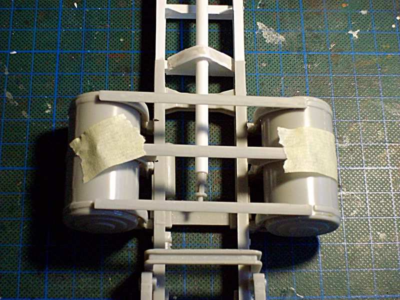

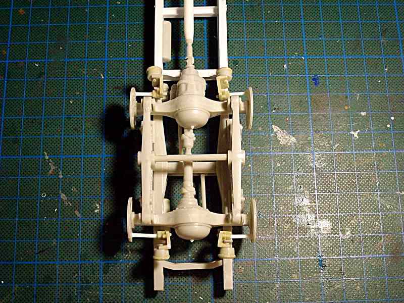

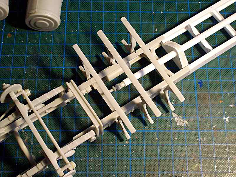

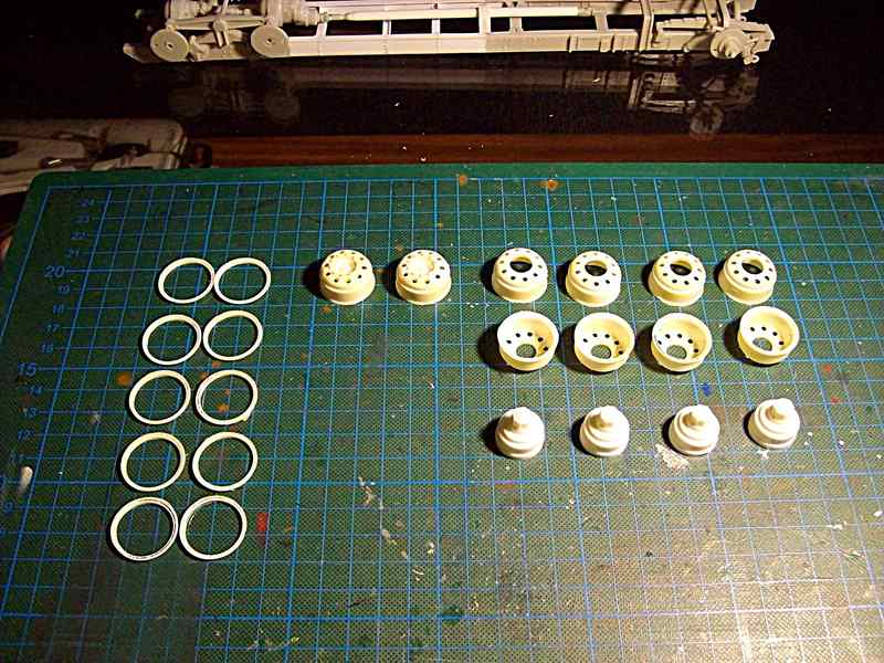

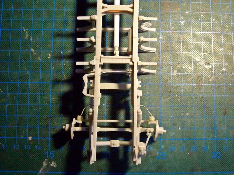

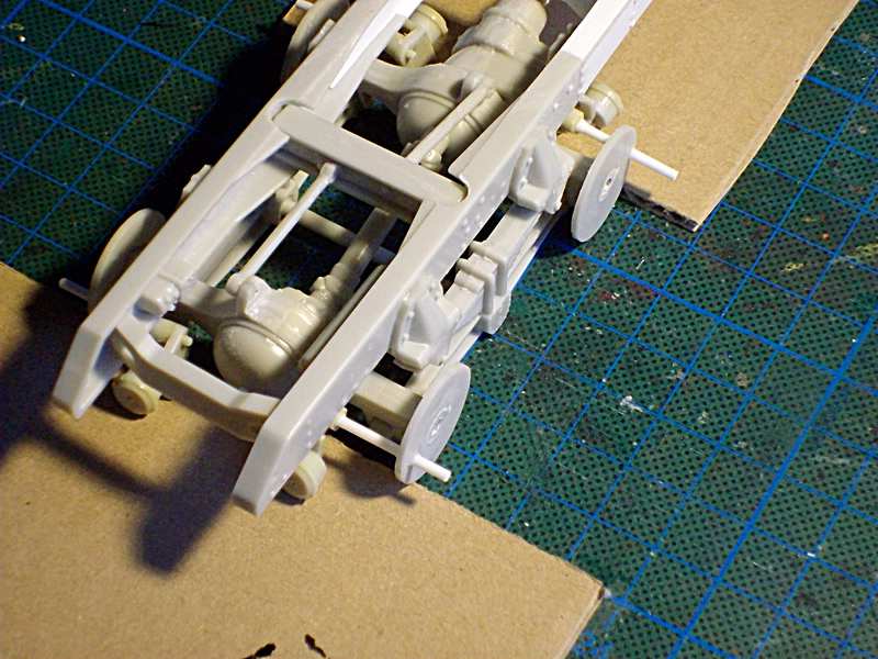

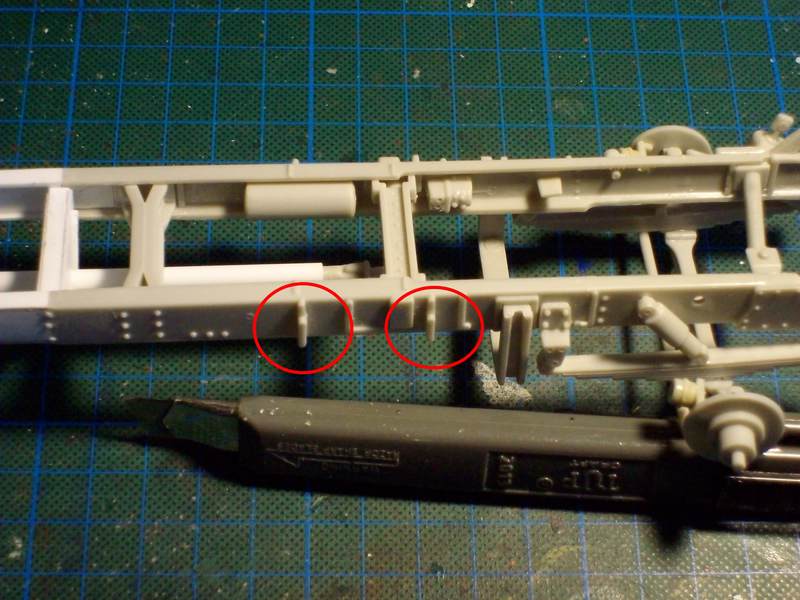

Heute Morgen ging es dann aber doch ein wenig weiter, zumindest was die Planung für die nächsten Teile angeht. Da ja über die Hinterräder Abdeckungen angebracht werden sollen, braucht es Halterungen, die auch wie die Kotflügel selber, selbst gebaut werden sollen. Dazu habe ich zuerst die Räder lose mit dem Fahrgestell verbunden, sowie die hinteren Schmutzfänger eingesteckt, aber nicht verklebt.

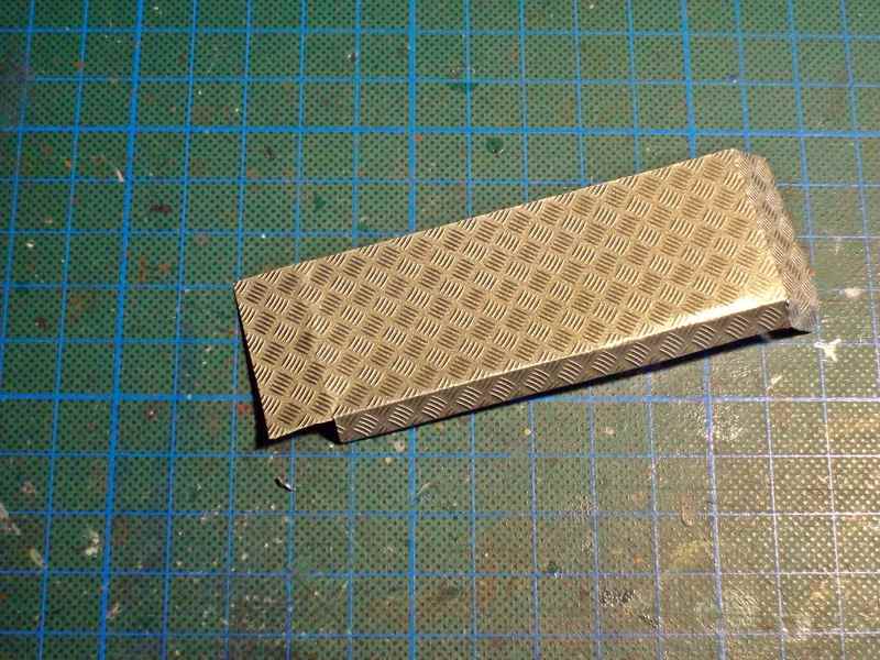

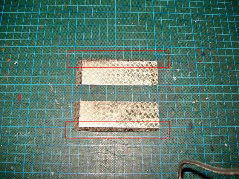

Die Kotflügel selber werden aus geätzten Riffelblechplatten gebaut, wie das aussehen soll, dazu ein Ausschnitt aus dem original Bild. Leider etwas klein, mehr Vergrößerung verpxelt aber zu stark.
Quelle: hankstruckpictures.com
Hierzu hatte ich mir bei Heinz (Modellmakershop) zwei Riffelblechplatten mit bestellt, von der Länge her passen sie schon mal sehr genau, nur in der Breite werden sie noch auf 32mm zugeschnitten.

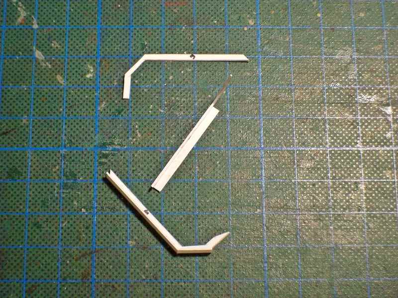

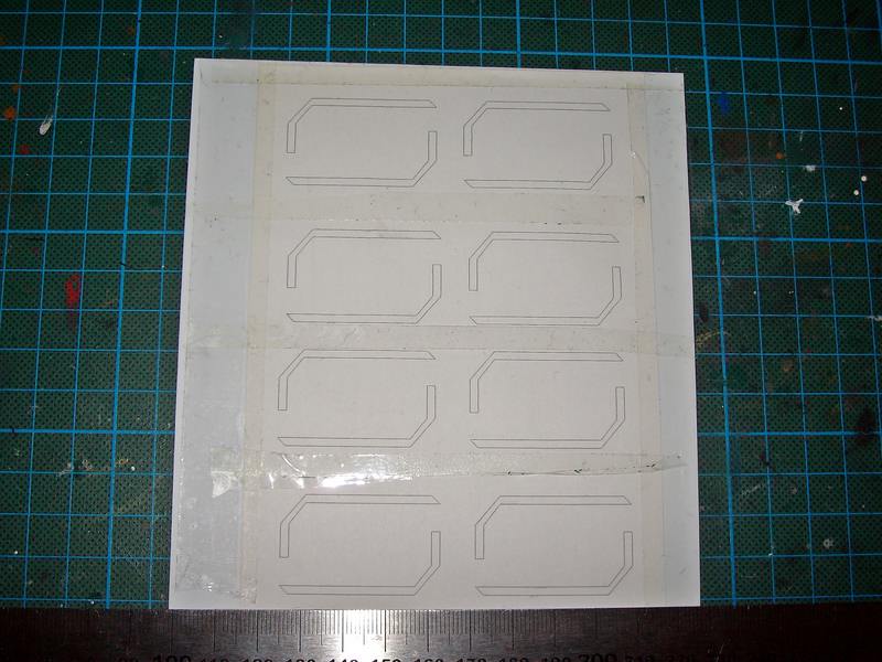

Für die Halterungen wird es aber schon ein wenig komplizierter, ich bin da nicht sicher ob U-Profil zugeschnitten und verklebt, stabil genug ist. Auch ein Profil so auszuschneiden das man es dann biegen kann, wird wohl eher nicht so genau werden.

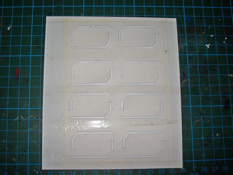

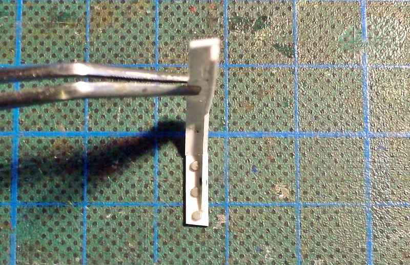

Also werden die Halterungen aus 0,5mm Sheet selbst ausgeschnitten und dann später auf 3mm breite Sheetstreifen aufgeklebt. Hierzu habe ich mir am Rechner eine Schneidevorlage erstellt, die dann auf das Sheet aufgeklebt wird.
Eine unmaßstäbliche Vergrößerung einer Halterung, damit man sich vorstellen kann wie es Aussieht, habe ich als Bild konvertiert.
Von diesem Teil brauche ich dann genau 12 Stück, immer zwei ergeben eine Halterung, drei pro Kotflügel, macht sechs Halterungen. Somit weiß ich nun was ich heute Nachmittag tun werde. Wird ne ziemliche friemelei werden bis es ein vernünftiges Ergebnis gibt... dazu dann evtl. heute Abend, oder Morgen mehr.

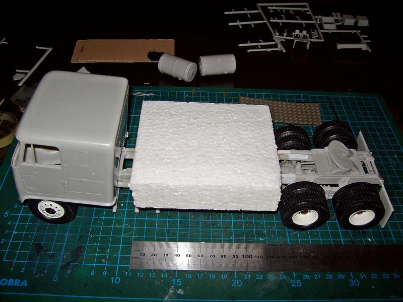

Nun noch eine Bildstudie vom Fahrgestell, in Verbindung mit der Kabine, dem Containerdummy, sowie der Sattelplatte.
Hier kann man sehen das es von der Länge des Fahrgestelles gerade mal so passt! Eine Lücke zwischen Kabine und Container muss ja wegen dem Auspuff und der Luftansauganlage bleiben.
