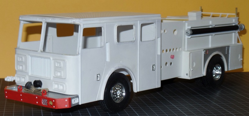

Montag, 29. Dezember 2014, 16:08
Hallo Bernd. :wink:

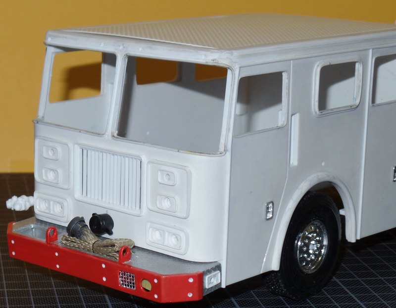

Hier kommt mal ein Aufklärungsupdate, extra für dich. :lol:
Die Stoßstange hatte ich nur mal mit dem Pinsel bemalt, damit mal etwas Farbe ans Modell kommt.
Das kann man aber an den vorgebohrten Schraubenlöchern sehen, daß es so nicht bleibt.
Aber so sieht die Stoßstange aktuell aus.
Das Gitter ist am Original auch recht grob, nur habe ich da noch nichts besseres gefunden.
Auch müßte ich dann noch kleinere Schrauben haben.
Vielleicht finde ich ja noch mal was passendes. :nixweis:
Gruß Micha.

Dienstag, 30. Dezember 2014, 16:58
Hallo Micha
Siehste, und ich mach das nie, deshalb bleibt mein Auge immer an so Details hängen :S .
Grüße - Bernd

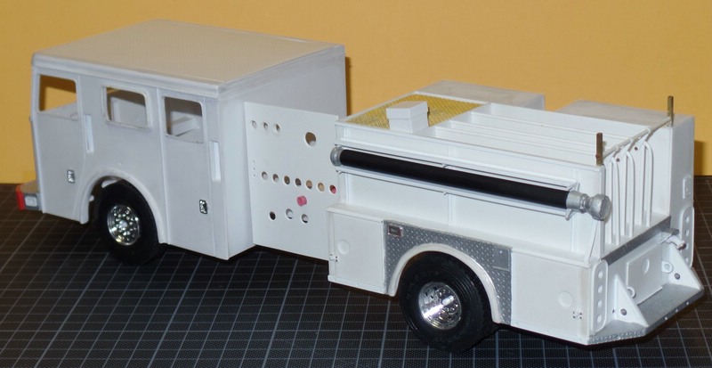

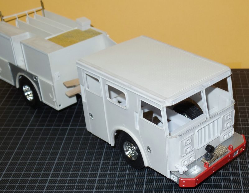

Am Modell geht es aber auch mal wieder ein wenig weiter.
Ich habe mich mal wieder mit der Front beschäftigt und die Umrandungen und die Einfassungen für die Scheinwerfer angefertigt.
Außerdem erhielt die Kabine noch einen Schlauchabgang, der stammt ausnahmsweise mal von einem anderen Bausatz..
Das Dach hat auch eine Riffelblechplatte erhalten, diese klebe ich aber erst später an.
Den Schlauch werde ich später noch mal auswechseln, da er mir auch nicht so richtig gefällt.
Aber das könnt ihr ja am Original Fahrzeug sehen, da dieser dort auch in gelb gehalten ist.
Als nächstes wird die Kabine dann mal Lackiert, dann sieht das ganze auch schon wieder anders aus.
Gruß Micha.

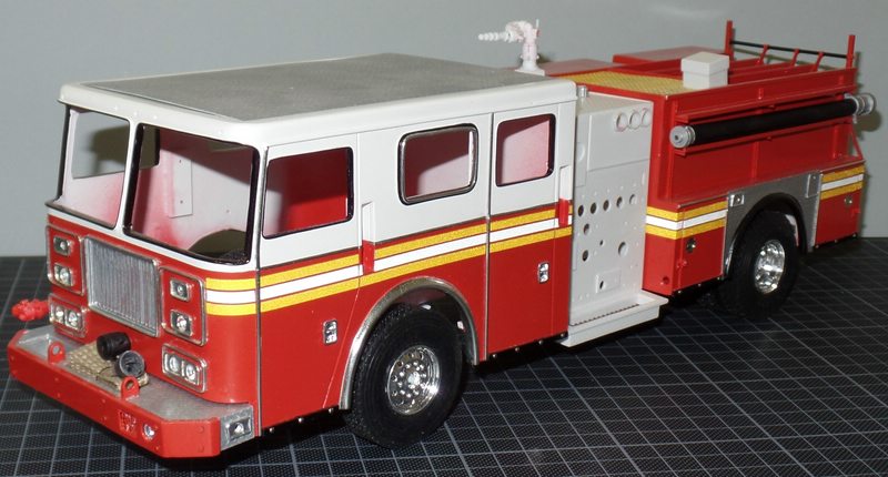

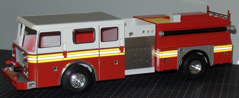

Dienstag, 6. Januar 2015, 15:56
Hallo liebe Bastelgemeinde. :wink:
Heute kommt mal wieder ein wenig Farbe ins Spiel.

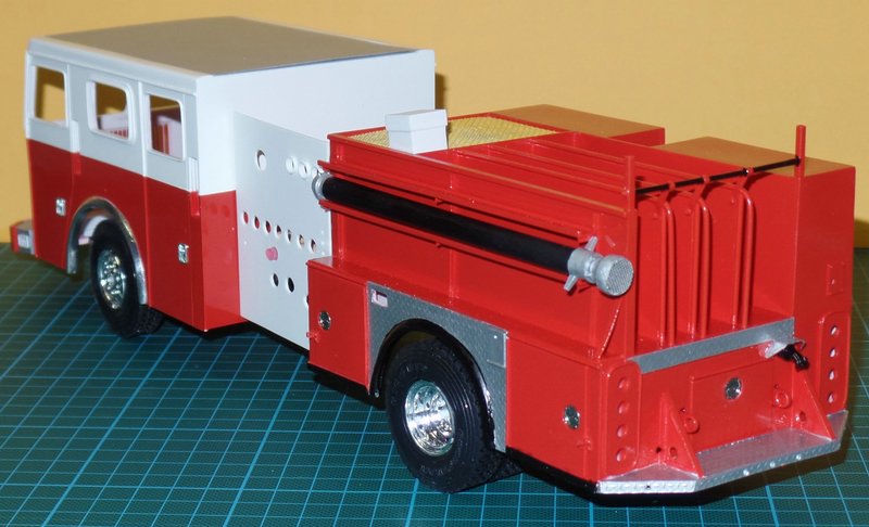

Die wesentlichen Teile sind nun endlich Lackiert und ich habe auch damit begonnen, die Lampenumrandungen mit meinem altertümlichen BMF zu bekleben. :lol:
Die Türgriffe aus Ätzteilen sind auch eingeklebt.
Am Heck und an den Seiten des Aufbaus habe ich auch schon ein paar Teile bemalt.
Die vorderen Kotflügel habe ich auch mit BMF beklebt.
Es sind aber noch viele Teile an dem Modell mit BMF zu bekleben.
Das war es dann auch schon wieder für heute.
Gruß Micha.

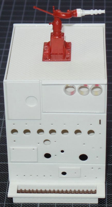

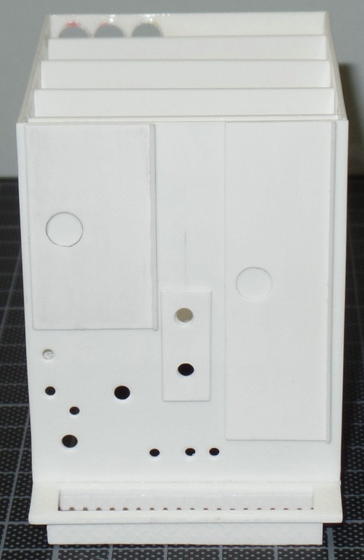

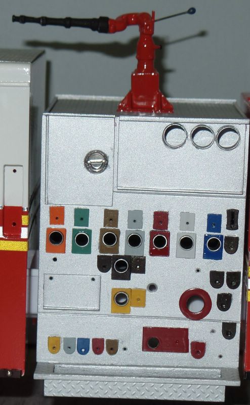

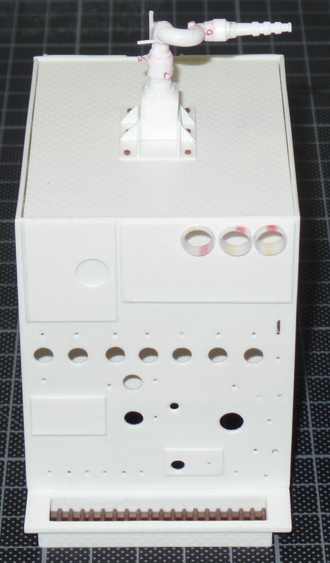

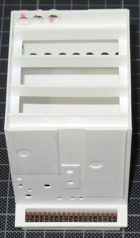

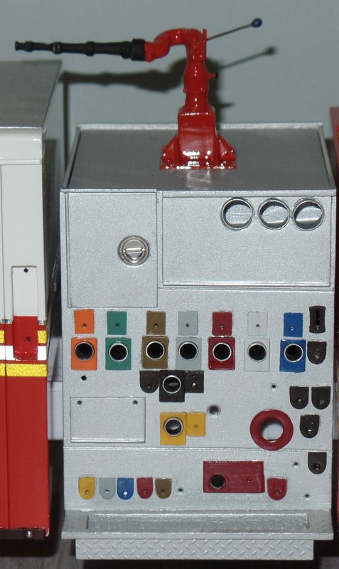

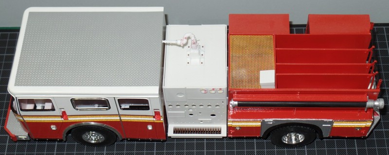

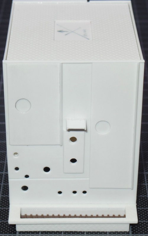

Dieses mal habe ich mich mit dem Pumpenbedienstand beschäftigt und auch gleich alle erforderlichen Löcher gebohrt. :)
Die Feinarbeiten werden anschließend um so Zeitaufwendiger, da ich jedes Teil einzeln anfertigen muss.
In den unteren Teil habe ich auch Gitter eingepasst.

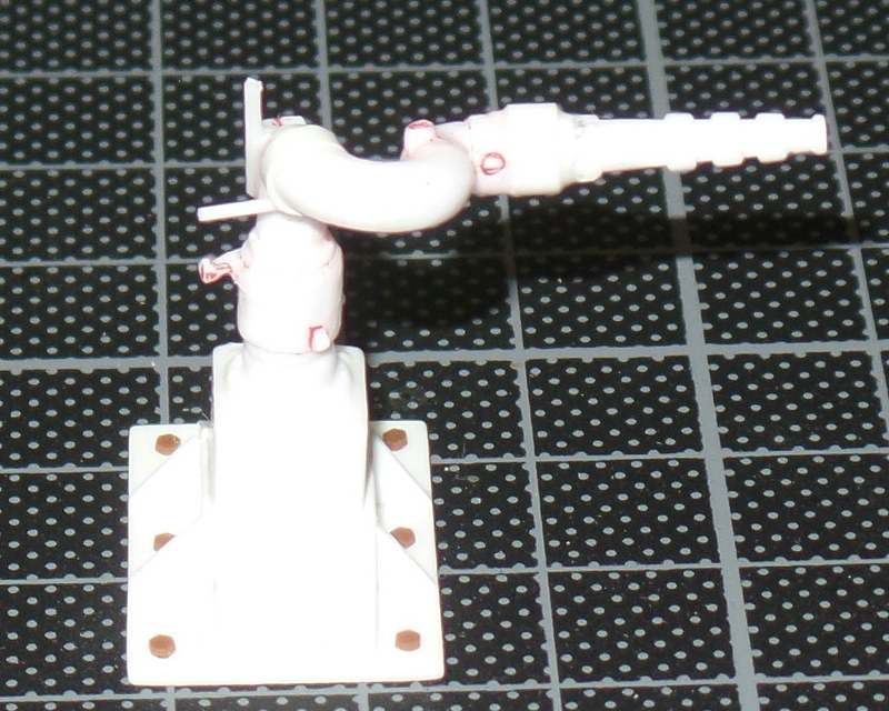

Dann habe ich auch noch den Dachmonitor angefertigt, ein paar Teile davon stammen von einem Bausatz.
Das Gestell wurde wieder aus Polyplatten angefertigt und mit Schraubenköpfen ergänzt.
Und nachdem auf das Dach noch eine Riffelblechplatte kam, habe ich davon auch noch ein paar Bilder gemacht.
Bis zum nächsten Update.
Gruß Micha.

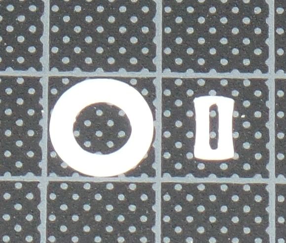

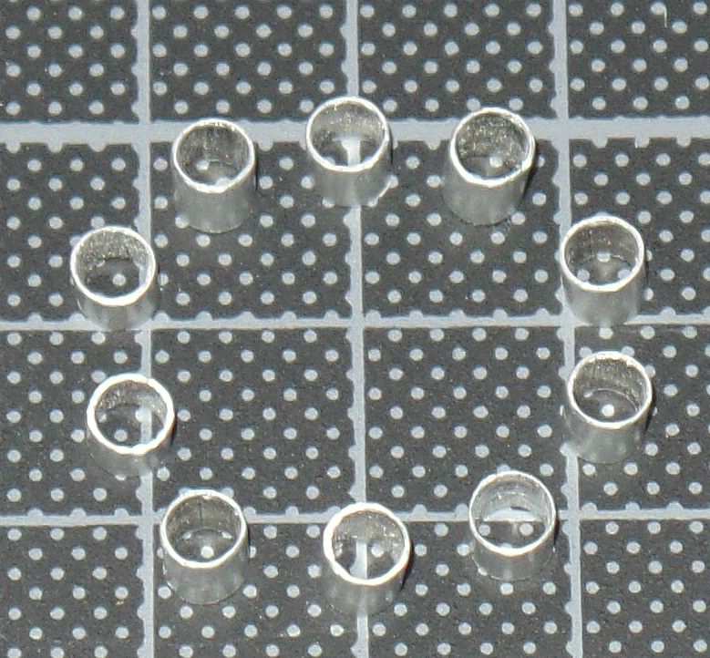

Nach dem ich nun zwei Tage lang nur Kleinteile angefertigt habe, möchte ich euch nun mal das Ergebnis zeigen.
Das die Quadrate auf der Bastelunterlage jeweils 10x10mm groß sind, dass wißt ihr ja selber und könnt euch vorstellen wie groß oder klein die Teile sind. :cracy:
Die Alurohre haben einen Durchmesser von 4mm.
Die ganzen Teile dienen dazu um den Pumpenbedienstand nachzubauen.
Als nächstes werde ich dann die Teile bemalen.
Gruß Micha.

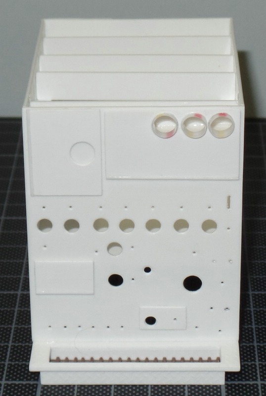

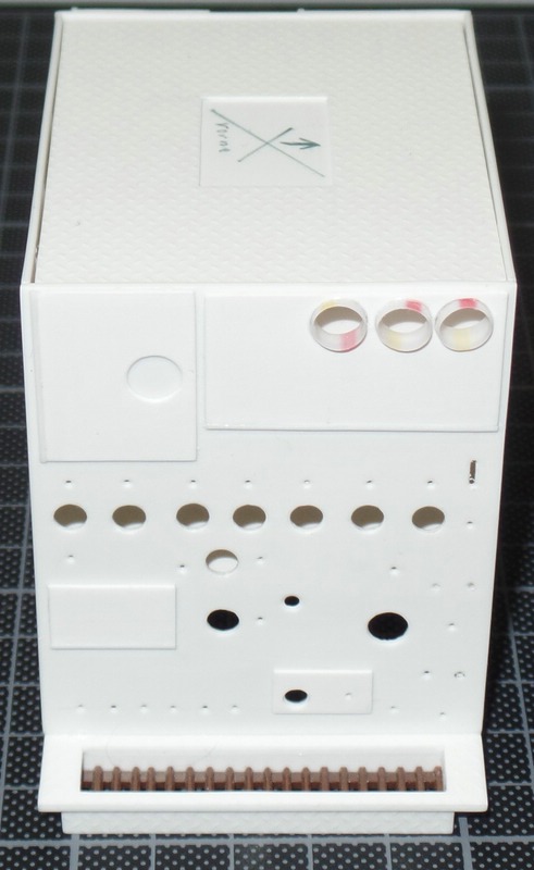

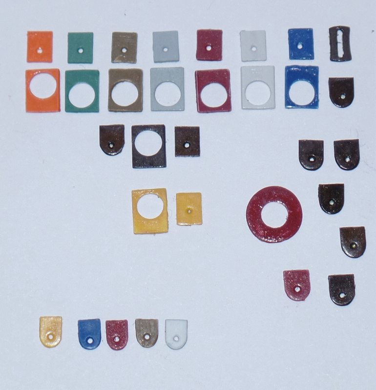

Gestern Abend habe ich mich dann mal wieder meinen geliebten :cracy: Kleinteilen gewidmet und das ist dabeu raus gekommen.
Nach dem ich die Teile dann so in etwa ausgelegt habe, wie sie später an das Modell angebracht werden, habe ich festgestellt das ich noch zwei vergessen habe.
Naja, man wird halt alt. :abhau:
Dann habe ich mir aus Klarsichtresten Scheiben zurecht geschnitten, die später als Anzeigeinstrumente dienen sollen.
Natürlich werden die auch Beleuchtet.
Der Monitor hat auch ein wenig Farbe erhalten, aber an dem werde ich auch noch einiges Ändern.
An dem Pumpenbedienstand hat sich auch noch etwas getan.
Hier habe ich noch zusätzliche Vertiefungen eingearbeitet.
An der anderen Seite habe ich es auch so gemacht und noch zusätzlich eine Halterung angebracht, an der später der Frischwassertank befestigt wird.
Als nächstes werde ich wohl zusehen das ich das Teil Lackiert bekomme um die ganzen Kleinteile anbringen zu können.

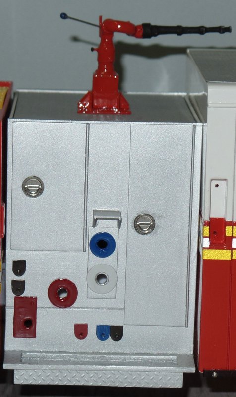

Nach dem ich den Pumpenbedienstand lackiert hatte, habe ich auch damit begonnen die ganzen Kleinteile anzubringen.
Dabei habe ich dann auch feststellen müßen, dass ich noch ein paar Teile anfertigen muss.
Auch muss ich noch zusehen das ich mir einige Beschriftungen anfertige.
Detailaufnahmen kann ich gerade keine machen, da mein Akku leer geworden ist. :motz:
Bis zum nächsten mal.
Gruß Micha.

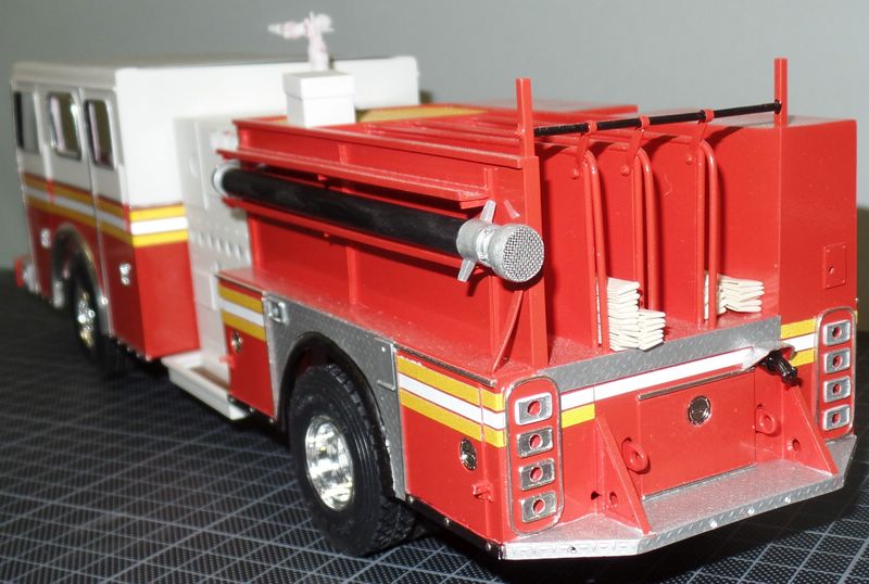

Samstag, 17. Januar 2015, 08:34
Nach einer kleinen Pause, wegen Lustlosigkeit, geht es heute hier aber auch mal wieder weiter.
@ Nico.
wie machst du das mit den ganzen "uhren" wie stellst du die her ????????
Die bringe ich mit Hilfe eines Grafikprogramms auf die richtige Größe und drucke sie mir dann aus.
Ich muß mal sehen ob ich sie auf selbstklebender Klarsichtfolie oder auf weisser Decalfolie ausdrucke.
Aber das liegt daran, was besser aussieht wenn ich sie von hinten Beleuchte. :nixweis:
Ich werde es hier aber dann noch mitteilen.
@ All.

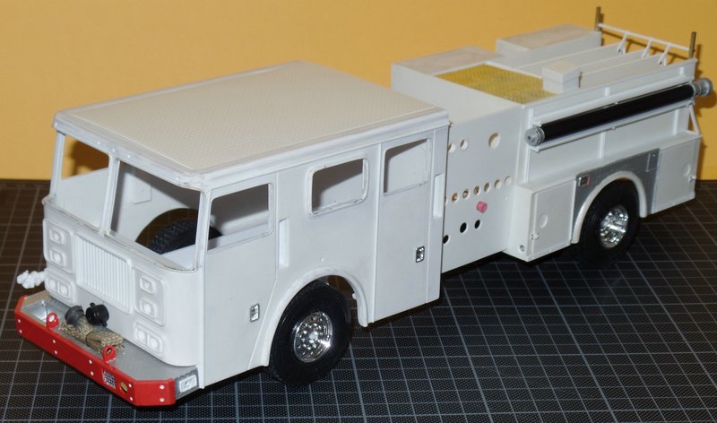

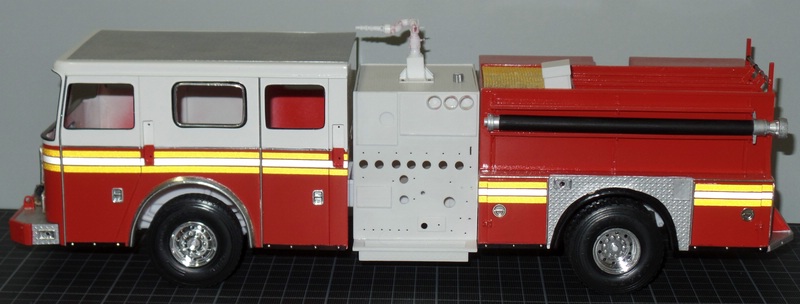

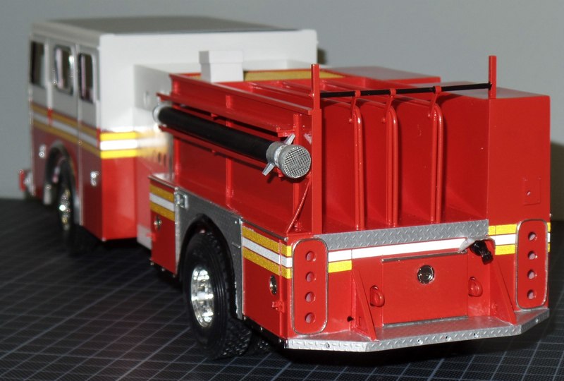

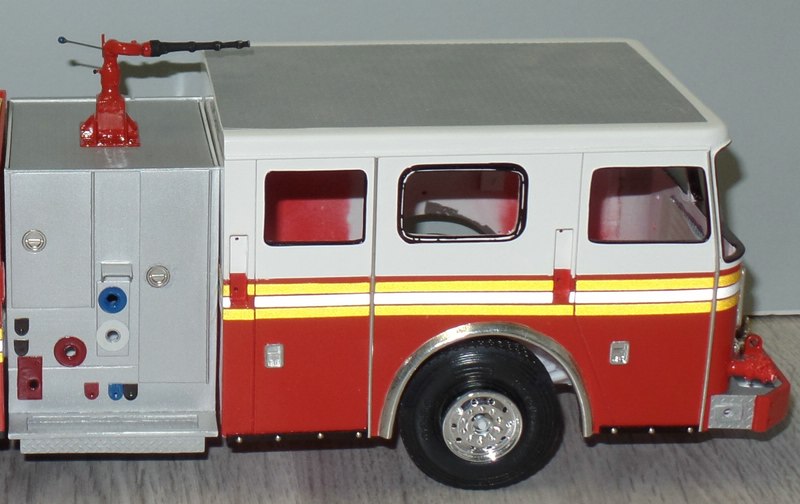

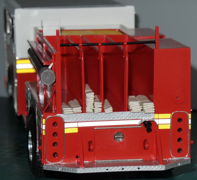

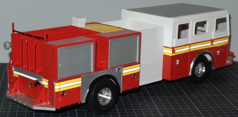

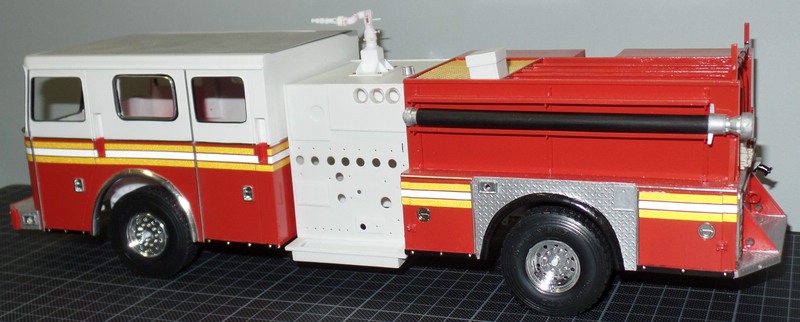

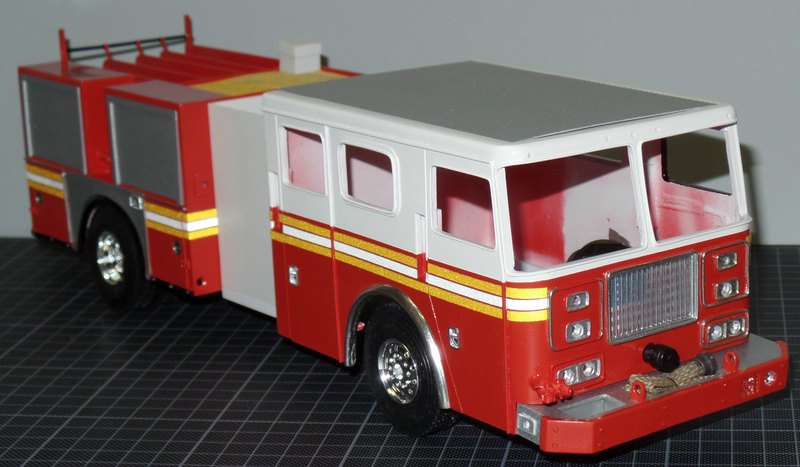

In der Zwischenzeit habe ich im Frontbereich noch weiteres BMF angebracht und am Aufbau habe ich auch die Reflexfolie angebracht.
Hier sieht man noch den ersten Versuch des Pumpenbedienstandes.
An der Beifahrerseite müssen auch noch die Fenster bearbeitet werden.
Damit man auch sehen kann aus welchem Land das Modell kommen soll, habe ich die Fahne hinter den Kühlergrill geklebt. :lol:
Das war es dann erst einmal wieder von dieser Baustelle.
Gruß Micha.
Samstag, 17. Januar 2015, 09:07
Guten Morgen Micha,
Das wird ja ein ganz besonders schönes Ami-Modell, eine top Bauausführung die uns hier wieder Zeigst. :ok: :ok: :ok:
Die Flagge hinter dem Kühlergrill ist ne coole Idee und sieht gut aus, nur ob man das bei den echten auch so macht? wegen der Luftzuführung usw. aber egal hier zählt mal das aussehen.

Samstag, 17. Januar 2015, 13:49
So wie ich das sehe würde man bei einem entsprechenden Original-Fahrzeug keine echte Fahne dort anbringen, sondern die Fahne auf den Kühler lackieren. Dann passt es auch mit der Kühlung :) .
Grüße, Bernd
Beiträge: 11 438

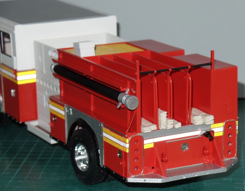

Sonntag, 18. Januar 2015, 14:22
Was die Fahne betrifft, ich habe die Variante mal an einem Fahrzeug gesehen, aber bei der Vielzahl von Bildern konnte ich das noch nicht finden. :will:
Bei einigen Fahrzeugen kann man auch Zahlen oder auch sonstige zusätzliche Embleme sehen, also dürfte die Kühlung keine große Rolle spielen.
Aber ich habe auch noch ein paar Bilder für euch.

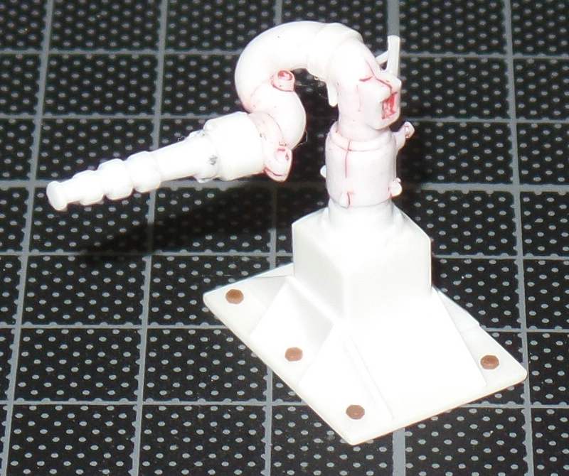

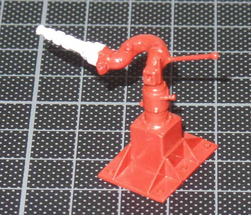

Hier habe ich mal zur Probe ein paar Schläuche gebastelt, da ich bei diesem Modell nicht wieder auf die Schnürsenkel zurück greifen möchte. :(
Hier ist dann auch mal der Monitor auf dem Dach zu sehen, der wird aber auch noch ein wenig verändert.
Im Heckbereich habe ich nun auch die Einfassungen für die Rückleuchten angebracht.
Das war es dann auch schon wieder.
Gruß Micha.
