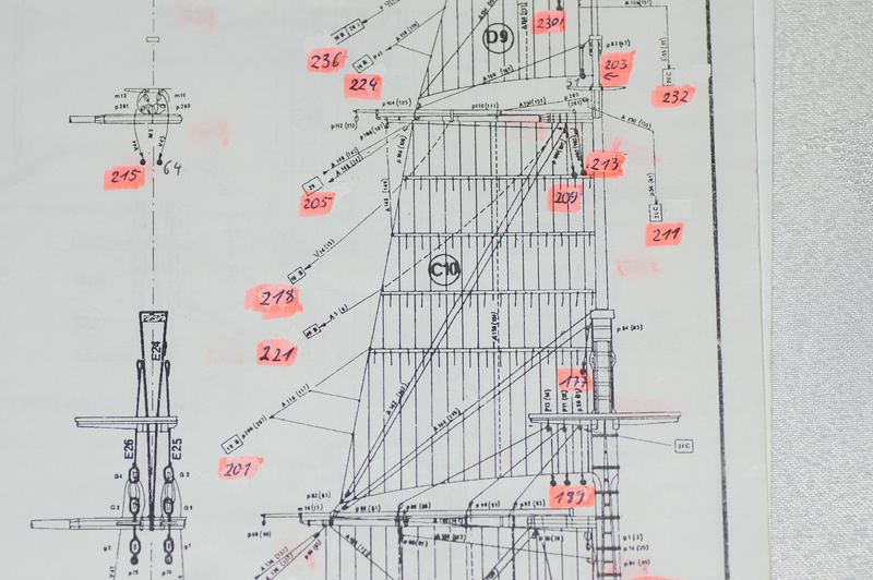

Im Zuge meier Arbeiten zum nächsten Segel ist mir beim überfliegen der Pläne was aufgefallen. Ich hab da 2 Strippchen entdeckt mit denen ich nicht so recht was anfangen kann. Ich hab alle meine Bücher gewälzt....nüscht... :nixweis:
Meine Vermutung ist das es Brassen sind. Sie laufen über den Bugspriet zum Bug. Bin mir aber bei weitem nicht sicher. Hab diese Strippchen auch noch an anderen Segeln....aber nicht an allen....sehr merkwürdig ?( ?( Und zwar handelt es sich um die mit 218 und 221 bezeichneten Linien....Guckst du
Also....alle schlauen Jungs vortreten zum Papport, bitte.!!!! :hey: Wer weiß es? Es gibt auch nen Lutscher zu gewinnen!! :D

Also das sind schon mal keinesfalls Brassen :( . Diese setzen immer an den Rahnocken an. Was ich da zu sehen glaube sind m. E. schlicht und einfach doppelt gefahrene Nockgordings, die das Segel beim Bergen von der Seite her unter die Rahe bringen. Allerdings müssten diese dann im weiteren Verlauf hinter dem Segel an Deck geführt werden und nicht über den Bugspriet zum Bug. Bis Du Dir da sicher?? Es könnte aber auch ein Missinterpretation Deinerseits des Takelplans sein, z. B. weil ebenfalls auch die Bulins an Legeln dort am Seitenliek angeknebelt waren, die tatsächlich im weiteren Verlauf über Bugspriet zum Bug geführt wurden. Vielleicht hat sich da nur optisch was vermischt bei Dir??
Mal schauen, was die anderen hier so wissen! :thumbsup:

Danke für die schnelle Antwort...aber...schau mal genau hin...die 2 Linien gehen dann gestrichelt weiter hinter dem Segel sozusagen bis zur Rah... :nixweis: Das haben die immer so dargestellt wenn laufendes Gut teilweise auf der anderen Seite des Segels läuft. PS...bin mir mit dem Verlauf sicher...zumindest laut dem Plan...lol...was ja nix heißen muss...
@ sweaty: da steht leider auch nix dazu drin...oder ich habs überlesen... :nixweis:
Grüssle der Matthias :pc:

Hi Matthias!
Das habe ich wohl gesehen: Die Nockgordings liegen ja auch auf der Vorderseite des Segels und verlaufen vom Seitenliek schräg nach oben bis Höhe Rah.
Aber es stimmt: Warum ist dort die Linie, die zur Zahl führt?? Soll das eine Leine sein? Da wäre nämlich keine, wenn es Nockgordings sein sollen, denn diese nehmen ihren Anfang am Legel des Seitenlieks. Röööler! Daaaafi!! Euren Senf bitte mal!! :schrei:

lol...is putzisch gelle!?! die Dinger machen irgendwie keinen Sinn. Also rein vom Bild her fallen Gordings aus. Keine Blöcke an der Rah und das Strippchen is def. an der Rah angeknotet und geht davon weg. Vielleicht wollte da einer nur noch paar Linien mehr zeichnen, damit es toller aussieht. :baeh:

Ich persönlich bin mit Longridge("The Anathomy of Nelsons Ships) immer gut gefahren... ist ein älteres Buch auf englisch, enthält aber jedes einzele Takel mit Maßen und Funktion etc. Hat super Zeichnungen. Und ich hab die Pläne von HMS St.Office.
Die Heller- Pläne haben gelinde gesagt ihre Fehler.
Das Wirrnis betrifft die Bulinen. Wenn die Segel gesetzt sind, sind die Buline ja an der Segelkante angesetzt, wenn man das Segel birgt, wird die Bulin "gestaut" und kommt ungefähr an die Position wo Dein Tau 14 / 15 fest ist. Auf Plan 19 b von Heller hat dann Heller in der Mitte des Außenklüverbaums zwei Blöcke vorgesehen und belegt die Taue an den beiden mittleren Pfosten des Schanzkleides. Ich meine, dass das eben gehellert ist.
Im HMS St.O Plan (Drawing XLI ) trägt das Tau die Nummer 44 - und ist eben die Bulin. So würde ich das bei all den anderen "Pseudobrassen" sehen. Sie sind dem Irrtum geschuldet, dass eben bei nicht gezeigten Segeln in Plänen die Buline an der Rah angeschlagen gezeichtet werden. Streich diese Taue aus Deiner Liste.
Die Bulin geht an zwei Blöcke, die am Eselshaupt des Bugsprits angeschlagen sind. Das zeigt Heller auch, A 116/ 117...

@Bibi...so was ähnliches schwirte mir auchmal im Kopf rum... das die ev. die Taue von gesetzten und ungesetzten Segeln darstellen...was für'n Blödsinn... vor allem wenn man nicht der Profi ist bringt einen das total durcheinander. :cracy: :bang: :cracy: :bang: ...mich jedenfalls

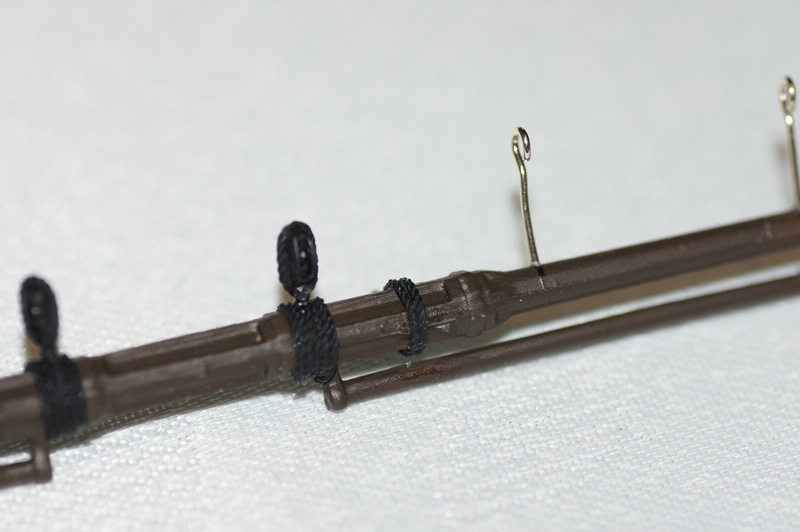

So,ich sagte ja das ich gegen Abend noch ein paar Bilder einstellen will. Nun ja ist knapp daneben gegangen. Parkinson lässt grüssen. Ich wußte gar nicht mehr wie fummelig das basteln am Schiff sein kann.Und erst recht wenn man alt und gebrechlich ist wie ich. Bin natürlich NICHT mit der Rah fertig :pfeif: :pfeif: , aber ich hab wenigstens die Blöcke dran und den Rest mach ich heute 8) 8) 8) .....vieleicht.... 8) 8) 8)
Also stell ich erst mal das Zwischenprodukt rein und ihr werdet sehn, das da diverse Sachen noch fehlen.
Also denne, bis schapäter, der Matthias :pc:

So; versprochen ist versprochen...die Rah is fertig. Is alles dran was muss...hoffe ich...muss dann nur noch ein bisschen mit Farbe nacharbeiten. Mehr gibts dazu wohl nicht zu sagen. Die Bilder...büddeschön

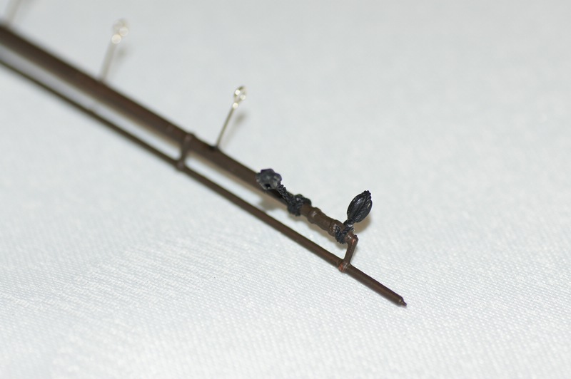

und noch ein Detail
