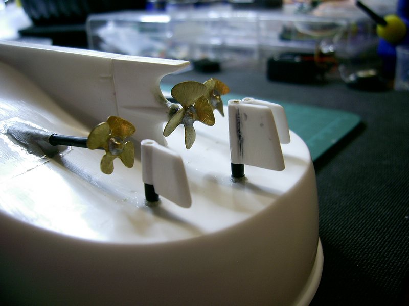

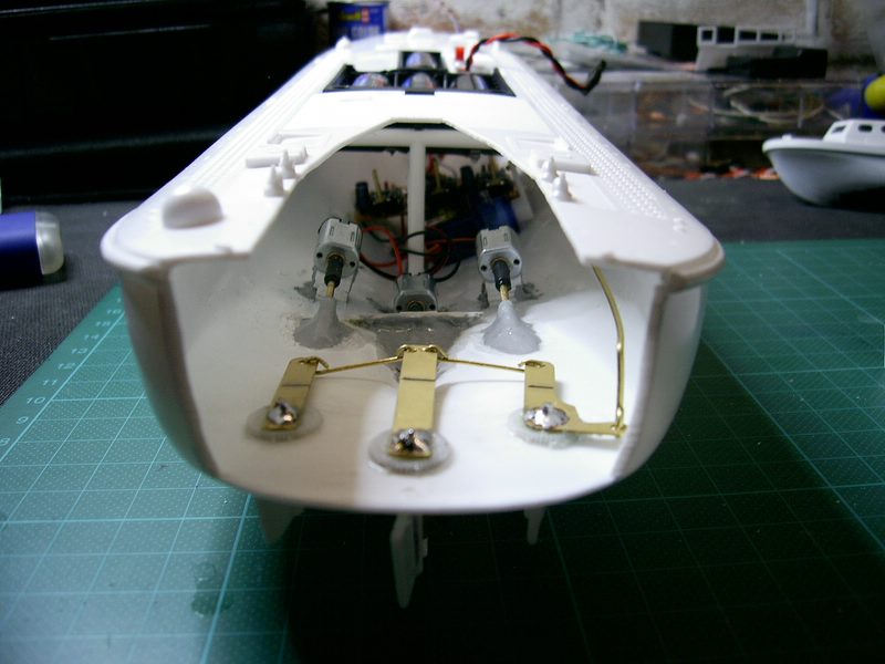

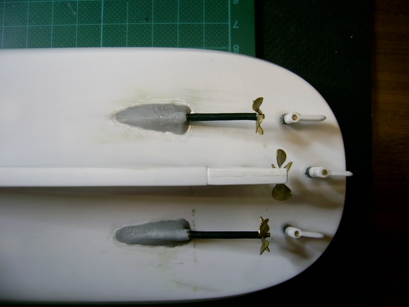

Nun, wie ihr gesehen habt, gab's doch noch ein Problemchen an der Lenkung. Also kurzerhand noch mal auseinander genommen, und die Seil-Lenkung komplett entfernt, und durch eine Direkt-Lenkung ersetzt. Diese habe ich mit Hilfe eines kleinen Vibrationsmotors realisiert, wobei der Motor nur durch rechts/linksausschlag den Ruderkoker im Heck hin und her bewegt. Der 7 mm lange und im Durchmesser 5mm Motor hat nun ausreichend "Kraft" das Ruder zu bewegen.
Leider musste ich auch einen kleinen Wassereinbruch hinnehmen, den ich ebenfalls korrigiert habe. Nun läuft, und funktioniert alles einwandfrei. Es folgen noch einige kleine Schleifarbeiten, und die Anschließende Bemalung.
Aktueller Stand guckst Du hier:

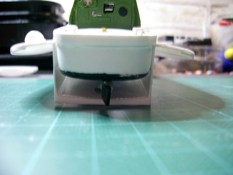

Nachdem nun Antrieb und Lenkung zu meiner Zufriedenheit funktionieren, habe ich mich beigemacht, den erwähnten Suchscheinwerfer zu bauen.

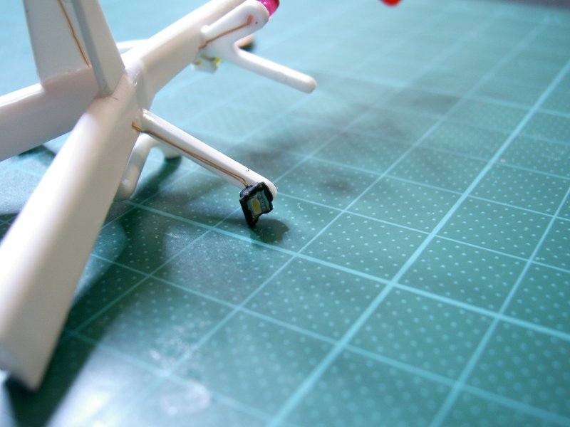

Ich habe diesen Suchscheinwerfer da positioniert wo er sich auch tatsächlich befindet, nämlich auf dem vordenen Teil des Oberdecks.
Der Suchscheinwerfer besteht aus dem mitgelieferten Plastikbauteil, welches ich entsprechend modifiziert habe. Ich habe hier eine weiße 3-fach LED mit 6 Anschlüssen eingebaut. Alle 6 Kabel wurden seitlich von innen nach außen geführt, entlang der "Lampenhalterung" und nach unten zum Lampensockel. Hier wurden die Kabel dann durch eine mittige Bohrung hindurch nach unten geführt. Der untere Lampensockel wurde auf 2.5 mm aufgebohrt mit einer Tiefe von ca. 2mm. Hier habe ich ein 2.5mm Plastikröhrchen ca. 4cm lang eingesetzt. In dieses Röhrchen wurden ebenfalls kleine Bohrungen gemacht, für den Kabelausgang der LED's. Dann habe ich ein normales Servo (auf Nullstellung) ins Deck eingebaut, und auf dieses Servo wird das untere Ende des Plastikröhrchens gesteckt. Nach dem Umprogrammieren des entsprechenden Kanals auf dem Sender der FS, habe ich nun einen drehbaren "Suchwinkel" um 180°. Mehr lässt sich nicht machen, und mehr wird auch nicht benötigt, da die hinteren Decksaufbauten eh nicht mehr zulassen.

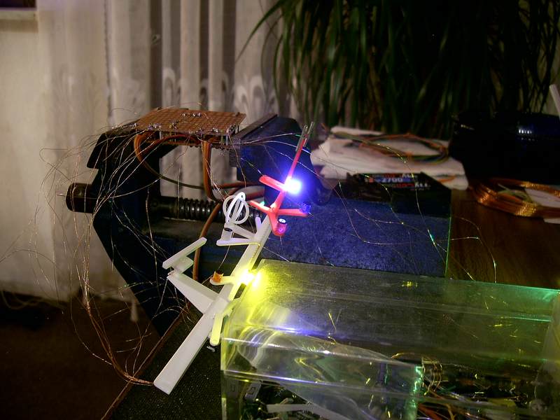

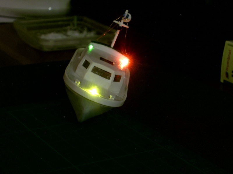

Nun ging's weiter mit den Positionslichtern, und den ganzen kleinen Lämpchen am Mast. Die Positionslichter waren kein Problem, aber die kleinen Lämpchen ... heilige Sch.. war das 'ne Fummelei. Am Mast befinden sich nun aktuell 4 kleine weiße "Scheinwerfer"; 1 gelbes Abschlepplicht, 1 Wechselblinker-Blaulicht, 1 oberes Positionslicht, 1 Hecklicht, und eine Havariebeleuchtung (rot,weiß,rot jeweils 1 SMD LED)
Wie sind diese Lichtlein nun entstanden? Zauberwort --> Kugelschreibermine! Außendurchmesser 2.5mm und Innendurchmesser 1.2mm geradezu perfekt für mein Vorhaben! Also Stücken von 3mm Länge abgeschnitten LED's rein mit Gel-Kleber ausgefüllt und gleichzeitig fixiert ... mit Window Color entsprechend farbig gestaltet ... viola fertsch. Und das Ganze X-Mal!!!
Das Blaulicht entstand auf die gleiche Art und Weise, nur mit dem Unterschied das hier ZWEI! blaue SMD LED's reingezimmert wurden, in das 3mm Stückchen Kugelschreibermine.

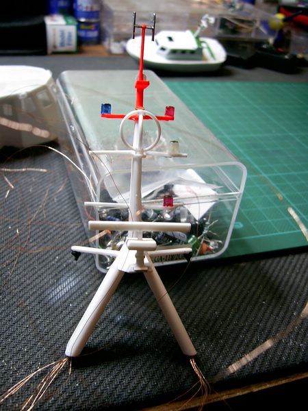

Als dies dann erledigt war ging's daran den Mast zu bauen. War nicht weiter kompliziert, aber die Lampen mussten ja ran, und vor allem die Kabelführungen mussten ja möglichst wenig sichtbar gemacht werden. So zog sich die ganze Fummelei über mehrere Tage hin. Für die unteren Scheinwerfer, die von Revell überhaupt nicht bedacht wurden, habe ich mir eigene Lösungen einfallen lassen, die sich meiner Meinung nach sehen lassen können.

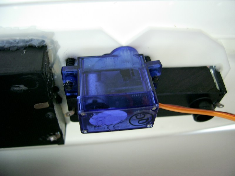

Um das ganze nachher auch möglichst "schaltbar" zu machen musste ja auch hier noch eien Lösung her. Hier habe ich für meien Kanäle 5 und 6 einfach 2 Servoplatinen umkonfiguriert, so dass ein sauberes EIN/AUS schalten möglich ist.
Bei den Servoplatinen wurden die Potis entfernt, und jeweils durch zwei 2.4kohm Wiederstände ersetzt. Hystereseveränderung war in dem Fall nicht notwendig. Das ganze wurde dann nebst der Blinkerplatine auf eine gemeinsame Lochrasterplatine (im Huckepackverfahren) aufgesetzt und verlötet. An den Ausgängen der Servoplatinen habe ich dann noch Wiederstandsdekaden aufgelötet, welche als Vorwiederstände für die LED's notwendig sind. Nun konnte alles mal angeschlossen und ausgiebig getestet werden. Aber was schreib ich hier viel, lassen wir mal Bilder sprechen:
Zur weiteren Erklärung:
Die gelbe Schlepplampe ist nur zu Testzwecken jetzt angeschlossen. Tatsächlich wird die Funktion über einen Micro-Taster welcher sich direkt im Schlepp-Haken befindet eingeschaltet. Der Micro-Taster ist 1mm breit 1.5mm hoch und 2mm lang, und wurde direkt in den Abschlepphaken eingearbeitet. Das heißt, wenn auf den Abschlepphaken ein Abschlepptau aufgelegt wird geht automatisch die gelbe Abschleppleuchte an.
Selbiges gilt für die Havariebeleuchtung. Die rot weiß rote Signallampenkombination geht ebenfalls gesteuert mittels Microtastschalter an, sowie sich die Heckklappe öffnet. Zumindest ist das Ganze so angedacht.

Vielleicht mal ein kleiner Tip was den Mast betrifft.
Da ich ja überwiegend Scratch baue, habe ich ja auch häufig das Problem die Kabel unterzubringen.
Ich Arbeite ja sehr viel mit Plastikprofilen.
Zum Beispiel an den flachen Profilen, in deinem Fall die Unterseite, Fräse ich mir dann eine kleine Nut und lege dort die Kupferlackdrähte ein. :idee:
Eventuell verspachtel ich die Stelle später noch, so das von den Drähten nichts mehr zu sehen ist.
An Stelle deiner Kugelschreiberminen, verwende ich Rohre von Evergreen, soll keine Werbung sein, aber andere findet man nicht.
Davon verwende ich welche mit einem Außendurchmesser von 2,4mm und einem Innendurchmesser von 1mm.
Diese habe ich jetzt auch bei meinem Bergetruck für die Rundumleuchten verwendet.
Zur Not kann man diese auch gut biegen, was vielleicht bei einem Mast auch mal erforderlich ist.

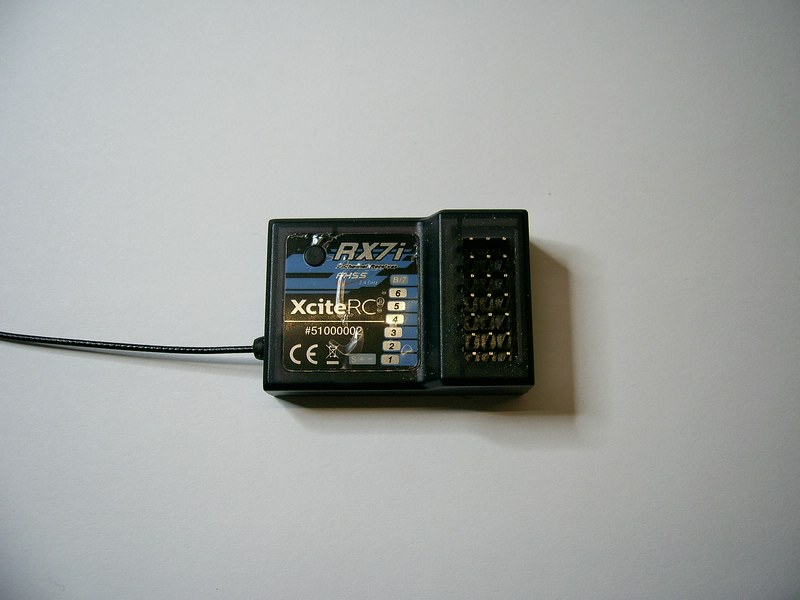

Ich habe meinen Hauptschalter für die Berlin ins Deck eingebaut, die Kabel der Akkuversorgung angelötet, und dann (zu Testzwecken) den Empfänger angesteckt. Bis dahin alles gut, doch als ich den Schalter betätigte begann mein Empfänger seine "private Weihnachtsfeier" ...
- zuerst kam eine kleine Qualmwolke aus dem Empfänger, und verbreitete den Duft von Räucherkerzen...
- als nächstes kam dann noch das Geräusch ähnlich dem Knistern eines Holzfeuerchens dazu...
- und zum krönenden Abschluss verabschiedete sich dann der Empfänger mit einem nett anzusehenden Lichtbogen...
und das Ganze binnen weniger Sekunden.
Mir schossen während dieser Aktion die Ganzen 7 Liter Blut meines Körpers in die Birne, meine Nackenhaare sträubten sich wie bei 'ner reudigen Katze und mein Herzschlag hatte den Klang eines Rüttlers beim Straßenpflastern ...
... der Tag war gelaufen!!
Was habe ich verdammt noch mal falsch gemacht? Den blödesten Fehler aller Fehler ... ich habe versehentlich Plus und Minus vertauscht! Und die Herren Produzenten vom "gelben Fluss" hatten es nicht für nötig gehalten einen Verpolschutz einzubauen!
Nachdem ich mich wieder auf "Normal-Level" befand, fing die Schadenbegutachtung an. Mir hat's am Empfänger den SMD-Eingangskondensator vollends zerschossen. Also rausgelötet, und einen Ersatzkondensator eingelötet...und ... Schweißabwisch ... er funktioniert wieder.
Hier der zerschossene Kondensator:

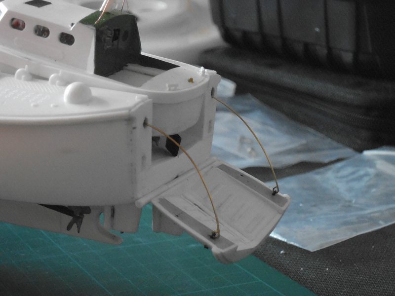

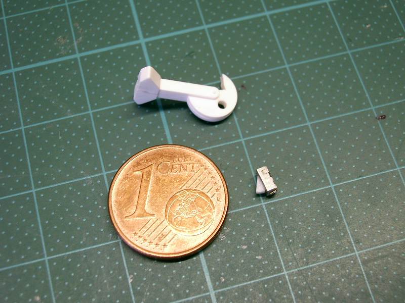

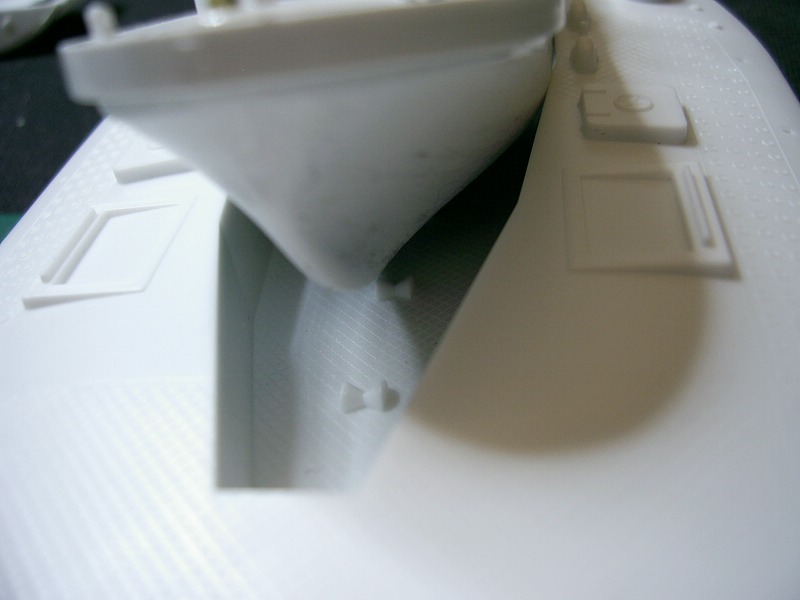

Angefangen habe ich mit dem Abschlepphaken. Diesen habe ich insofern modifiziert, als das ich einen Microtaster direkt in den Haken eingepasst habe. Dieser Microtaster schaltet nun bei Auflegen eines Schleppseils die gelbe Schleppleuchte ein. Hier mal Bilder von Haken und Taster. Die Funktion ist im Suchscheinwerfervideo kurz angedeutet.
Auch den Suchscheinwerfer habe ich nun voll funktionsfähig montiert. Guckst du hier:
... und so funktioniert er:

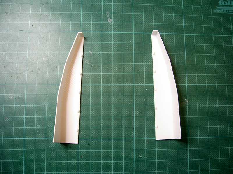

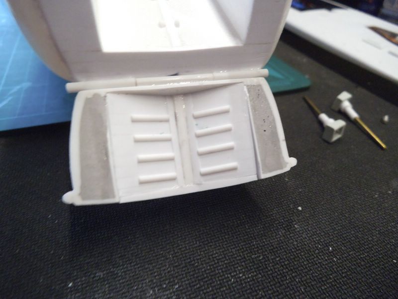

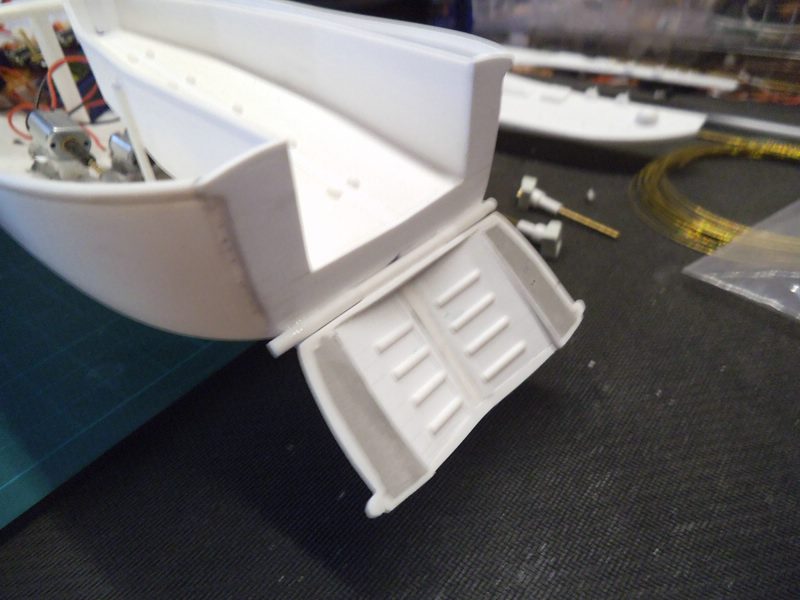

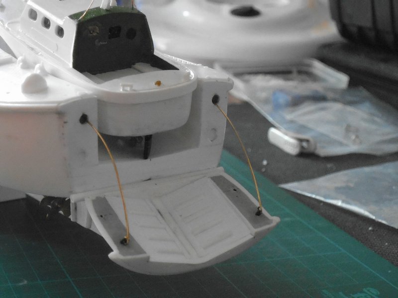

Nachdem nun auch das bestellte Evergreenmaterial (hey Micha Danke nochmals für den Hinweis) bei mir ankam,

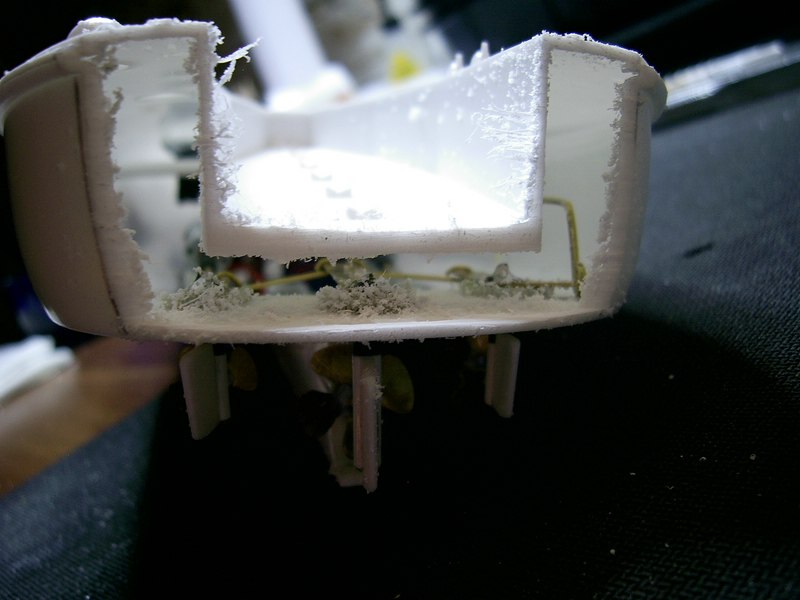

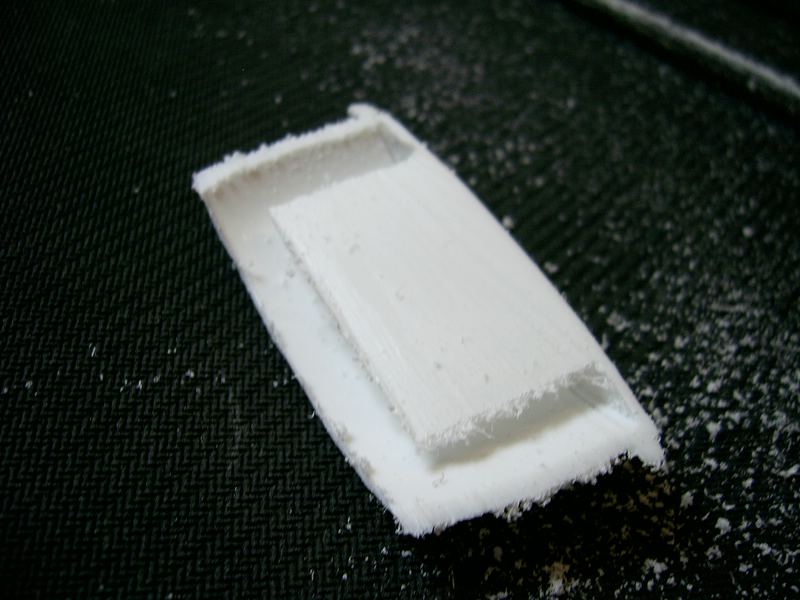

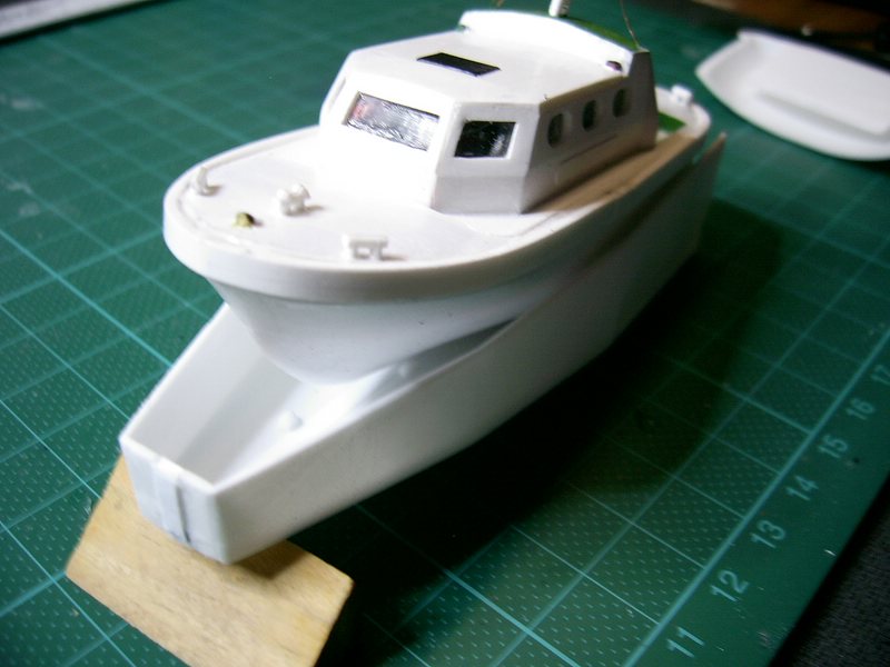

gingen die Vorbereitungen los für den Bau der Heckklappe.

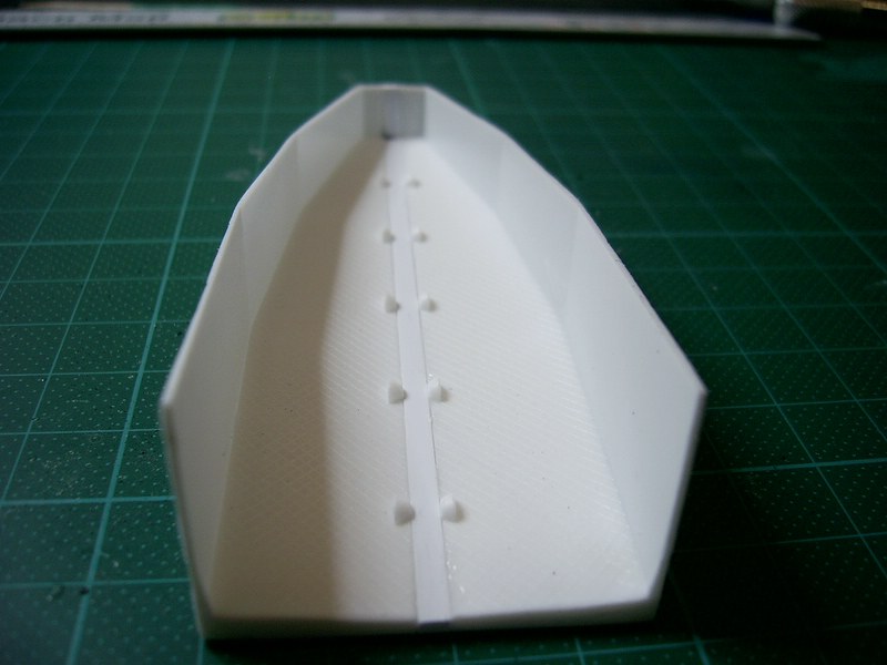

Da die Berlin (der Rumpf und das Deck) in sich sehr instabil und verzogen ist habe ich beschlossen, erst mal eine Fixierung zu bauen, die beide Bauteile ordentlich zusammen hält.
Somit kann nun das Heck freigeschnitten werden.

Da bin ich ja beruhigt, dass dieser Batteriehalter nur vorübergehend ist, die Dinger sind echt ein Risiko.
Der beschriebene Elko am Empfänger ist kein "Notakku", sondern ein "Trick" um den Innenwiderstand des Akkus zu verringern. Er gleicht kurzzeitige Spannungseinbrueche der Betriebsspannung am Empfänger aus. So kriegt man den Kahn auch mit fast leeren Akkus noch von der Teichmitte ans Ufer, verringert das "Servozittern". Das Teil erhöht also die Betriebssicherheit wenns mit der Akkuladung aufs Ende geht.

Nun wieder mal ein kleines Update von mir. Es ging jetzt an das Abtrennen der Heckrundung, für den darauf folgenden An/Einbau der Heckklappe. Zuerst habe ich mir die "Trennnaht" vorgezeichnet, um einen möglichst präzise, geraden und gleichmäßigen Schnitt durchführen zu können. Vorlage für die Festlegung wo der Schnitt durchgeführt wird, waren Bilder des Originals. Bei meiner intensiven Recherge hierzu stellte sich zu meinem allgemeinen Ärger fest, dass die "Interpretation" des Beibootes "Steppke" offensichtlich eine Erfindung von Revell ist :motz: . Hierzu aber später mehr, wenn der "Revell-Steppke" von mir komplett überarbeitet, restauriert und dem Original angepasst wurde. Ich habe nun beschlossen mich weitgehend an das Original zu halten, und so auch die Heckklappe sowie die Einhol-und Aussetzfunktion umzusetzen. Nun aber erst mal zur Heckklappe selbst:
Lassen wir mal Bilder sprechen:
... der Abschnitt
... das offene Heck
... die abgesägte zukünftige "Klappe"
... die Sicht auf den mittleren Ruderkoker, nun lässt sich erahnen, warum ich die Anlenkung flach aufgelötet habe. Den unteren Bogen habe ich erst einmal so gelassen, etwas beigeschliffen, da dieser noch wichtig ist für die "Winkligkeit" der weiteren Ausrichtungsarbeiten für die Heckklappe.
Als nun die Wanne freilag, wollte ich den freien "Rutsch" des Beibootes testen, und musste auch hier feststellen, dass zusätzliche Arbeiten in Form von Wannenverbreiterung anstehen. Aber seht selbst, Revell hat die Wanne so eng produziert, dass das Beiboot zwar passend eingesetzt werden kann, aber keinerlei "Freiraum" zulässt.
Hier auch mal ein paar Bildchen dazu:
Also habe ich in einem weiteren Schritt gaaaanz vorsichtig die Wanne herausgetrennt, und diese anschließend sauber verschliffen:
... das Deck
... die herausgetrennte Wanne
Nun ging es daran, die Wanne zu verbreitern. Also habe ich die Wanne längs mittig geteilt, und einen 3x1mm Streifen Evergreen eingesetzt. Als zusätzlichen Halt bzw. Versteifung habe ich jeweils vorn und hinten noch einen Streifen verklebt.
Auch hiervon gibts ein paar Bildchen:
Anschließend folgte erst einmal die provisorische Pass - und Rutschprobe, und diese verlief ohne weitere Beanstandungen, guckst Du hier:
so, das war's erst mal wieder, weitere Fortschritte in Wort und Bild folgen.

BP_Dirk
Freitag, 26. Dezember 2014, 23:51
Hallo miteinander,
nun hat sich der "übliche Streß" wieder gelegt, alle sind glücklich und zufrieden, und ich konnte mich auch wieder etwas dem Modellau widmen.
Beim Bau der Heckklappe waren wir ja zuletzt stehengeblieben, und da habe ich nun auch wieder Fortschritte zu verzeichnen. Zunächst habe ich mir erst einmal separat die Heckklappe so gefertigt, wie sie dem Original weitgehend am Nähesten kommt. Soll heißen, dass ich sie in Form und Aussehen passend geändert habe. Als dies zu meiner Zufriedenheit abgeschlossen war, ging es nun an die Überlegung, wie bekommt man das Ding nun so an das Schiff, dass zum Einen Sinn und Zweck erfüllt wird, und zum Anderen keine fahrtechnischen Elemente (wie z.B. die Lenkung) durch überstehende Kanten behindert oder gar blockiert werden. Nach einigem Probieren schien mir ein Evergreen "Röhrchen" in 3 Teile unterteilt als beste Lösung. Die beiden äußeren Teile wurden am Bootsrumpf fest fixiert, und der mittlere Teil (etwas länger als die beiden äußeren) wurde direkt an der Klappe fixiert. Das Ganze wurde mittels eines Messingstabes (Durchmesser 1,5mm) miteinander aber beweglich verbunden, und zwar so, dass eine Art Scharnier entstand. Als sämtliche Fixierungspunkte (Klebestellen) ausreichende Festigkeit hatten, wurde die Heckklappe vorsichtig durch lösen der Scharnierverbindung vom Schiff getrennt, so dass nun beide "Röhrchen" am Rumpf sowie das an der Heckklappe befindliche Röhrchen ordentlich fest verleimt werden konnten. Nach dem Aushärten der Klebestellen wurde die Heckklappe wieder montiert, und der "Bewegungstest" durchgeführt.
Guckst Du hier ...
Hier noch nen kleiner Track dazu.
Weiter ging es nun mit der "Ansteuerung" dazu. Ursprünglich hatte ich eine Art Schubstangen (so wie beim Original) für das Ein- und Ausfahren der Klappe angedacht, doch was ich auch probierte ... es wollte einfach nicht so funktionieren. Entweder stimmte der Winkel der Schubstangen nicht, oder wenn denn der Winkel passte, dann reichte mein Platz im Heck der Berlin nicht aus. Also musste eine andere Lösung her. Ich probierte es nun mit Seilsteuerung und Federn ... aber auch dass war nicht zufriedenstellend, denn laufend verhedderte sich die Seilführung, oder verklemmte sich irgendwas. Aufgeben gibt's nicht ... also Lösung Nr.3 mit Messing-Federdraht! Ich kann nur sagen (für mich jedenfalls) optimal!!
Messing-Federdraht, ist ein härterer Messingdraht (eine bestimmte Legierung) welcher die Eigenschaften eines Federdrahtes hat. Dieses Zeug kann auch schon mal etwas fester mit der Zange "bearbeitet" werden, ohne dass da Spuren zurückbleiben. Wird sehr viel im historischen Schiffsmodellbau verwendet, da hiermit sehr gut Haken und Ösen gefertigt werden können, welche bestimmte Zugbelastungen aushalten müssen ohne gleich zu verbiegen. Dieser Draht lässt sich auch ohne Weiteres löten und/oder brünieren. (nur mal so als Tipp für Interessierte)
Zurück zur Heckklappe, also die Schubgestänge wurden nun mittels des o.a. Drahtes hergestellt. die Ansteuerung erfolgte mittels eines Servos, bei dem der Servoarm ca. 1cm verlängert wurde, um den vollen Schub/Zug für das Öffnen und Schließen der Klappe zu erreichen. Das Servo selbst, wurde stehend im Winkel von ca. 50° an Der inneren Backbordwand befestigt. An der inneren Heckwand, da wo die Drähte heraus/herein geschoben werden befindet sich beideseitig jeweils ein kleines Kästchen (5mm breit, 1cm hoch und 3mm tief und einer mittigen Bohrung Durchmesser 1mm). Auf diese Kästchen habe ich jeweils ein 5 cm langes Röhrchen aus 2mm Evergreen mittig auf die Bohrung geklebt. Diese gesamten "Gebilde" habe ich dann beidseitig (also an steuerbord und bachbord) von innen gegen die Heckwand geklebt, genau über der Austrittsbohrung für die Drähte. Nun hatte ich an beiden Seiten eine ordentliche Führung für die Drähte, so dass ein seitliches verbiegen unmöglich ist (es muss ja immerhin ein Stellweg von ca. 10cm bewältigt werden!). Bilder vom "Innenleben" zeig ich euch im nächsten Thread, da ich es versäumt hatte noch welche zu machen.
Aber für den Blick von außen sind schon mal einige vorhanden, sowie ein kleines Video dazu.
Zuerst mal die Bilder:
im geschlossenen Zustand:
Und hier noch ein kleines Video dazu:
Bis zum nächsten Mal.
LG Dirk
Sonntag, 28. Dezember 2014, 15:29
Hallo Dirk :wink:
Saubere Arbeit :ok: Messingfederdraht kannte ich noch nicht, kenne aber solches Draht-Zeug von den Fliegern her, es wird zur Ansteurung der Klappen verwendet und ist so ähnlich biegsam. Könnte aber im Wasser schneller rosten :)

Zu dem Draht sei noch gesagt, der rostet definitiv nicht, da der Messinganteil relativ hoch ist. Lässt sich auch wunderbar (normal) löten.

Die Heckklappe hast Du super gebaut. Das die Öffnungsmechanik mit den Stangen nicht klappt - Schwamm drüber. Das Video überzeugt auf alle Fälle.
