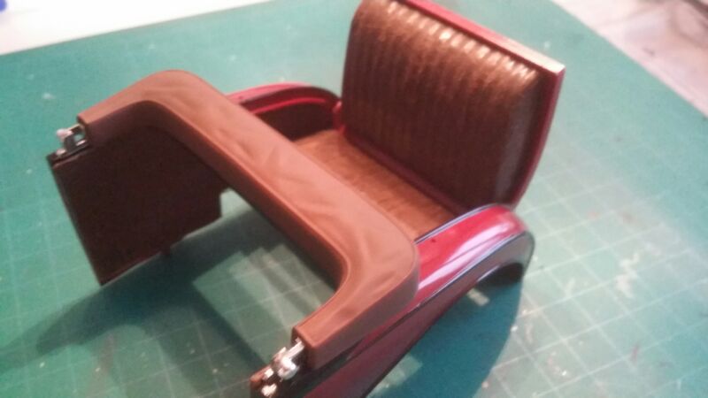

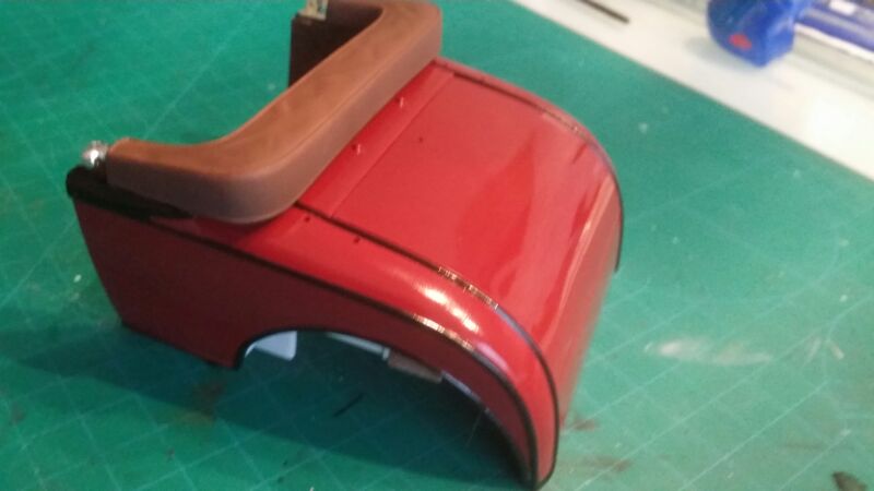

Die Karosserie
Die letzten Wochen bin ich leider nicht dazu gekommen den Baufortschritt im Forum zu posten. :thumbdown:
Der Bau ging eher unregelmäßig voran, ich möchte euch aber den Baustatus nicht vorenthalten. Auch muss es in meinem BB auch weiter gehen, sonst bekomm ich diesne ja nicht zu Ende... :sleeping:
Naja hier die Bilder die schon längt fällig sind... :)

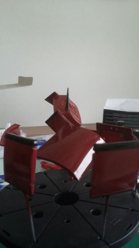

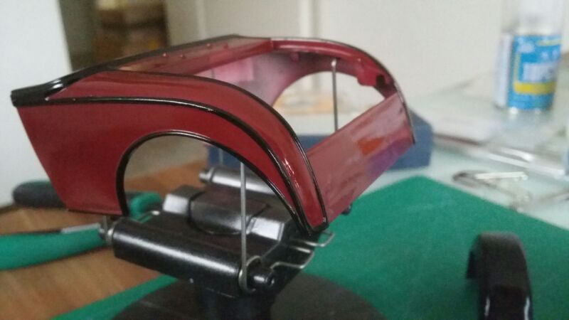

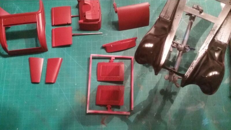

Zunächst die Teile im unlackierten Zustand (aber alle sauber entgratet)
Anschließend mit der Airbrush und PurpourRot von Revell lackiert
Nachdem die Farbe trocken war, habe ich die stellen abgeklebt und die Konturen gebrushed. Als das ebenso trocken war kam der glänzende Klarlack von Mr.Hobby aus der Dose daruf...
So habe ich bei den Konturen ein perfektes Ergebnis hinbekommen wie Ihr sehen könnt.

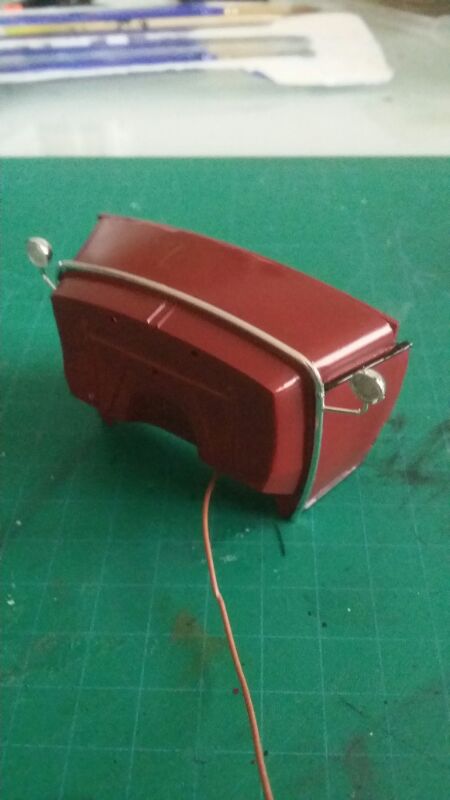

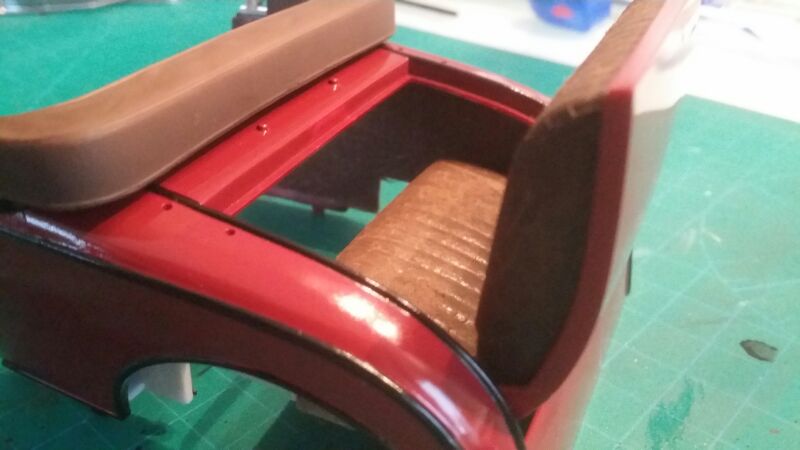

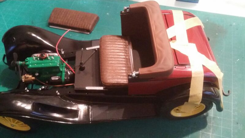

Die Karosserie - Heckpartie
weiter gings dann mit der Heckpartie.
Bei zusammenbau der Sitzgruppe in die Heckpartie gab es gottseidank keine Probleme, was die passgenauigkeit anbelangt.
Auch das zuklappen geht wunderbar und es klemmt nicht!
Dann kam die Heckpartie an die Chassis! Und auch schon das nächste Problem! Es hat vorne und hinten nicht gepasst!!!! Also habe ich die entsprechenden Löcher der länge nach erweiter. Irgendwann hats dann auch so einigermaßen gepasst.
Jedoch war noch einwenig Spannung dran, weshalb ich die Heckpartie mit Tape fixen musste! Nach Trocknungszeit saß alles dann bombenfest und an der richtigen stelle...

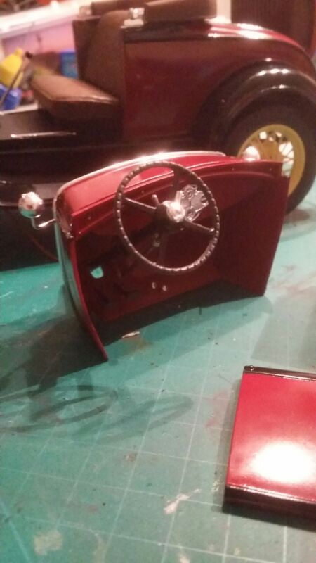

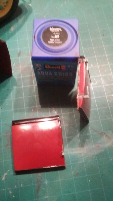

Die Karosserie - Frontpartie
Und weiter ging es mit der Frontpartie...
Da später beim ZB die kleinen "Türhalter und Stifte" auch super fest sitzen müssen, habe ich bei den Türen angefangen. Somit hatten diese ausreichend Trockungszeit.
Parallel habe ich dann bei der Frontpartie inkl. Innenraum weitergemacht.
Das lenkrad ist noch hier nicht befestigt, nur zur Probe dran "gehlaten"! ich empfehle euch den Lenker erst dranzu kleben wenn ihr die komplette Karosserie (Heck, Türen, Front) an die Chassis verklebt habt!
Das wohl Größte Problem bei diesem BS bisher war das Anbringen der einzelnen Karosserieteile an die Chasis! Eine sch***** arbeit! Bedingt dadruch das an der Chassis zwar Löcher vorhanden sind um die Frontpartie einsetzten zu können, problem ist aber Das das Gegenstück leider keine abstehenden "Stifte" (nenne ich sie mal) hat.
Einfach kleben geht nicht dann der Abstand zwischen Front und Heck genau stimmen muss! Andernfalls gehen die Türen nicht richtig zu oder auf... (logisch...)
Auch hier kleiner Tipp: Anstattt wie in der Bauanleitung beschrieben, habe ich nicht von der Frontpartie aus begonnen sondern umgekehrt. D.h. die Türen jeweils mit Tape und Spannzange ans bereits verklebte Heck befestigt. Auch ists wichtig die Front nicht gleich zu verkleben sondern unbedingt erst eine Passprobe machen.
Ich musste nämlich am Abgasskrümmer noch ein bissl was wegschneiden.
Ein weiterer Tipp meinerseits; verwendet für das verkleben der Karosserieteile am besten Contacta Clear (Revell). Wenn ihr den einfachen "sekunden kleber" hierfür nimmt, und es an den Seiten leicht raus druckt, habt ihr ein "hässliches" Problemchen. Mit dem Contacta Clear wird die Lackierte Oberfläche nicht so stark angegriffen und beim aushärten bleibts dann kristallklar...

Nur das Lenkrad solltest du nochmal drehen, der geriffelte / profilierte Rand gehört auf die Rückseite.
Montag, 22. Dezember 2014, 16:00
Hi Marek,
ja ich hab mich beim zusammenabuen auch ein wenig gewundert wieso den der profilte Rand nach oben zeigt... eigentlich sind an der Oberseite alle Lenkräder glatt... :)
Ich werde sehen ob ichs noch gut runter bekomme... Danke
