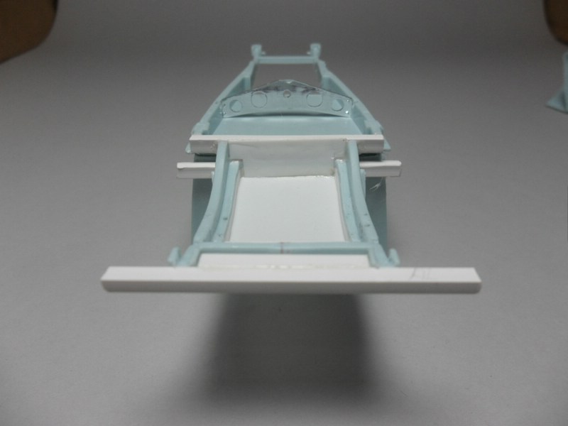

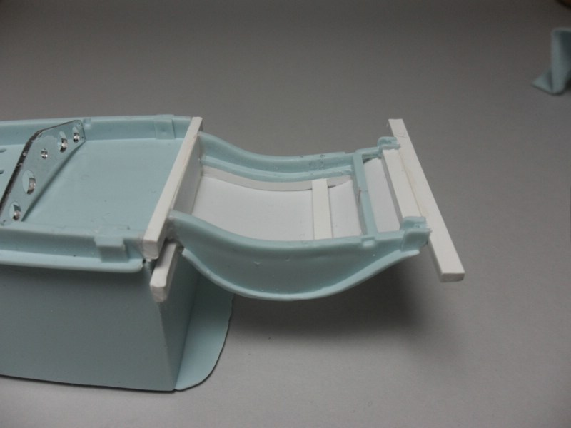

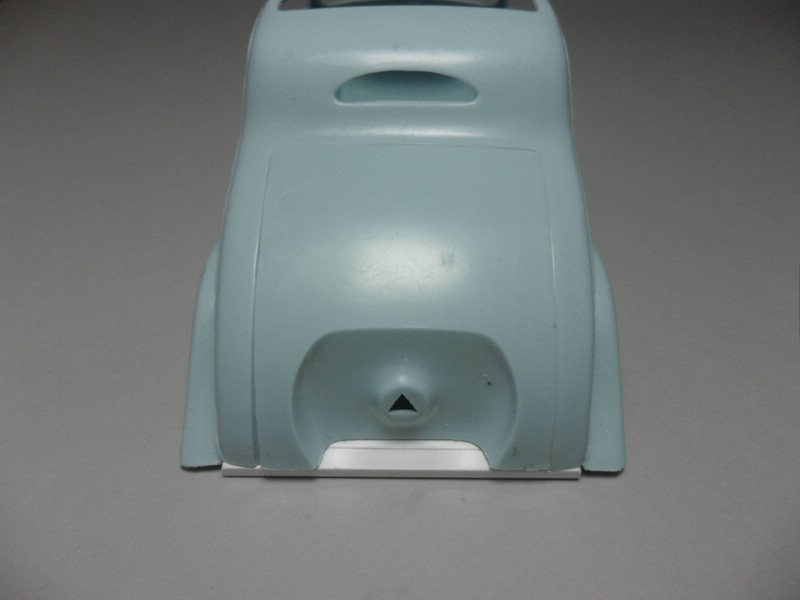

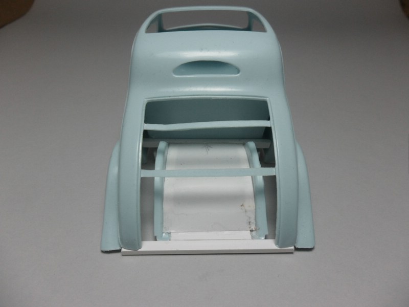

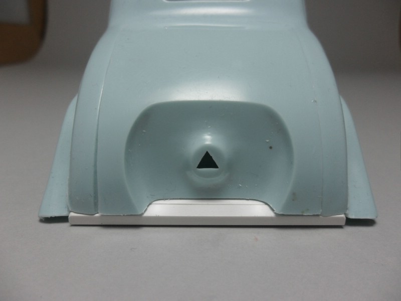

Hier nur einige Bilder von Rahmen hinten, mit neuen Kofferraum Boden.
Die Gurke hat weder einen richtigen Rahmen Abschluß hinten noch eine Möglichkeit das Karo auf den Rahmen zu befestigen. Jetzt sitzt der Kofferraum Haube auf eine Leiste, was auch als Rahmen Abschluß dient. Das angesetzte Teil wird schon später bei geschliffen.

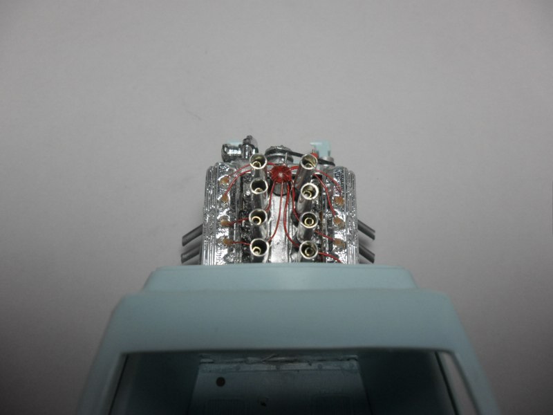

Motor..

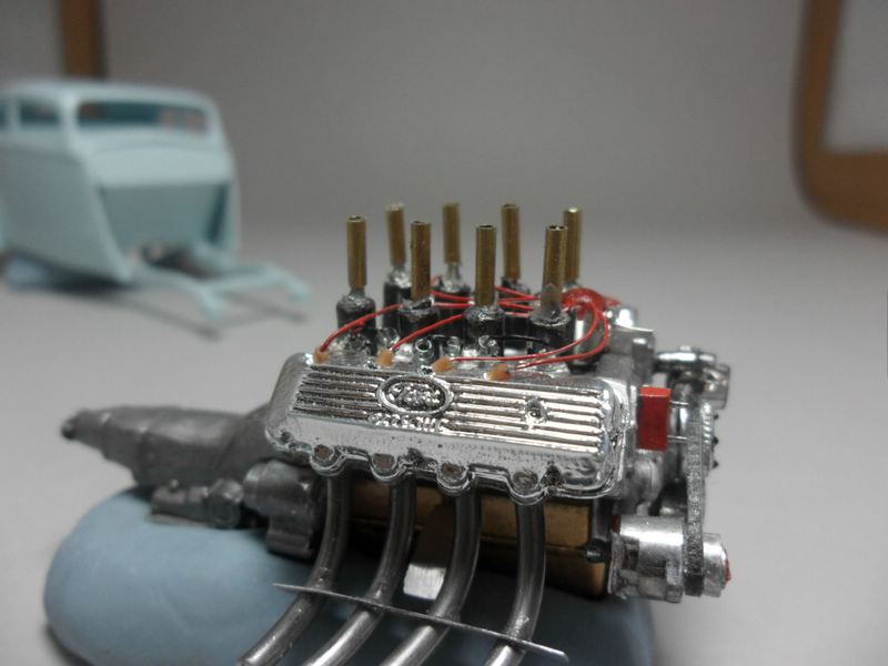

Hallo Leute,
Die Gurke hat jetzt ein Motor. Hier ein paar Bilder in situ;
Es muß das ein oder andere Stelle Ausbessern, und die Einspritz-Rohren sind noch nicht oben poliert da der Klebstoff noch nicht ausgehärtet ist. Ich finde ein Ford SOHC Motor macht was her!
Robert

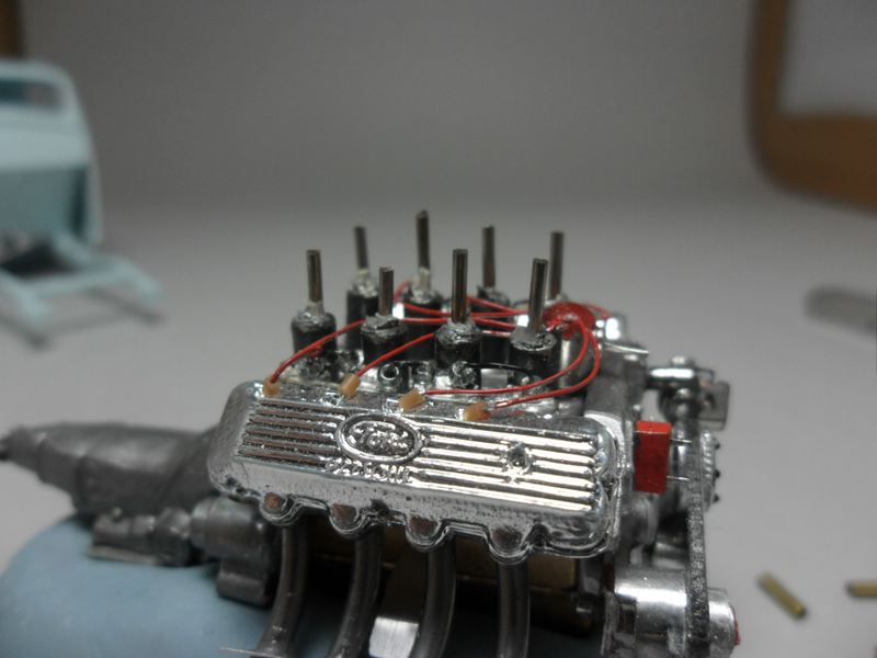

Nun habe ich ein kleines Problem. Ein Kumpel meinte die Rohren oben sehen zwar interessant aus, aber sie sind Falsch!
Auf das letzte Bild, von Karo von oben, sind die kleinen Düsen gut sichtbar. Nur, die gehören nicht hin! Ein Hilborn mech. Einspritzung funktioniert ohne venturi, also Sprit wird volle Pulle hinein gepumpt ohne jegliches verdrossen. Folge; die mache ich weg. Schade, ich dachte sie sehen toll aus.
Vorher;
"Düsen";
Befestigungsstiften;
Tja, dann werden die Alu Rohren auf die Stiften gesetzt.

Ich meine diesen Düsen gibt es bei Ferrari & Co, also Euro Rennautos, aber nicht für das 1/4 Meile Milieu. Also wesch damit.

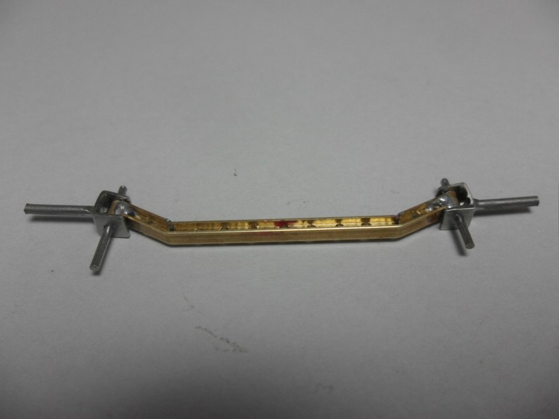

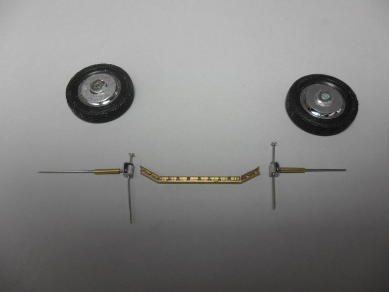

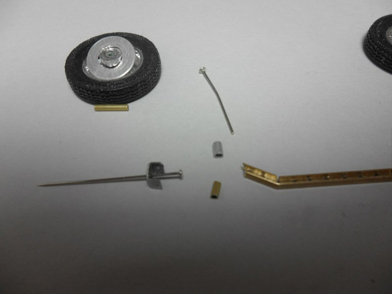

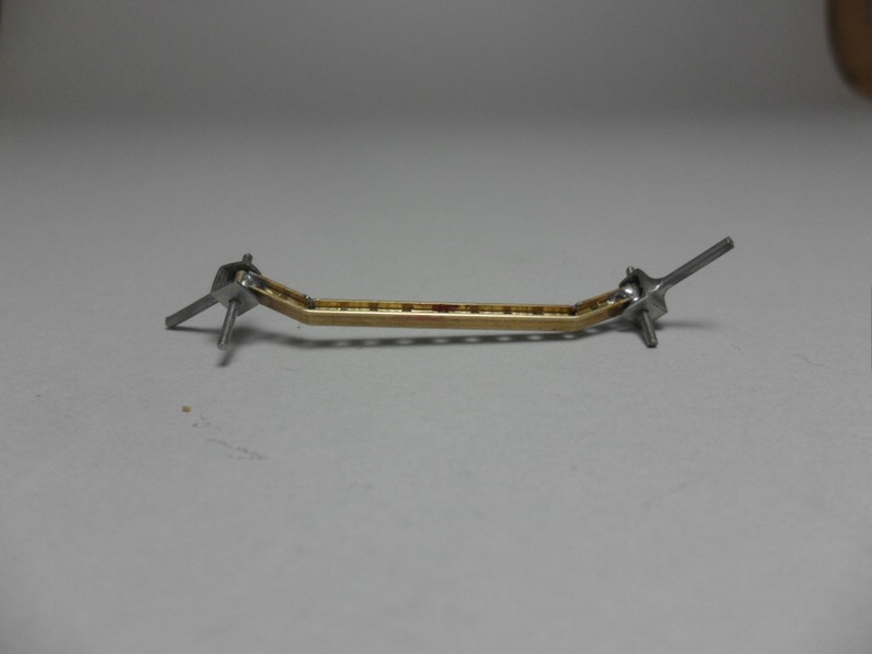

ich habe ein Problem mit der vordere- Achsen Einheit gehabt. Die Teilen hielten nicht so wie ich es mir erhofft habe. Ursprünglich war ein speziellen 2 Komponenten Zement für mikro- Metall Verbindungen vorgesehen. Das war nix.
Die Zeit habe ich mir genommen um zu lernen besser Löten zu können, auch ein verbessertes Löt Station mußte her.
Ich habe die Konstruktion etwas ändern müssen um einen Alu/Messing Verbund zu umgehen, jetzt ist einen reinen Messing/Nickel/Stahl Einheit vorhanden, da kann ich jetzt weiter machen mit die Gurke. Hier wie die Einheit war;
Hier das Neue System. Mich freut es ganz besonderes das diese Bilder gleich nach die Verlötung entstanden sind, also nicht aufgearbeitet oder poliert. Auch keinen Oxydation vorhanden!
Die Teile halten und sind jetzt beweglich;
Als nächstes werden die Lötstellen poliert und die Seiten miteinander verbunden, so wie die weitere Gestänge Wirtschaft montiert.
