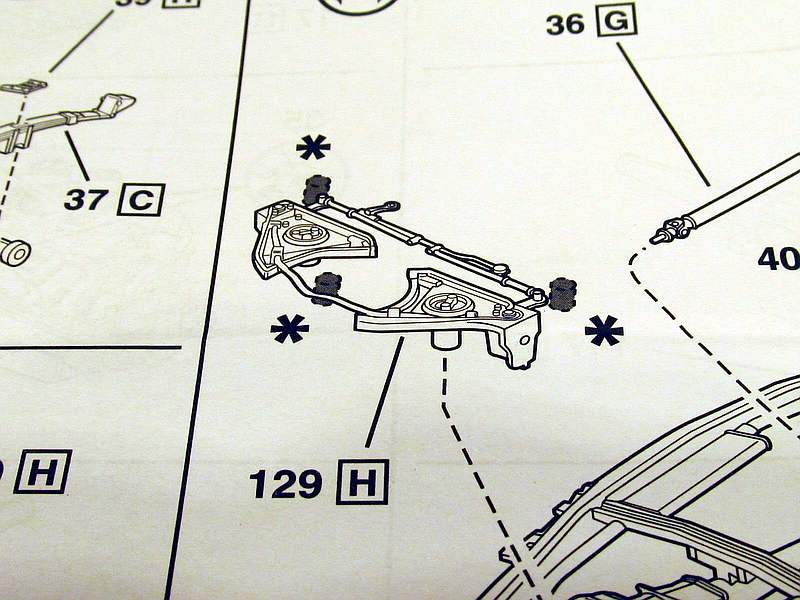

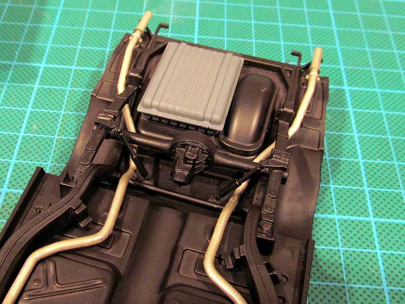

Die Bauanleitung gibt in Schritt 3, nach Fertigstellung des Motors, an, die Auspuffrohre am Trägerrahmen zu befestigen. Das ist m.E. für den ungeübten Bastler unglücklich gelöst, denn in dieser Baustufe haben die Auspuffrohre keinen Fixpunkt am Rahmen zum Verkleben. Diese Fixpunkte zum Verkleben finden sich erst in Baustufe 7, nämlich an 4 Fixpunkten am Bodenblech im Zuge der Montage Rahmen / Bodenblech. In Baustufe 5 wird die Hinterachse drübergeklebt. Bis dahin “hängen” sie (lt. Bauanleitung) einfach nur in der Luft am Rahmen. Nach dem Lackieren des Rahmens incl. Vorder- und Hinterachse können sie dann durch die Hinterachse gefädelt werden. Dann können sie endgültig mit den Fixpunkten am Bodenblech verklebt werden

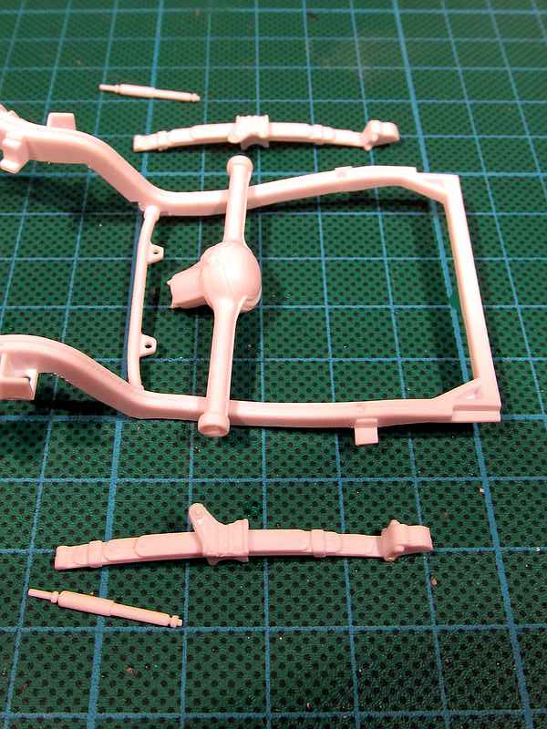

Die Teile der Hinterachse bereit zur Montage. Ich hatte befürchtet, dass das Differenzial vor der Blattfedermontage angeklebt werden muss. Ist aber nicht so. Es ist genügend Platz zum Einfädeln zwischen Rahmen und Blattfedern vorhanden
Am Teil # 129 haben die Formenbauer echt ganze Arbeit geleistet. Es waren zwar unglaublich viele Angussstellen vorhanden, jedoch gibt es über die Präzision des Gusses und die Passgenauigkeit nichts negatives zu sagen. Einfach klasse, auch der Anschluss an das Lenkgetriebe passt auf Anhieb
So sieht das Ganze dann in Natura aus
Das der Rahmen und das Bodenblech matt schwarz lackiert wurden, ist nicht wirklich eine Sensation. Das Sensationelle daran ist, das ich erstmals mit einer Dose lackiert habe. Das ging unglaublich schnell und der Lack war unglaublich schnell trocken. Er hat aber auch unglaublich gestunken. Nachdem das gesamte Haus gelüftet war und ich versprochen hatte, beim nächsten Mal nach draußen zu gehen, durfte ich wohnen bleiben
Die eingefädelten Auspuffrohre

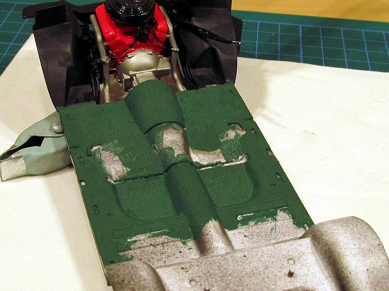

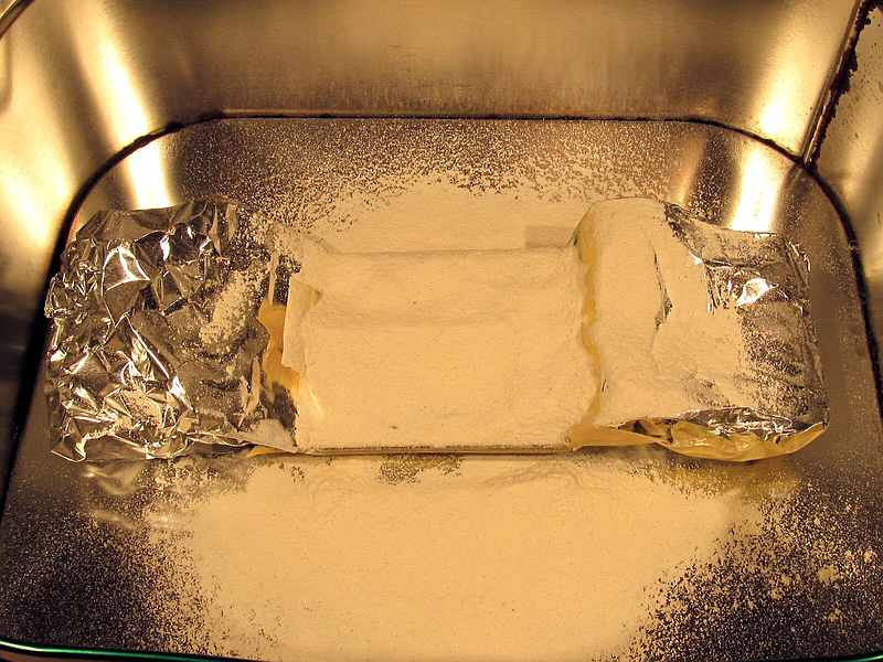

Mein allererster Versuch, einen Bodenbelag zu mehlen. Wer hat da gelacht?

jepp, ich mach das neuerdings auch so...Unterboden schön mattschwarz sprayen...
Allerdings verkneife ich mir, die Teile aufzuhängen oder festzubappen, sondern sprühe "Freihand". An einem Ende anfangen, langsam zum andern Ende vorarbeiten (so ca. 2/3 bis 3/4), meist ist der Anfang dann schon halbwegs trocken, wenn nicht, dann bisserl wedeln. Dann umgreifen und den Rest fertigsprühen....nochmal wedeln, ablegen, fertig. ^^
Ach so...Einmalhandschuhe sind bei dieser Vorgehensweise hilfreich :D
Spart die Nacharbeit am Aufhängepunkt ;)

übrigens gibt es von duplicolor eine matte lackserie "platinum", die extrem schnell trocknet und eine leichte oberflächenstruktur aufweist -
gibt es in vielen farben und wenn man mit dem finger leicht darüberstreicht, ergibt sich eine toller "leder" effekt, spart man sich "mehlen" etc...

Das sieht doch vielversprechend aus. Jetzt nach dem trocken schõn mit der Gun einfärben, du wirst nie wieder das Flockingzeugs anrühren. Die Viskoseflocken sind auch gesundheitlich nicht unbedenklich...
Ich benutze normalerweise für die Teppichdarstellung das Velour DC-Fix, wollte aber endlich mal das Mehlen ausprobieren. Viskoseflocken wollte ich irgendwann auch noch mal probieren ( also zu verarbeiten meine ich :baeh: )

Der Unterboden war leicht widerspenstig und bedurfte einiger, kleiner Argumentationshilfen
Der gemehlte und nachlackierte Bodenbelag

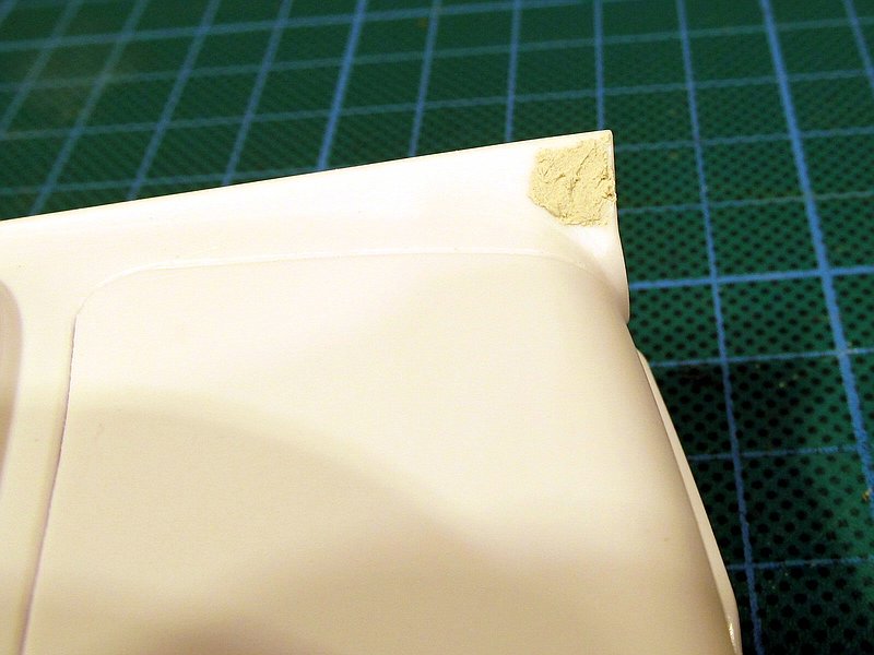

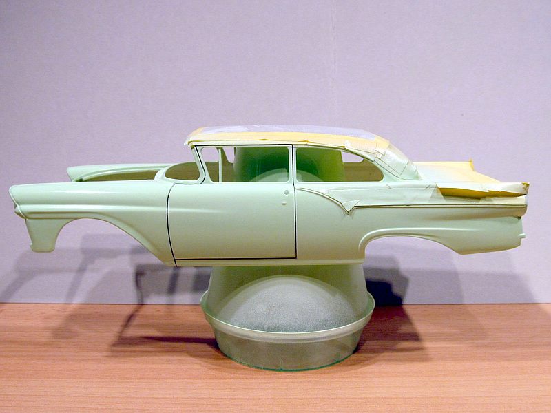

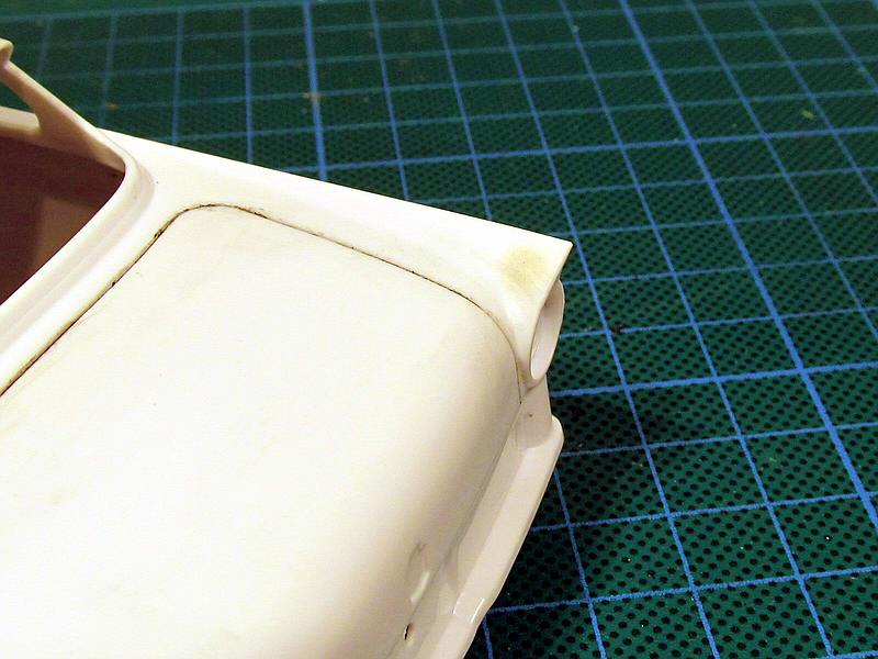

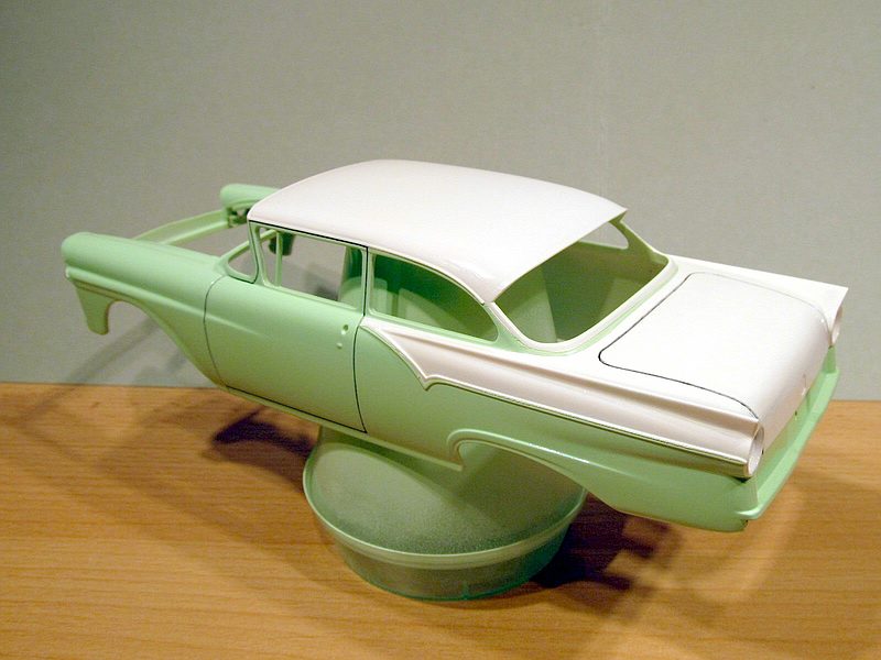

Als ich mit dem Entgraten und Verputzen der Karosserie fast fertig war, entdeckte ich doch noch eine kleine Einsinkstelle an der hinteren, rechten Flosse. Das musste natürlich gespachtelt werden
Die Karosseriespalte sind mit einem Skalpellrücken vertieft und vorgeschwärzt (Preshading). Als bekennender Sickenfetischist (bsf) und Mitglied der anonymen Sickenschwärzer (ass) muss ich das einfach machen :abhau:
Die verspachtelte und geschliffene Flosse hinten rechts

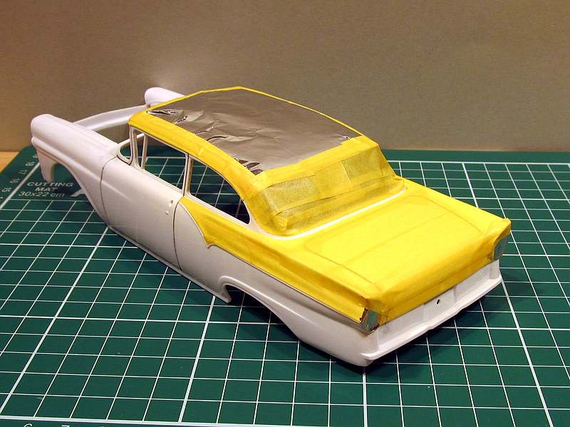

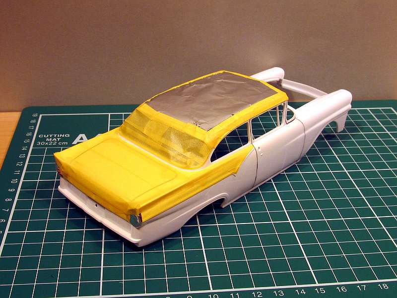

Nach dem Lackieren der weißen Flächen folgte dann der Abklebemarathon für die zweite Farbe

Der Unterboden schaut schon mal saugut aus! Folgt noch ein leichtes drybrushing oder lässt ihn komplett jungfräulich?
Eine Frage zu der Mehlaktion:
Welchen Kleber hast du da verwendet um das Mehl davon zu überzeugen, dass das Bodenblech ein guter Platz wär um sich dauerhaft niederzulassen?
Ich verwende zwar die Viskoseflocken, aber ist ja wurscht. Jedesmal steh ich vor der Herausforderung, dass entweder der Kleber zu stark verdünnt ist und die Klebekraft einbüsst oder schon zu früh getrocknet ist (ich verwende verdünnten Holzleim)... :nixweis:

wenn ich euch erzähle, wie ich das mit dem Mehlen gemacht habe, werde ich hier noch ausgeschlossen :abhau: . Natürlich habe ich mich vorher nicht sooo intensiv mit dem Thema beschäftigt. Deshalb war meine Vorgehensweise so: erstmal alles schön abgeklebt, damit nicht alles hinterher staubig ist, dann die Farbe aus dem Topf mit dem dicken Quast ordentlich verteilt, versucht, mit so einem Sieb womit man Puderzucker verteilt das Mehl zu verteilen. Dabei ist natürlich gleich mal ein Kilo runtergeplumpst. Dann weggepackt und versucht, nicht mehr dran zu denken. Zum Schluß dann alles weggesaugt und nochmal Farbe druff. Alles in Allem nicht zu empfehlende Variante :doof: . Sollte ich jemals in den Besitz von Viskoseflocken geraten, werde ich die auch noch ausprobieren, ansonsten bleib ich bei Velour-DC-Fix. Da ich z.Zt. viel Zeit habe, geht's flott weiter:

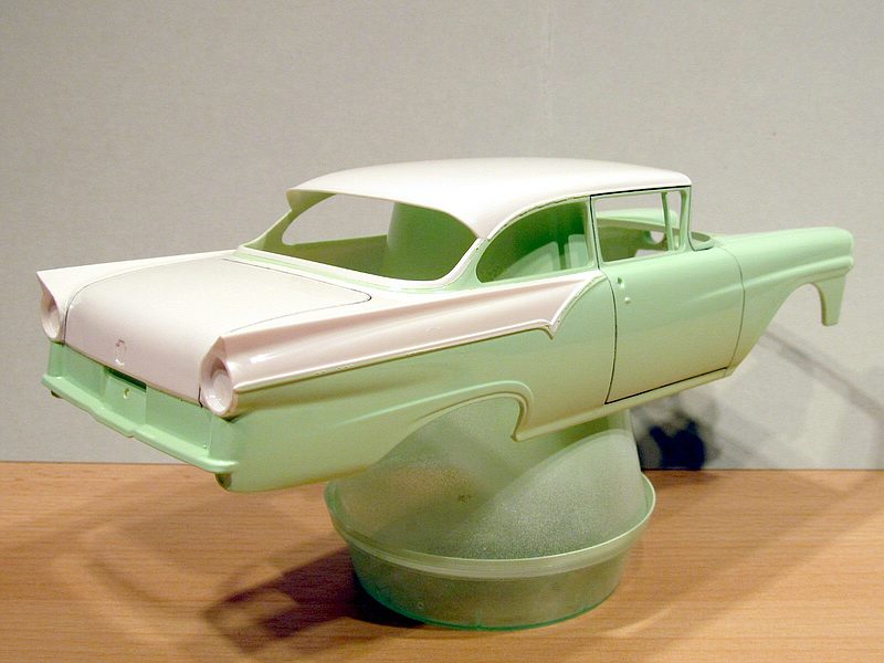

Im Zuge der Karosserielackierung habe ich auch gleich entsprechend alle Teile der Inneneinrichtung lackiert. Die Sitzdecals sehen klasse aus und passen sehr gut
Nach dem Trocknen kommt der Augenblick der Wahrheit. Die Maskierung wird entfernt
Alles gut gegangen. Nur minimalste Unterlaufungen, die mit wenig Aufwand zu beheben sind. Die Farbkanten müssen natürlich bearbeitet werden

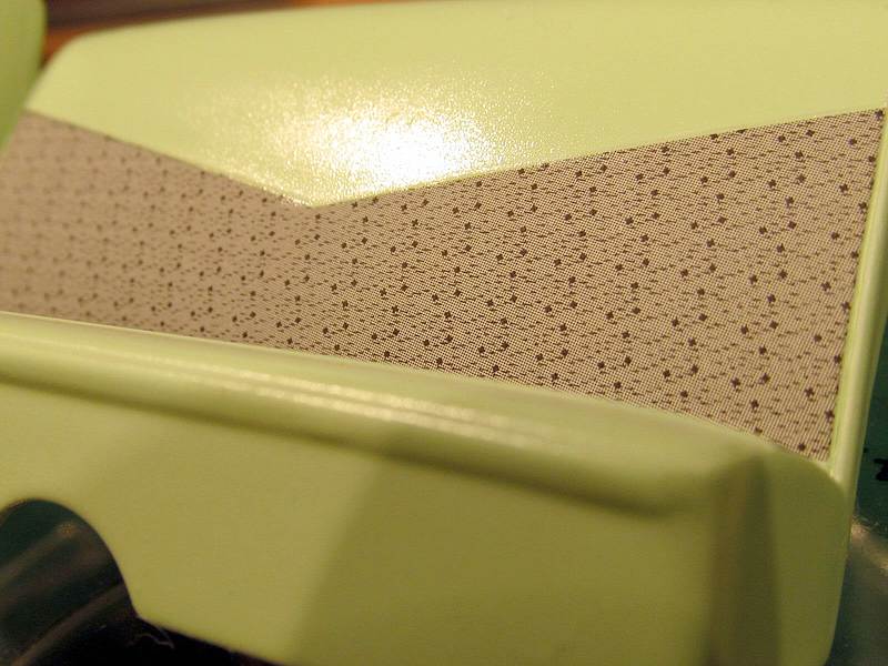

Gut gelungen, die Lackierung :ok: . Wie heißt den die Farbe ? Die Decals auf der Sitzbank passen ja wie angegossen :) .
:hey: , auch wenn du ein BSF bist finde ich das die Sicken bei dem hellen Lack schon stark auffallen, meiner Meinung nach wären helle Sicken, vielleicht in Blasgrau, von de Optik besser geeignet :S .

die Farbe hieß im Original "Willow Green". Ob ich den Farbton zu 100 % getroffen habe, vermag ich nicht zu sagen. Vergleiche mit den alten Farbkarten sind da immer relativ, weil sie im Laufe der Jahre ja ziemlich gelitten haben. Aber es geht deutlich in die richtige Richtung.
Ja, die Sicken sind diesmal sehr präsent, da gebe ich dir recht Bernd. Aaaaber, aus der Entfernung ist es dann nicht mehr ganz so schlimm. Übrigens bin ich der Meinung, dass die Türsicken vorne gar nicht bis unten in und durch den Schweller gehen. Da ist zwar der Kotflügel zu Ende, aber gewiß kein Spalt, höchstens eine Einbuchtung. Revell gibt da aber eine Fuge vor. Das versuche ich nochmal etwas zu kaschieren.
Die Decals sind allerdings Oberklasse. Die verarbeiteten sich geradezu von alleine.

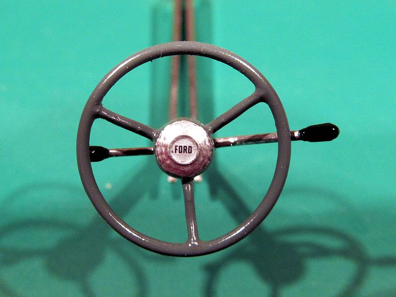

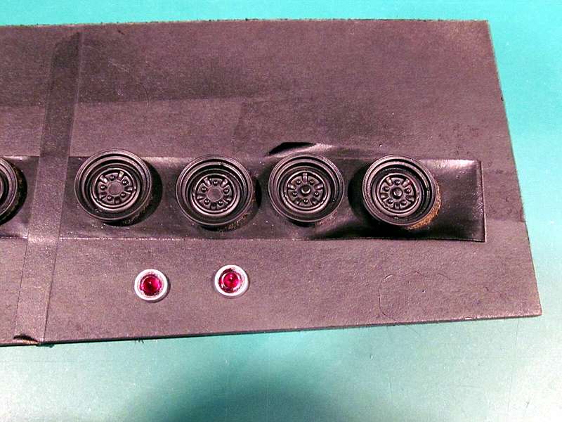

Die Felgenhälften habe ich mattschwarz aus der Dose lackiert. Die Rückleuchten musste ich ziemlich nacharbeiten, weil sie eierig gegossen waren

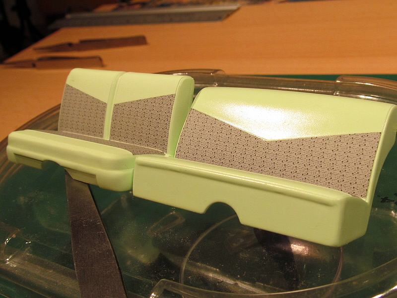

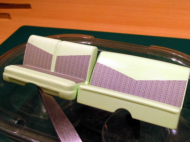

Die Sitze habe ich nach dem Lackieren mit mattem Klarlack ein wenig mit Öl eingerieben, so das ein seidenmatter Glanz entsteht, um das Vinylleder zu imitieren. Ich finde es schwierig, das im Photo festzuhalten

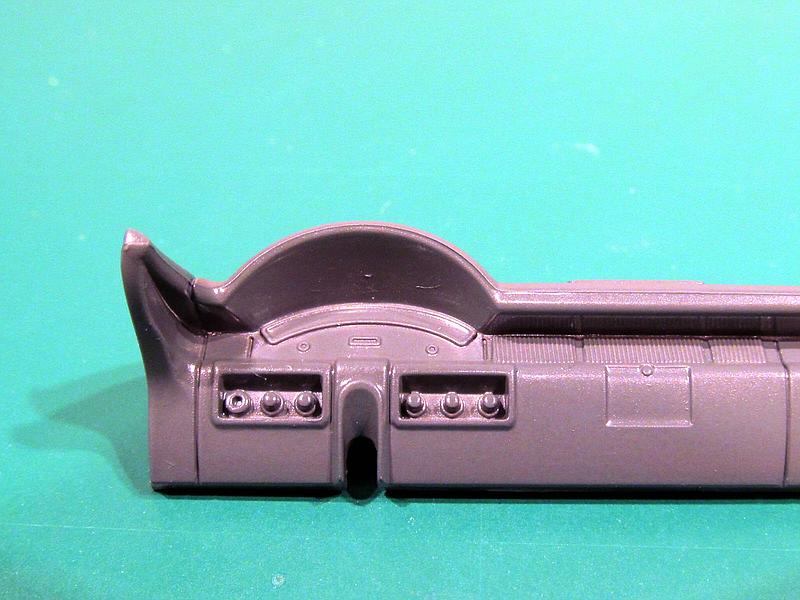

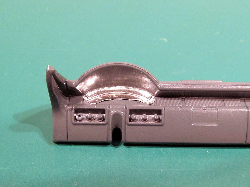

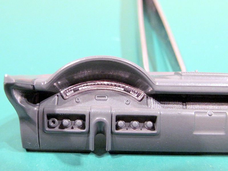

Das Armaturenbrett ist grau, wie auch die Seitenteile. Auf den wenigen Referenzphotos, die ich habe, ist das bei allen Fahrzeugen in dieser “Preisklasse” zu sehen. Ich gehe also davon aus, das Armaturenbretter und Türverkleidungen in höherpreisigen Ausstattungen an die äußere Farbgebung angepasst waren, wie die Sitze
Ich will jetzt mal im Detail zeigen, wie ich den Speedometer gemacht habe
Zuerst habe ich das ganze Teil mit BMF belegt
Danach abgeschnitten
Dann kam das Decal drauf. Somit habe ich zwei Fliegen mit einer Klappe geschlagen. Zum Einen habe ich einen wunderbaren Chromrand und zum Zweiten habe ich eine gute Basis für das Decal, welches hier gut deckend sichtbar ist. Zum Schluß hab ich noch Clear Fix drauflaufen lassen, um die plastische Wirkung der Glasabdeckung zu bewirken. In dem Fall eigentlich alles überflüssig, weil man im zusammengebauten Zustand hinterher so gut wie nichts mehr davon sehen wird

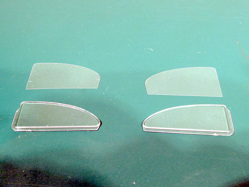

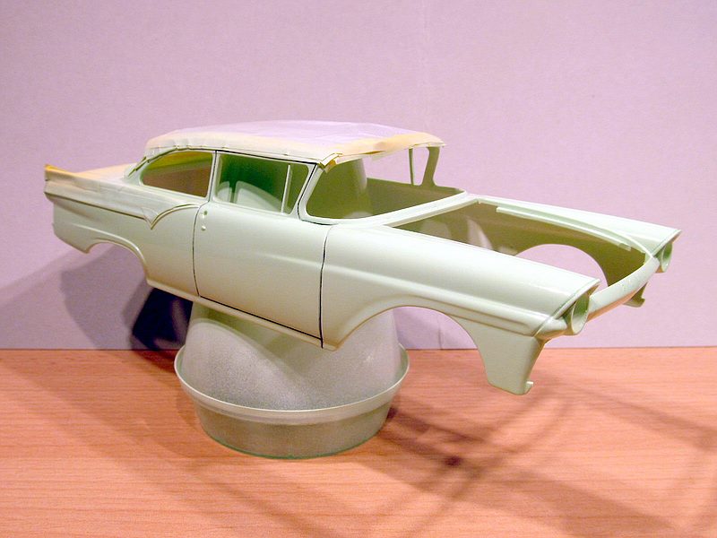

Was man aber definitiv sehen wird, sind die seitlichen Fenster. Ich will sie komplett geöffnet darstellen. Bei den Türfenstern ist das relativ einfach, die lasse ich einfach weg. Bei den hinteren Fenstern ist das nicht so einfach. Die verschwinden nämlich nicht ganz. Also habe ich mir aus 0,13 mm Klarmaterial neue Fenster geschnitten und die Kontur glatt geschliffen
Die Scheibenteile, die sichtbar bleiben, hab ich auf die Bausatzscheiben gelegt

Die Sitze sind TOP :love: . Die Decals passen wirklich wie angegossen und mit dem Klarlacküberzug inkl. Ölbehandlung kann ich mir gut vorstellen das es dem Original-Kunststofflook nahekommt.
Beim Armaturen-Halbmond hättest du gut auf den Klarlack verzichten können da es sowieso zum Großteil hinter dem Lenkrad verschwindet, dennoch finde ich es immer wieder gut das die Armaturen "verglast" werden :) .
Die hinteren Seitenscheiben-Sichel find ich lustig, aber so kenn ich die auch von Vorbild-Photos. Sieht aus als wären die hinten an einem Punkt befestigt so das die Scheiben in einem Halbkreis nur vorne versenkt werden wobei dann dieser Rest stehen bleibt. Warum die nicht senkrecht in den Keller gehen weiss auch nur Ford, meiner Meinung nach wäre genug Platz dafür gewesen den der Radkasten ist weit genug weg. Aber gut, es ist eben so wie es ist :huh: .

Das Auto ist das "Custom Tudor". Die hinteren Fenster könnten ganz runter gekurbelt werden. Das einzige Modell in die 57er Reihe das fixierte Fenster hinten hatte, war das "Tudor Coupe", genannt "Business Coupe". Das Tudor Coupe war das Einstiegs Modell in 1957. Das Modell hier ist der nächste Schritt nach oben.

Hut ab, die Instrumente sehen toll aus! Wirklich sehr sauber gearbeitet das BMF!
Ich würde sie auch auf jeden Fall mit Klarlack versiegeln, allein schon als Schutz für´s Decal. Und beim Reinschaun in den Wagen wirkt es halt doch einfach "glasiger".
Zur Scheibenthematik kann ich nichts beitragen, ich weiss es schlichtweg nicht, aber ich weiss, dass Du da mit Sicherheit entsprechend recherchiert hast... :)

Wie welches Fenster bei welchem Modell geöffnet werden konnte :nixweis: . Ich halte mich da einfach an die - wenigen - Referenzphotos, die ich habe.

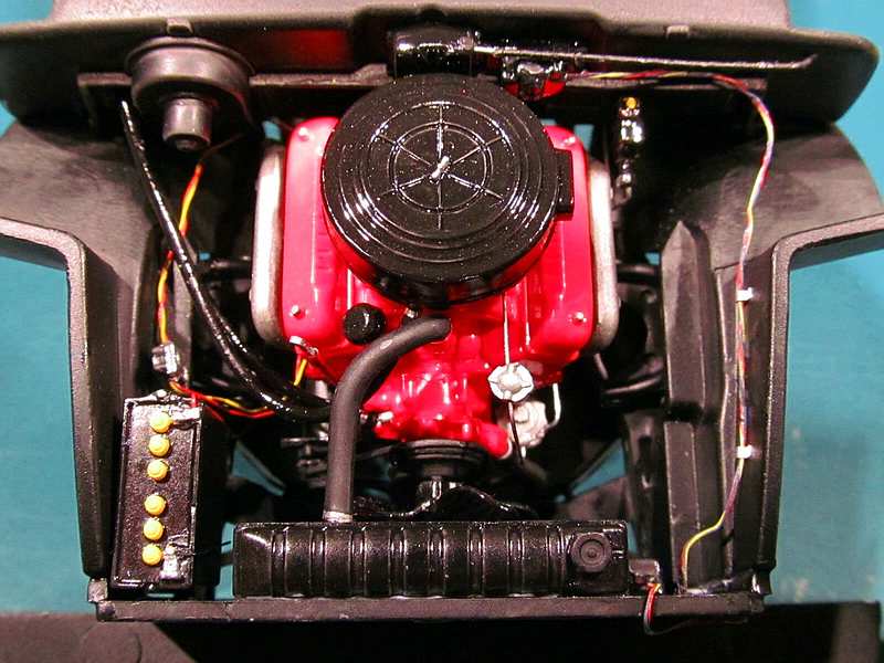

Heute ist schwerpunktmäßig der Motorraum dran:
Ursprünglich waren die Innenverkleidungen ober- und unterhalb des Stoffmusters in Wagenfarbe lackiert. Das Fahrzeug ist ja auch zweifarbig und Revell gibt das auch so vor. Stutzig gemacht haben mich aber Referenzphotos, auf denen die gesamte Innenverkleidung, das Armaturenbrett und das Lenkrad grau waren. Also hab ich das flugs übernommen. Inzwischen zweifel ich an der Richtigkeit dieser Entscheidung und vermute, dass die graue Version nur bei einfarbigen Außenlackierungen bzw. vielleicht nur bei der “Businessversion” des Fahrzeugs angewendet wurde. Jetzt werde ich einfach damit leben müssen. Auch damit, dass die Armlehne auf der Beifahrerseite nicht da sein dürfte, aber egal

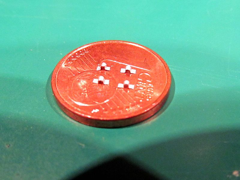

Ich hab mir gedacht, ich stell mir mal eine Haubenentriegelung her. Dazu habe ich einen 0,3 mm Draht genommen und vom Tamiya Tape einen ca. 0,7 mm Streifen 80 mm lang abgeschnitten. Den habe ich dann um den Draht gewickelt
Dann noch mattschwarz angemalt und montiert, geht so, oder ? Ach ja, der Bremszylinder hat noch eine Leitung bekommen

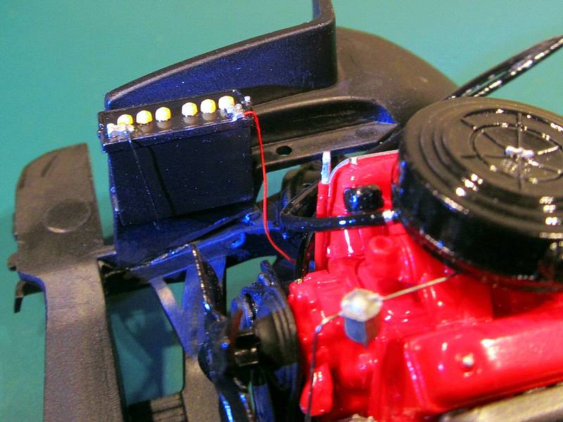

Die ( recht gut detaillierte ) Batterie wollte ich noch ein bißchen aufwerten
Zwischendurch noch kurz ein Photo von der neu gestalteten Zündspule ( für Matthias ;) )
Die Batterie hat eine neue Haltestange seitlich und Anschlußkabel bekommen
Im Motorraum in ihrer endgültigen Position sieht sie dann so aus

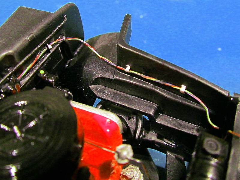

Ein paar Kabel zur Aufwertung des Motorraums dürfen schon sein, also habe ich ein paar Halter aus Teelichtalu gefertigt
Zwei haben sich mit ihrer Aufgabe bereits angefreundet, der Halter an der Feuerwand hingegen ist noch nicht überzeugt
Der Motorraum ist fertig. Revell hat keinen Waschwasserbehälter / -beutel vorgesehen. Auf meinen Referenzphotos ist auch nichts zu sehen. ( Aus meinen Unterlagen geht hervor, dass es sich um eine Option handelte und eigentlich auch nur für den Thunderbird ). Deshalb werde ich auch keinen nachrüsten

wo hast Du eigentlich dieses gefälschte, übergroße Centstück her? Der Motorraum gefällt mir sehr gut, tolle Details hast Du da ergänzt!
Das war ein ganzes Stück Arbeit :abhau:
