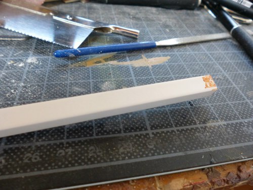

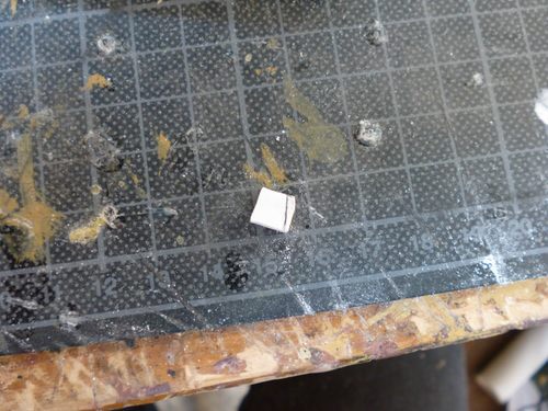

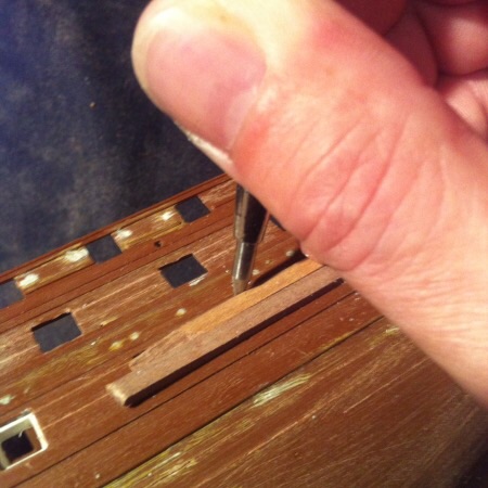

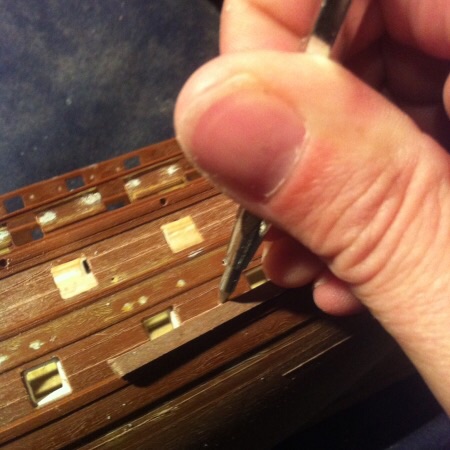

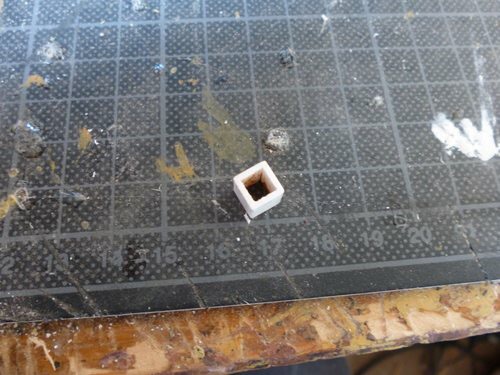

Wie ich schon erwähnte gefallen mir meine Trempelrahmen garnicht. Aufgefallen ist es als ich mir die Fotos davon ansah und diese mir deutlich in Groß vor Augen führten... so kann das nicht bleiben. Aus der Ferne sah es recht hübsch aus, aber aus der Nähe...
Das Wetter war günstig für einen Stadtbummel, also nichts wie los und auf die Suche nach einer besseren Lösung.
Diese fand ich dann auch in einem Zubehörladen für Architekten. Das ich ein solcher nicht bin war dem Verkäufer sofort klar, aber trotzdem hörte er sich meine Wünsche an.
Da wäre eine rechteckige Öffnung von den Maßen 6mm x 6,5mm. In diese soll ein kleiner "Kasten" gesetzt werden wo dann die Innenmaße von maximal 5,5mm x 6mm haben soll. Für dieses aus meiner Sicht eigentlich übliche Maß gab es jedoch nichts passendes.
Da kamen wir auf ein Vierkantrohr mit dem Maß 7mm x 7mm aus ASA-Kunststoff (Acrylonitrile-Styrene-Acrylester).
Dies schliff ich dann um jeweils 0,5mm oben und unten ab und 0,25mm rechts und links.
Passte wie gegossen in die Öffnungen
Danach mit einem feinen Edingstift die Bordwandschräge angezeichnet,
auf diese Form noch geschliffen und eingesetzt. Zuletzt mit einer dünnen und feinen Feile die Wandstärke noch reduziert...
Ich finde es schaut wesentlich sauberer aus als mit Holz.
Kommt alles leider auf den Fotos nicht so gut rüber, auch da bedarf es noch ein wenig Übung.

Sonntag, 12. Oktober 2014, 11:18
das doch mal eine echt gute lösung für diese teile! einfach und sauber! :ok:
wenn du so schon beginnst, dann wird das ein laaaaager baubericht :D
da bis du hier in bester Gesellschaft und ich bin ja sogar in erster Reihe diesaml dabei - außer man drängelt sich wieder vor hier. das passiert ja recht schnell :)
kommen nun auch die innenausbauten?
gut finde ich das du das richtig anschaulich zeigst wie du das gemacht hast und was du nimmst.

Sonntag, 12. Oktober 2014, 11:43
Hi Michael! :wink:
Das ist mal eine Patentlösung mit echt schönem Ergebnis :respekt: . Ja, diese Besuche in Artchitekturläden kenne ich auch. Ich habe allerdings festgestellt, dass man dort sehr oft auch als Nichtarchitekt sehr ernst genommen und einem hilfsbereit begegnet wird, müssen ja auch Architekten und vor allem solche noch im Studium ebenfalls häufig Modelle anfertigen.

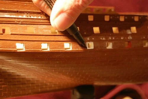

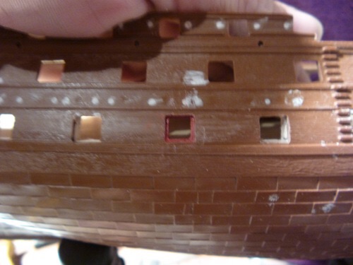

Es ist mal an der Zeit einen kleinen Zwischenbericht zu geben. Die Trempelrahmen in der untersten Geschützreihe sind endlich fertig. Ein paar wundgefeilte Fingerkuppen war es die Sache wert. Auch kam ich endlich mal auf die glorreiche Idee eine Staubschutzmaske zu tragen. Unglaublich schön Morgens nicht alle Nachbarn mit Husten zu wecken.
Die Holzmaserung habe ich weitgehend reduziert, nur ein ganz klein wenig stehen gelassen. Bei der Lackierung werde ich sehen ob es noch zu viel ist oder man es so lassen kann.
Die geprägte Kupferung habe ich aber ganz beseitigt. Wie ich schon erwähnte entsprach ihr Verlauf nicht der Wasserlinie und sie auf die richtige Höhe geschliffen, ergab dann an der oberen Reihe ein merkwürdiges Aussehen.
Dann habe ich noch einen Plankenverlauf eingeritzt.
Als Verlauf nahm ich die Barkhölzer, geritzt mit einer Reissnadel, als Lineal eine Leiste mit einer Breite von 3mm.
dann eine zweite Leiste angelegt
Dies entspricht laut Mondfeld ausgehend des 17 Jahrhunderts einer Plankenbreite von ca 45cm bis 39cm. Wir wollen uns jetzt nicht auf den 1/10mm festfressen.
