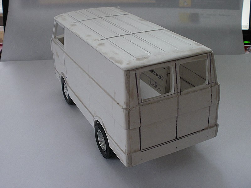

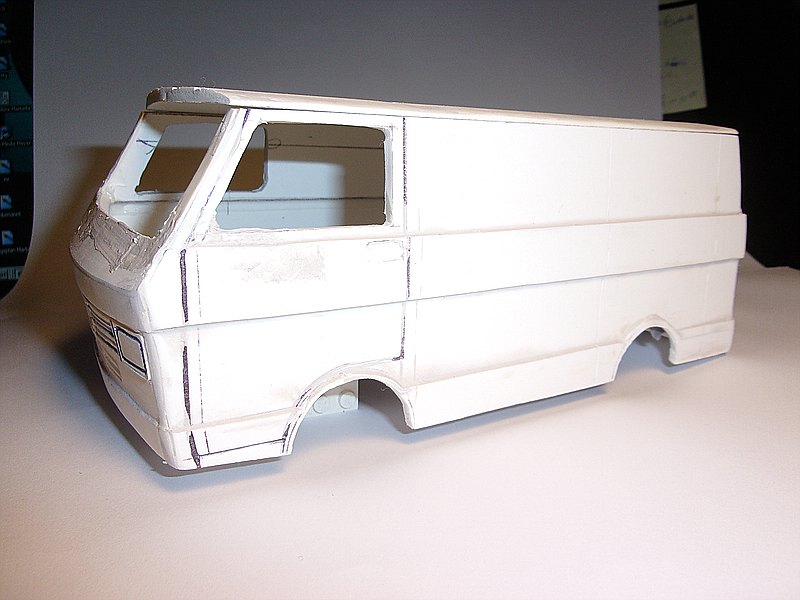

Das Heck ist in Form geschliffen,
Zudem bilden sich so langsam erste Gesichtszüge.

Hey Lukas,
ich finde Du machst da einen sehr guten Job :ok:
D.
Montag, 20. Oktober 2014, 16:17
Hallo Lukas
Die Grundzüge sind erkennbar, aber auch das noch viele Stellen vorhanden sind die noch Nacharbeit vertragen. Aber das dürfte dir ja bekannt sein.
Grüße - Bernd

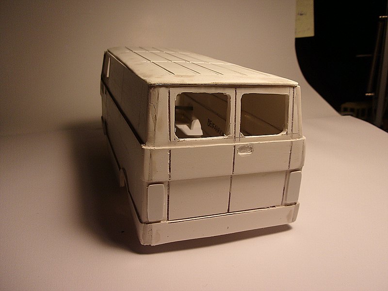

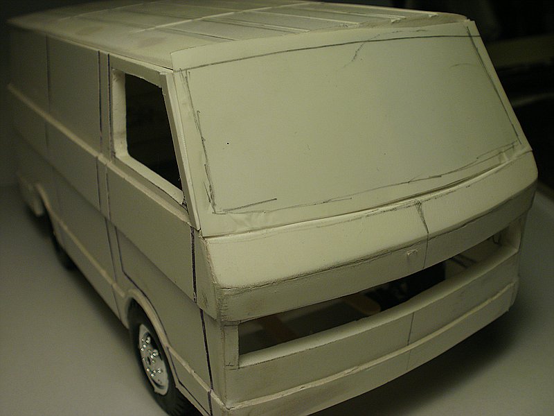

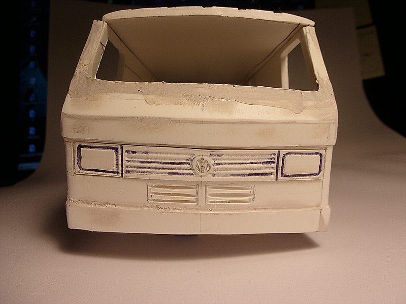

Der LT wird langsam, die Blecharbeiten gehen dem Ende entgegen.
Die A-Säulen wurden mit Material angefüttert und der Bereich um die Frontscheibe wurde aus 0,5er Polystyrol nachgebildet.

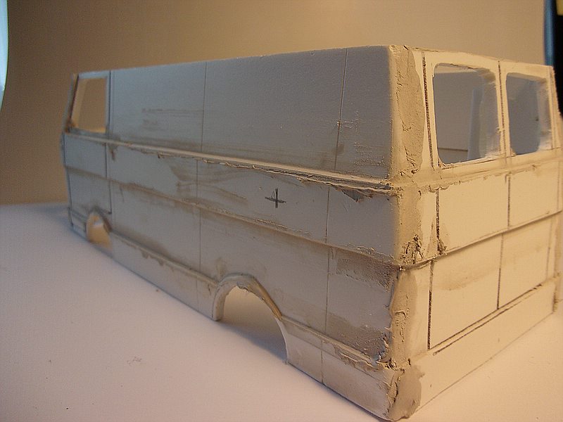

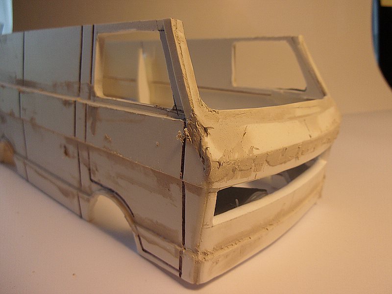

Sonntag, 16. November 2014, 21:49
Der herrschende Motivationsmangel ist so langsam überwunden. Die Lust auf grobes war wieder da, wobei in Puncto Oberflächenfinish nach wie vor tote Hose ist.

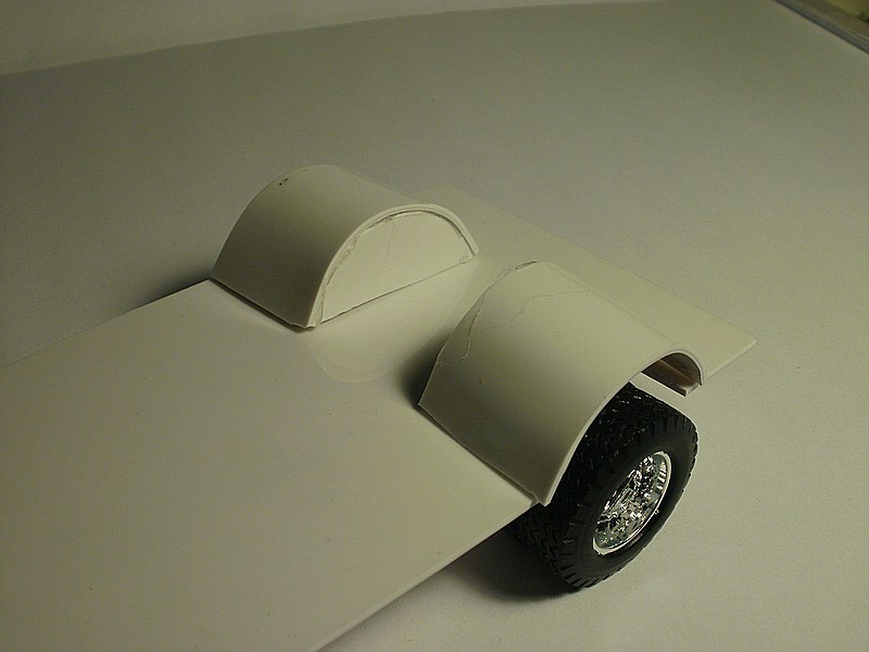

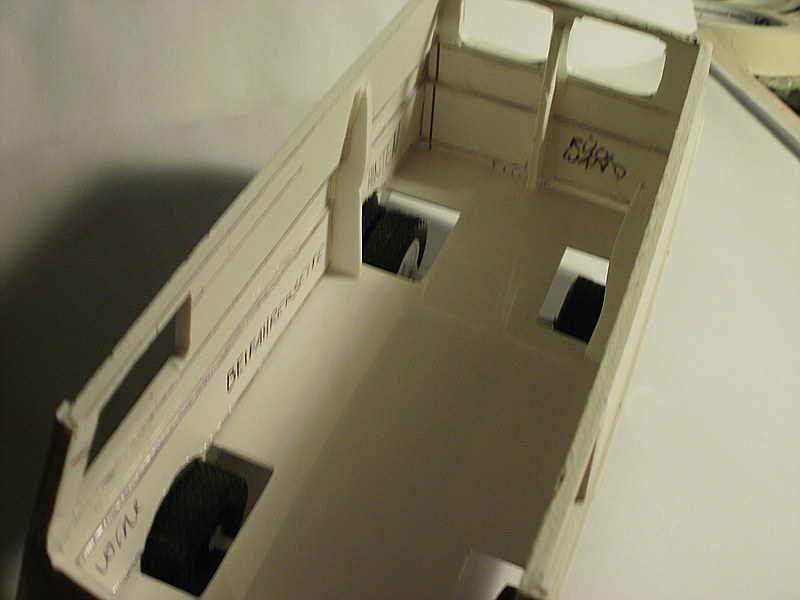

Der Unterboden wurde begonnen.
Von den Radkästen bin ich noch nicht ganz so überzeugt, weshalb diese noch nicht verklebt sind.
Die Front wurde gespachtelt und geschliffen.
Montag, 17. November 2014, 07:25
Hallo Lukas,
Dein Eigenbauprojekt gefällt mir! Die Grundformen hast Du schon sehr gut getroffen! :ok: Die ein oder andere Stunde Schleifen hast Du wohl noch vor Dir...
Henning

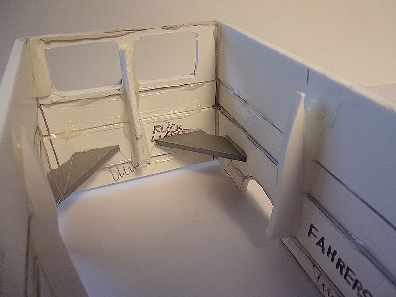

Sonntag, 17. September 2017, 15:48

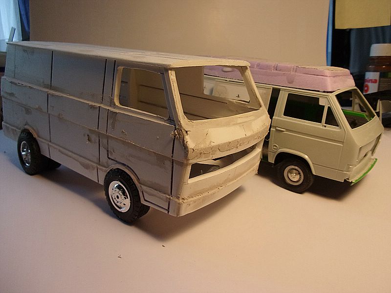

Die Toten leben wieder.

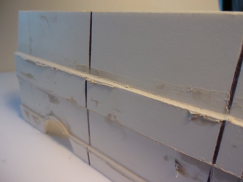

Vorhin wurde ich im Chat darauf angesprochen wie es mit diesem Projekt steht.
Ich hatte es damals weg gepackt, da ich die Karosserie mit Heißkleber zusammen geklebt habe und diese so viel zu flexibel zum Spachteln war, mit anderen Worten die Ergebnisse des Spachteln und Schleifens wurden durch das Spachteln und Schleifen gleich wieder zerstört, da die Spachtelmasse einfach aus den Nähten bröselte.
Nach dem Abstauben und Analysieren der Karosserie wurden einige Versteifungen eingeklebt, und eine weitere Spachtelschicht aufgetragen.
Einmal in die Runde, und zurück.
Ich glaube, sich sollte auf Kleinwagen umschwenken oder einen größeren Zeichenblock als Hintergrund kaufen.
Ps: Das finde ich so niedlich.

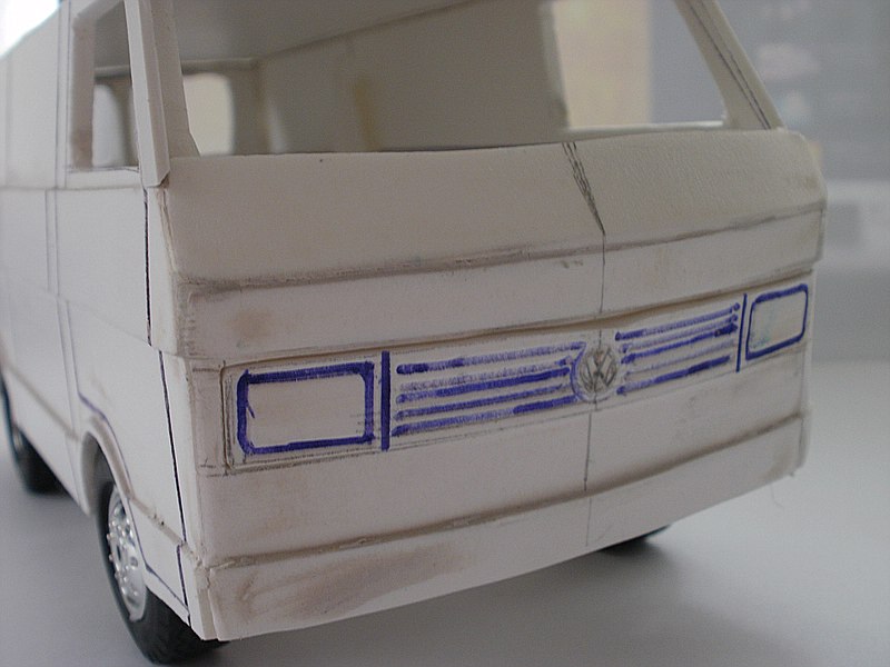

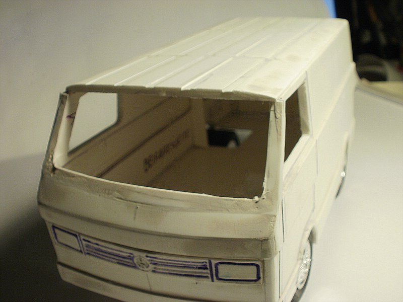

Samstag, 3. Februar 2018, 18:23
Der LT wurde abgeschliffen und es wurden Karosseriedetails wie die Griffmulden, Lüftungsschlitze und die Schiene für die Schiebetür ergänzt. Zudem wurden die Rückleuchten ergänzt. Diese möchte ich mit dem Dremel ausfräsen, damit der Tiefeneffekt der Reflektoren entsteht.
Sonntag, 4. Februar 2018, 07:49
Moin Lukas,
Schön das du an deinem LT Bau weiter machst, soweit sieht man ja was es werden soll, viel Arbeit hast du da immer noch vor dir, aber mit der Zeit bekommst du das hin, ich bleibe da auf jeden Fall mit dran.
Beiträge: 588
Realname: Erik Meltzer
Wohnort: Northeim
Sonntag, 4. Februar 2018, 16:25
Das entwickelt sich vielversprechend, ich bin beeindruckt! Nur nicht zu früh lackieren, in der Ruhe liegt die Kraft. Aber Dein LT gefällt mir schon gut, das verfolge ich gern weiter!
Liebe Grüße, Ermel.
